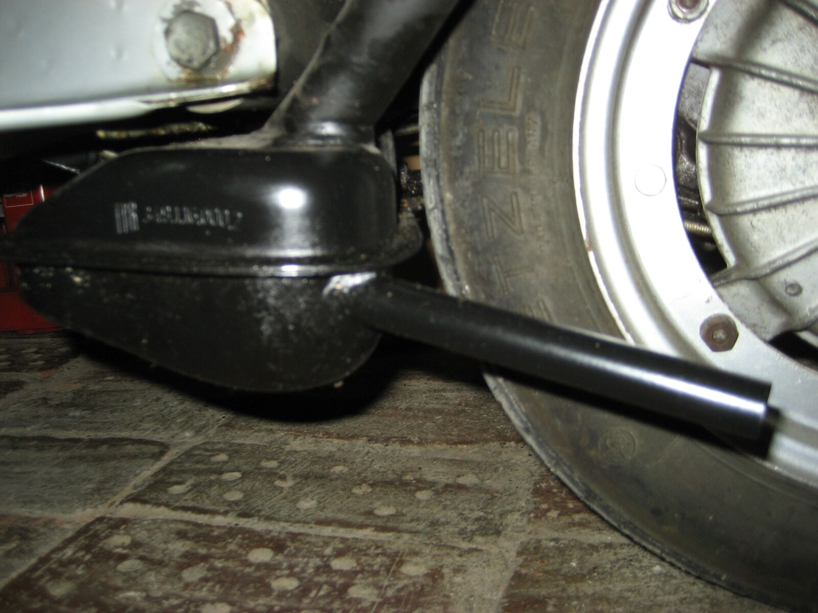

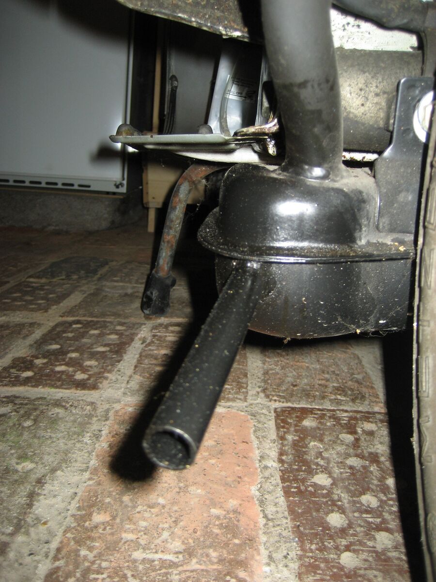

    Interessant wäre auch noch der genaue Typ deiner Vespa - es gab zahlreiche Modelle verschiedenster Baureihen mit Elestart, daher ist alleine das Vorhandensein eines Elestarts kein Unterscheidungskriterium.
    Ein Foto deines neuen Auspuffs wäre auch sehr hilfreich zur Bestimmung des Typs. Hast du bei der Montage auf Spannungsfreiheit geachtet, d. h. erst alle beteiligten Schrauben/Muttern locker festgedreht und erst als alle passten ganz festgezogen?

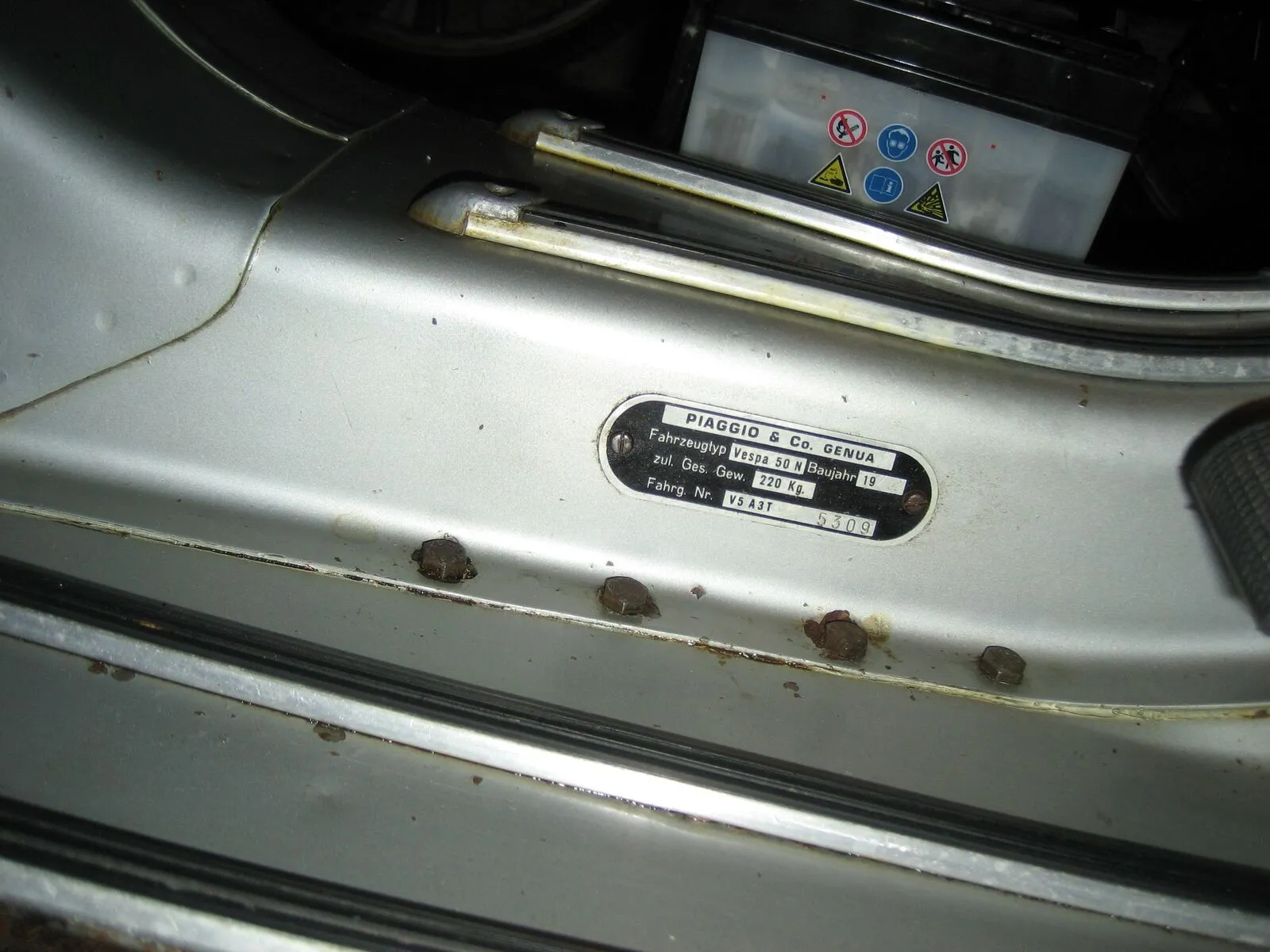

    Vespa 50 N
    Baujahr 72
    Fahrgestell Nr. V5A3T

    hallo.
    kann mir jemand auf grund der bilder und den angaben zu meiner vespa sagen, ob ich den richtigen auspuff :-7 habe oder nicht? er ist wahnsinnig laut und ich will bei den "schrotern" nicht unbedingt durch lautstärke auffallen?
    danke für eure beiträge..

    • May 26, 2010 at 20:27
    also rein vom aussehen her müssts der richtige auspuff sein, würd ich sagen

    • May 26, 2010 at 20:39
    Müsste von Sito sein. Den Habe ich.
    Das endrohr ist etwas größer im Durchmesser gegenüber den Originalen.
    Dichtung zwischen den Auspuff - Krümmer und zwischen Krümmer - Zylinder auch eine vorhanden?
