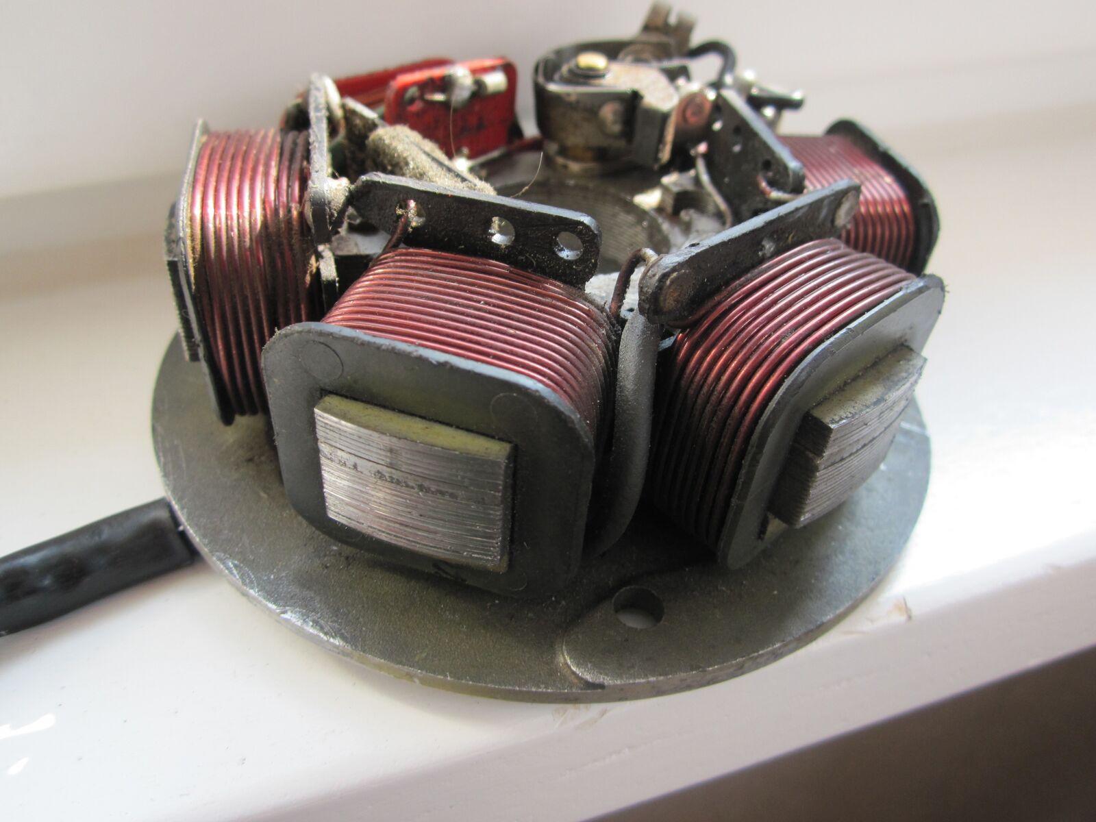

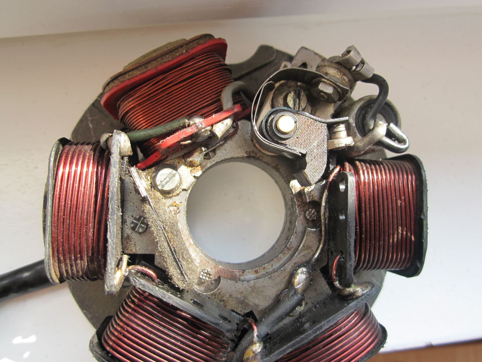

    habe ein paar bilder der zünspule und zündgrundplatte angehangen, die auch meiner meinung nach nicht gut aussehen... ist das das problem, wodurch kommt dies, und wie kann ich es beheben?

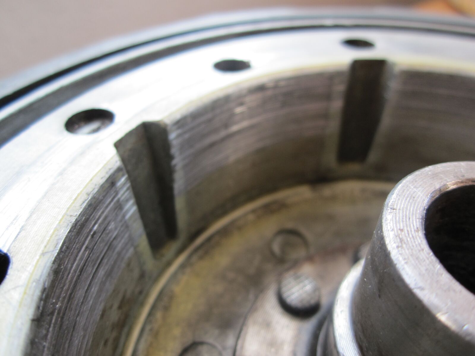

    ist es denn normal dass die zündspule so zerkrazt ist? also die zündplatte krazt an der zündspule beim drehen...
    du meinst das polrad??
    also dass das rad an der platte kratzt ist auf jeden fall nicht richtig
    aber gibt es denn spuren dafür das es schleift?? auf dem bild sehe ich zumindest nichts ungewöhnliches

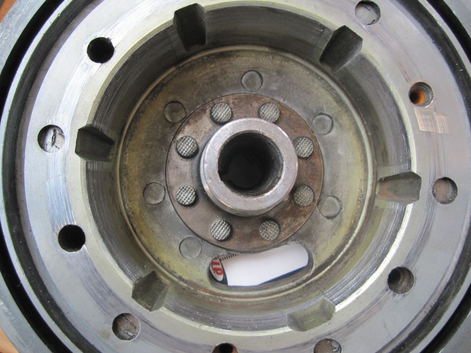

    übrigens ich glaube, wenn das polrad kontakt zu den spulen hat, funktioniert die ganze sache nichtmehr, weil zündung durch induktion verursacht wird.
    Kontakt zur Spule = Keine Induktion und somit kein Strom

    montiert habe ich die spule und die grundplatte richtig, aber es schleift, kleine metallspäne hängen am polrad, wenn ich es abnehme...

    hast du die zgp richtig draufgeschraibt? also man kann die so ein bissche verrutschen und dann kommt irgendwann ein leises ich sag mal einrasten.
    ansonsten schleif das polrad ein wenig an von innen, sodass die metallspäne raus sind und das rad ein wenig größeren durchmesser hat. aber vorsicht!! nicht soweit schleifen dass die magnete rausfallen
