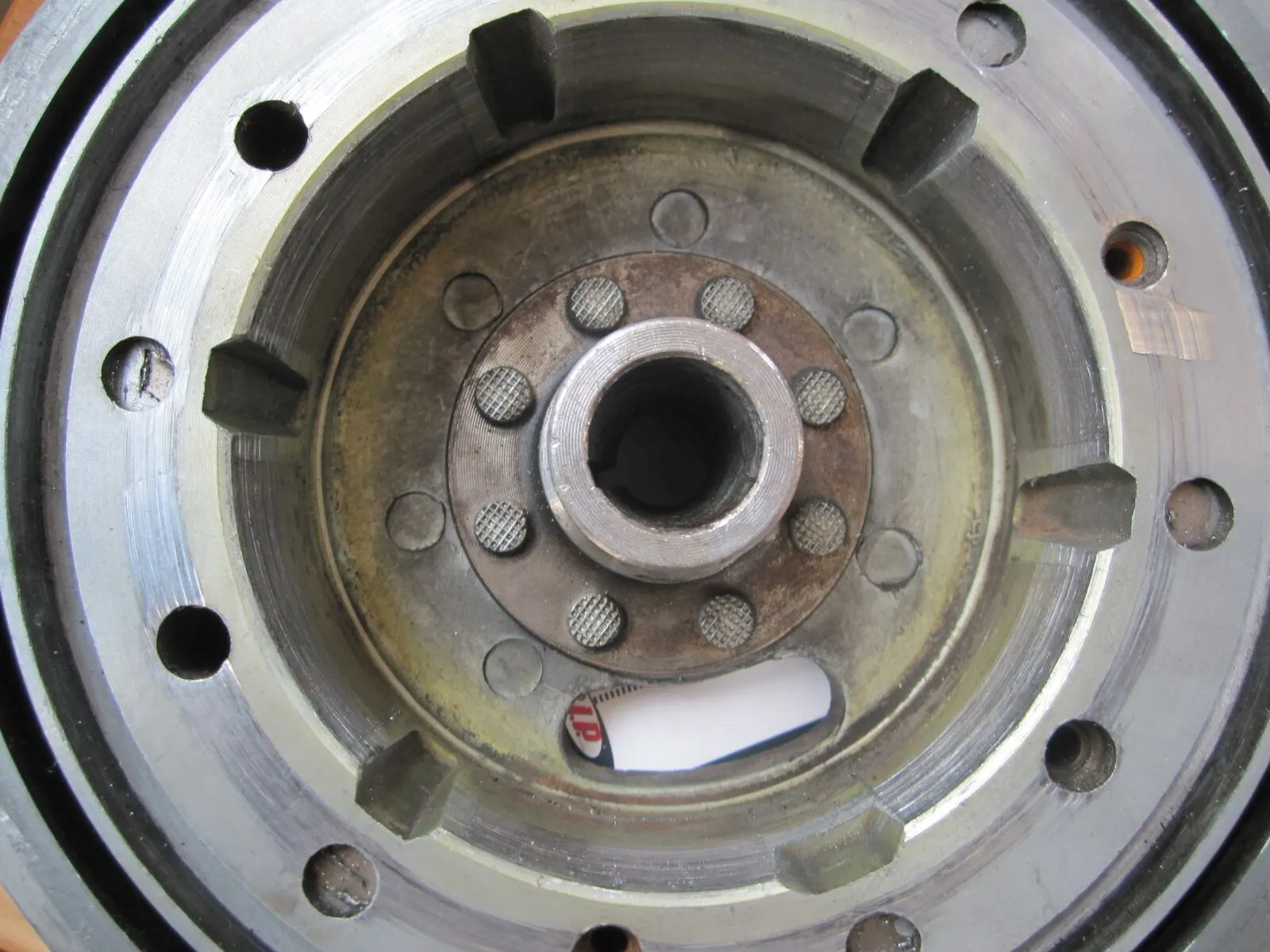

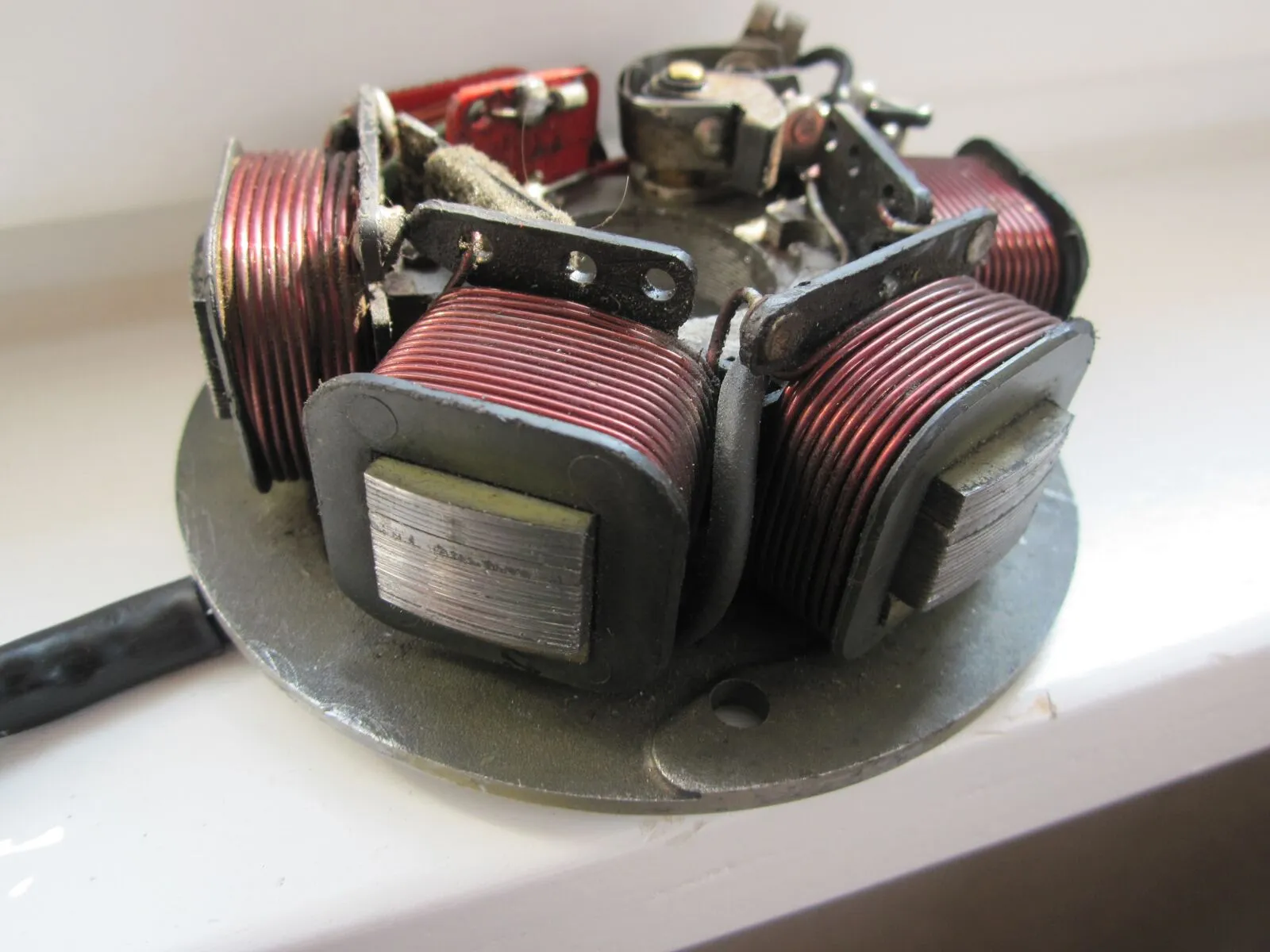

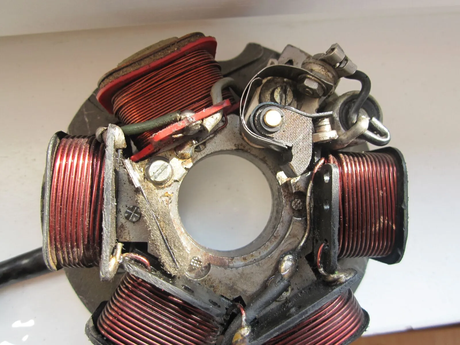

    habe ein paar bilder der zünspule und zündgrundplatte angehangen, die auch meiner meinung nach nicht gut aussehen... ist das das problem, wodurch kommt dies, und wie kann ich es beheben?
    richtig montiert habe ich sie sie ziemlich sicher(sie lief ja schon...) weis wirklich nicht mehr weiter, habe auch schon viele, sehr viele vorschläge gelesen und ausprobiert, aber kein zündfunke mehr :(

    ist es denn normal dass die zündspule so zerkrazt ist? also die zündplatte krazt an der zündspule beim drehen...

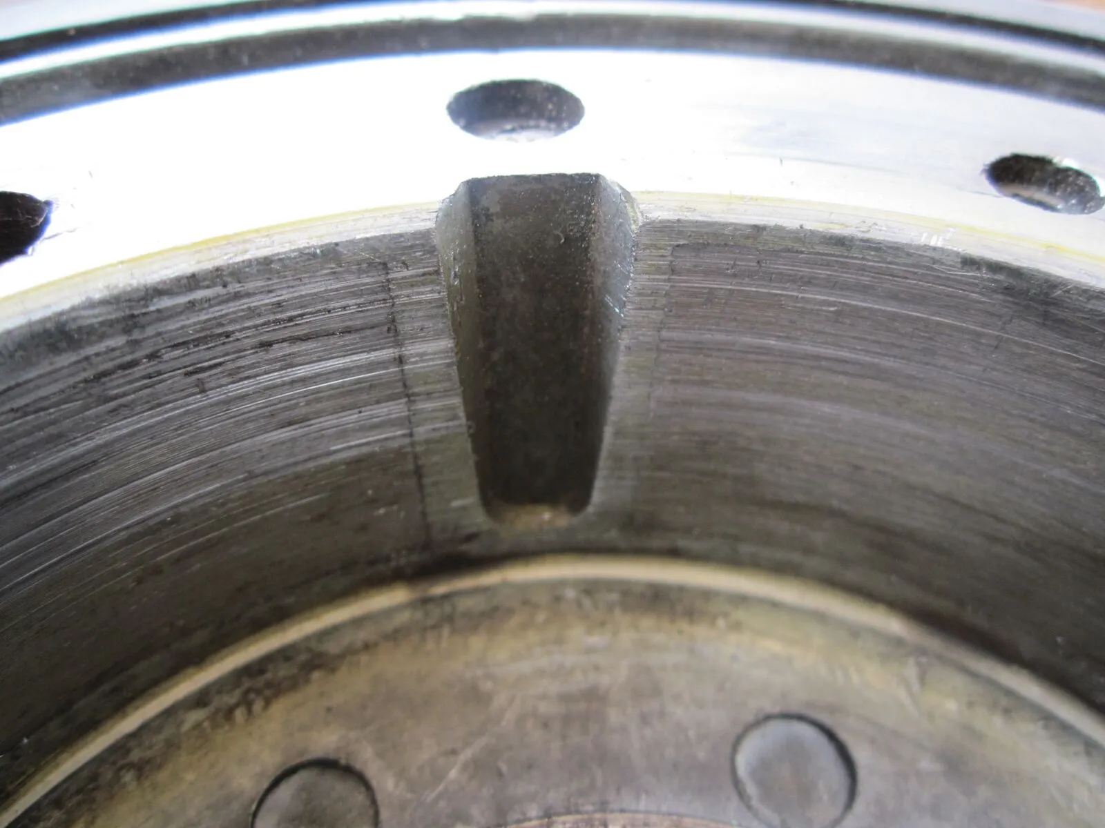

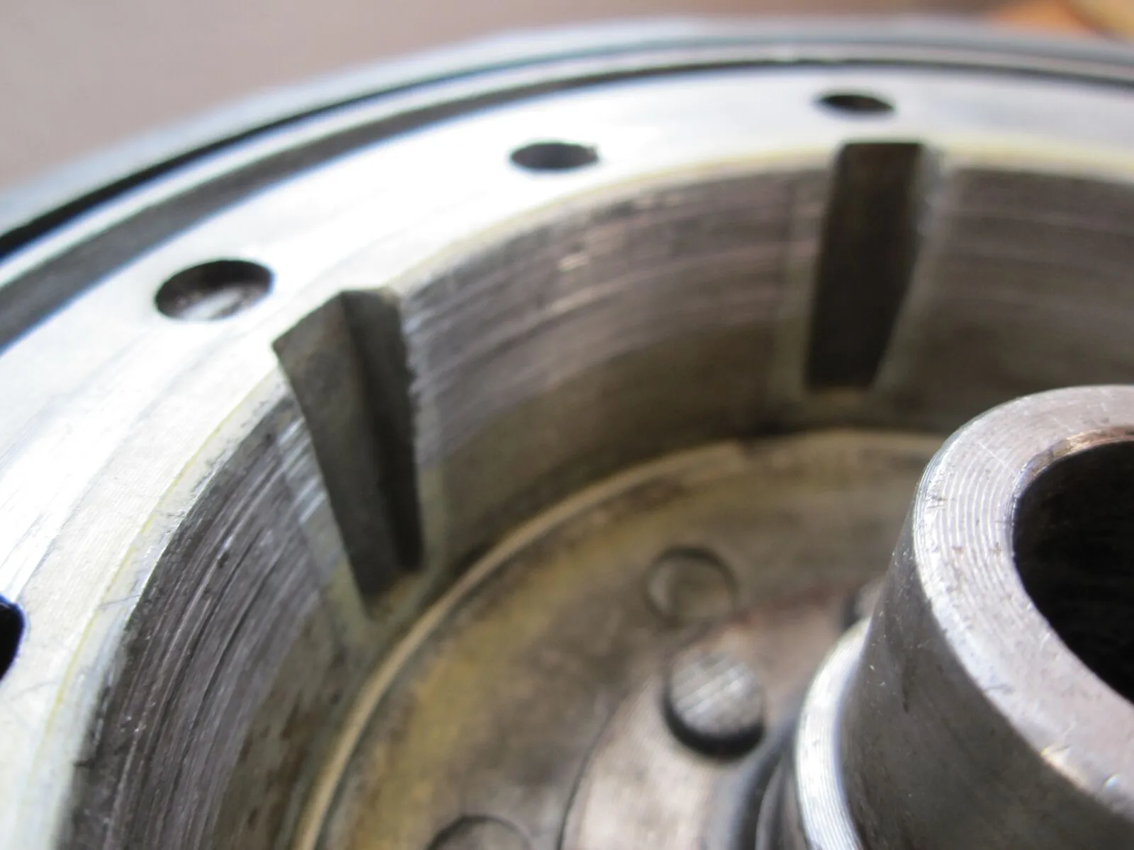

  • übrigens ich glaube, wenn das polrad kontakt zu den spulen hat, funktioniert die ganze sache nichtmehr, weil zündung durch induktion verursacht wird.
    Kontakt zur Spule = Keine Induktion und somit kein Strom
  • genau, das ist glaube ich auch das problem!
    aber wie kann ich dies nun beheben? kann ich das irgentwie rückgängig machen?oder muss ich mir eine neue spule, polrad kaufen?
    montiert habe ich die spule und die grundplatte richtig, aber es schleift, kleine metallspäne hängen am polrad, wenn ich es abnehme...
    und natürlich ist kein zündfunke da...
  • hast du die zgp richtig draufgeschraibt? also man kann die so ein bissche verrutschen und dann kommt irgendwann ein leises ich sag mal einrasten.
    ansonsten schleif das polrad ein wenig an von innen, sodass die metallspäne raus sind und das rad ein wenig größeren durchmesser hat. aber vorsicht!! nicht soweit schleifen dass die magnete rausfallen
