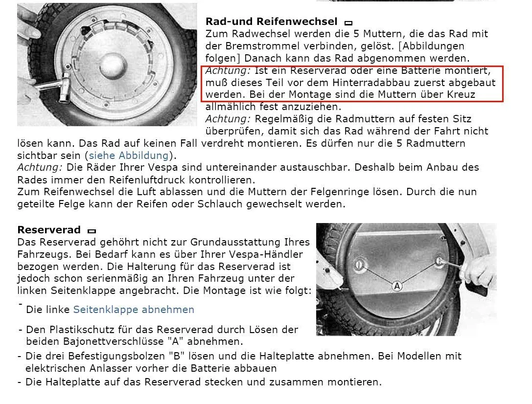

    Ich habe ne PK (XL1) und n Plattfuss hinten. Nun meine Frage; muss zum Reifenwechsel Batt. und Ersatzrad raus, oder reicht der Platz um den Reifen so raus und rein zu bekommen?
    Hier habe ich so weit alles gefunden;
    kaputter hinterreifen an pk 50 xl
    aber eben keine genau antwort auf diese frage..
    schneider sagt dazu auch nicht so viel aus...
    also, im grunde würde ich sie hinten hoch nehme, auf ne kiste stellen und dann die felge runter schrauben... alles wie gehabt, und wegen anderem auch schon gemacht..
    gehts am ersatzrad vorbei, oder tu ich mir einen mehr als großen gefallen, wenn ich vor alles abbaue?

    Hi, nim die Betriebsanleitung zu Hand, da ist alles in epischer Breite beschrieben.

    Bock den Roller auf (bierkiste o.Ä.), mach das Ersatzrad raus und lös die Schrauben vom Rad! Merh musst du im Normallfall nicht abbauen, außer du hast ne andere Auspuffanlage dran. Die muss dann evtl weichen. Kein großer Akt

    Hallo!!! das beantwortet die Frage sehr wohl, aber für Dich, hier mal der Auszug aus der [lexicon='Bedienungsanleitung',''][/lexicon]. Ich habe den Satz mal rot eingekastelt.

    btw; hätte ich mir vorher mal vor augen geführt wie die kiste aufgebaut ist und aufgebockt wird, wäre die frage extrem überlüssig gewesen... zumal ich ja aus erfahrung weiss, das es wenig minuten und drei schrauben unterschied macht.. `reifen ist gewechselt und es ist n witz! :thumbup:
