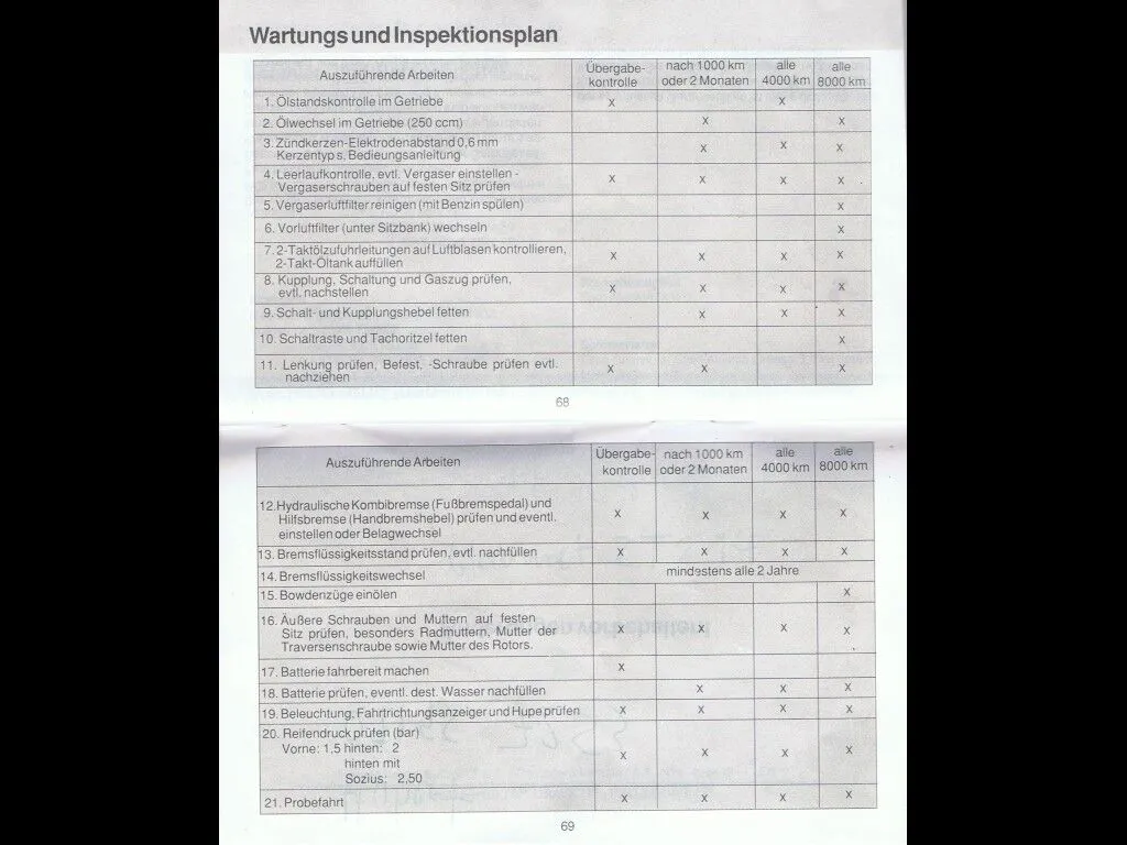

  • murxer
    • June 2, 2010 at 17:00
    Zum Bremsflüssigkeitswechsel steht in der Bedienungsanleitung (Seite 69, "Wartungs und Inspektionsplan):
    13. Bremsflüssigkeitsstand prüfen, evtl. nachfüllen *sinngemäß: bei jeder Wartung/Inspektion/Kontrolle*
    14. Bremsflüssigkeitswechsel *mindestens alle 2 Jahre*
    Also habt ihr Beide irgendwie Recht ;)
    Wieviel Bremsflüssigkeit passt eigentlich in das System rein, weiß das einer?
    Da ich alle 1.000 km 2-3 mm (DOT4 ist lt. Werkstatt völlig OK) nachkippe, müsste die eventuell doch bald komplett erneuert sein ;)
    Daß gut funktionierende Bremsen ein überaus sicherheitsrelevantes Teil an einem 220 kg schweren Geschoss mit 100 Sachen sind, ist mir völlig klar, aber meine Kiste bremst - trotz Bremsflüssigkeitsverlusten - nach wie vor sehr gut.
    Falls es mir gelingt, hänge ich die eingescannte Seite des "Wartungs und Inspektionsplan" dran.
