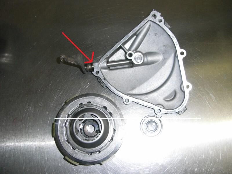

    und zwar ist mein Motor komplett neu Abgedichtet sifft aber trotzdem und zwar am Kupplungshebel( Siehe Bild)
    Wie kann ich diese Stelle abdichten?

    dort ist normalerweise ein O-Ring drinnen den musst tauschen

    Hebelarm rausziehen, dazu vorher die Feder aushängen. Dann den O-Ring auf dem Hebelarm erneuern. Ist normalerweise in den Dichtsätzen enthalten.

    Ja aber bei mir ist meine ich keiner verbaut!!
    Und weis nicht wie der Aussieht!
    • May 30, 2010 at 19:50
    Woher weißt du, das keiner verbaut ist, wenn du nicht mal weißt, wie ein O-Ring aussieht? :D
    Wie gesagt, nimm den Hebelarm aus dem Deckel. Der Hebelarm hat in dem Bereich, der im Deckel steckt, eine Nut, in der ein schwarzer Gummiring mit ca. 5 mm Durchmesser sitzt - der besagte O-Ring. Wenn dieser Gummiring defekt ist, dichtet er nicht mehr ab und das Öl läuft raus.

    Tja das weis ich daher weil ich keinen Dichtungsring entdeckt habe, als ich den Hebel herausgebaut hatte.
    • May 30, 2010 at 19:53
    Dann weißt du jetzt auch, warum das Öl ausgelaufen ist. Wo kein Dichtring ist, kann er auch nicht abdichten. :-3

    Ja hab ich mich auf gewundert.
    Habs halt mal ausgebaut und wieder zusammen :D
    naja werd ich jetzt mal so ein Teil rein machen.

    Da sind 2 schöne kleine Nadellager drin, pass auf die Nadeln auf.
    Ist ne sch..... arbeit die rein zu bekommen.

    Also mit dem Nadellager hab ich auch schon bekanntschaft gemacht, war ne halbe Stunde dran die wieder alle rein zu kriegen.
