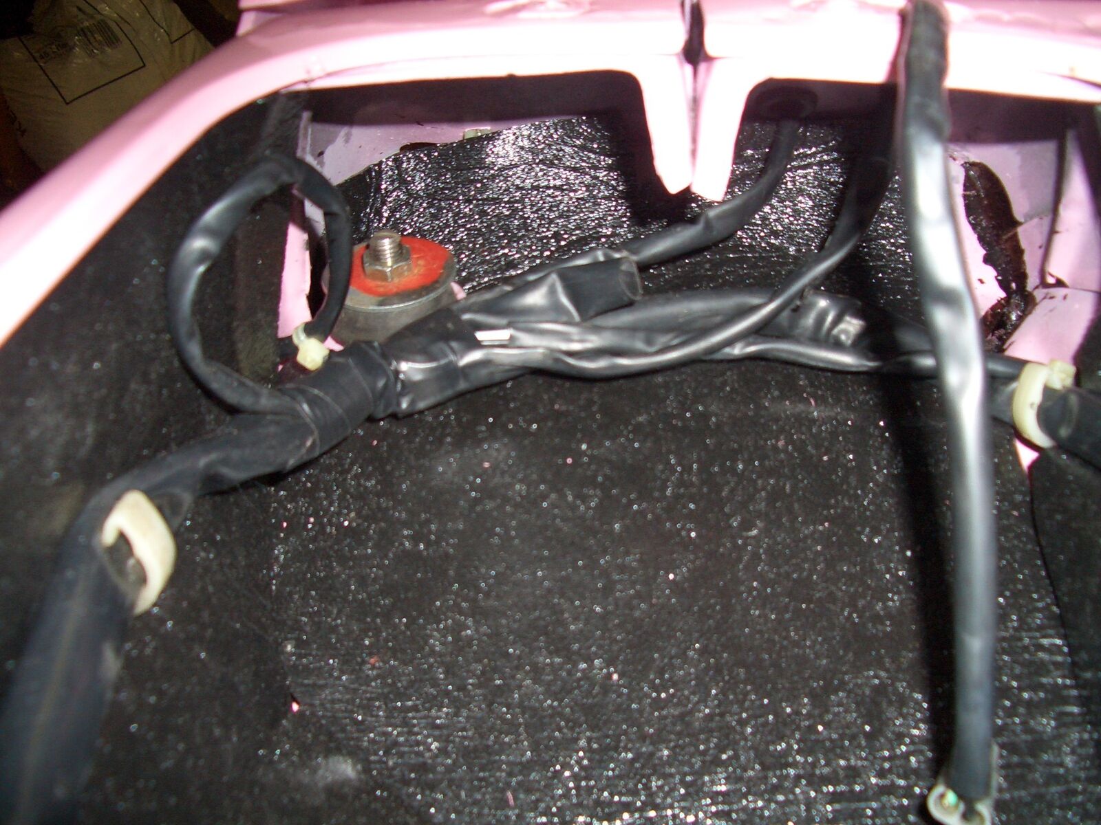

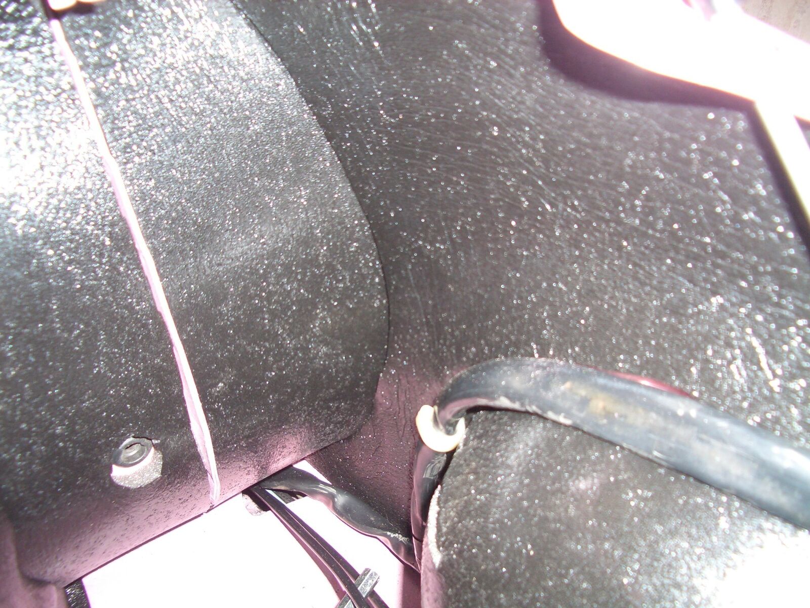

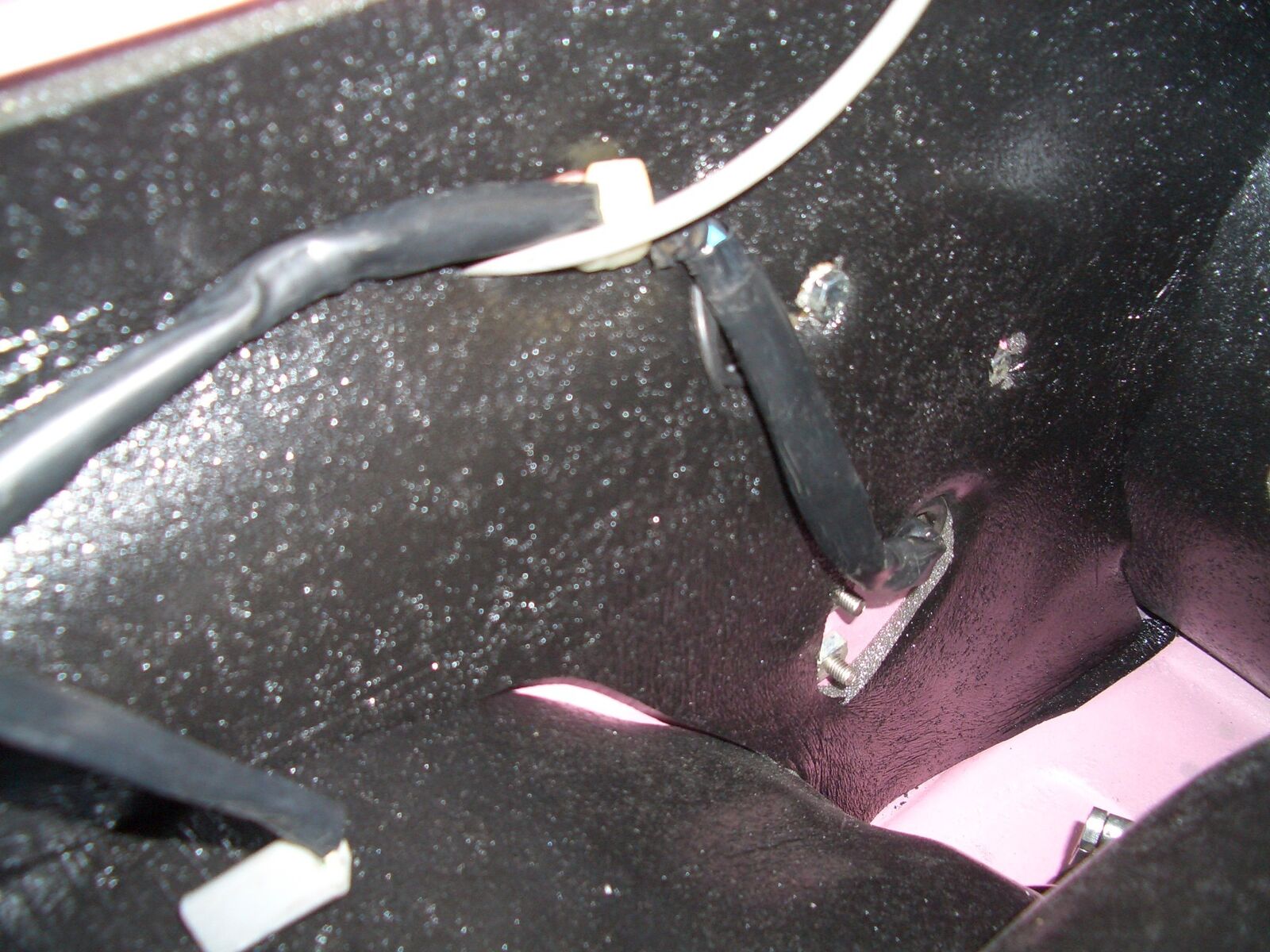

    Draht oder so ähnliches brauchste nicht.Das nächste Loch zum Erfassen des Kabelbaumes wenn Du ihn bei der Lenksäule hineinschiebst ist die Fußbremsaufnahme.Von dort dann weiter unter den Sitzbank-Tankbereich,wo der Vergaser dann seinen Platz hat.Kann man alles mit den Fingern erreichen.So dann auch mit den Bowdenzügen verfahren.Immer schön langsam und nicht mit Gewalt,wenns nicht weitergeht lieber nochmal etwas zurückziehen und von neuem einschieben.Viel Glück
    Was ist der Unterschied zwischen kostenlos und umsonst.Die Schule war für dich umsonst
    • June 4, 2010 at 11:50
    Naja, Löcher fummeln ist nicht jedermanns sache. Von hinten alte Bowdenzughülle einschieben, Kabelbaum dran tapen, dann wieder zurückziehen. Die Anschlüsse für die Fußbremse aus den Loch heraus holen, den Anschluss für den Motor in das Loch schieben, und den Kabelbaum auf der rechten Seite (in Fahrtrichtung) an der seite hochführen. Die nächste Verzweigung liegt hinten in der nähe des Stoßdämpfers, von da die Kabel zu den Blinkern und zum Rücklicht verlegen. Der Rest des Baumes auf der linken Seite runter zu der Durchführung zue Elektrik. Hast Dzu schon die Dämm-matten eingeklebt? Die Gummis in den Durchführungen nicht vergessen.
