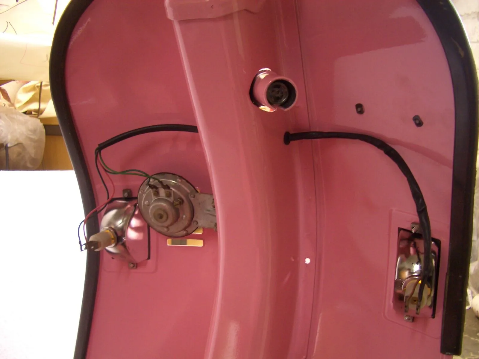

    Naja, Löcher fummeln ist nicht jedermanns sache. Von hinten alte Bowdenzughülle einschieben, Kabelbaum dran tapen, dann wieder zurückziehen. Die Anschlüsse für die Fußbremse aus den Loch heraus holen, den Anschluss für den Motor in das Loch schieben, und den Kabelbaum auf der rechten Seite (in Fahrtrichtung) an der seite hochführen. Die nächste Verzweigung liegt hinten in der nähe des Stoßdämpfers, von da die Kabel zu den Blinkern und zum Rücklicht verlegen. Der Rest des Baumes auf der linken Seite runter zu der Durchführung zue Elektrik. Hast Dzu schon die Dämm-matten eingeklebt? Die Gummis in den Durchführungen nicht vergessen.
