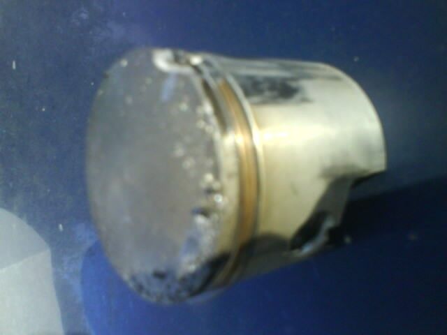

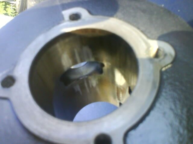

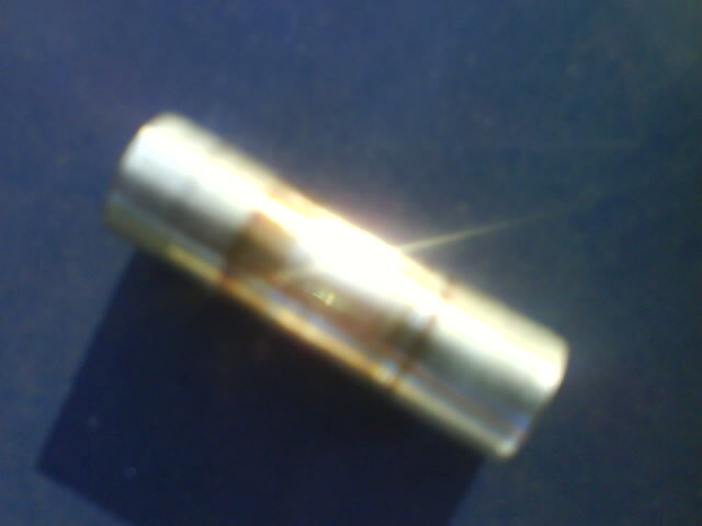

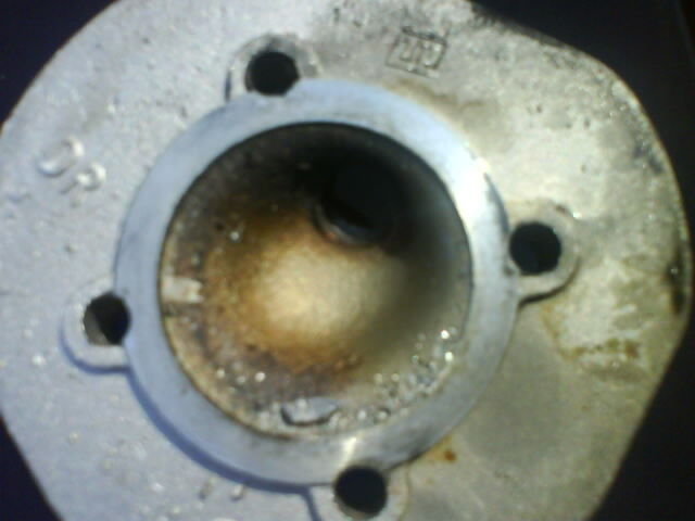

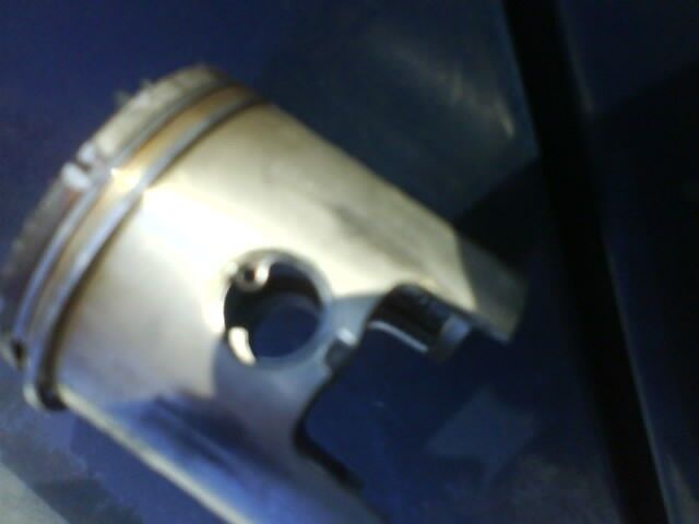

  • So, die Ursache ist gefunden :+1 , das wars wohl erst mal mit :-7
    Zylinder, Kolben, etc. kann ich wohl getrost in die Tonne hauen - sehr kurzes Vergnügen. 80€ für 450km....
    Was mir mehr Sorgen macht, ist, daß ich bisher das kleine Stück von dem abgebrochene Seegering noch nicht gefunden habe.
    Befürchte, das hat sich nach unten Richtung Kurbelwelle durchgemogelt. Außerdem sieht mir der Kolbenbolzen etwas mitgenommen aus.
    Weiß jetzt gar nicht mehr, wie der vor dem Umbau aussah, habe ich nicht drauf geachtet.
    Wer hatte denn auch schon mal so eine tolle Erfahrung :+3 und kann mit Tipps geben ?

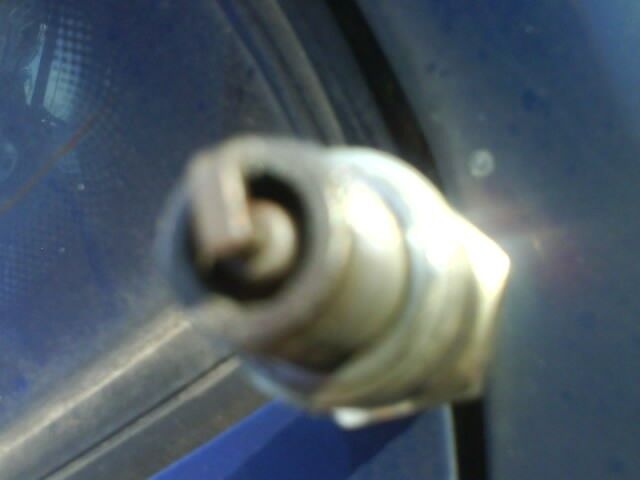

    - Wie kam es dazu ? (Ringe waren beim Einbau an Ihrer Stelle, alles schön eingeölt und auch schön galama eingefahren. Kerze immer wieder kontrolliert, war immer wie auf dem Bild. Also eigentlich i.O. oder?)
    - Warum erst nach 450km ? Und warum ging die Vespa "nur" während der Fahrt aus ? Hätte beim dem Ergebnis heftigeres erwartet.
    - Würdet Ihr alles zerlegen, um sicher zu gehen, daß nichts nach unten durchgefallen ist, oder drauf verlassen, daß alles ohne Widerstand und Geräusche durchdreht ?
    - Haltbarkeitsproblem ? Habe neben dem DR75 nur HD (72) und Kerze (W4AC) angepasst. Nach der Einfahrzeit bin ich nur ganz selten und über kurze Strecken mit Höchstdrezahl gefahren. Meist so nur 55-60 lt. Tacho. (Max. war ca. 65) Mir geht es ja mit dem 75er eher darum, auch mal einen Berg raufzukommen oder mal etwas besser von der Ampel weg, als um Höchstgeschwindigkeit.
    Was habt Iht so an Erfahrungen gemacht, was ratet Ihr mir ?
    Danke & Gruß
    Chris
    :-2 Trinke jetzt erst mal ein Frustbier......
  • Och mit ein bisschen Schmirgelpapier :+3
    das ist ja woll der Klassiker. Kolbenringe am Auslaß verabschiedet. :+1
    -Kerzenbild schlecht zu sehen event. zu mager. :huh:
    -Zylinderkanten ENTGRATEN lebenswichtig!!!!! ;)
    -zum Einfahren gibts 1000 Meinungen :sleeping: . Bei den Kartmotoren sind wir immer vollgas aus den Kurven beim Einfahren(also unter last kurzzeitig Volllast 1/4 Stunde fertig). Aber immer entkratet und niemals gleichbleibende Drehzahl also z.B. 3min 50Km/h, da geht denke ich, jeder neue Zylinder fest. ^^ Ähnlich habe ich auch alle Moped Zylinder Eingefahren und nie einen Stecker erlebt ( beim Einfahren). ;)
    -Motor aufmachen, so ein Akt ist das jetzt auch nicht. :D Und ist doch doof, wenn der neue Zyli an den Resten des Alten scheitert. :thumbdown:
