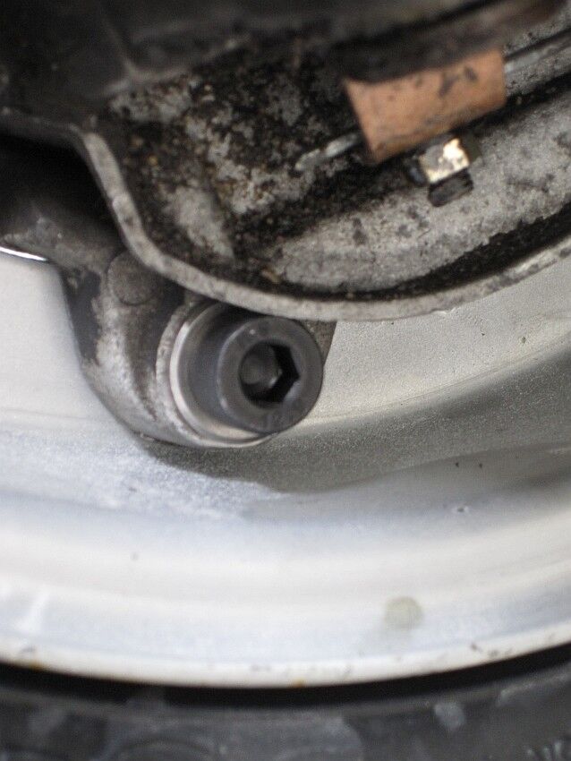

    letztes Wochenende stand im Zeichen des Schraubens an der PK 50 XL2 Automatik. Beim Abnehmen des Hinterrads kamen mir zwei Stehbolzen (Gewindebolzen M8 x 30) entgegen. Ich war immer der Meinung, die wären rückseitig in der Bremstrommel verstemmt (steht ja auch hier im Forum so nachzulesen). Das ist aber in meinem Fall nicht so, zumindest nicht beim Hinterrad.
    Da ich meine "XL2 Schalte" gerade nicht zur Hand habe und nicht nachsehen kann, wie das Hinterrad dort aussieht: Sollte jemand hier ganz sicher wissen, wie seine XL/XL2 Bremstrommel bzw. die Gewindebolzen aussehen, bitte ich um eine kurze Rückmeldung.
    Mir wär's nämlich arg, wenn meine bessere Hälfte aufgrund nicht herstellerkonformer Verarbeitung eines Hinterrades irgendwann mal Asphaltkontakt hat.
    Zum Vergleich noch zwei Fotos, vordere und hintere Bremstrommel bzw. der Gewindebolzen derselben von der Rückseite.
    Danke und Gruß
    der Bauigel

  • Normalerweise sehen die Bolzen hinten genauso aus wie der vordere auf deinem Foto.
    Sieht für mich so aus, als hätte irgendein Vorbesitzer mal durch mehr oder weniger gewaltsames Herausdrehen des ursprünglich verstemmten Stehbolzens das Gewinde ruiniert. Dieser Schaden wurde dann mit einem Gewindereparatureinsatz (z. B. TimeSert, Helicoil) behoben und ein normaler Stehbolzen eingesetzt.

  • Um das Thema hier mal abzuschließen und allen anderen PK-Automatikfahrern den Zahn zu ziehen: Ersatz von Stehbolzen durch Sechskantschrauben oder Inbusschrauben ist bei der Automatik nicht. Die Schraubenköpfe stoßen aufgrund des geringen Zwischenraumes zwischen Felge und der Seitenwand des Kastens, in dem sich die Seilzugenden von Bremse, Schaltraste etc. befinden, an der Seitenwand an. Das Hinterrad dreht dann nicht mehr.
    Ich habe mir aus einer Schraube M8 (Festigkeitsklasse 8.8 ) einen Bolzen mit Originalabmessungen nachgebaut und eingesetzt. Die Kraftübertragung zwischen Bremstrommel und Felge erfolgt beim Hinterrad ohnehin über Haftreibung und kaum über den Bolzen selbst (vorausgesetzt, die 27 Nm liegen auf den Schrauben), so dass kaum mit Scherbeanspruchung zu rechnen ist.
    Zur Verdeutlichung: Foto.
