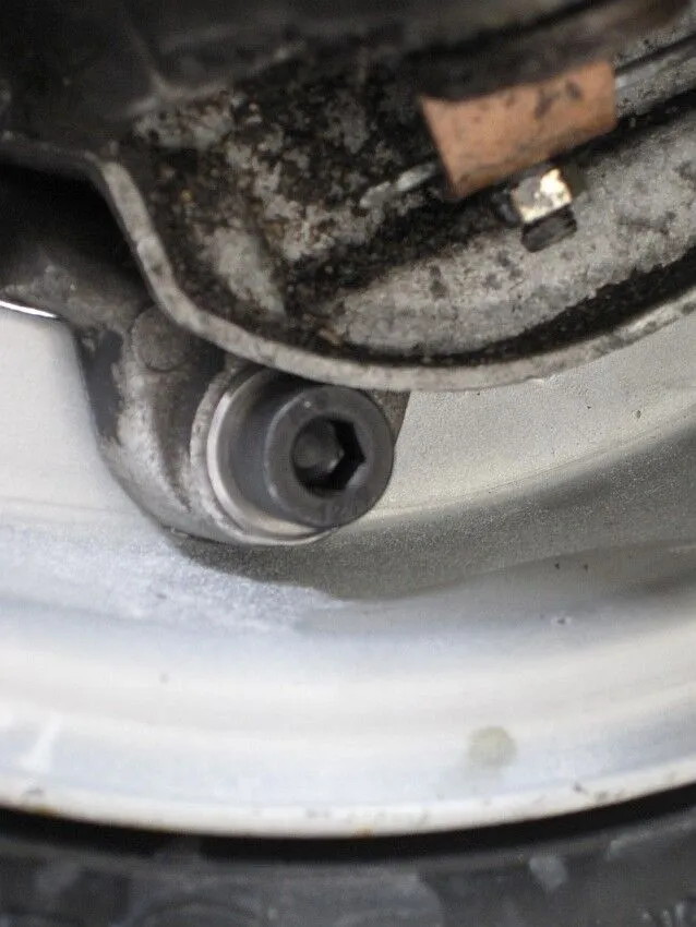

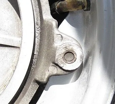

    Moin zusammen,
    letztes Wochenende stand im Zeichen des Schraubens an der PK 50 XL2 Automatik. Beim Abnehmen des Hinterrads kamen mir zwei Stehbolzen (Gewindebolzen M8 x 30) entgegen. Ich war immer der Meinung, die wären rückseitig in der [lexicon='Bremstrommel',''][/lexicon] verstemmt (steht ja auch hier im Forum so nachzulesen). Das ist aber in meinem Fall nicht so, zumindest nicht beim Hinterrad.
    Da ich meine "XL2 Schalte" gerade nicht zur Hand habe und nicht nachsehen kann, wie das Hinterrad dort aussieht: Sollte jemand hier ganz sicher wissen, wie seine XL/XL2 [lexicon='Bremstrommel',''][/lexicon] bzw. die Gewindebolzen aussehen, bitte ich um eine kurze Rückmeldung.
    Mir wär's nämlich arg, wenn meine bessere Hälfte aufgrund nicht herstellerkonformer Verarbeitung eines Hinterrades irgendwann mal Asphaltkontakt hat.
    Zum Vergleich noch zwei Fotos, vordere und hintere [lexicon='Bremstrommel',''][/lexicon] bzw. der Gewindebolzen derselben von der Rückseite.
    Danke und Gruß
    der Bauigel
    Ich bin zwar schizophren, aber es geht mir allen gut!
    • June 9, 2010 at 14:43
    Normalerweise sehen die Bolzen hinten genauso aus wie der vordere auf deinem Foto.
    Sieht für mich so aus, als hätte irgendein Vorbesitzer mal durch mehr oder weniger gewaltsames Herausdrehen des ursprünglich verstemmten Stehbolzens das Gewinde ruiniert. Dieser Schaden wurde dann mit einem Gewindereparatureinsatz (z. B. TimeSert, Helicoil) behoben und ein normaler Stehbolzen eingesetzt.

    • June 9, 2010 at 14:59
    Danke für die schnelle Antwort...
    Hmpf, das wollte ich eigentlich nicht hören. :S
    Sieht also so aus, als ob ich mich nach einer neuen Trommel fürs Hinterrad umsehen sollte, die noch original ist?
    Gibt es hier Erfahrungswerte mit diesen Gewindereparatureinsätzen? Ich hab bei sowas immer ein ungutes Gefühl, ist immerhin ein Antriebsteil, an dem gebastelt wurde, kann man ja nicht anders sagen. Die Kiste muss aber schon Jahre damit gefahren sein - allerdings ist das auch keine Garantie für Dauerhaftigkeit, ich weiß...

    • June 9, 2010 at 15:10
    Wie wäre es, wenn du einfach von hinten eine Sechskantschraube in die Trommel drehst und die meinetwegen auch noch mit Loctite Schraubensicherung hochfest sicherst. Da brauchst du sicher keine neue Trommel, solltest aber auf ausreichende Festigkeitsklasse der Schraube achten - ich würde da 10.9 bevorzugen, die gibts aber nicht unbedingt im Baumarkt.

    • June 9, 2010 at 17:10
    Hatte ich auch schon dran gedacht bzw. hier gelesen, hatte aber Bedenken wegen des Lastfalls "Abscheren", weil die Felge dann auf dem Gewindegang der 10.9-Schraube sitzt und der nicht ganz so scherfest ist wie der Bolzenteil ohne Gewinde. Wobei es normalerweise mit der Festigkeitsklasse 10.9 kein Problem sein sollte.
    10.9 in M8 zu besorgen ist nicht so wild, da weiß ich, wo ich die Schrauben herbekomme.

    • July 8, 2010 at 09:37
    Um das Thema hier mal abzuschließen und allen anderen PK-Automatikfahrern den Zahn zu ziehen: Ersatz von Stehbolzen durch Sechskantschrauben oder Inbusschrauben ist bei der Automatik nicht. Die Schraubenköpfe stoßen aufgrund des geringen Zwischenraumes zwischen Felge und der Seitenwand des Kastens, in dem sich die Seilzugenden von Bremse, Schaltraste etc. befinden, an der Seitenwand an. Das Hinterrad dreht dann nicht mehr.
    Ich habe mir aus einer Schraube M8 (Festigkeitsklasse 8.8 ) einen Bolzen mit Originalabmessungen nachgebaut und eingesetzt. Die Kraftübertragung zwischen [lexicon='Bremstrommel',''][/lexicon] und Felge erfolgt beim Hinterrad ohnehin über Haftreibung und kaum über den Bolzen selbst (vorausgesetzt, die 27 Nm liegen auf den Schrauben), so dass kaum mit Scherbeanspruchung zu rechnen ist.
