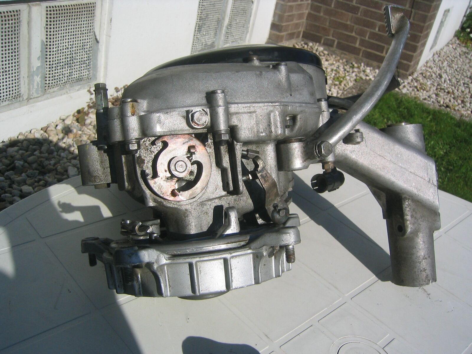

    Na ja, XL1 mit zwei Zügen, XL2 mit einem Schaltdraht. Beides wird unter dem Motor verschraubt, Welle nach innen wo das Zahnrad augerückt wird. Die Betätigung ist identisch mit den Schaltrollern.

    Hast Du schon mal nachgeschaut, ob Du den Schaltzug am Motorblock wieder richtig verclipt/arretiert hast? Am Zugende/Übergang Motor ist ein Clip. Wenn der nicht drin ist, kannst Du die Fahrstufe nicht mehr wechseln. Der "Gang" bleibt dann drin und Du kannst nur noch unten am Motor den Hebel zurückschieben (vorausgesetzt Du hast die Kunststoffabdeckung abmontiert).
