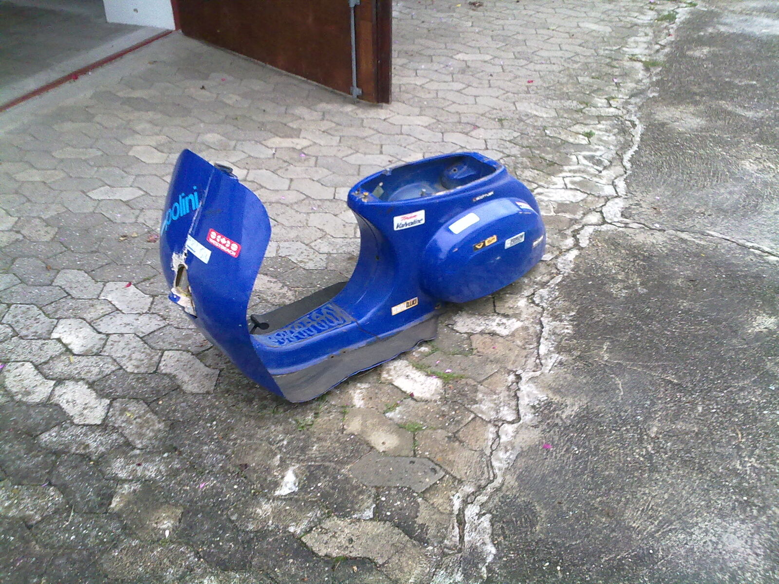

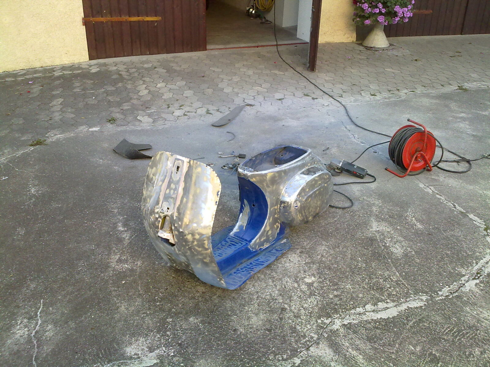

    da zu nem schönen Team immer mindestens 2 Leute gehören gibts meinerseits auch mal bilder von meinem Racer.
    gecuttet wird genauso wie monsters und da die Team-Farbe mattschwarz is wird sie mattschwarzlackiert.
    motor setup:
    133 Polini
    2,86 übersetzung
    polini puff
    24ger vergaser
    sollte ja in der Einheitsklasse gefahren werden :thumbup:
