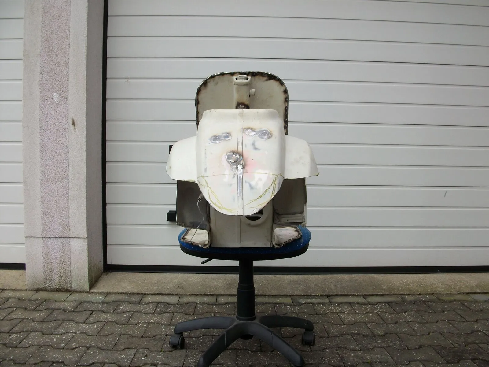

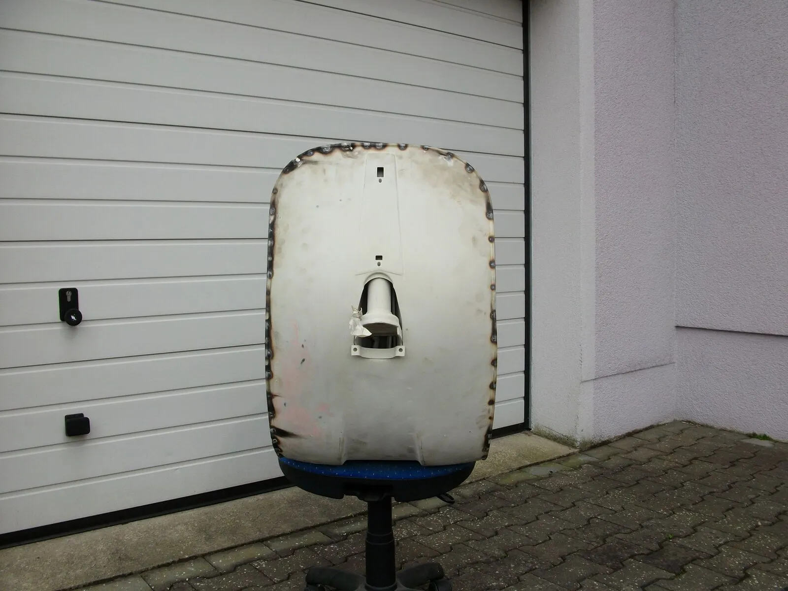

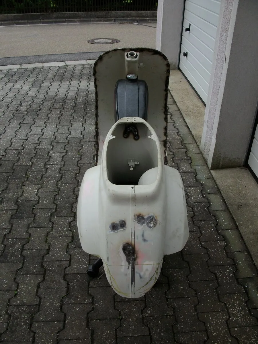

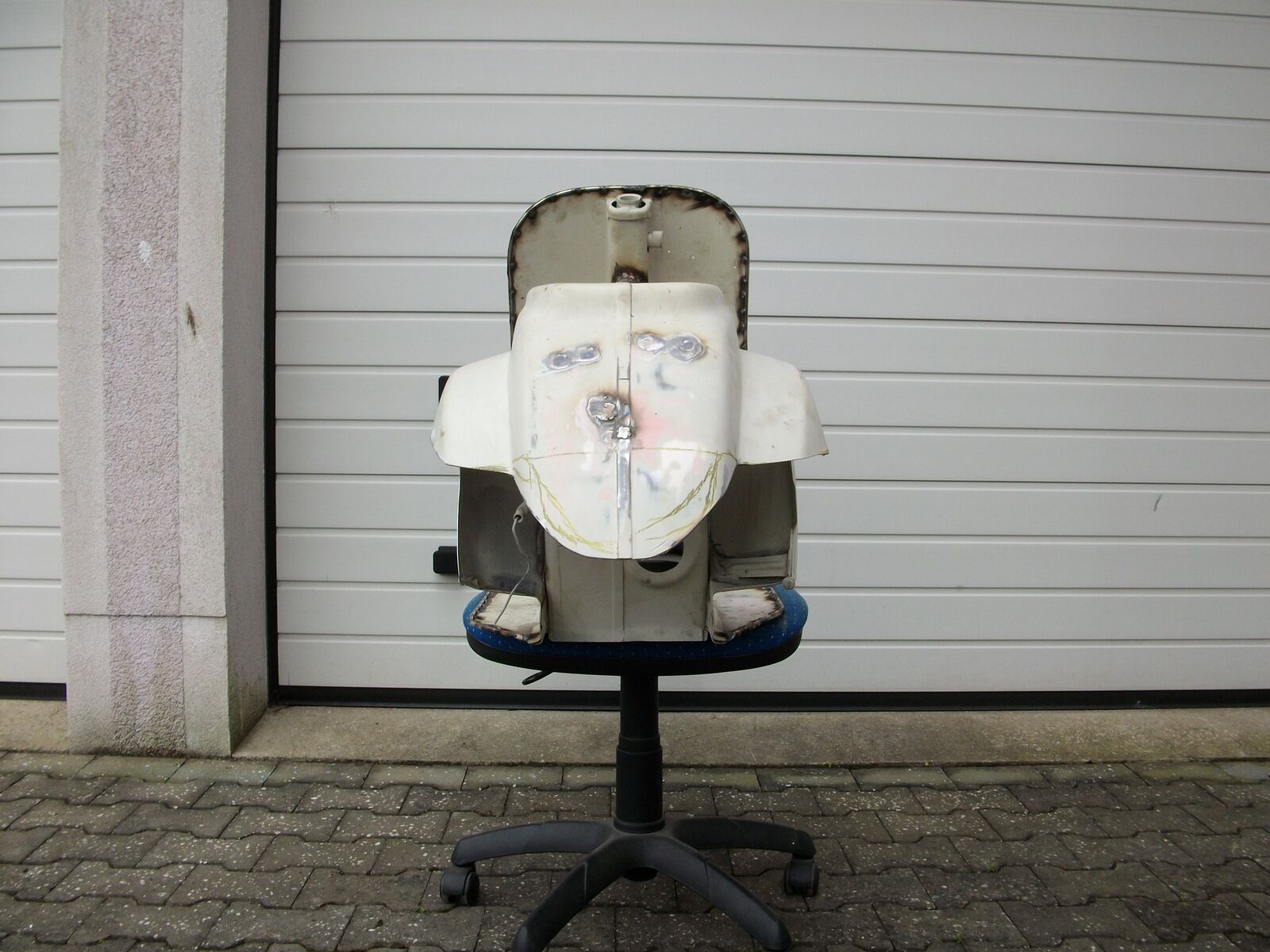

    da es mich schon seit längeren in den fingern gejuckt hat einen ESC racer aufzubauen hab ich mich jetzt dazu entschlossen einfach mal damit zu beginnen.
    aber seht selbst. hier mal die ersten bilder.

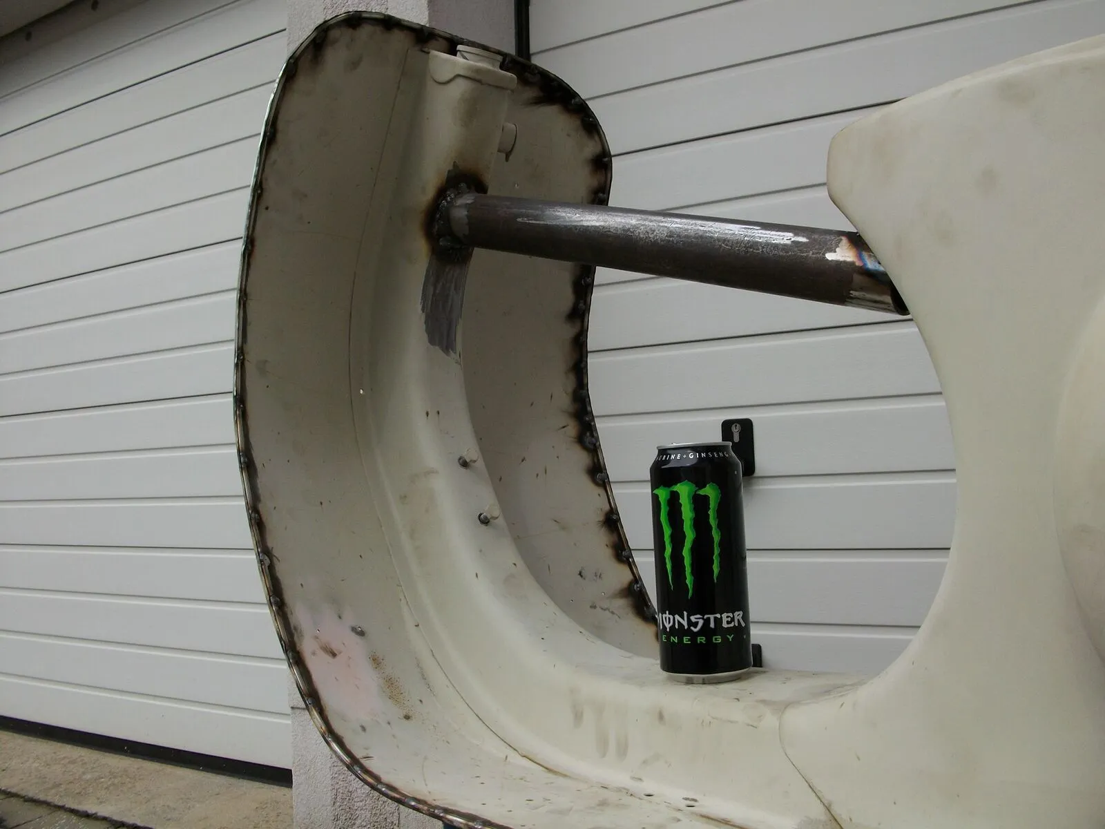

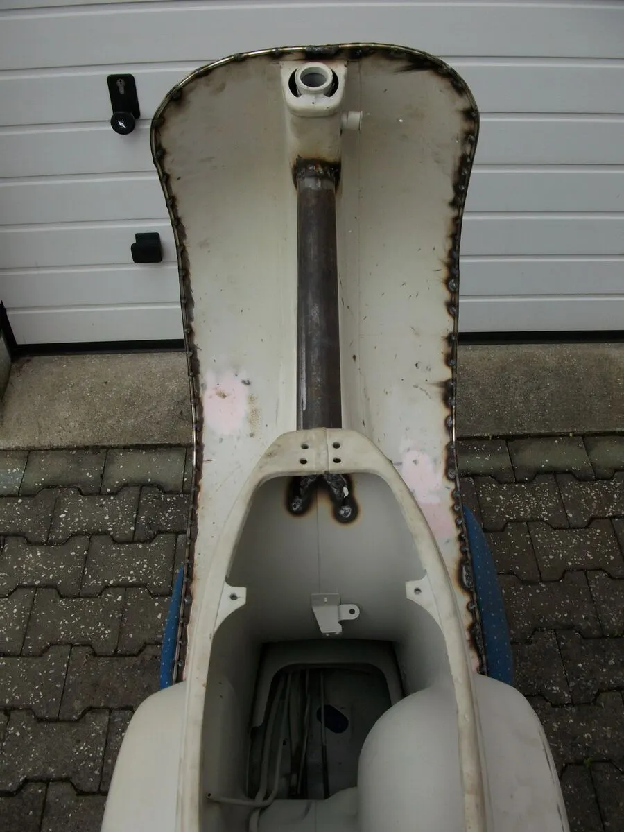

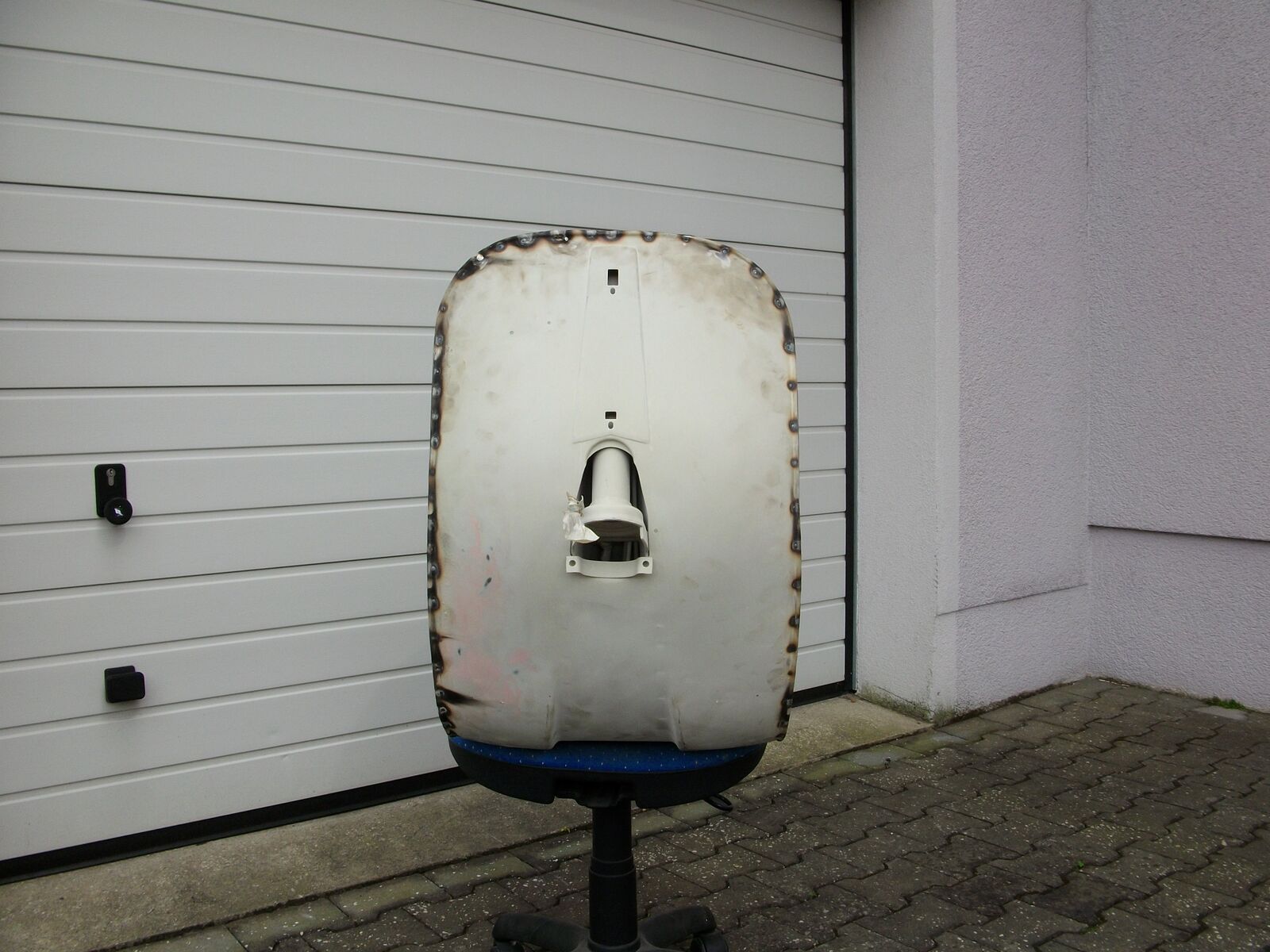

    im beinschild wurde zur verstärkung 5mm starkes rundmaterial eingeschweißt. die querstrebe zwischen lenkrohr und sitz is ein gutes stahlrohr mit 3mm wandstärke. der rahmen dürfte damit steifer sein als meine morgenlatte.
    ich steh total auf das heck. :love:

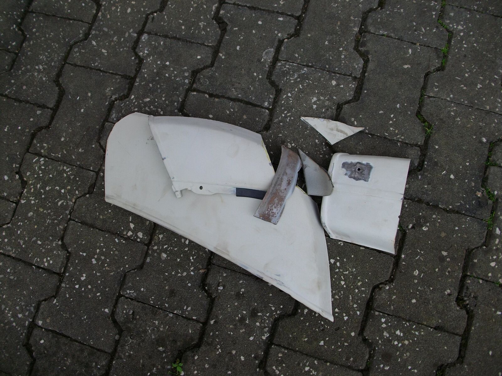

    abfall :whistling:
    gruß dom
    EDIT: wer der auffassung ist er müsse jetzt schwache komentare bezüglich des cut ablassen solls doch lieber sein lassen. ;)

    • June 19, 2010 at 18:25
    Warum sieht die Umrandung des Beinschildes so verbrutzelt aus? :-4

    • June 19, 2010 at 18:26
    deswegen:
    Zitat von Monster
    im beinschild wurde sur verstärkung 5mm starkes rundmaterial eingeschweißt. die querstrebe zwischen lenkrohr und sitz is ein gutes stahlrohr mit 3mm wandstärke. der rahmen dürfte damit steifer sein als meine morgenlatte.

    • June 19, 2010 at 20:32
    boah nee, wie konntest du nur den rahmen so verschandeln?!?
    :D
    das heck schaut fein aus :thumbup:

    • June 20, 2010 at 16:57

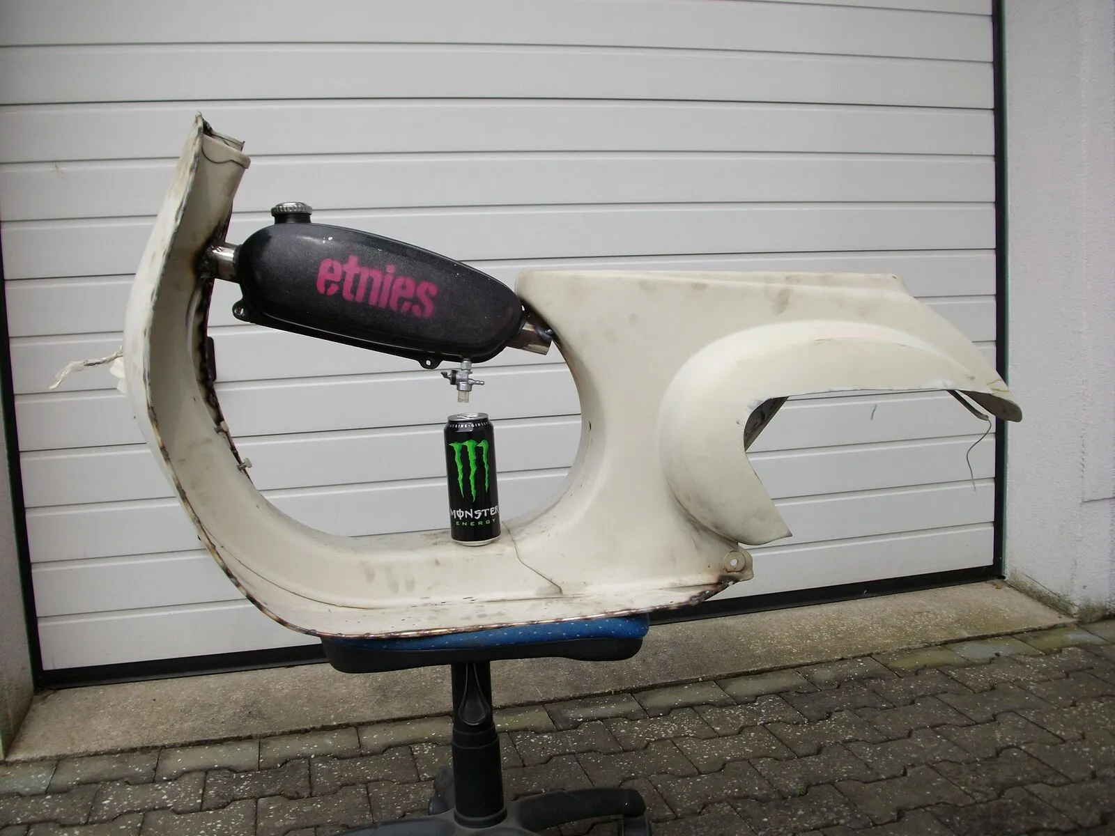

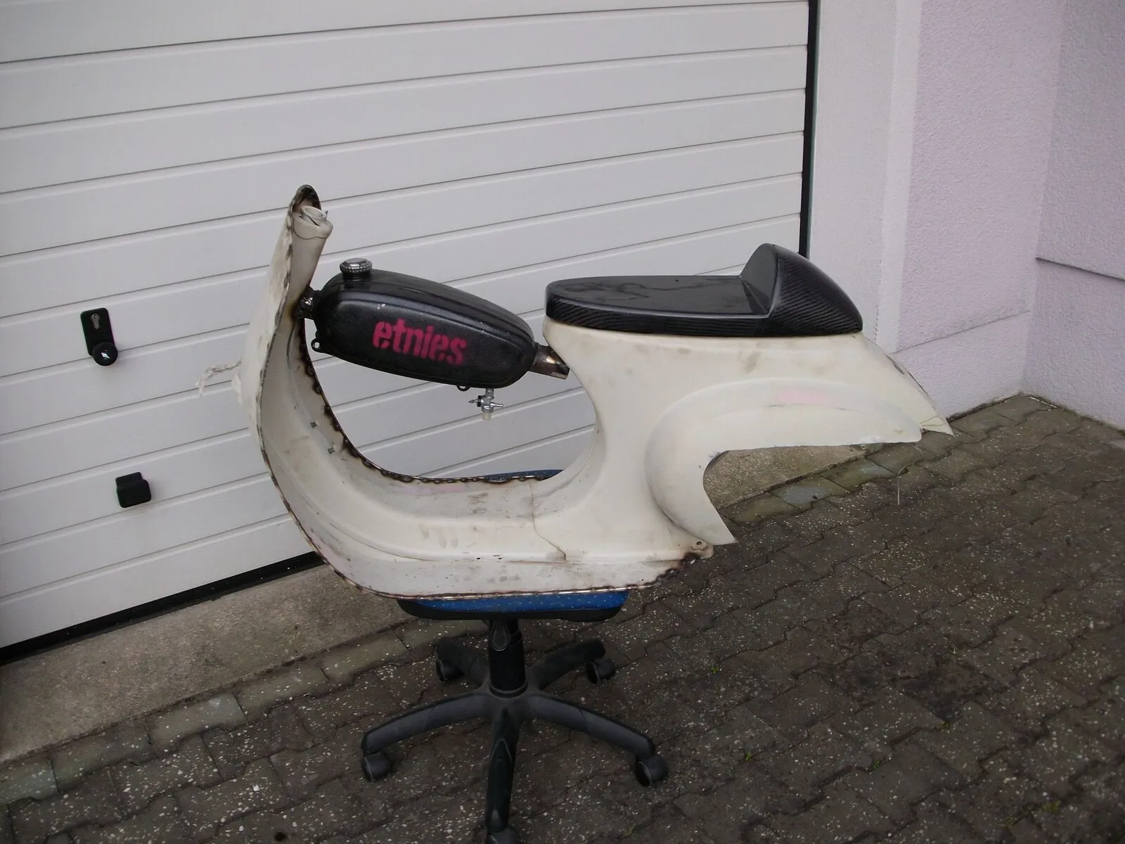

    Was hast du denn für'n Tank draufgehängt?
    Und ach ja: Wieso nicht das Beinschild auch ein wenig reduziert?
  • Monster
    • June 20, 2010 at 17:17
    is von nem hercules prima 5 mofa
    so konnte ich das 5mm rundmaterial genau in die mulde legen und verschweißen. anders wäre es ein größerer aufwand geworden.
    muss aber gestehen das ich mit dem gedanken gespielt habe das beinschild zu cuten wie ne ss. :whistling:

  • Basti_MRC
    • June 20, 2010 at 17:20
    nö nö lass dat mal so
    kommt gut.
    ein cut im beinschild sieht immer schei**e aus
  • 68iger
    3,640
    654
    • June 20, 2010 at 17:25
    Iss aber weniger Windwiderstand. Ich würd' ja versuchen, statt einem Cut das Beinschild ein wenig mehr nach hinten zubiegen. So hat man eine kleinere Querschnittsfläche und eine aerodynamisch gute Luftabrisskante 8)
    Gruss, Wolfgang

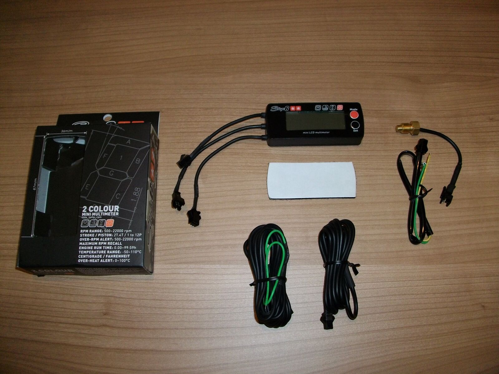

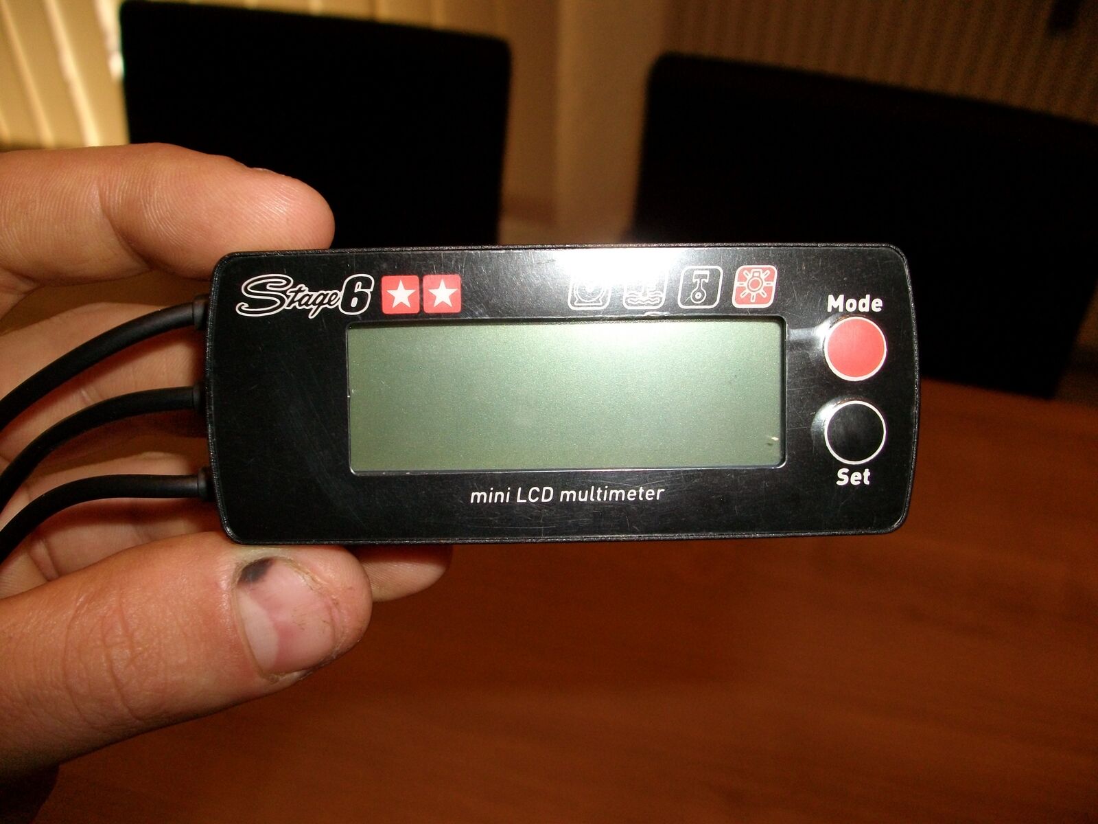

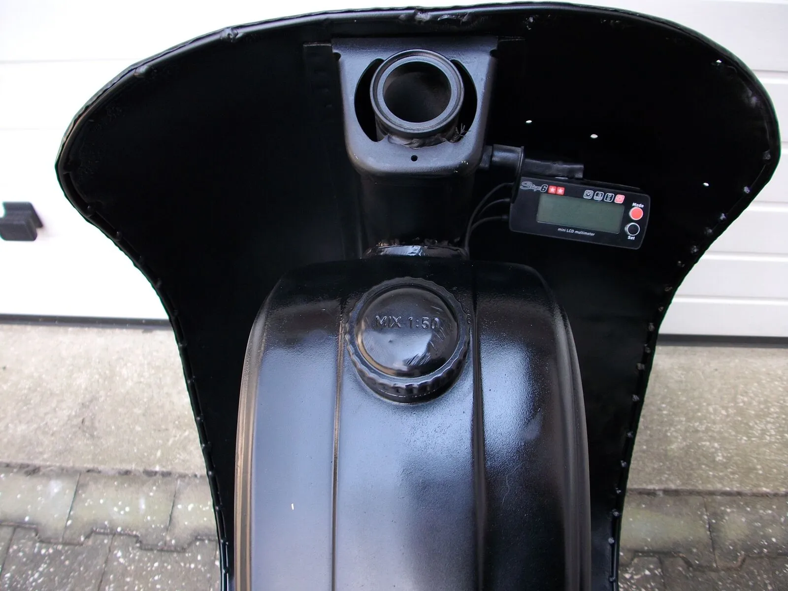

    so morgen geht es erst mal daran ne konsole ans beinschild zu schweißen das ich den stage6 multimeter montieren kann. steh ja so auf elektrische überwachungs und aufzeichnungs einrichtungen. muss nur bei der nächsten bestellung bei sip. den temperaturfühler für luftgekühlte motoren mitbestellen da hier der fühler für wassergekühlte plastikschleudern dabei ist.
    Link zu stage6 multimeter.
    hier mal bilder von dem guten stück. :love:
    gruß dom

    ja ne wolfgang is klar. die kiste is für die ESC und nicht für nen highspeedrekord auf nem salzsee bei den amys. :thumbup:

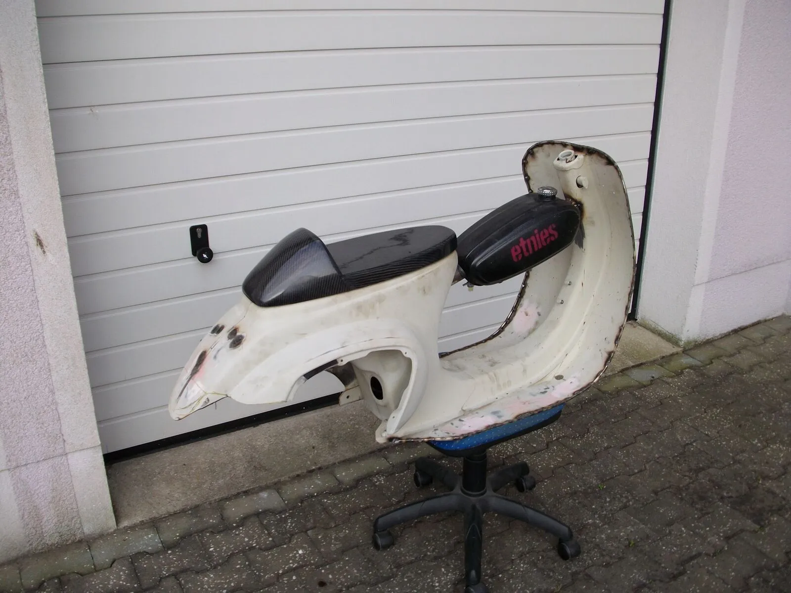

    • June 29, 2010 at 20:38

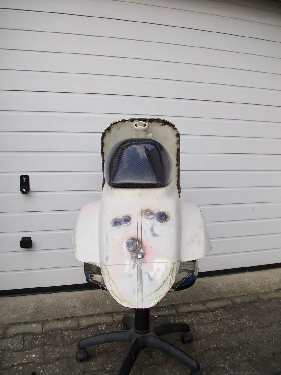

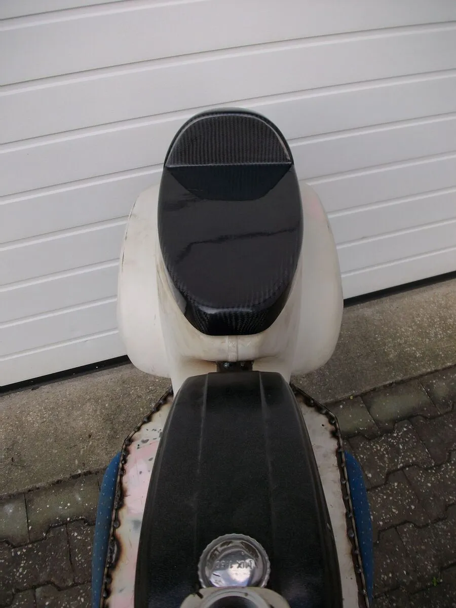

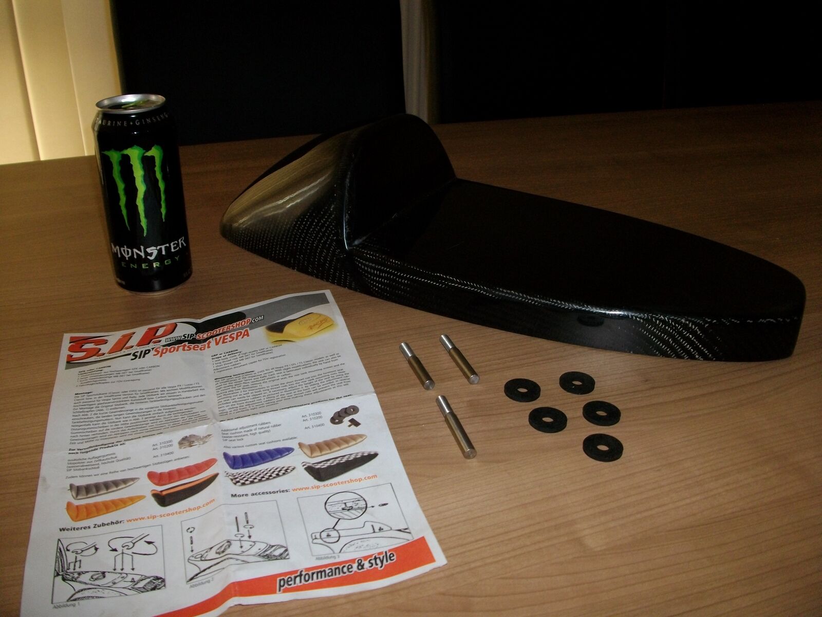

    servus zusammen.
    so mal wieder neue bilder.

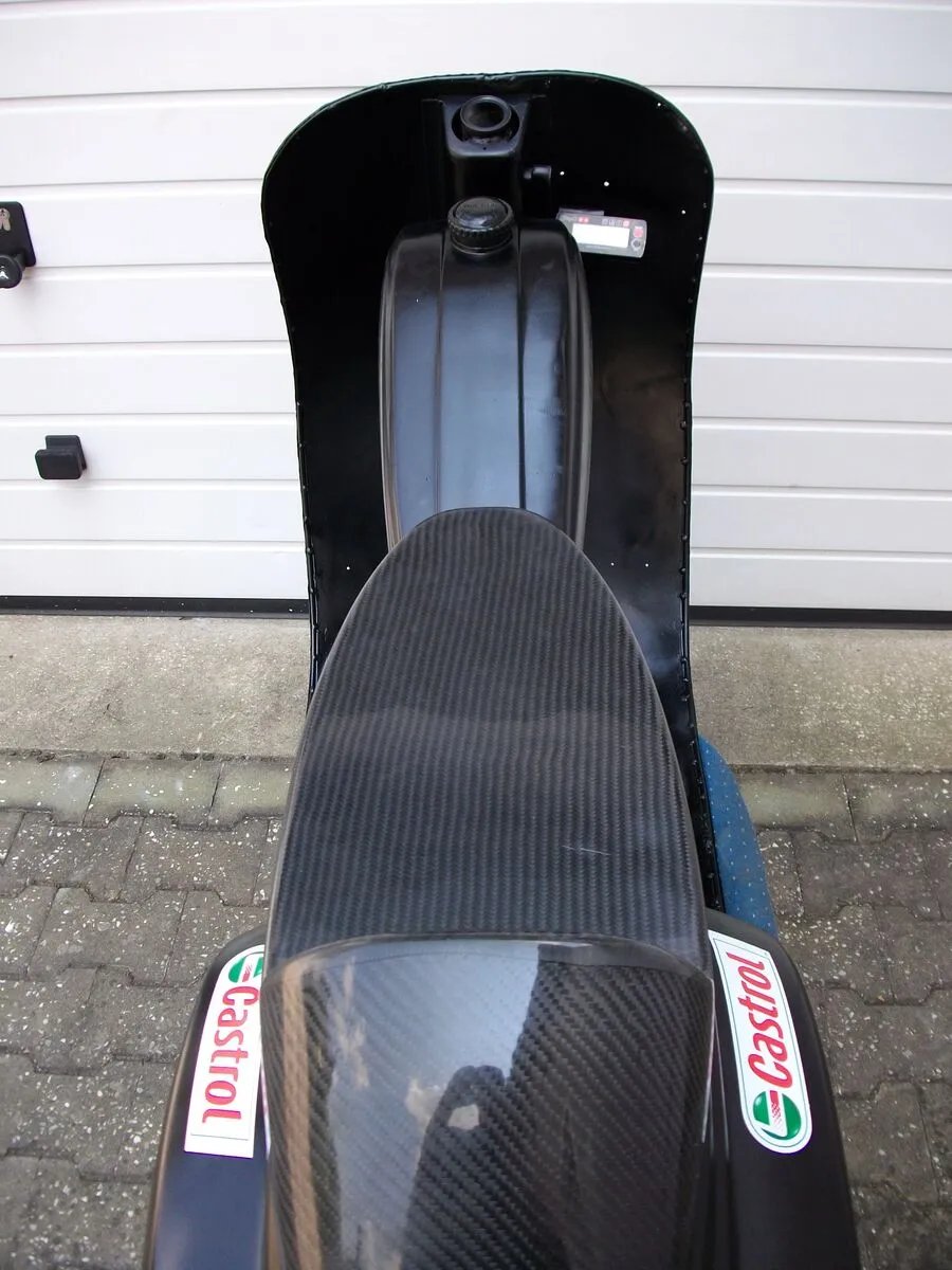

    heute kam die schon lange bestellte sip carbon sitzbank.
    hab sie mal probehalber aufgesetzt.
    gruß dom

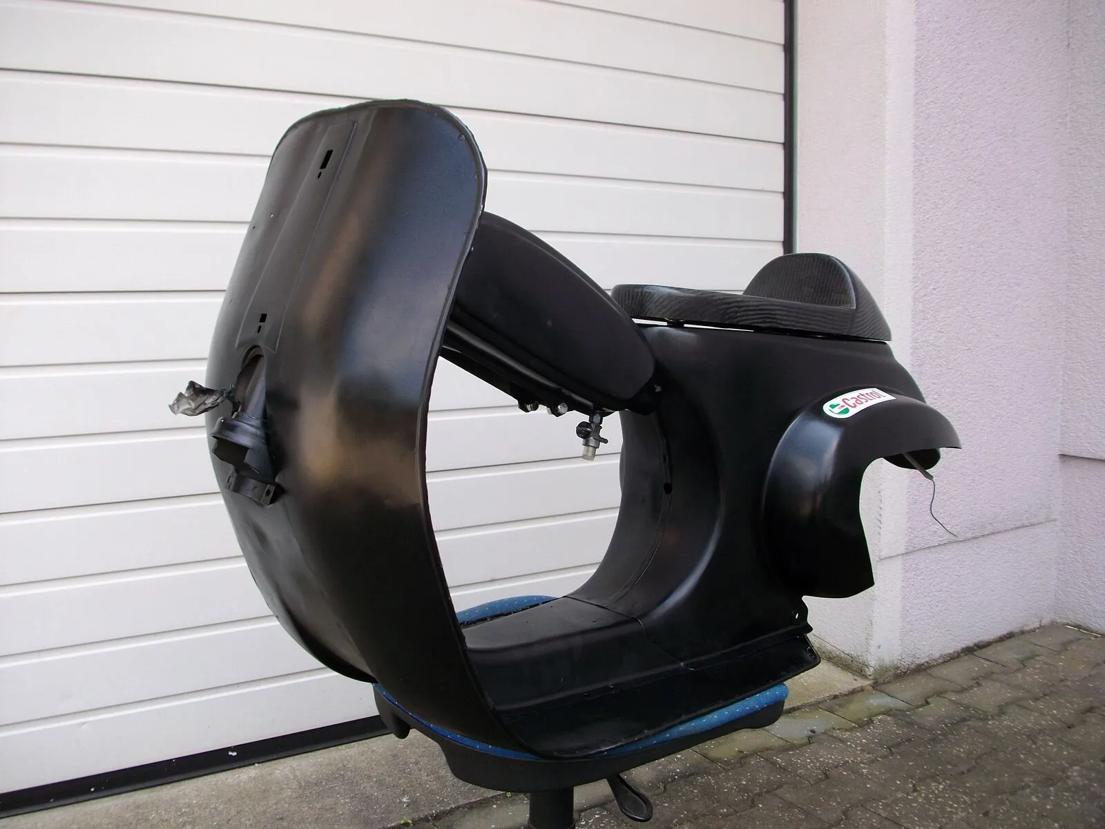

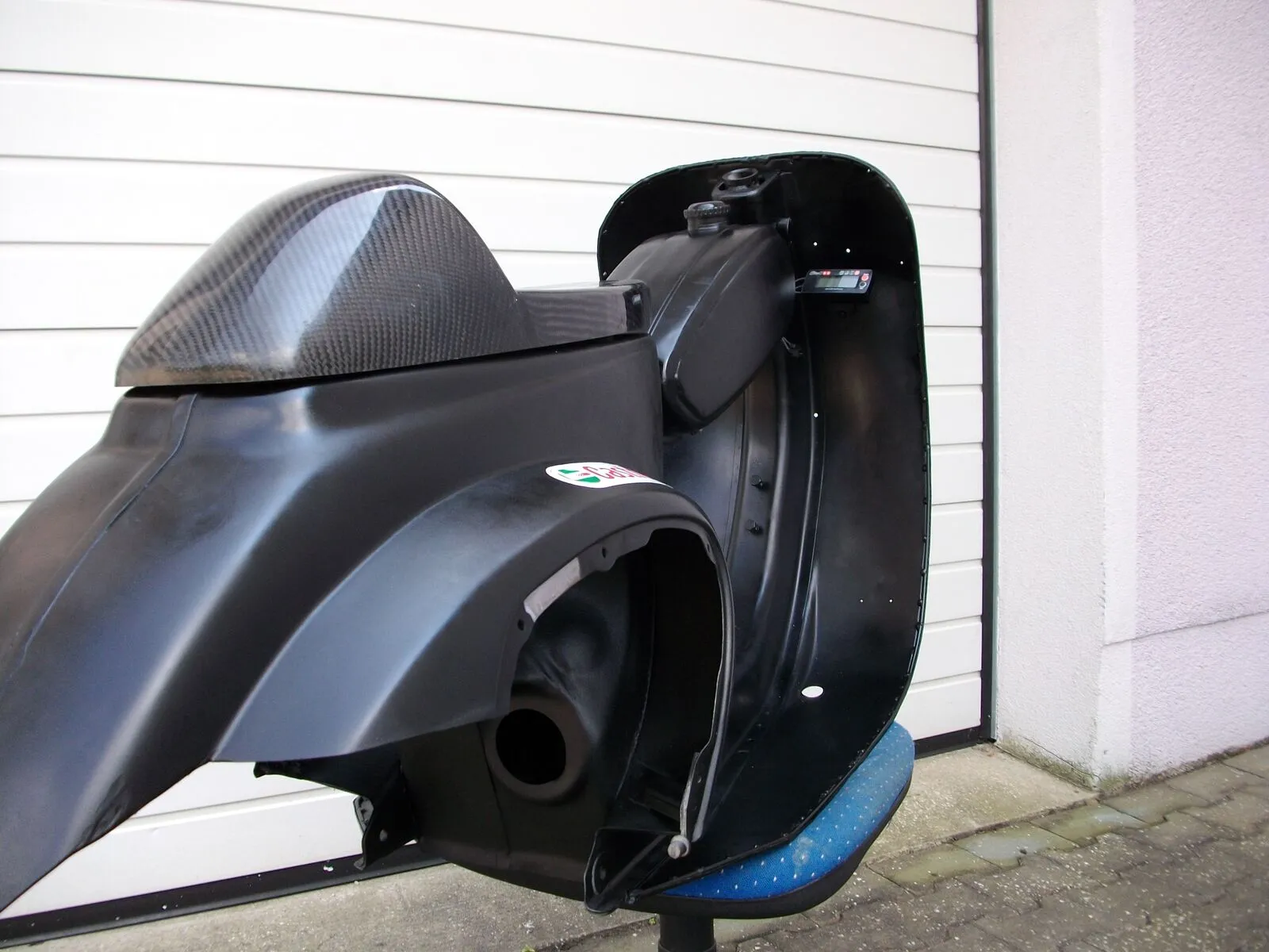

    war heute mal wieder fleißig.
    der rahmen steht meine herren. :thumbup: fehlen nur noch ein paar aufkleber.
    ähhhh susanne :whistling:
    gruß dom
  • vespafabi
    born to drive twenty five
    5,145
    1,010
    • July 3, 2010 at 21:53
    schwarz matt :love:
    wie wird denn die sitzbank den befestigt?? hab dieses sip steck system bis heute noch nicht richtigverstenden :D
    wird die nur in die bolzen gelegt oder noch zusätzlich irgendie befestigt??
    der cut gefällt mir :thumbup:

    Normalerweise kannn ich Cuts nicht leiden, aber der hier gefällt mir! :-2
