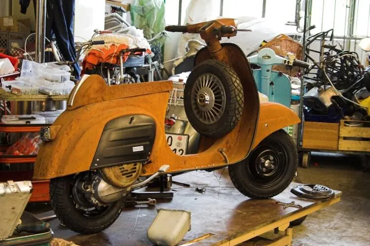

    Zitat von HansOlo
    hast nicht eine bild nur vom ersatzrad :thumbup:
    juny, hast du noch welche in deinem posteingang?! :whistling:
    Zitat von juny79
    ich kann nix sehen - dein rücklicht hat mir die netzhaut weggebrutzelt :-4
    das muss so, das ist das bremslicht :-3
    und juny hat was rausgekramt :love:
    ich find den k58 sogar so schick dass ich ihn gleich 3-mal ranklatsche :+6
