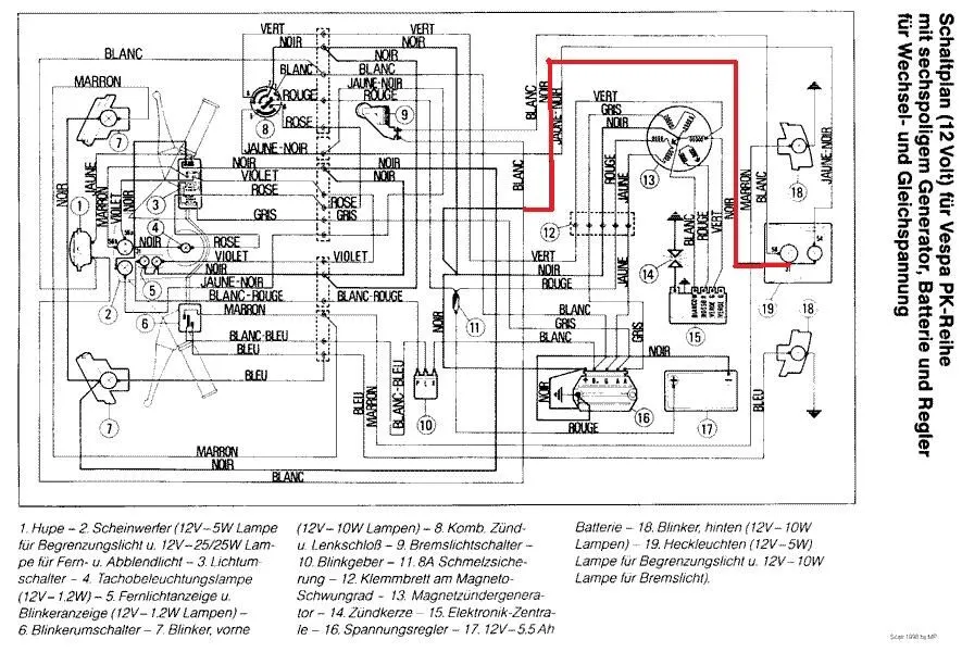

wetten das ich ihn in die PK reinbekomme ? ![]()
Bilderrätsel
Project -
June 23, 2010 at 15:03
ha! es steht da alles auf ausländitsch!!!!!
Ein Pol zu viel...
kreativer Lösungsansatz
aber falsch -
Ein Pol zu viel...
Eigentlich fehlt etwas, andersherumkann dann auch was zu viel sein
Wo bzw. Wechler pol ist zuviel? -
Hab´ mich verlesen...
Die schreiben ja sechspoliger Generator, nicht sechspoliger Regler... -

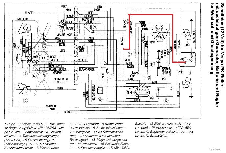

Ich versuchs mal: Ist diese Brücke wirklich vorhanden?
Mein Vorschlag (trotz traurigen Daseins als Elektrik-Nulpe): Es ist eine Batterie vorhanden, aber kein Elektrostarter. PK Modelle hatten aber nur in Elestart-Ausführung eine Batterie.

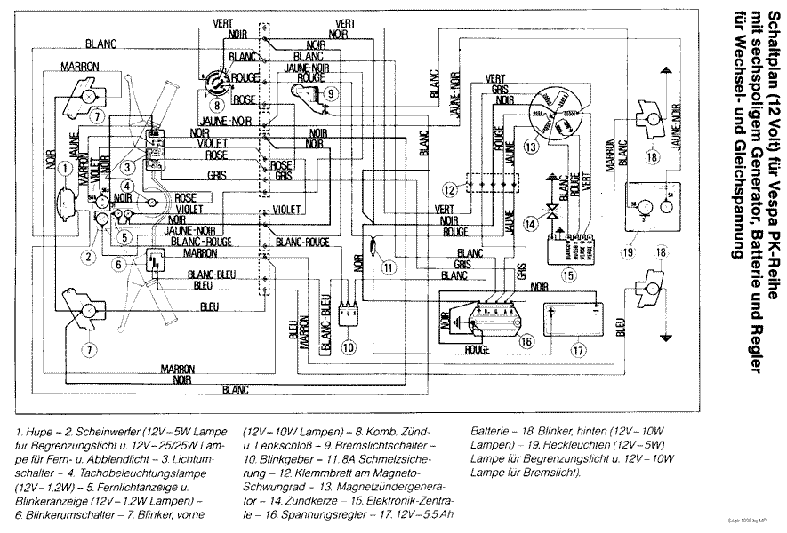

Faßt richtig, ich würde mal sagen das lassen wir als Lösung durchgehen. Das Kabel gibt es, jedoch endet es eigentlich bei 19 an dem Rücklicht. Bin unterwegs und stelle später den richtigen Plan rein.
edit: Lösungsbild + endet an 19 nicht 13...
...dann gibt es ja doch ein Resort, bei dem der pkracer mal nicht erster ist.
Dennoch Hut
ab - der Zeichnung nach wäre es tatsächlich eine PK mit 12 V Zündung ohne E-Start, ob's das nicht gab weiß ich nicht, aber wenn pkracer das sagt, dann ist das auch so. -
