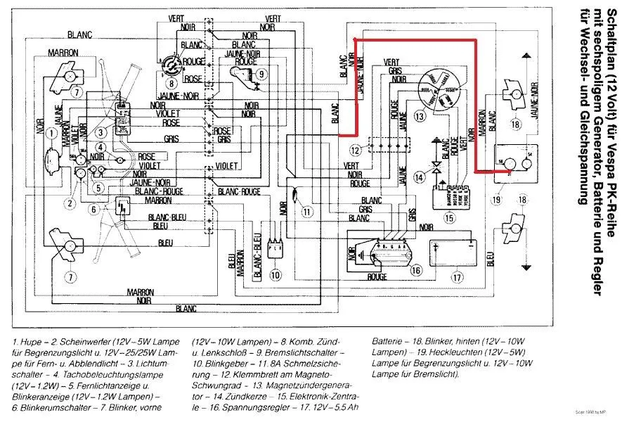

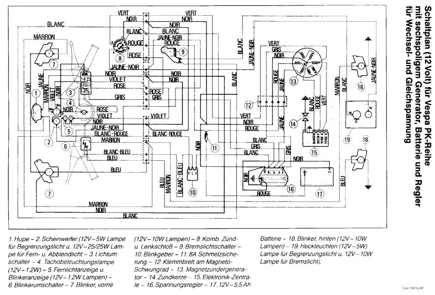

    Heute mal aus der Elektrosparte. Also was stimmt hier nicht:

    • June 24, 2010 at 11:10
    • #23
    ha! es steht da alles auf ausländitsch!!!!! :pump:

    Ein Pol zu viel...

    • #26
    Zitat von Likedeeler
    Ein Pol zu viel...
    Eigentlich fehlt etwas, andersherumkann dann auch was zu viel sein 8o Wo bzw. Wechler pol ist zuviel?

    • June 24, 2010 at 12:14
    • #27
    Hab´ mich verlesen...
    Die schreiben ja sechspoliger Generator, nicht sechspoliger Regler...

    • June 24, 2010 at 13:29
    • #28
    Ich versuchs mal: Ist diese Brücke wirklich vorhanden?

    • June 24, 2010 at 13:47
    • #29
    Mein Vorschlag (trotz traurigen Daseins als Elektrik-Nulpe): Es ist eine Batterie vorhanden, aber kein Elektrostarter. PK Modelle hatten aber nur in Elestart-Ausführung eine Batterie.

    • June 24, 2010 at 14:40
    • #30
    Faßt richtig, ich würde mal sagen das lassen wir als Lösung durchgehen. Das Kabel gibt es, jedoch endet es eigentlich bei 19 an dem Rücklicht. Bin unterwegs und stelle später den richtigen Plan rein. klatschen-) :+2

  • Project
    • June 24, 2010 at 16:19
    • #31
    ...dann gibt es ja doch ein Resort, bei dem der pkracer mal nicht erster ist. ;) Dennoch Hut :+2 ab - der Zeichnung nach wäre es tatsächlich eine PK mit 12 V Zündung ohne E-Start, ob's das nicht gab weiß ich nicht, aber wenn pkracer das sagt, dann ist das auch so.
