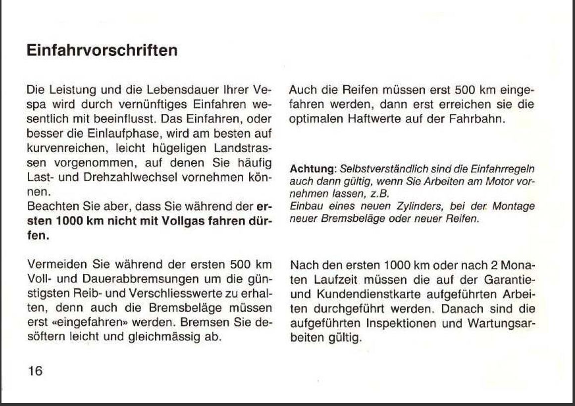

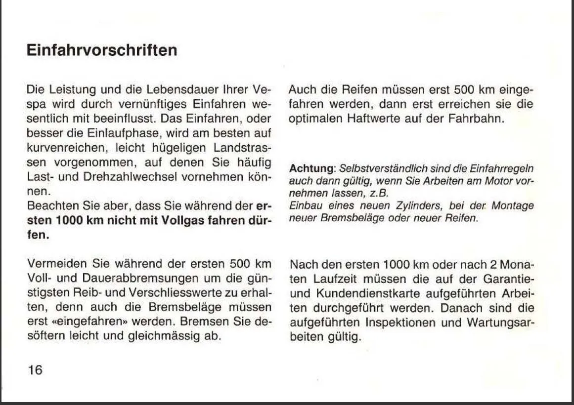

    Ab wievielen Km meint Ihr ist die Maschine neu eingefahren?

    Hallo, Gratulation zu dem Fund. Reifen altern, und bekommen, durch das Stehen weitere Schäden. Alles was älter als 10 Jahre ist, wegwerfen. Die max. Geschwindigkeit steht in der Betriebserlaubnis : Roller bis 50 Km/h. Die 50 schafft sie auch, mit Glück und Rückenwind ohne Sozius und ohne Gepäck. Vieleicht auch 5 Km/h mehr. Der tacho sagt dann 60 aber das ist geschwindelt. Zum einfahren die Seite 16 der Bedienungsanleitung, wenn Du die nicht mehr haben solltest, kann ich dir eine schicken.
