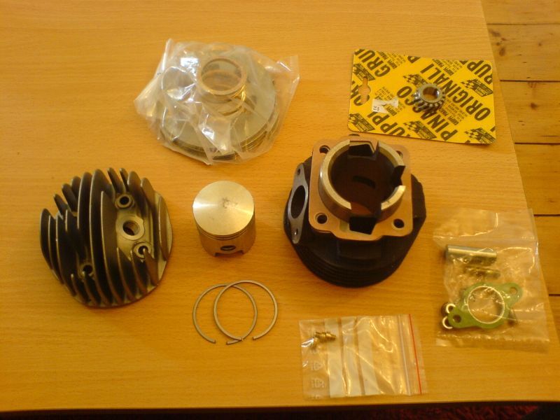

    auf dem bild sieht man was alles dabei ist beim zyl.satz

  • also beim dr sind alle dichtungen dabei was man fürn zylinder brauch alle anderen dichtungen die du brauchen könntest musst extra kaufen
    desweiteren brauchst noch ne andere zündkerze

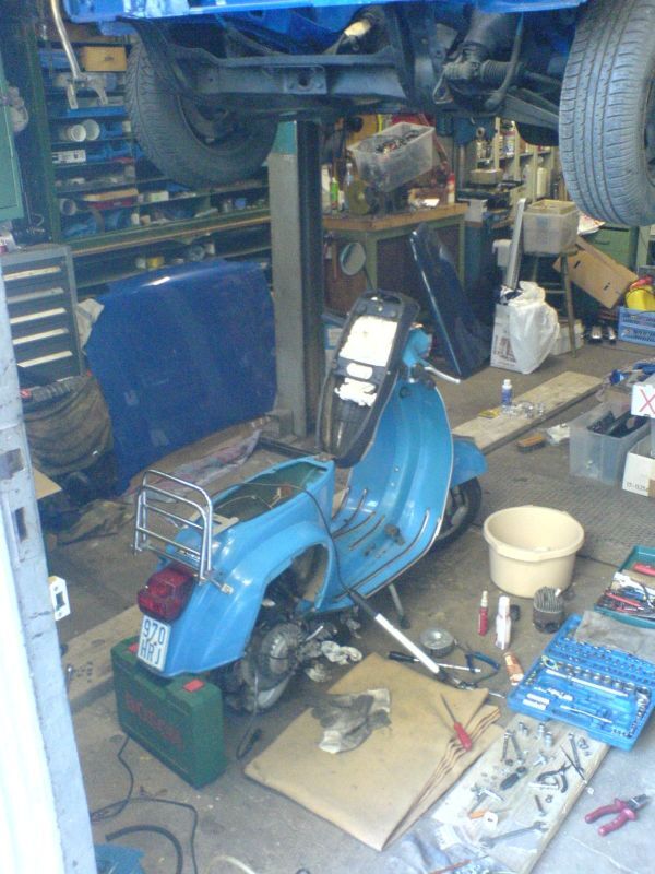

  • so, hatte das heute mal umgebaut,
    die kupplung hab ich nicht mehr gemacht,
    erstmal nur den 75er zylinderkit, vergaser gereinigt,

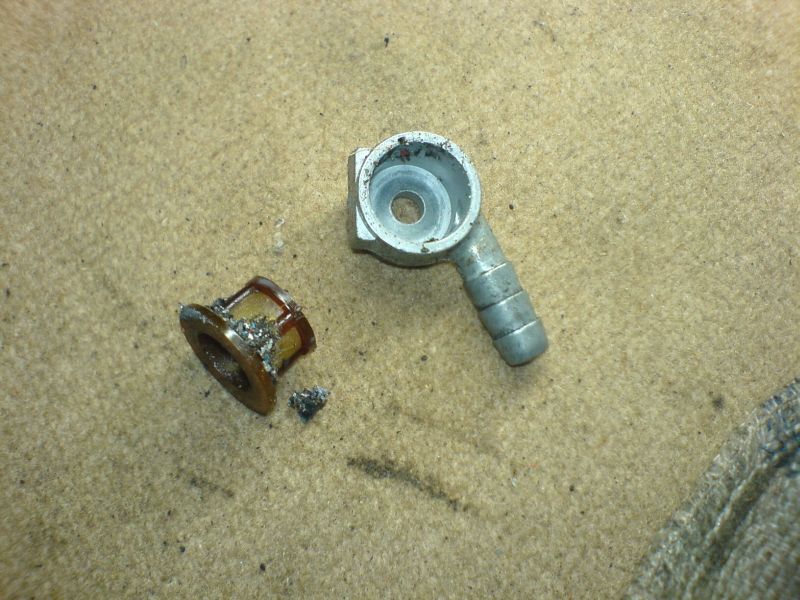

    dann noch luft- und benzinfilter gesäubert, man sah das übel aus im benzinfilter..(siehe bild)
    und da wundert man sich warum man kaum vom fleck kommt...
