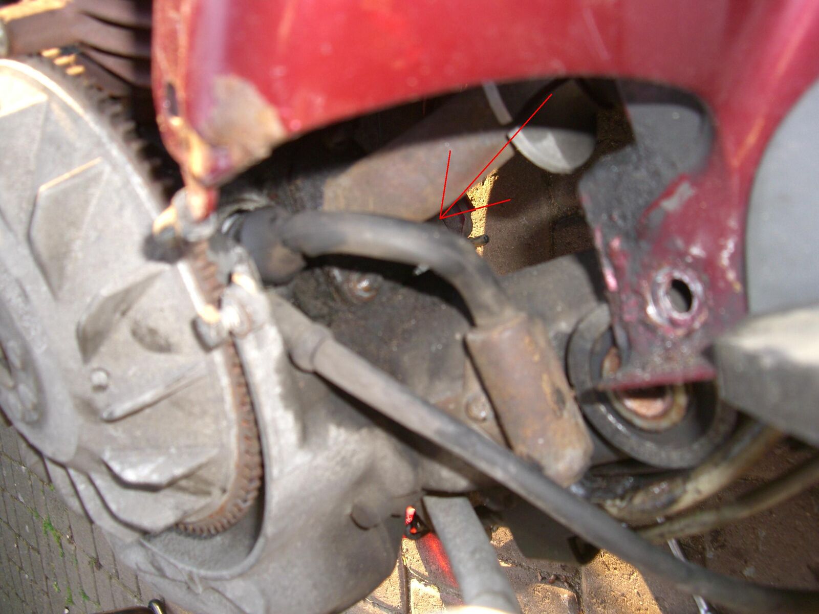

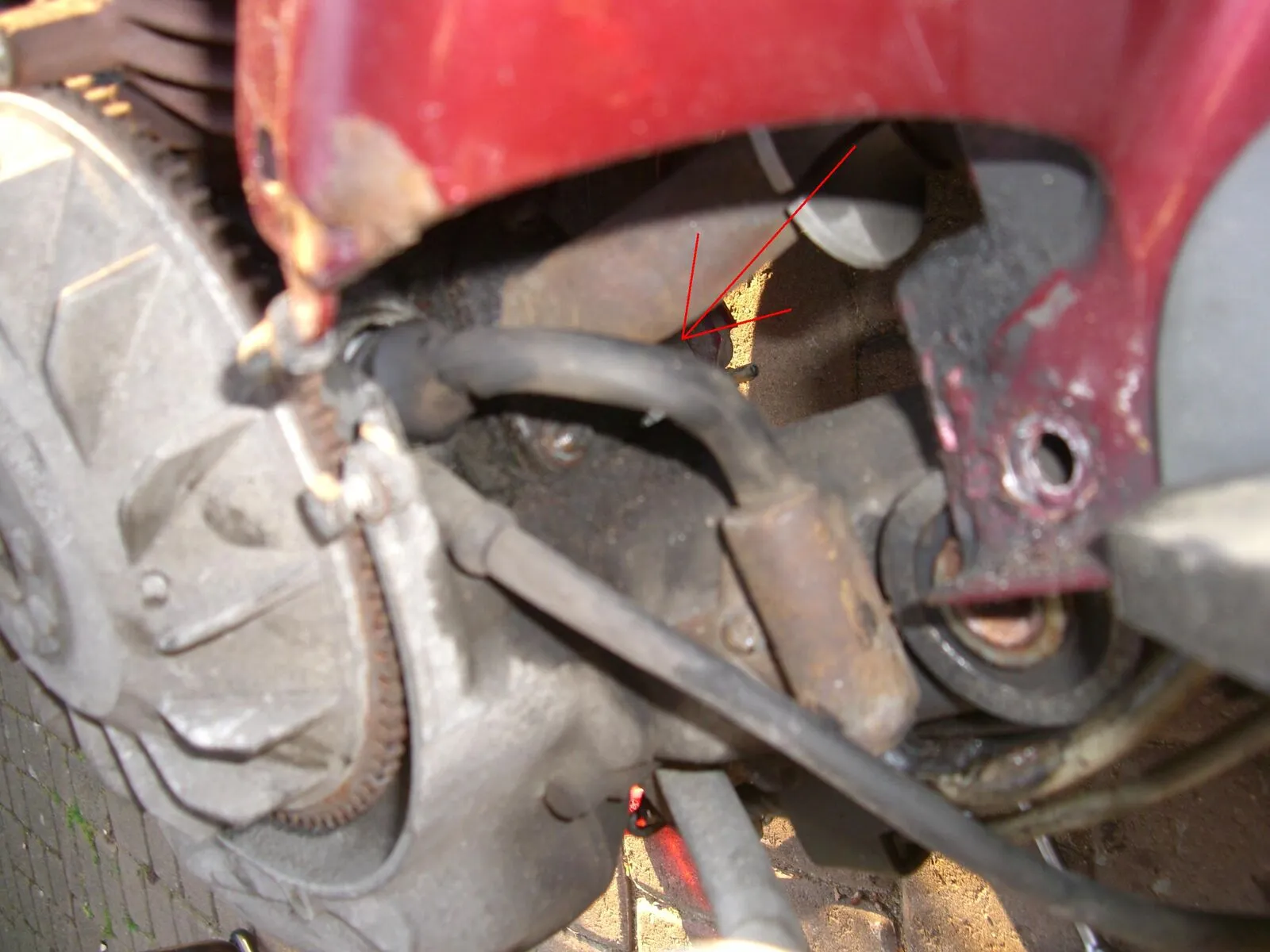

    Das ist der Schlauch, den ich nicht abbekomme!

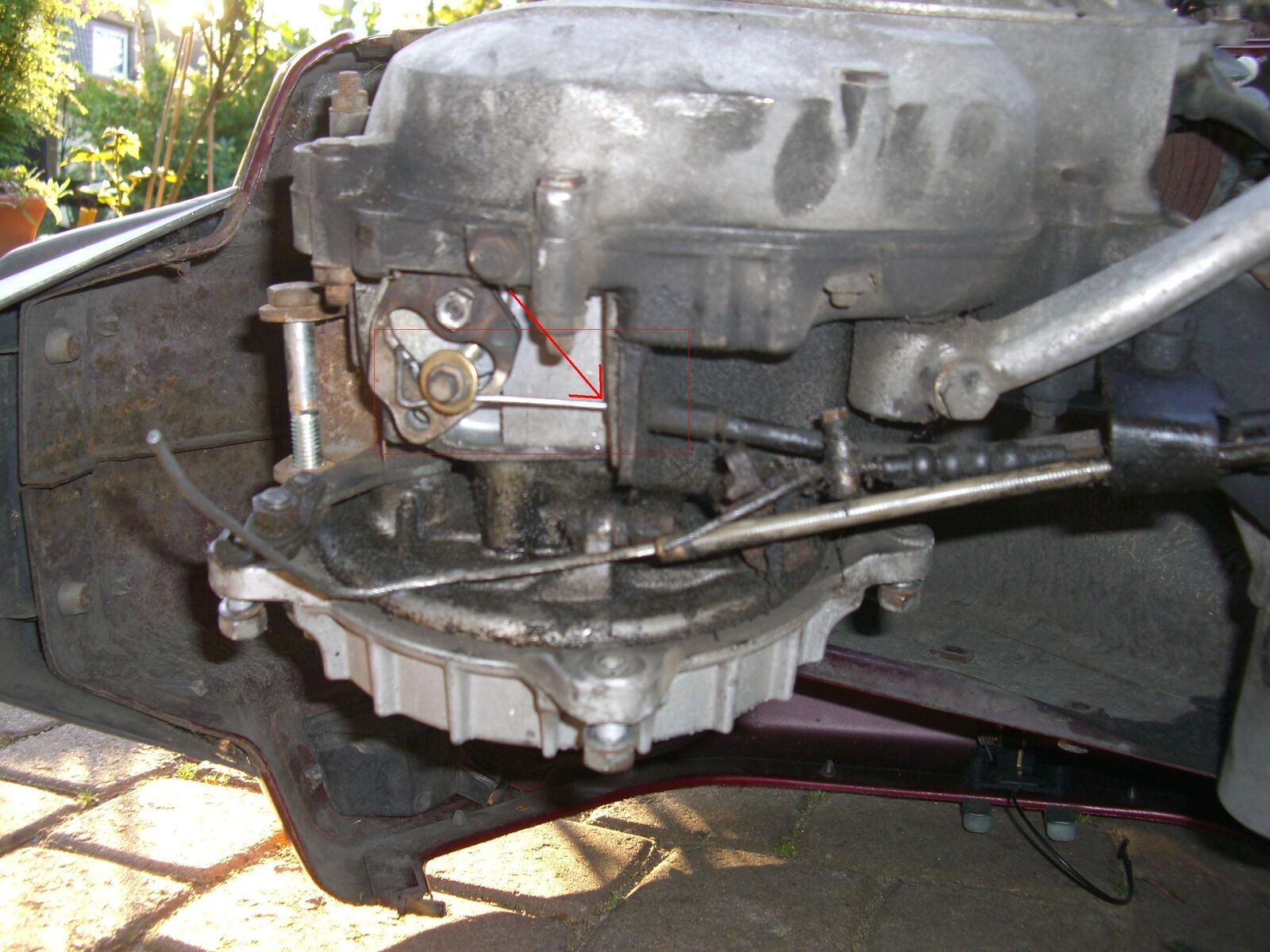

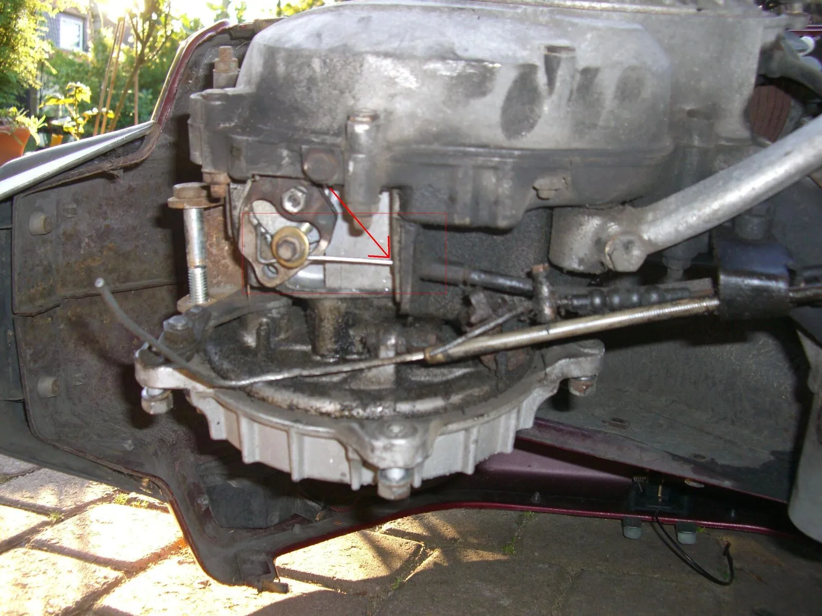

    • May 5, 2008 at 19:50
    Das ist glaube ich der Schaltzug, wo ich nicht weis, wie ich ihn abmachen soll...
    Hallo!!!
    Ein Bild wäre net schlecht und vielleicht auch das Vespa Modell worum es geht!! Wenn es eine Pk 50 xl oder sowas ist dann ist unter dem Gertibe also in der gegenend wo die Schaltzüge sind eine schwarze abdeckung die man mit einer Schrauben lösen kann darunter befinden Sich dann die Schaltzüge, wenn du nun die nippel mit denen Sie fixiert sind löst solltest du die schaltzüge ohne Probleme ausgewechselt bekommen! Mit der Kupplung das gleiche Spiel, dafür brauchst du keine abdeckung entfernen Sie befindet sich ganz offen unter dem Motor....

    • May 5, 2008 at 19:52
    das ist das kabel zur boardelektrik. du musst die schraube an der metallschelle wos dicker wird lösen, dann kannst du die beiden stecker auseinander ziehen.

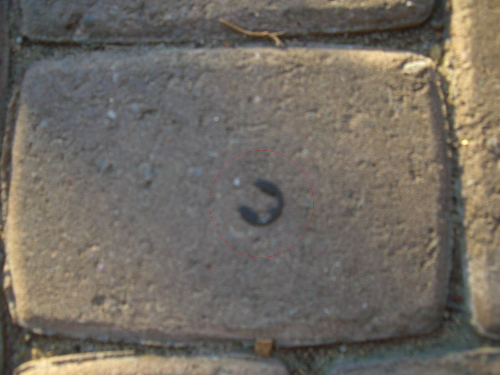

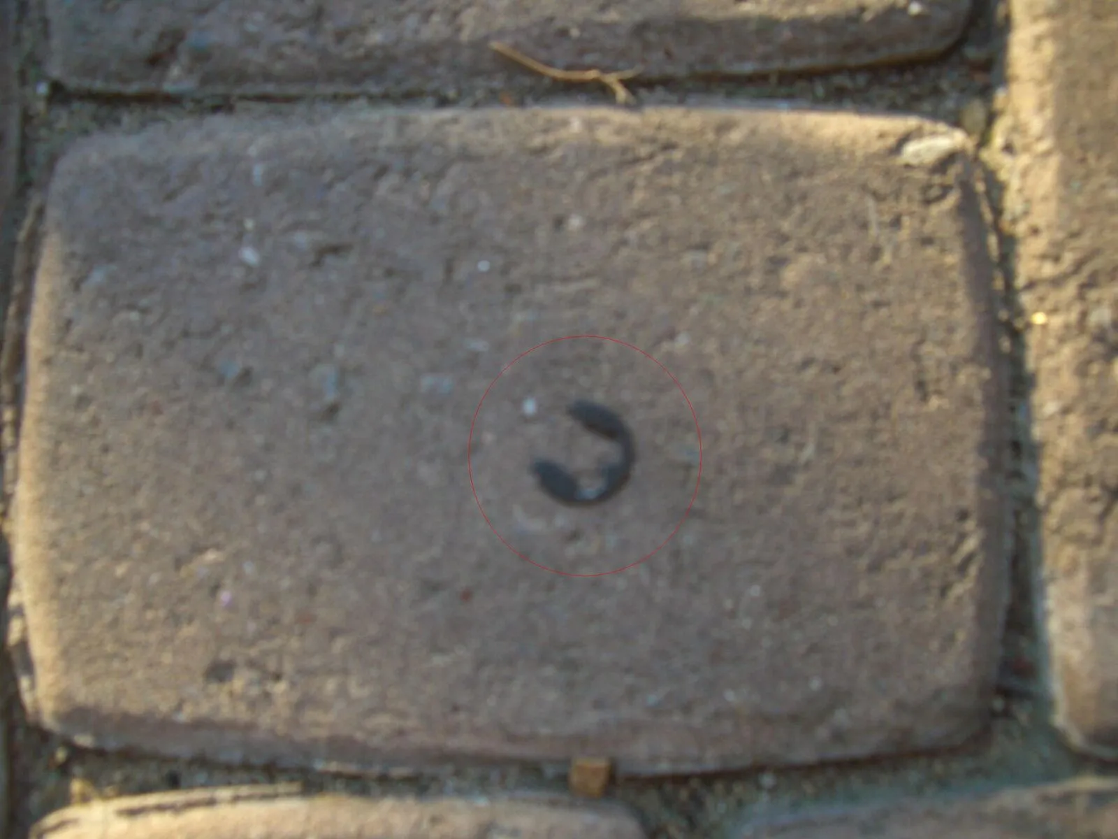

    Dieses Ding ist irgendwie abgefallen, als ich an dem Schaltzug rumgezerrt habe und ich hab keine Ahnung, wo er hingehört.
    Den schlauch den du meinst ist das Kabel was von der Zündung kommt, kannst du normalerweise an der dicken stelle einfach auseinander ziehen!!

  • motorino
    PKs 50, V50
    • May 5, 2008 at 21:55
    Moin, das Ding fixiert den Schaltzug, nachdem Du ihn dann wieder durch die Aufnahme/durchführung gefädelt hast kommt dieses Sicherungsblech auf die runde Kerbe am Motorseitigem Ende des Schaltzuges sodas der Schaltzug nicht mehr aus der Aufnahme/Durchführung des Motorblocks gezogen werden kann
