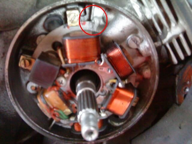

  • hallo, habe jetzt zum x-ten mal das polrad herunter gehabt,
    ich kriege einfach meine vespa nicht zum laufen.
    wie stelle ich den zündzeitpunkt richtig ein?
    ich weiß das er 16 grad vor ot sein muss, aber wie bekomme ich das hin?
    angeblich soll eine markierung am motogehäuse sein, aber wo?
    hoffentlich kann mir hier jemand weiterhelfen.
    gruß hofi
  • danke für die antwort, ja die markierung hab ich jetzt gefunden,
    das problem dabei ist ja, das man die zündankerplatte auf der welle verdrehen kann und die markierung trotzdem übereinstimmt, egal wie die zündankerlatte steht. gibt es dazu auch noch eine markierung oder einen brauchbaren tipp?
    gruß hofi
  • Die Markierung die Du womöglich meinst, ist von außen nicht zu sehen. Schau mal an der Ankerplatte auf 12 Uhr. Die muss dann mit dem Motorgehäuse auf 12 Uhr übereinstimmen. Dann funzt es auch.
  • Und ja, so wie's ausschaut, ist die Übereinstimmung auch nicht exakt. Also einfach einstellen und Dein Problem müsste gelöst sein. Es sei denn, dass das Pick Up ne Macke hat. Aber versuch's erst mal mit der Einstellung auf die Markierung.
  • hab die markierung nun richtig eingestellt.
    er ist zwar angesprungen aber wenn er warm ist, ging er gleich aus und lässt sich nicht mehr ankicken.
    gruß hofi
