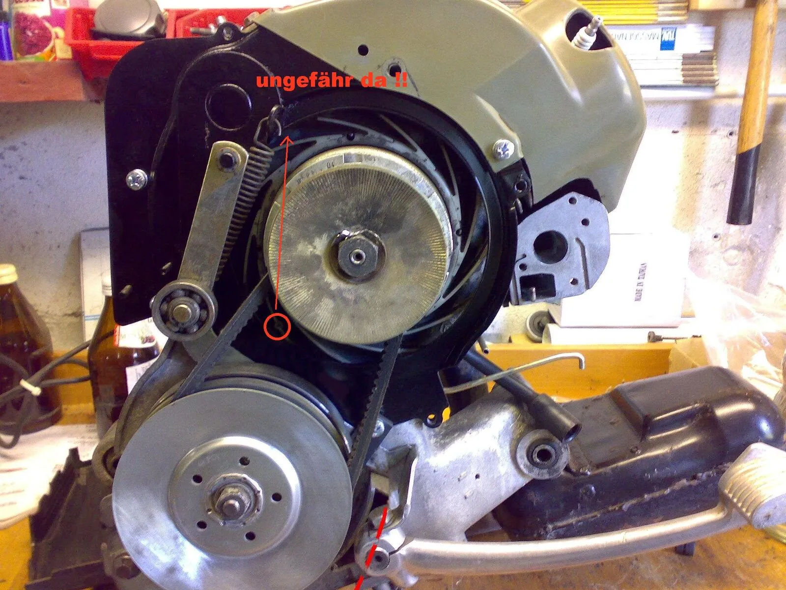

    • July 2, 2010 at 08:54
    Ja der ist nicht leicht zu finden. Auf dem Lüfterrad ist auf einem Flügel ein rundes Teil mit einem Dreieck drin. In der Blechabdeckung ist eine Kerbe. Auf dem Bild ist das nicht so gut zu sehen.

    danke für die antwort, ja die markierung hab ich jetzt gefunden,
    das problem dabei ist ja, das man die zündankerplatte auf der welle verdrehen kann und die markierung trotzdem übereinstimmt, egal wie die zündankerlatte steht. gibt es dazu auch noch eine markierung oder einen brauchbaren tipp?
    gruß hofi

    • July 2, 2010 at 19:25
    Die Markierung die Du womöglich meinst, ist von außen nicht zu sehen. Schau mal an der Ankerplatte auf 12 Uhr. Die muss dann mit dem Motorgehäuse auf 12 Uhr übereinstimmen. Dann funzt es auch.

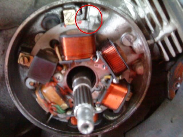

    • July 3, 2010 at 11:04
    meinst du diese markierung wie auf dem bild gezeigt?
    gruß hofi
      • 41.7 kB
      • 640 × 480
      • 3,010
    • July 3, 2010 at 11:32
    Jau genau die. Wenn die nicht richtig steht, zündet sie zwar, aber zum falschen Zeitpunkt.

    • July 4, 2010 at 16:09
    Und ja, so wie's ausschaut, ist die Übereinstimmung auch nicht exakt. Also einfach einstellen und Dein Problem müsste gelöst sein. Es sei denn, dass das Pick Up ne Macke hat. Aber versuch's erst mal mit der Einstellung auf die Markierung.
