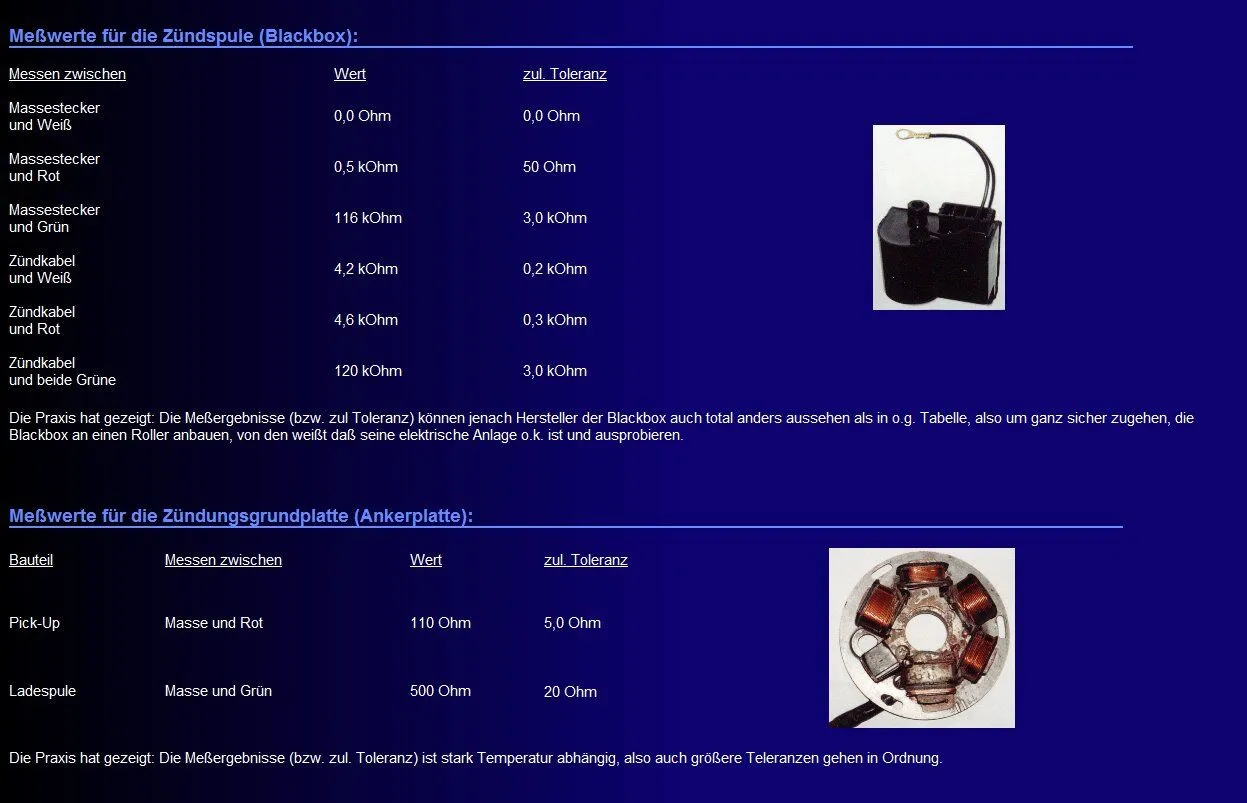

  • Ich find das gut das Du auf die Idee mit dem grünen Kabel gekommen bist, aber erst nach dem ich das geschrieben hatte. Spannungsmessung, die zu messende Spannung verändet sich mit der Drehzahl, dehalb wird keine Spannung gemessen bzw. angegeben. Gemessen wird der Widerstand des Systems. Wenn der stimmt, stimmt auch die Spannung. Hier mal die Messwerte:
