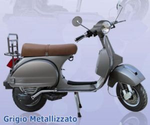

    Bin, nach 20 Jahren Pause, wieder Rollerfahrer. Für eine Vespa hats nicht gereicht, also LML 125 2T.
    Es sollte früher oder später ein DR Zylinder o.Ä. drauf. Und da sind wir beim Grund meiner Bitte. Giebt es im Raum Marburg einen versierten Schrauberbzw Rollerfreak der mir da helfen könnte?
    Im zweifesfall nicht umsonst ;)
    Für Antworten dankbar-Peter :-7

    LML
