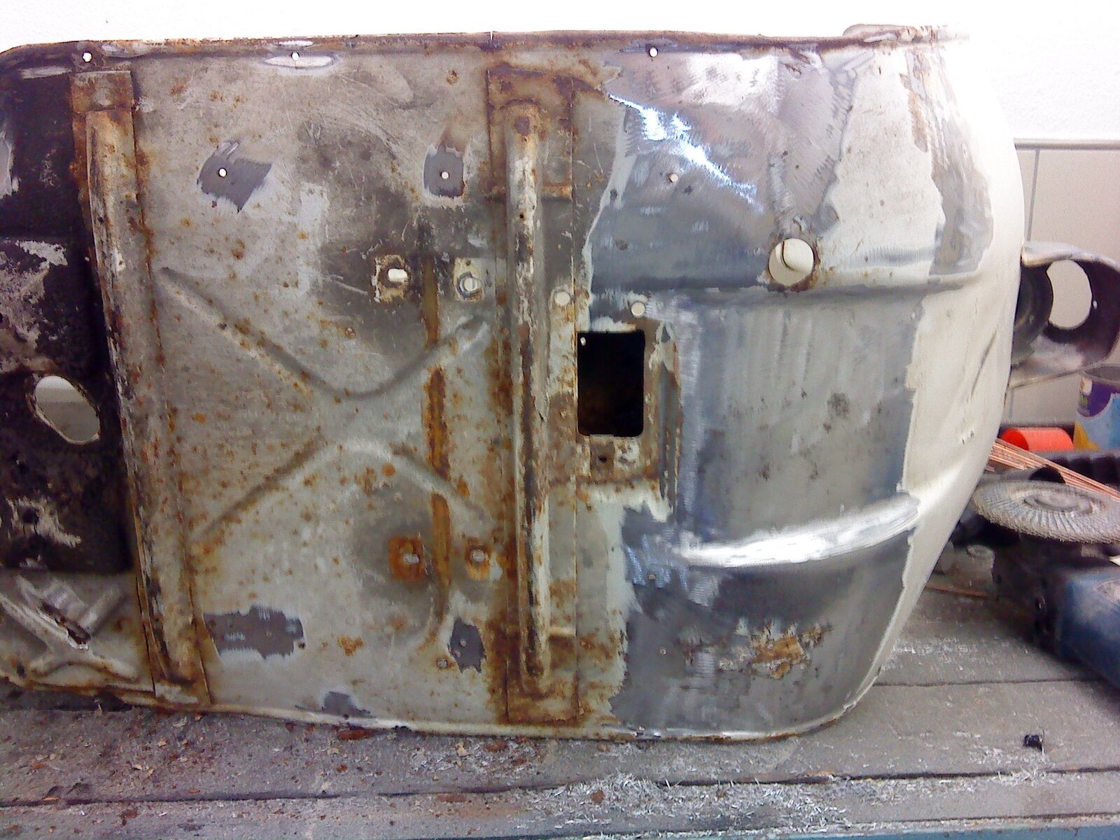

    So langsam geht es weiter
    Die Gulf ist ja nun fast fertig also wird hier nun mehr geschehn :D

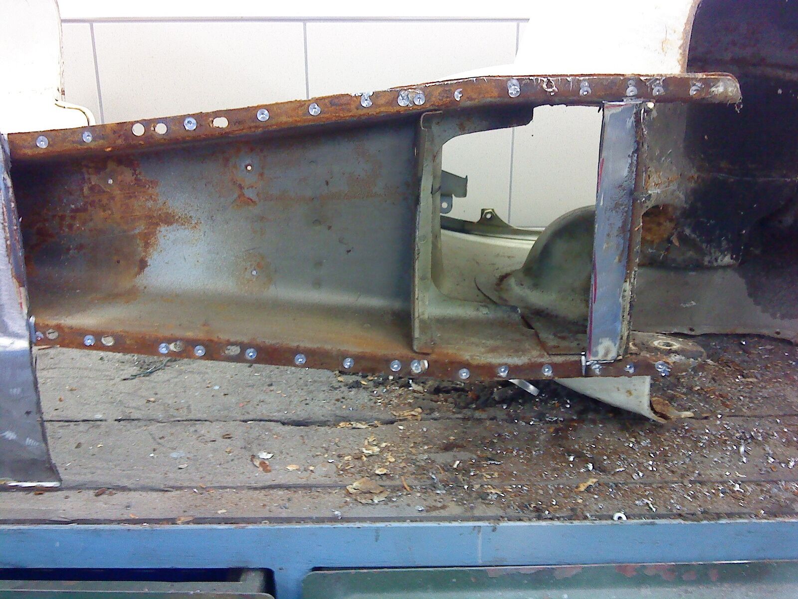

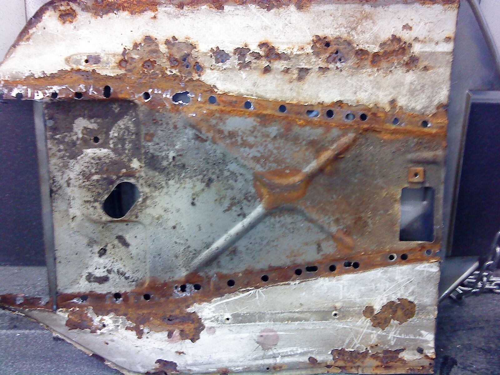

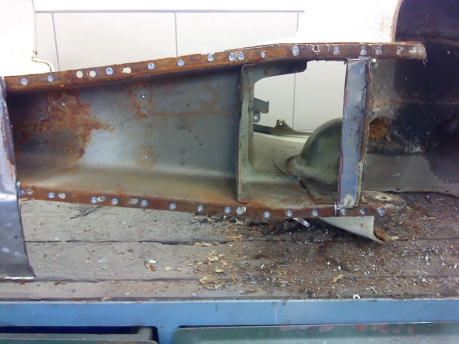

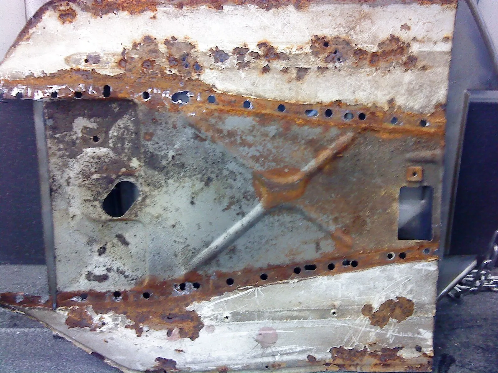

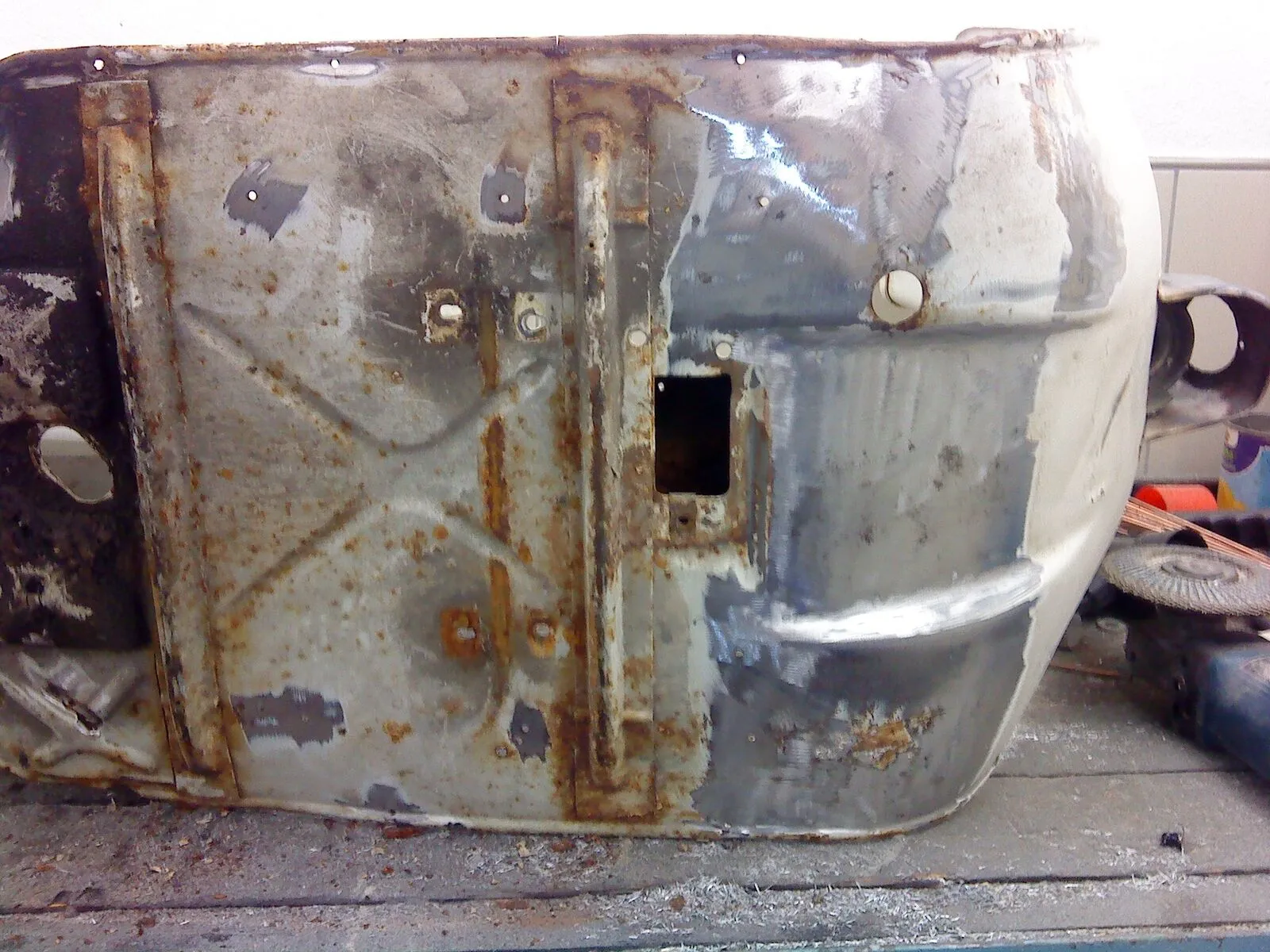

    Hab heute mal die Trittleisten runtergemacht und mal grob die Stelle abgeflext wo dann das neue Trittblech eingeschweisst wird, das alte wird diese Woche noch rausgetrennt.
    Weiters wede ich noch vor dem Sandstrahlen alle jetzt sichtbaren Durchrostungen mit Reperaturblechen beheben und auch die Spannungsrisse verschweissen
    was mich momentan noch wundert ist dass beim Trittblech die Bremspedalaufnahme ca 1,5cm weiter hinten ist als am Ori Trittblech :wacko:
    Hier mal die Fotos

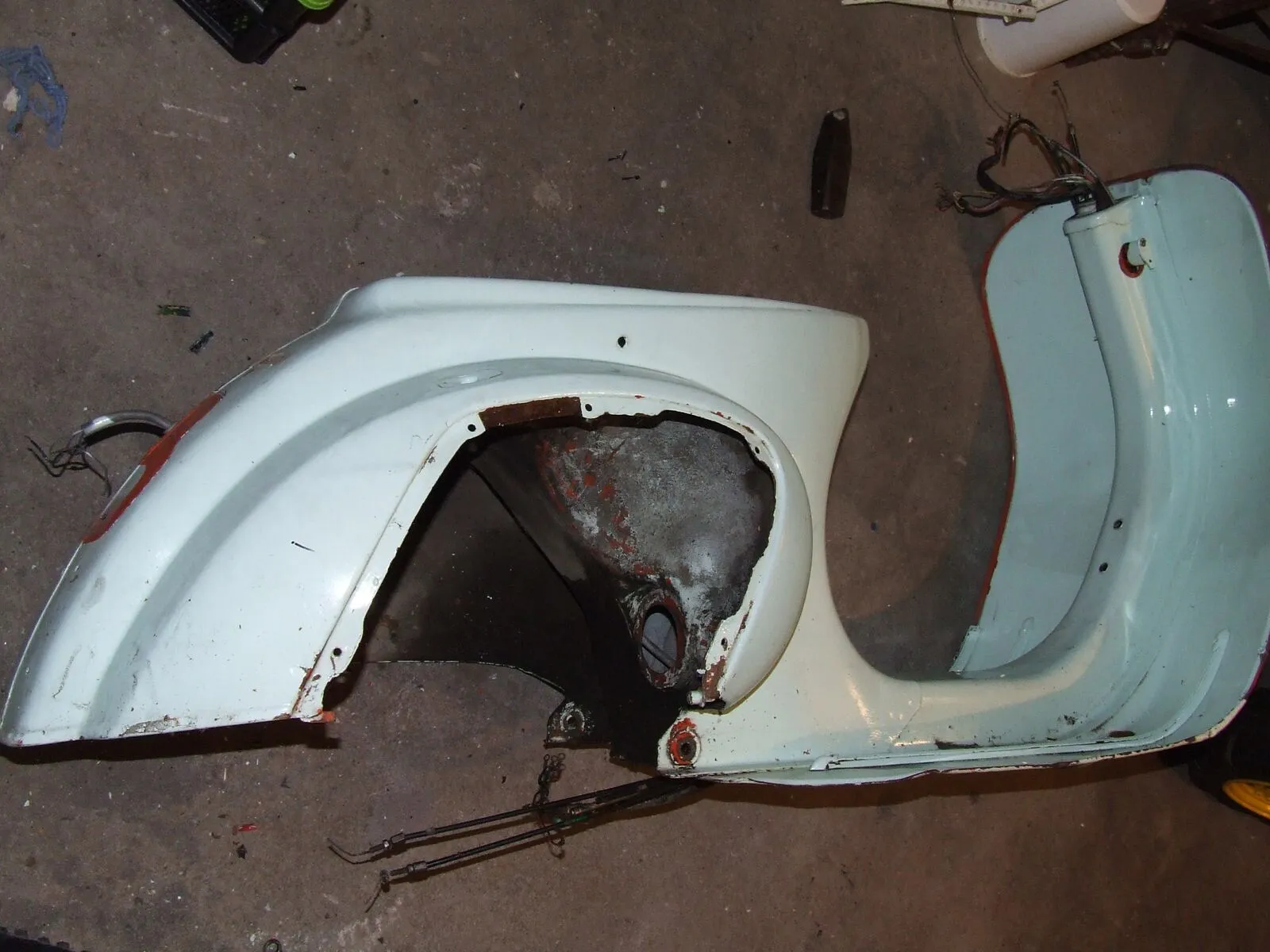

    und weiter gehts. trittblech ist nun weg :whistling:

    Rahmen ist nun wieder da vom Sandstahlen (eigentlich schon 1 Monat) :-4
    Hab heute mal angefangen die Durchrostungen am Heck zu machen, Bilder folgen

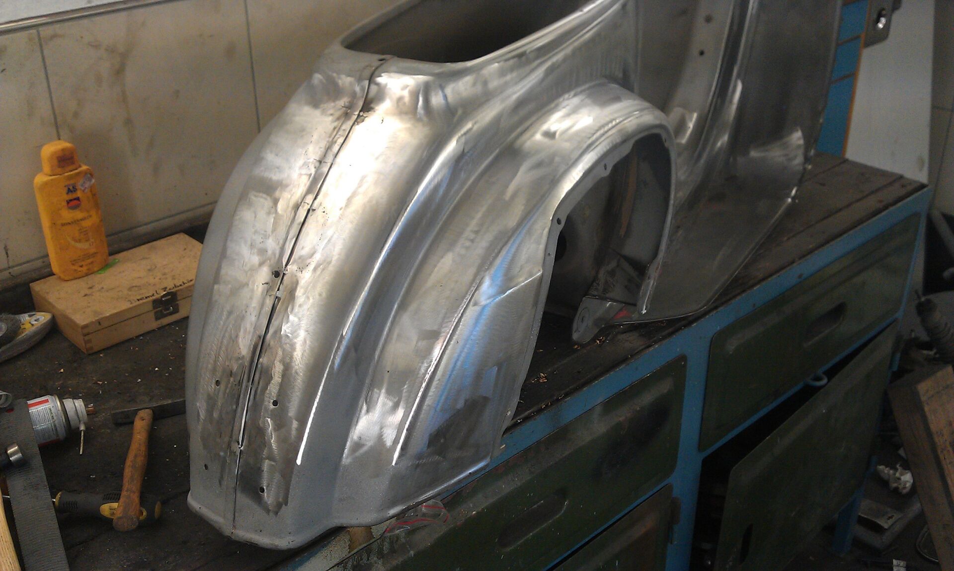

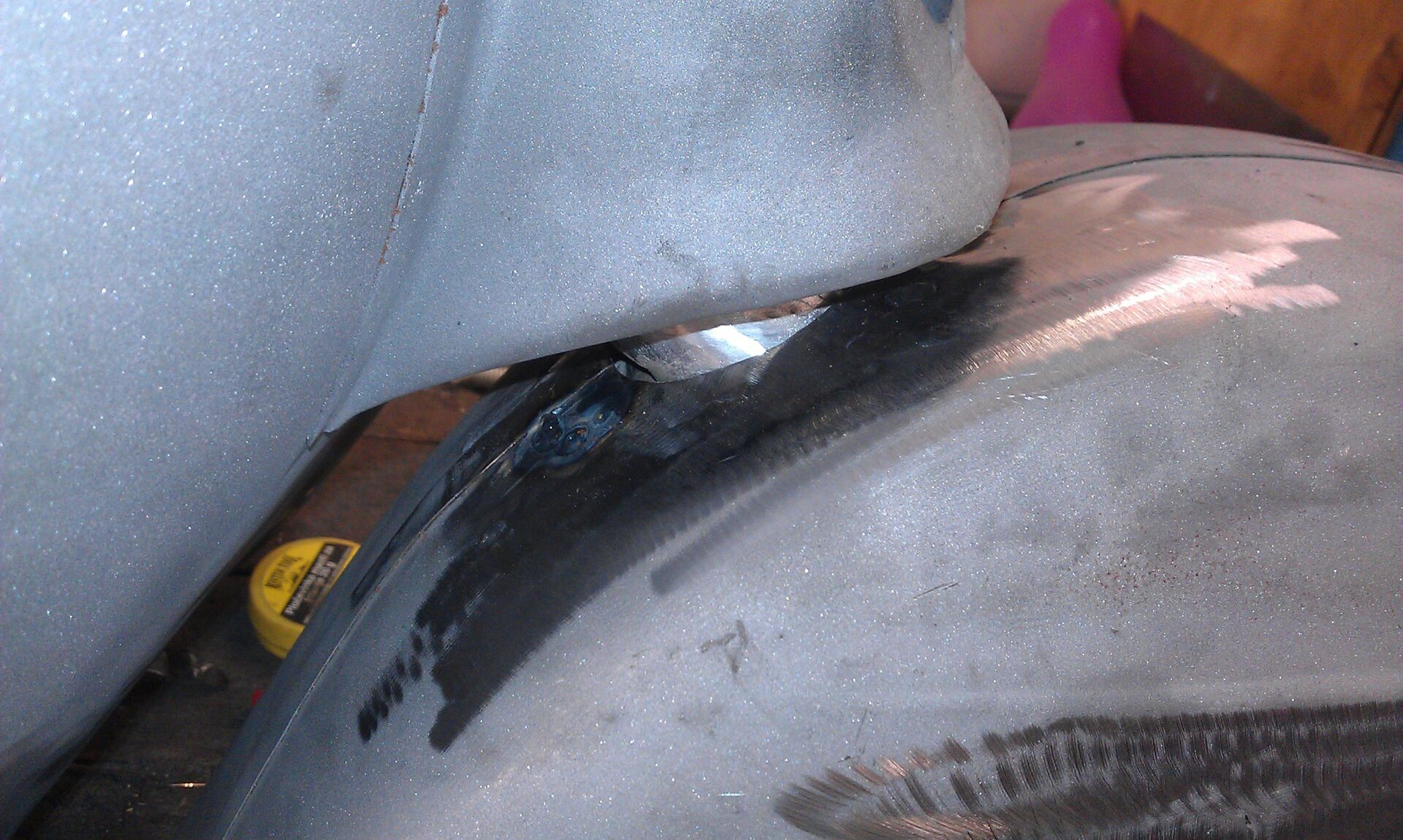

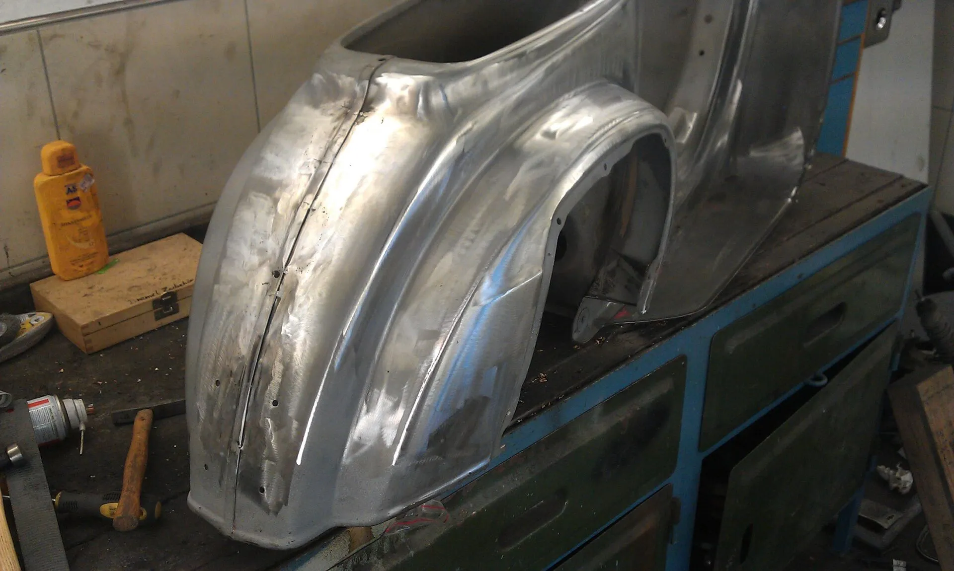

    Fenstertag=Arbeitstag, in der Garage :thumbup:

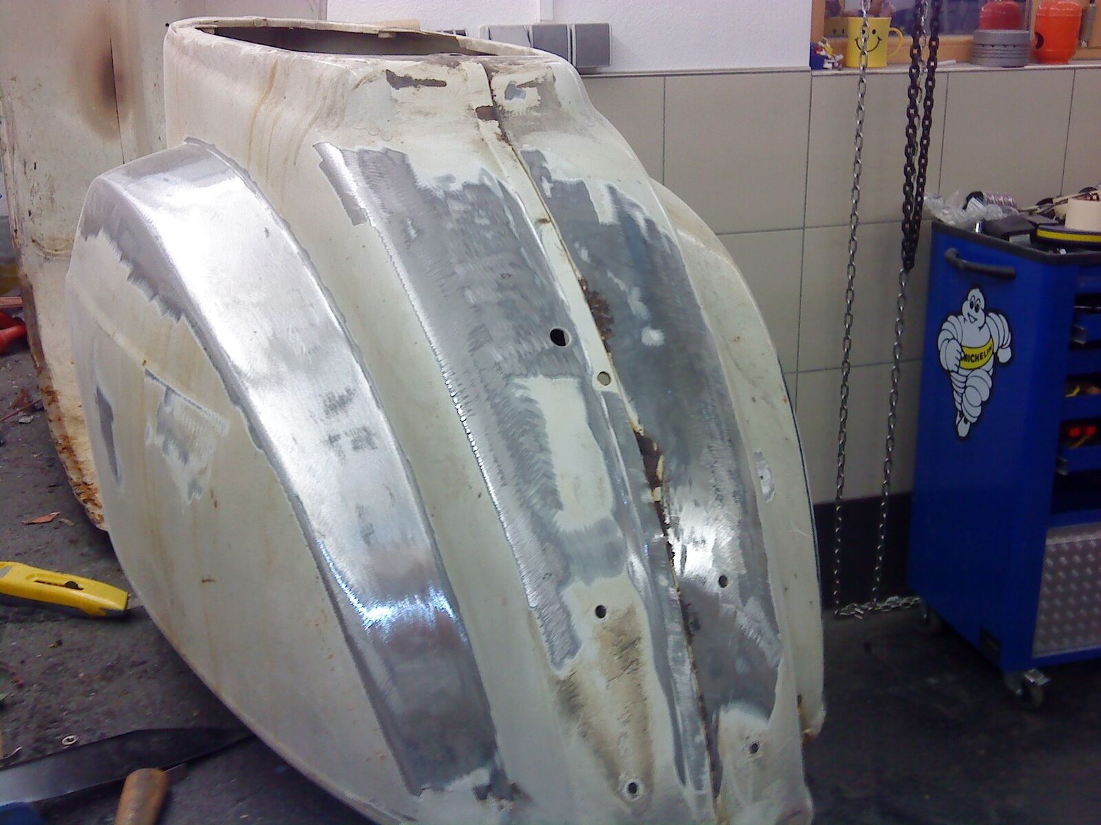

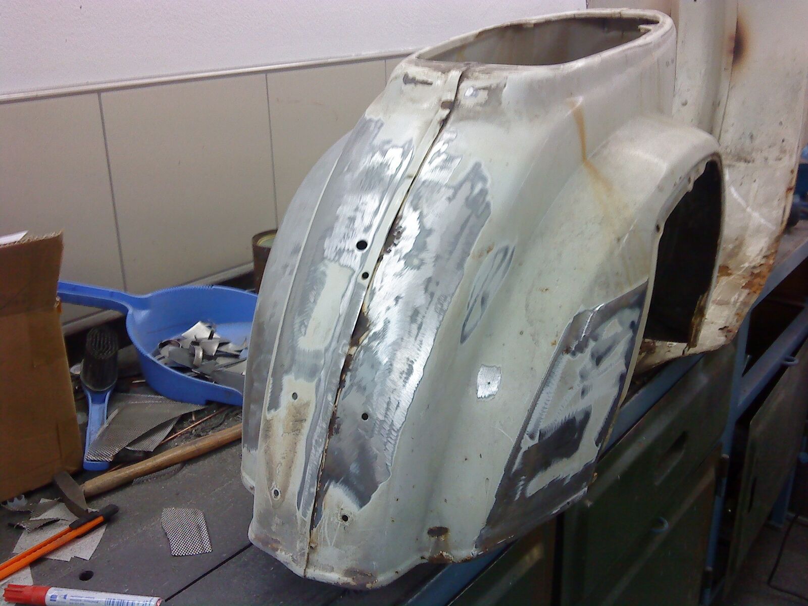

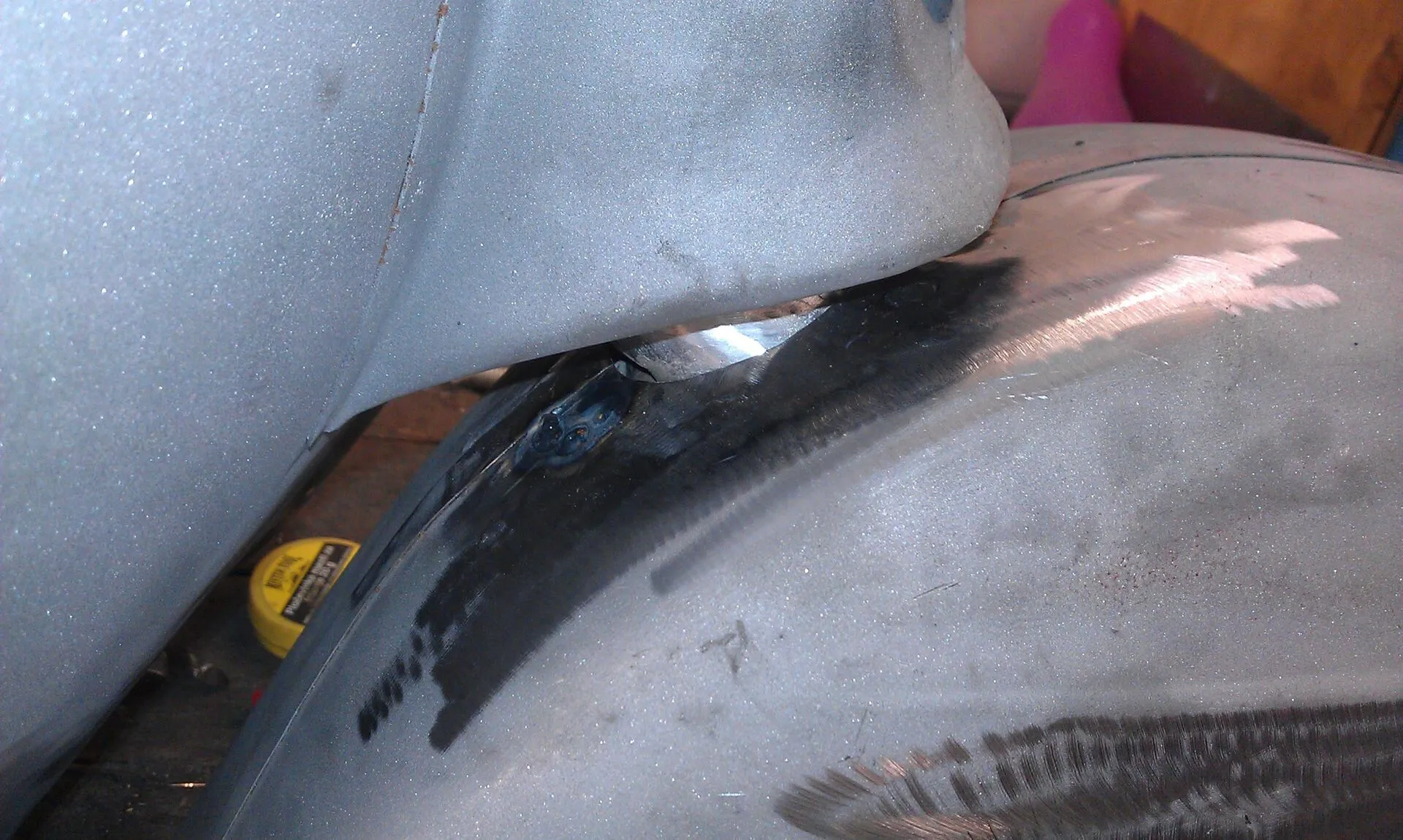

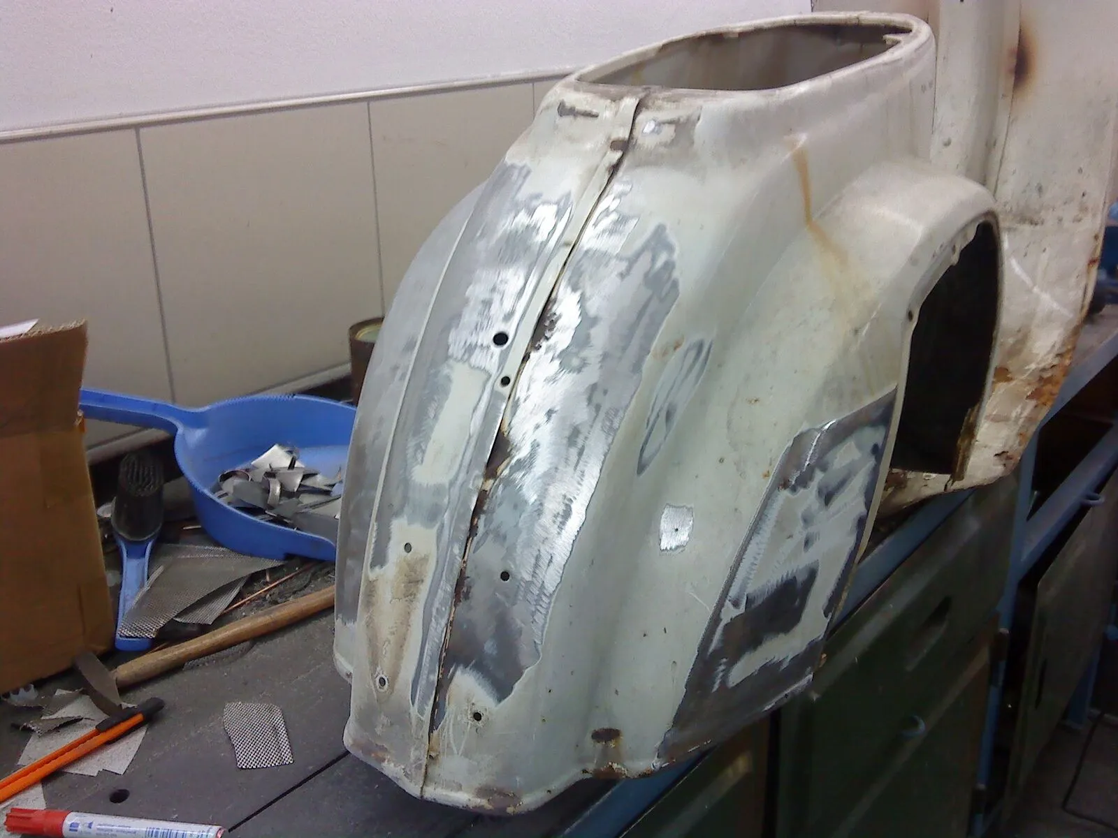

    So hier mal 2 Fotos von heute, han mal angefangen alles auszudellen, ohne Spachtel versteht sich
    Und dann hab ich noch das trittblech angepasst und eingeschweisst, fehlt nur noch auf der linken Seite ein Reperaturbelch wegen dem Karies

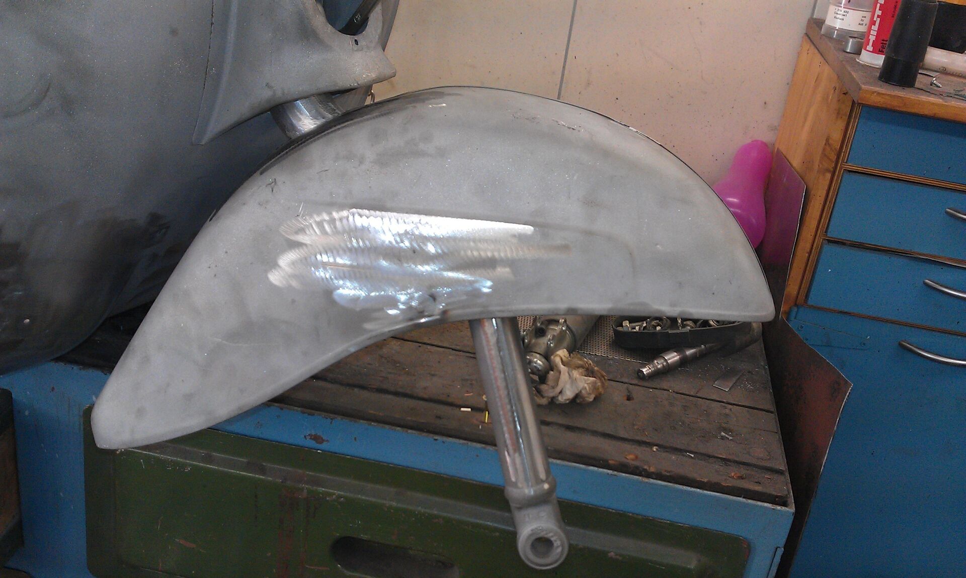

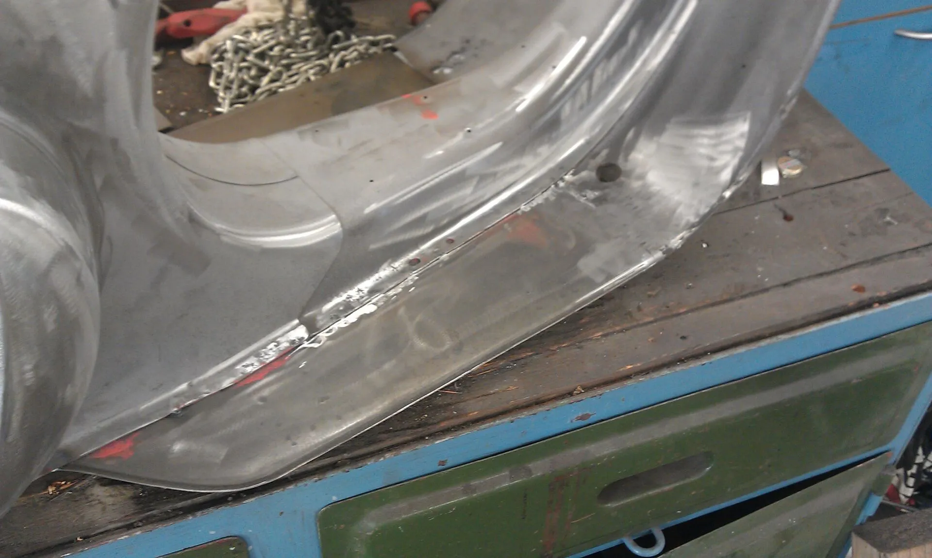

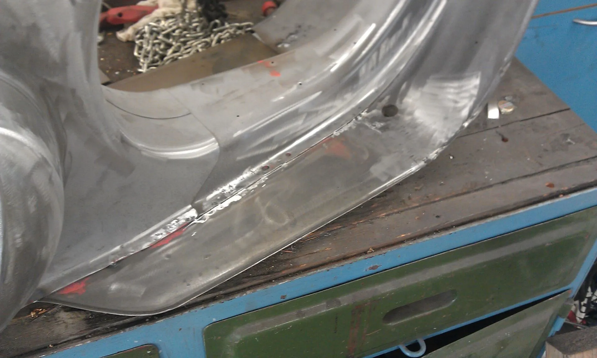

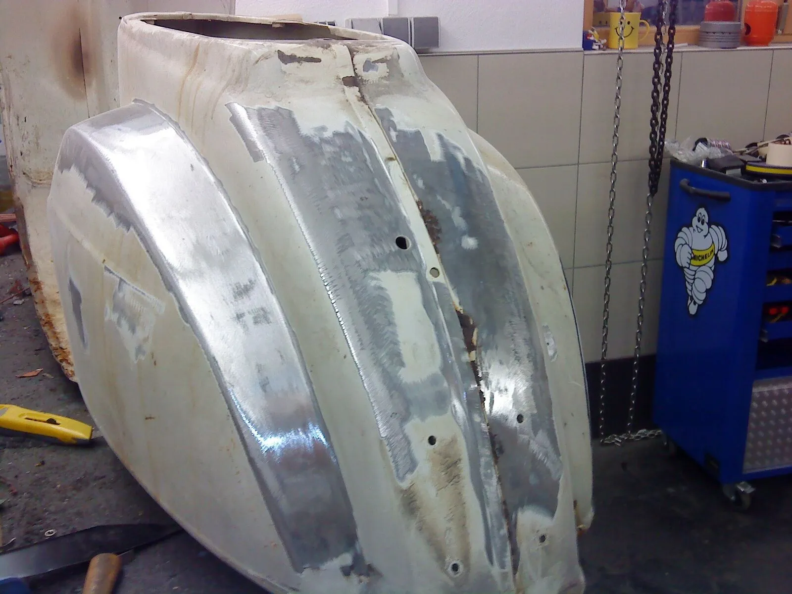

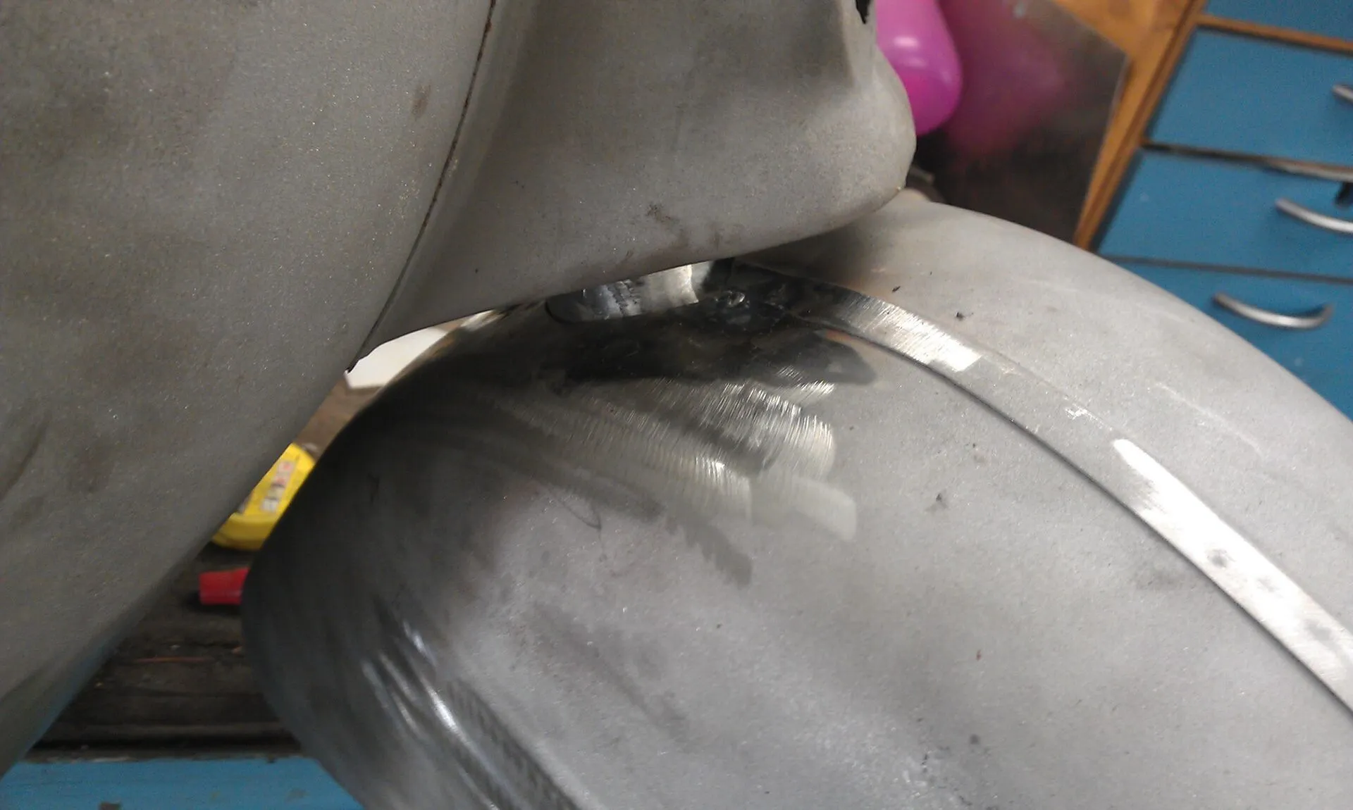

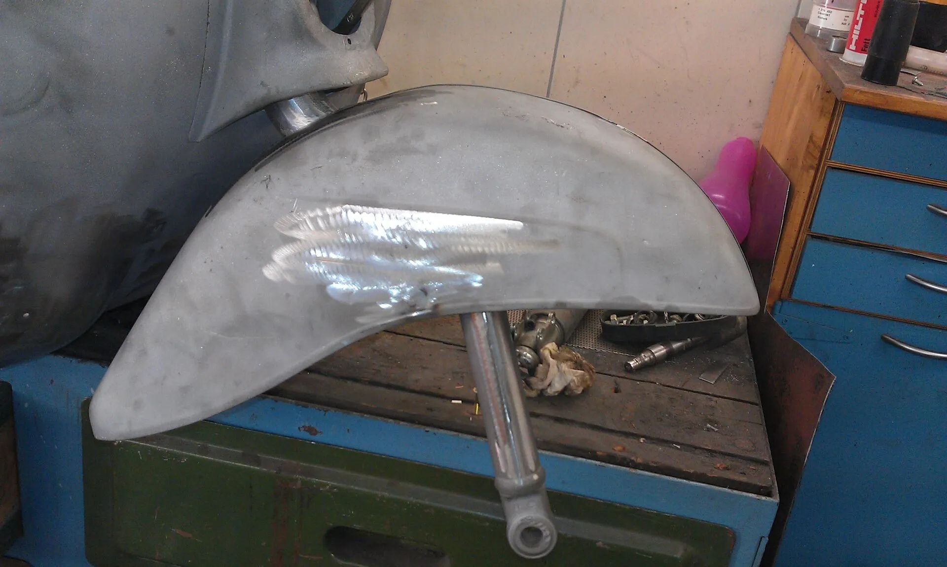

    Hab heute mal wieder ein wenig weitergebastelt
    Trittblech ist nun fertig verschweisst und geflext, gehört nur noch sauber geschlichtet und dann verzinnt hehe-)
    Kotflügel wurde an die Xl1 Gabel angepasst, 5mm höhergelegt. Verschraubung erfolgt nun unsichtbar :D
    Wegen dem tieferlegen der Gabel bin ich noch unschlüssig, Dämpfer wird der der Zip werden der is ja gute 2cm kürzer, mal sehn
