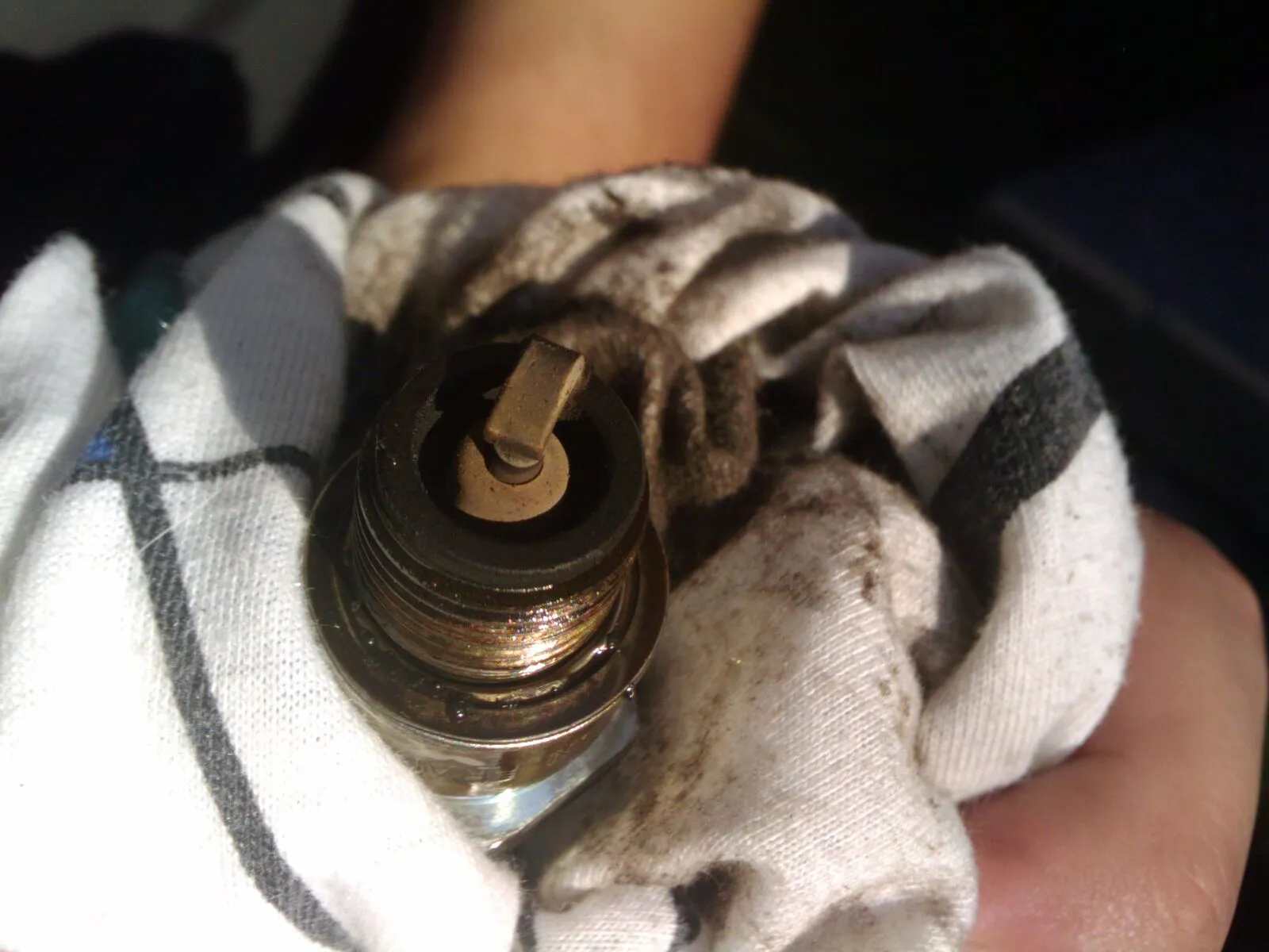

    im Anhang mal mein Kerzenbild nach den ersten 400km. Was sagt Ihr dazu, ist es ok oder leicht zu fett?

    Für 400 Km ist sie tatsächlich zu fett,welches Mötoröl verwendest du.So dürfte sie nach 4000 KM aussehen.HD ne Nr. kleiner.

    i verwende das standard 2-Takt Öl von SIP. Bin nämlich auch der Meinung das sie noch um einen Tik zu fett läuft da der Motor hin und wieder beim schnellen rausbeschleunigen hustet. Wollte nur noch mal andere Meinungen einholen ....
