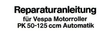

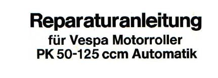

    Hallo !!!!!! hier mal die Überschrift der Rep-Anleitung, fällt Dir was auf? Jau bei dem Angebot steht "nach Abmessung vergleichen "
    =16,3 x 621
    15x 621
    drei weitere Angebote ohne GRößenangabe

    Habe ich gelesen aber das Model was er angibt ist das selbe . Werde den Anbieter und Vespahändler mal kontackten . Meine Indent.Nr. VA51T3001231 E:Typ VA51M E:2KWbei 5600U/min-1 Bj 85
    Falls einer von euch das selbe Fahrzeug hat Bitte Melden
    und danke an Kasonova der sich sehr bemüht um mir weiter zu Helfen :-2
