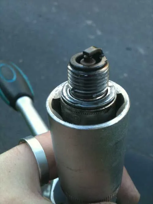

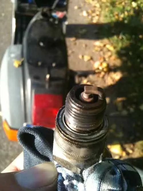

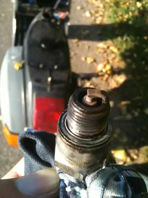

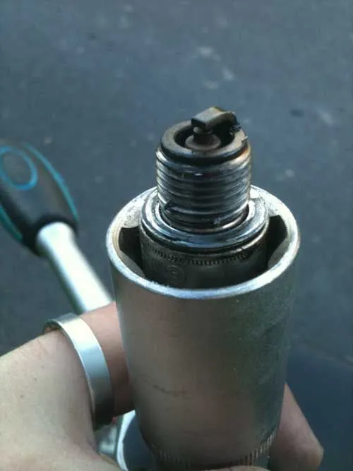

    Bin gestern mal 20km mit dem Kistchen gefahren und der Roller fühlt sich so weit ganz ok an. Ich kann bei der Gasannahme keine großen Verschlucker merken. (also doch nicht zu fett? *grübel*)
    Zum Schluss hab ich mir noch mal das Kerzenbild vorgenommen. Ich hab leider noch nie eine rehbraune Kerze gesehen, aber ich finde meine sieht ziemlich ok so aus. Sie ist auf jeden Fall nicht weiß und sicher nicht ölig.
    Gut, dass wir über das Ding mit dem "Gasschieberausschnitt" gesprochen haben. Das hatte ich nicht richtig verstanden in den Katalogen. Jetzt weiß ich, dass der "Ausschnitt", nicht etwa die Öffnung ist, die man mit abgenommenem Luftfilter sehen kann, sondern eine Fräsung unten am Schieber. Und damit ist auch mein Verständnis von "größerem Ausschnitt" und magererem Gemisch hinfällig. :whistling: Dankeschön.

  • Hallo maffibaer,
    ich wäre mit dem Kerzenbild zufrieden. Also ist die Fahrsituation, aus der diese Bilder stammen auch OK ;)
