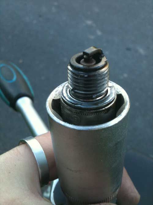

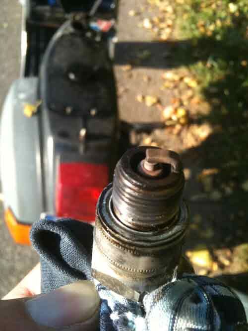

    Zum Schluss hab ich mir noch mal das Kerzenbild vorgenommen. Ich hab leider noch nie eine rehbraune Kerze gesehen, aber ich finde meine sieht ziemlich ok so aus. Sie ist auf jeden Fall nicht weiß und sicher nicht ölig.

    ich wäre mit dem Kerzenbild zufrieden. Also ist die Fahrsituation, aus der diese Bilder stammen auch OK ;)
