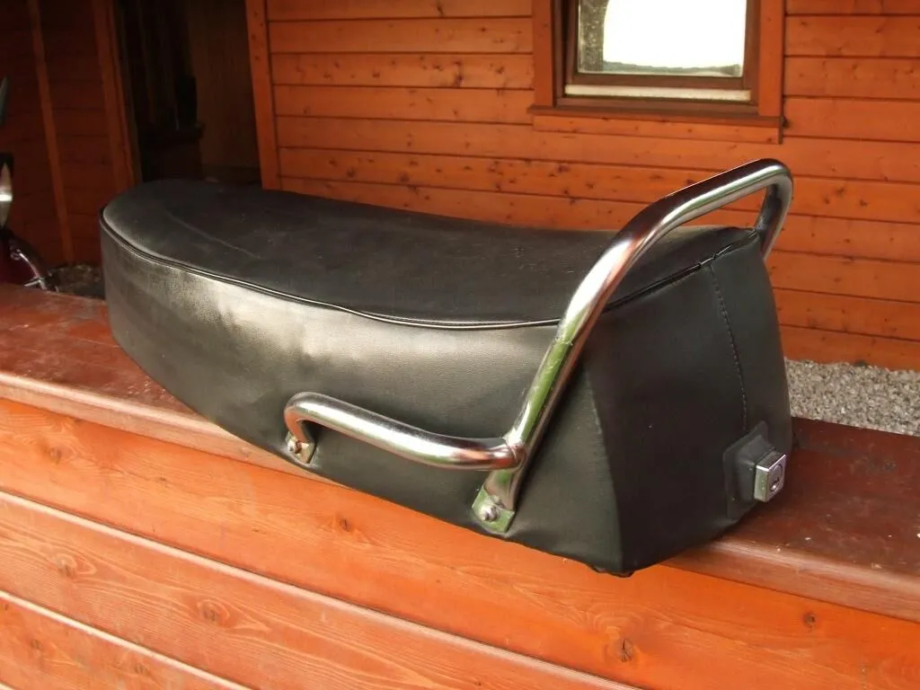

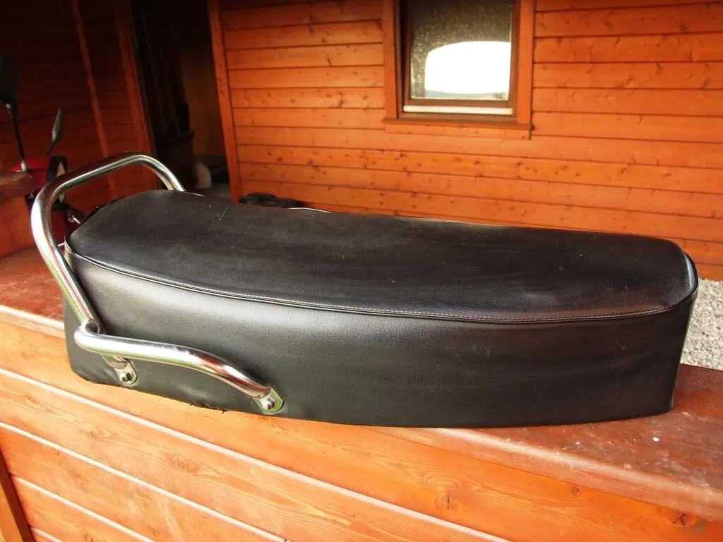

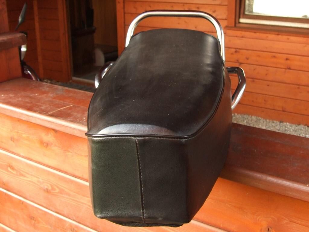

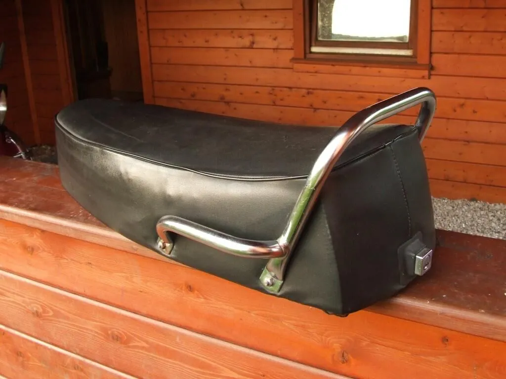

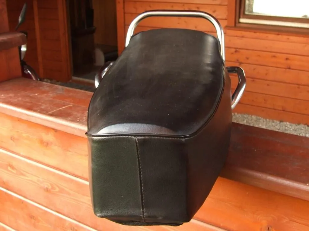

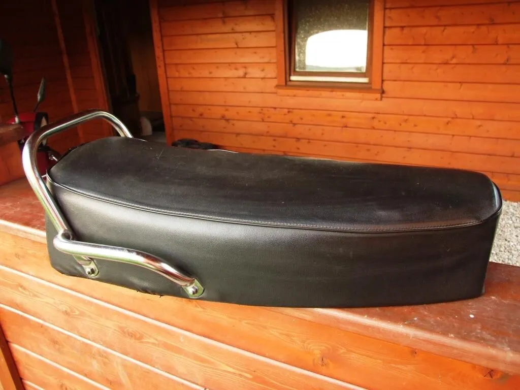

    • July 18, 2010 at 21:26
    Moin
    So hier mal ein paar Bilder.
    Also ich gebe ja zu "Neu" ist doch besser. Aber dieser Sitzbanküberzug ist jetzt auch schon 5 oder 6 Jahre drauf. Also man kann damit leben.
    Ach ja, die hintern Macken stammen von unseren "Plüschtigern", die es sich nur zu gerne auf der Vespa bequem machen. Leider verspüren sie nach einem Nickerchen und einer ausgedehnten "Reck/ Gähnphase, dass sie ihre Krallen schärfen müssen. Tja, so sind halt.... :wacko:
    Grüße Holger

    • July 19, 2010 at 08:41
    das sieht doch gar nicht übel aus und das nach der langen Zeit, besser als nen Schnitt mit Tape abgeklebt...
    Wie hast du denn den Bezug unten fixiert ? Das Schloss musste dazu auch raus oder ?

    • July 20, 2010 at 10:03
    Moin
    Das Schloß musste raus, sind aber nur drei Schrauben. Von unten wir der Bezug mit einem Gummizug gehalten. Dann wird er noch zusätzlich doch den Haltebügel fixiert.
    Am Anfang musste ich hier und da den Bezug, mal wieder in Form ziehen, aber irgendwann saß er dann.
    Ich stimme dir zu, besser als Tape oder ein Schnitt.
    Grüße Holger
