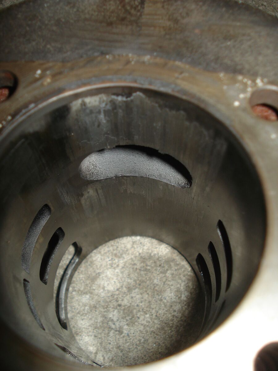

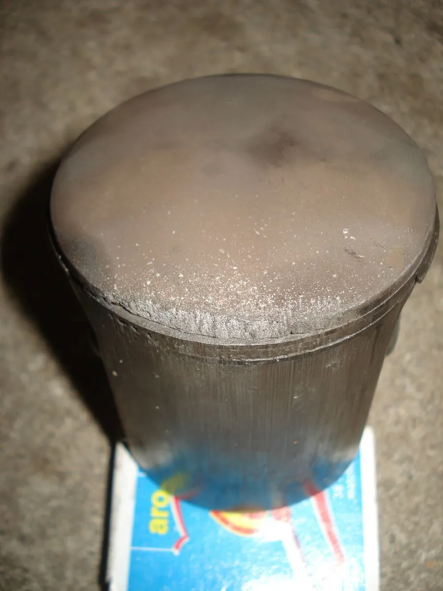

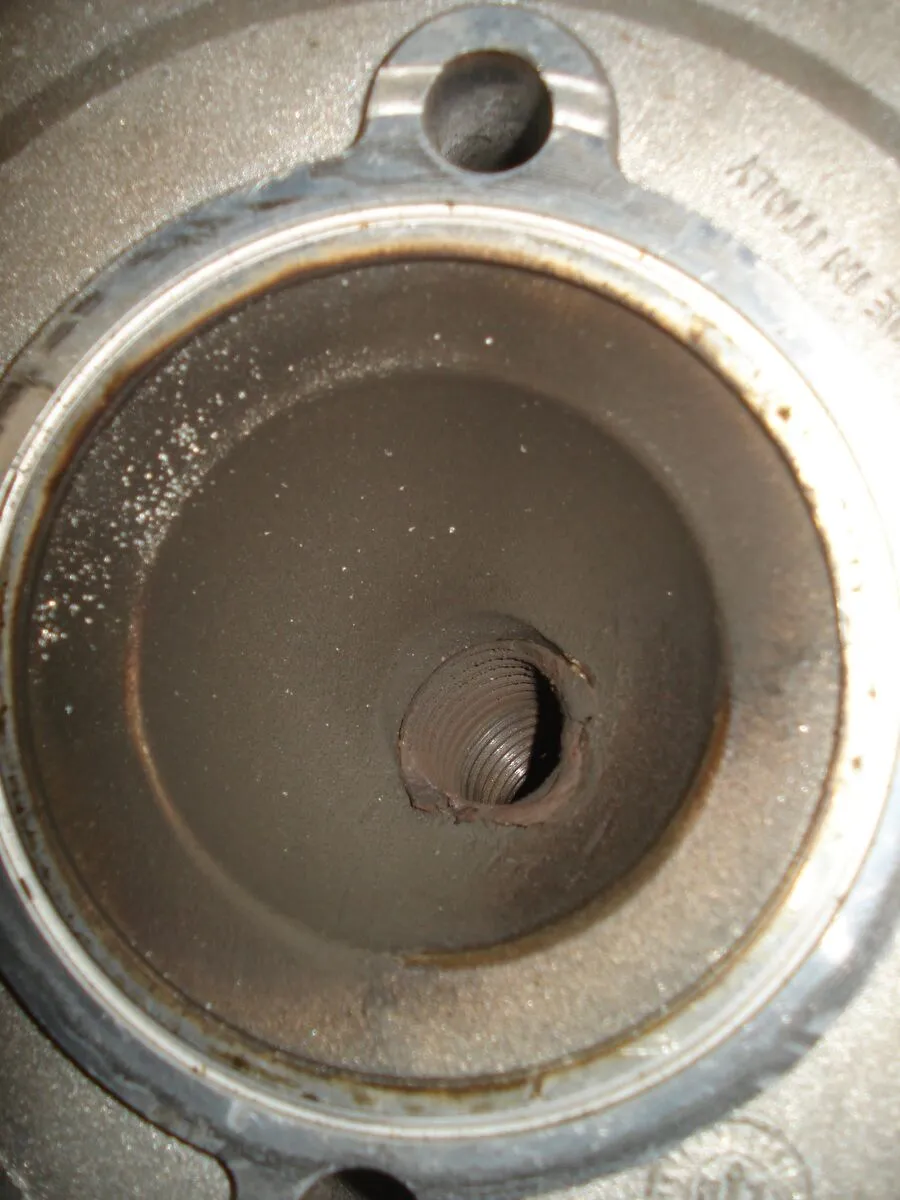

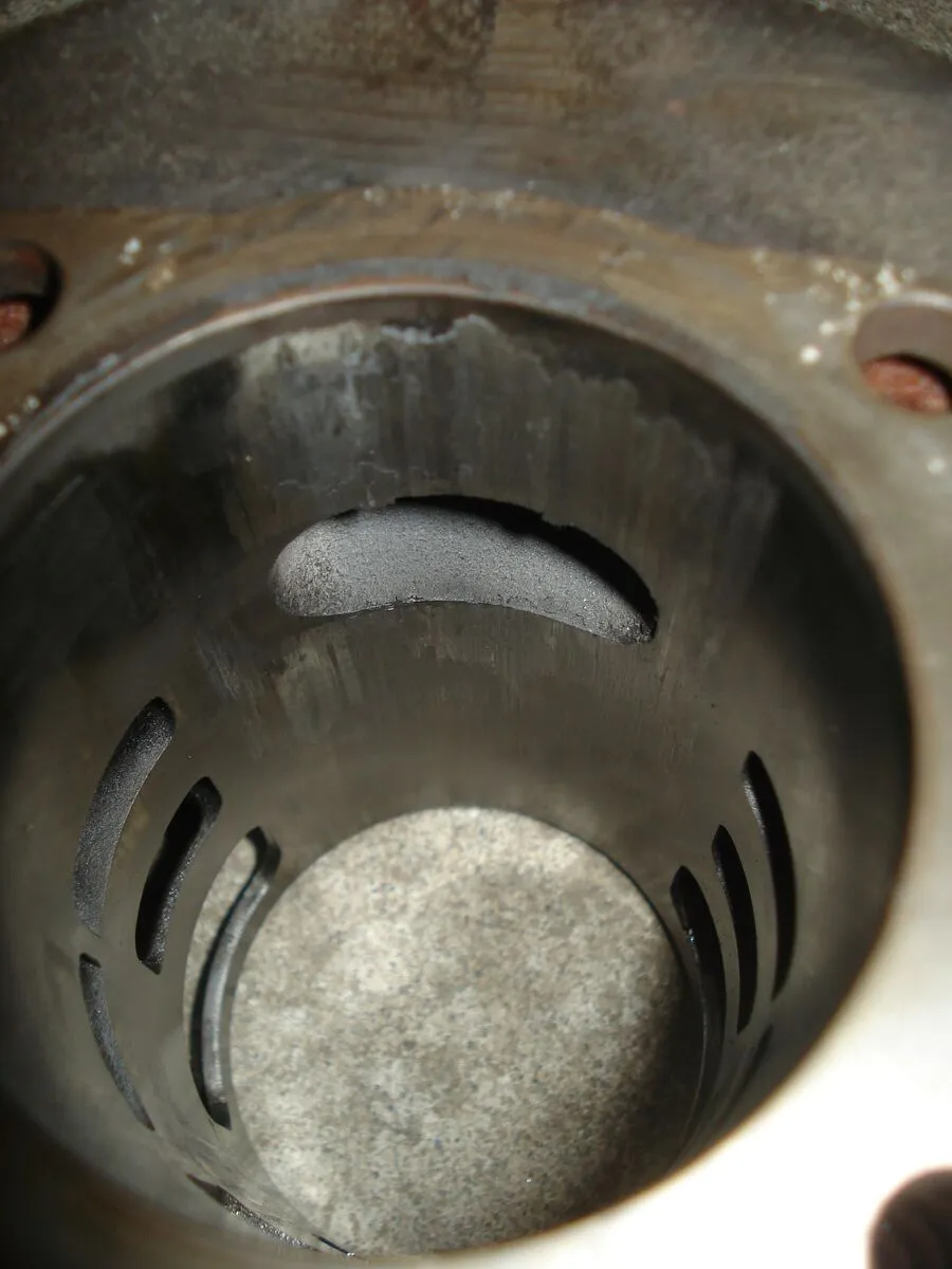

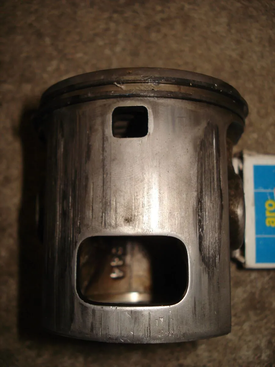

    Hab dann den Zylinder abgenommen und folgendes zu Gesicht bekommen:
    (Ja, ich weiss, alles hinüber :D )

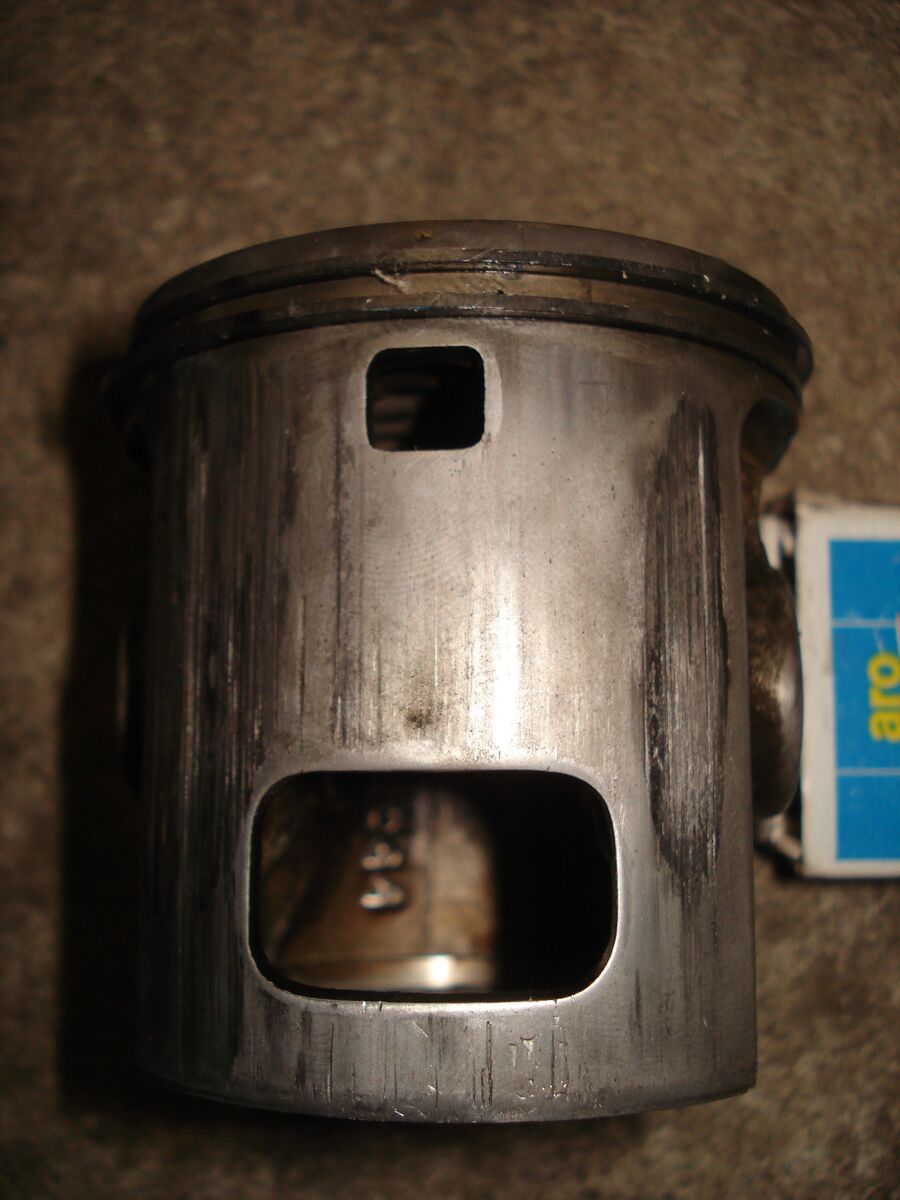

    Malossi Kolben:

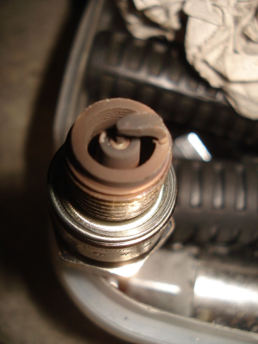

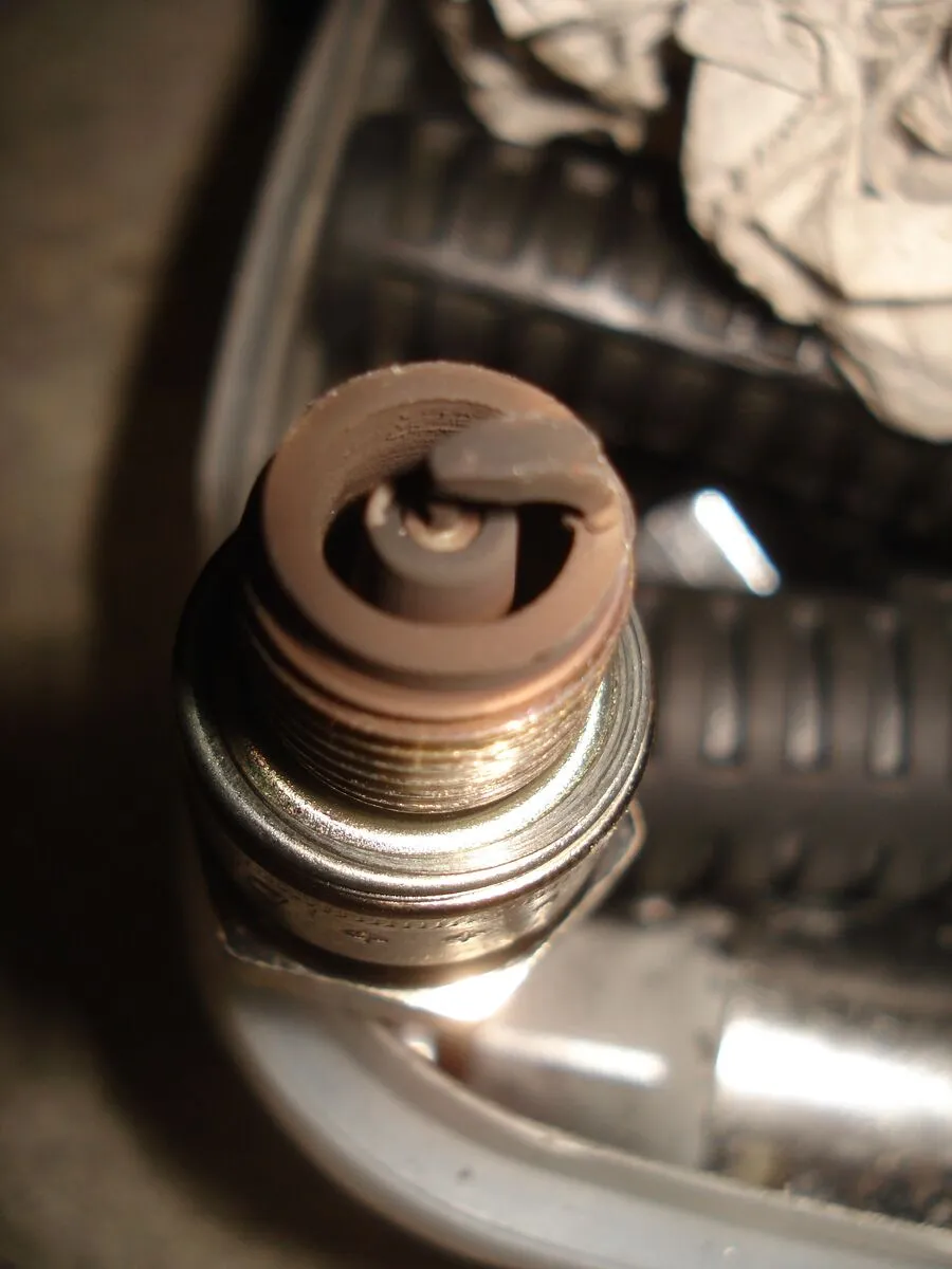

    Kerze:
    Ok, der Kolben und der Zylinder waren nicht mehr die neuesten (gebraucht gekauft), auch ich hatte vor zwei Wochen schon einen Klemmer da ich den Zündzeitpunkt falsch eingestellt hatte (Kolben hab ich leicht abgeschliffen danach). Ich habe jedoch die Befürchtung, dass wenn ich mir jetzt einen neuen 139er Malossi kaufe, dass dies wieder passiert. Ich dachte eigentlich mein Setup wäre in Ordnung, auch die Mischung 1:50 mit SIP Öl und Super Benzin dürften doch auch nicht das Problem gewesen sein. Kerzenbild ist schön rehbraun.

    Kerze schaut mir aber etwas zu mager aus das mit Rehbraun ist nicht mehr bei den heutigen Ölen.Mach doch mal ein Bild vom Zylinderkopf.Denke da eher an Falschluft .Den Sip Road kenn ich jetzt nicht,denke der ist jetzt auch nicht so die Drehzahlsau. ZZP hab ich beim 139 von 16°-20° schon alles gesehen.

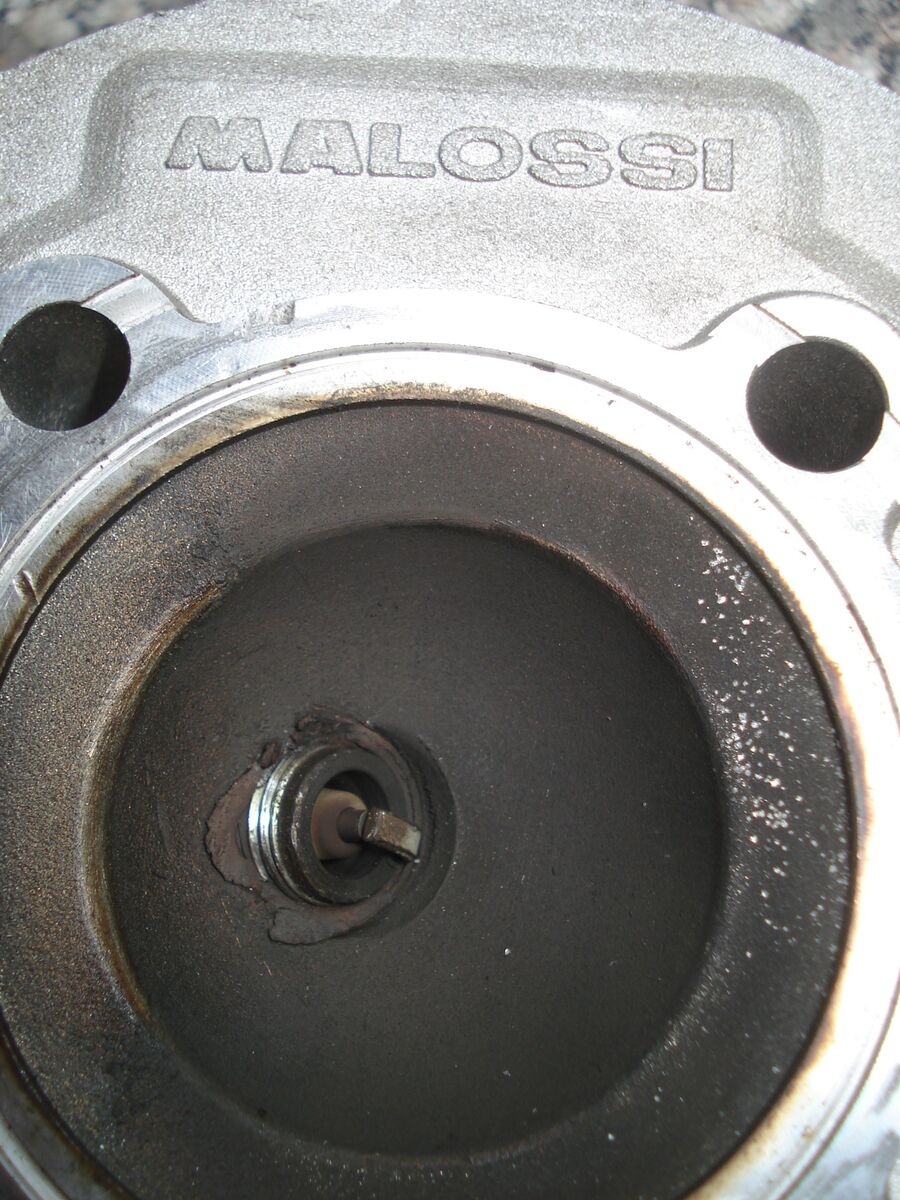

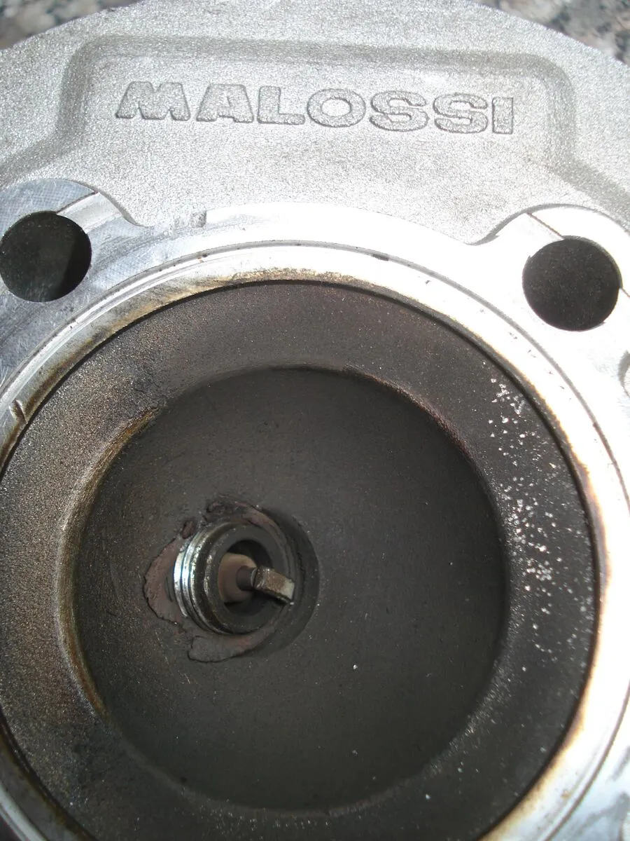

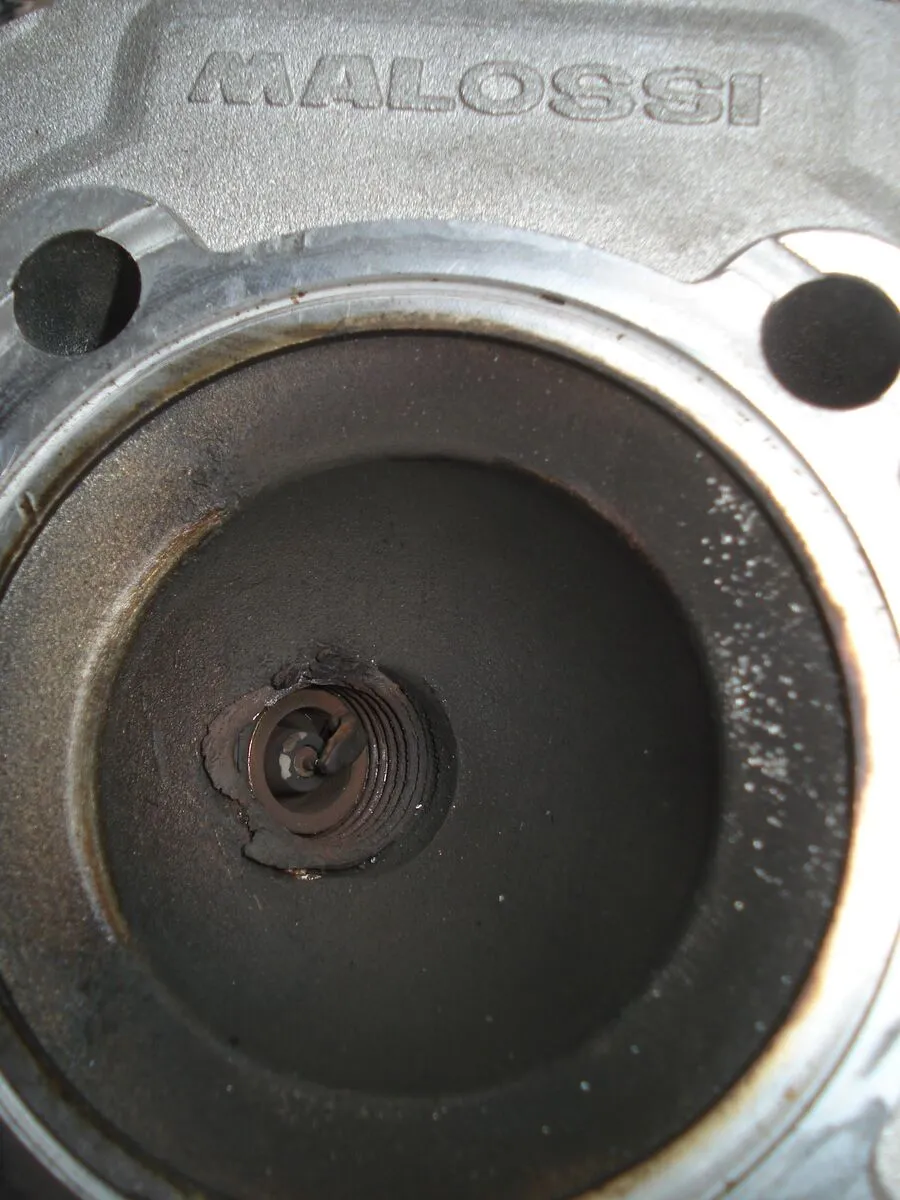

    wie gewünscht der Zylinderkopf (sieht aber eigentlich auch ok aus, bis auf die Reste des geschmolzenen Kolbens :rolleyes: :(
    Falschluft kann ich so gut wie ausschliessen, hab die Simmeringe erst gewechselt.
    Zu mager? Was würdest du empfehlen?
  • Wie gesagt ist der Kram mit rehbrauner Zündkerze als Ideal mit den heutigen synthetischen Ölen nicht mehr wirklich aussagekräftig. Das Zündkerzengewinde im Kopf sieht aus, als wäre da schon mal ein Gewindeeinsatz zur Reparatur reingekommen, ich schätze, dass damit die Zündkerze zu weit in den Brennraum stand und dadurch für ein Hitzenest im Kopf gesorgt hat, das den Kolben gekillt hat. Man sieht deutlich, dass er auf der Auslassseite obenrum abgebrannt ist, was auf zu große Hitzeentwicklung hindeutet. Von der Position her passt das zur Richtung der zu weit in den Brennraum hineinragenden Kerze.
  • Jep, pkracer, hatte beim Kauf nicht gefragt (oder wurde mir damals nicht gesagt), dass dort im Gegensatz zum 135er DR eine Kurzgewindekerze rein muss. Die falsche Kerze hat mir dann das Gewinde kaputt gemacht, und so musste ich zu einer mir nicht sehr kompetent scheinenden Werkstatt, um ein neues Gewinde reinmachen zu lassen.
    Wenn ich mir jedoch auf SIP ()
    den unverbastelten Kopf ansehe und den reparierten, fällt mir kaum ein Unterschied auf.....oder geht´s da um Millimeter?
    Ansonsten gute Begründung und würde mich hoffen lassen, dass ich mir nur noch nen neuen Zylinder kaufen müsste....
  • Beim nächsten Zylinder bitte auch die Kanten verrunden,schaut doch so aus als wen der Kolben mit dem Auslaß geliebtäugelt hat.Wenn die Kerze zu weit drinnenwäre, würd ich ein Loch im Kolben favorisieren.Aber mit den Hitzenestern hat der Racer absolut Recht,den Kopf solltest du noch schick machen.Überstehendes Material entfernen.

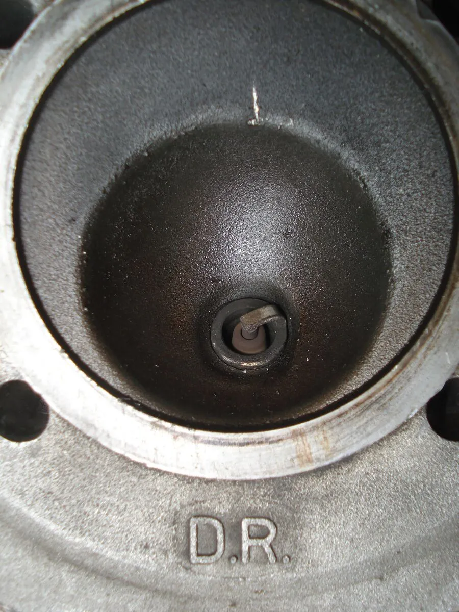

    kann das jetzt mit dem Hitzenest vollkommen bestätigen.
    Hab mal Bilder gemacht von einem 135 DR mit Langgewindekerze, so wie es sein sollte:
    Nun der 139 Malle mit Kurzgewindekerze (steht zu kurz im Brennraum):
    Und der 139er mit Langgewindekerze (steht zu sehr im Brennraum):
    Wie ich jetzt im GSF gelesen hab, wird die Methode mit zwei zusätzlichen U-Scheiben alter Kerzen als Lösung favorisiert, damit dieses Problem ausgeglichen wird.
