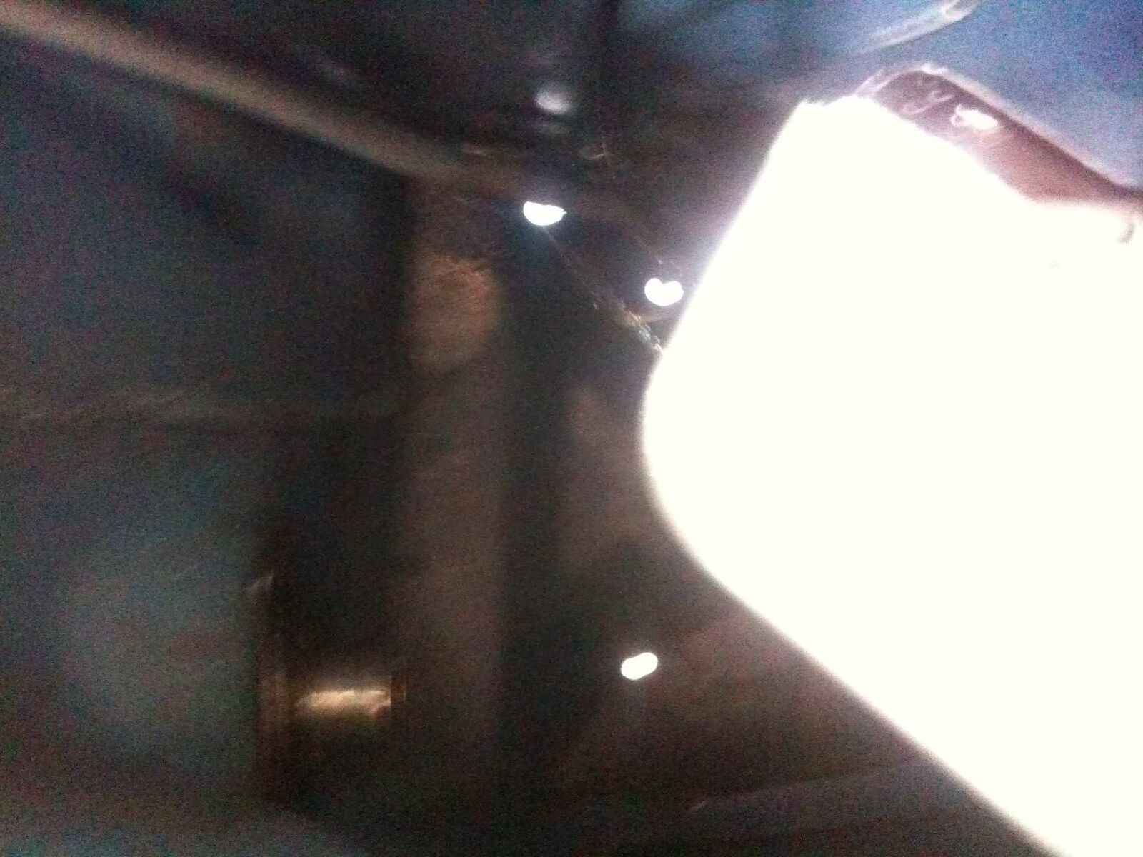

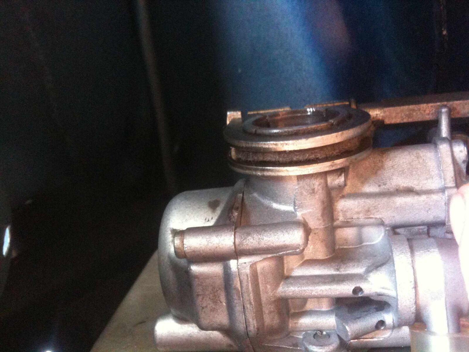

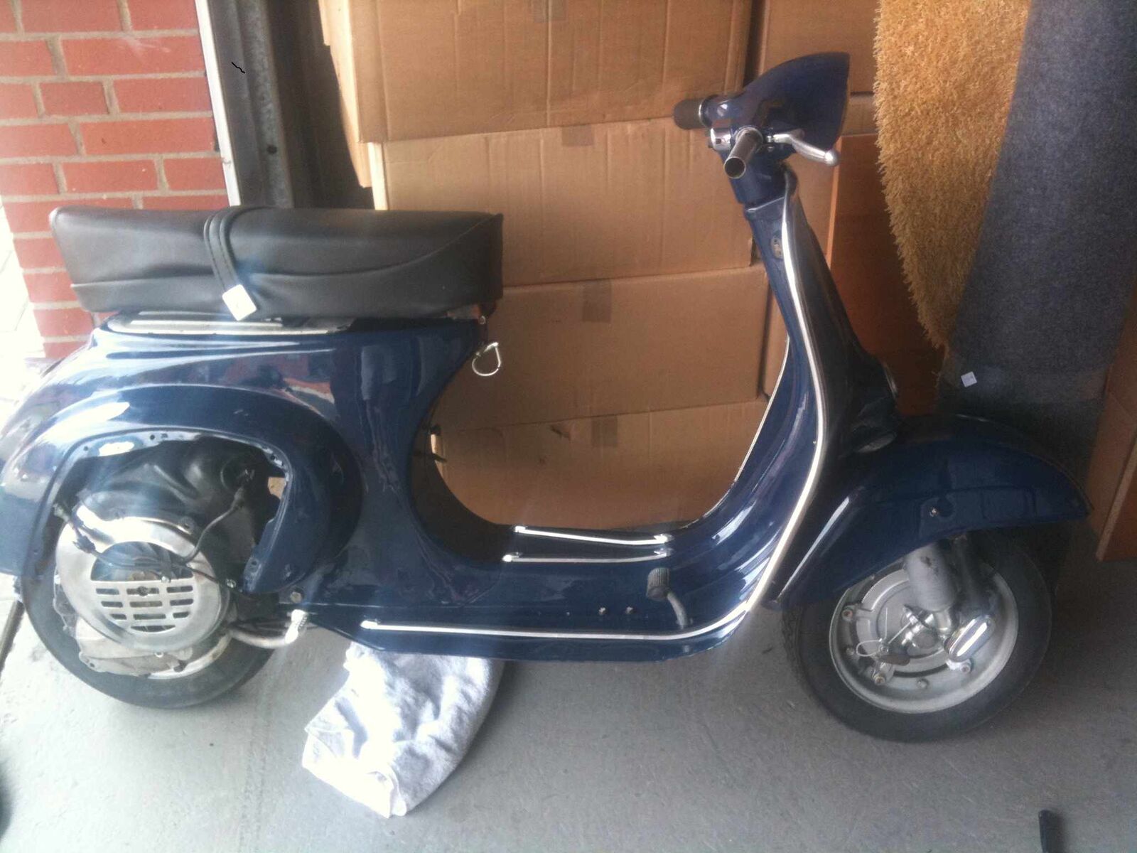

    Der Vergaser ( foto 1, (der filzring über der Schelle war nur n test...) ) hat eine seltsame Nut an der Schelle. Die Schele wird hier auch zugezogen und ist dicht.
    Die Ansaugstutzenhülse passt da nicht drüber. Habe drauf verzichtet. ( f 4 )

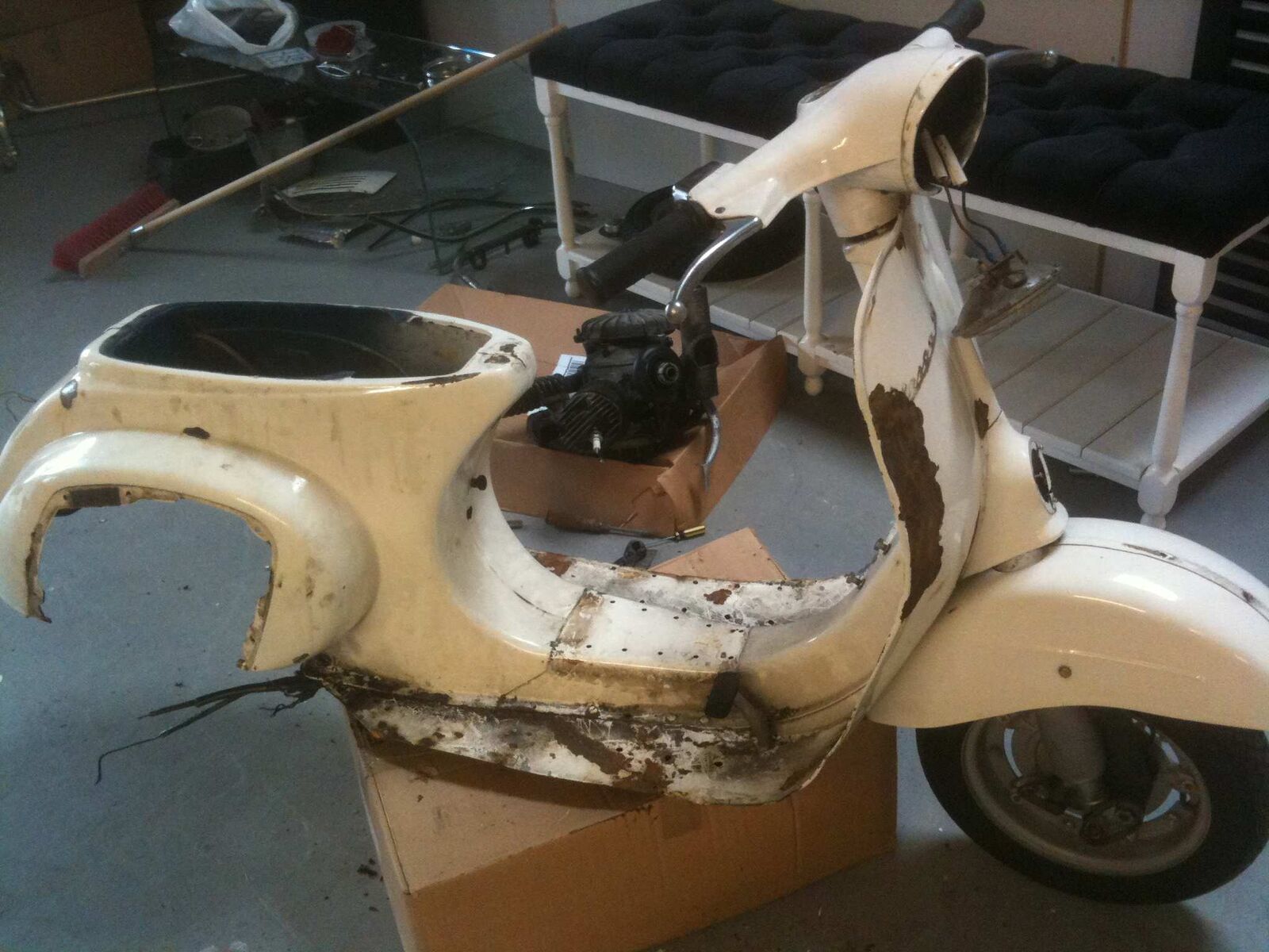

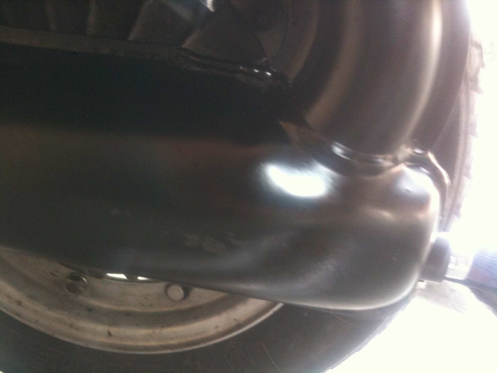

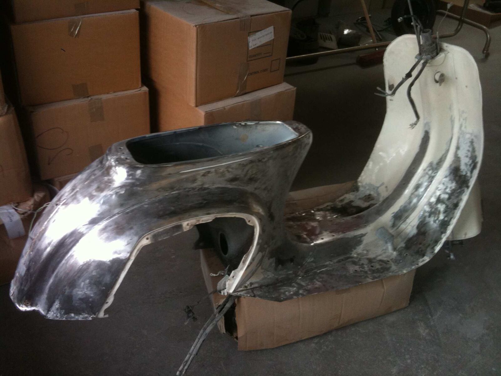

    Die letzten 3 Fotos sind Dokus der Restaurierung...

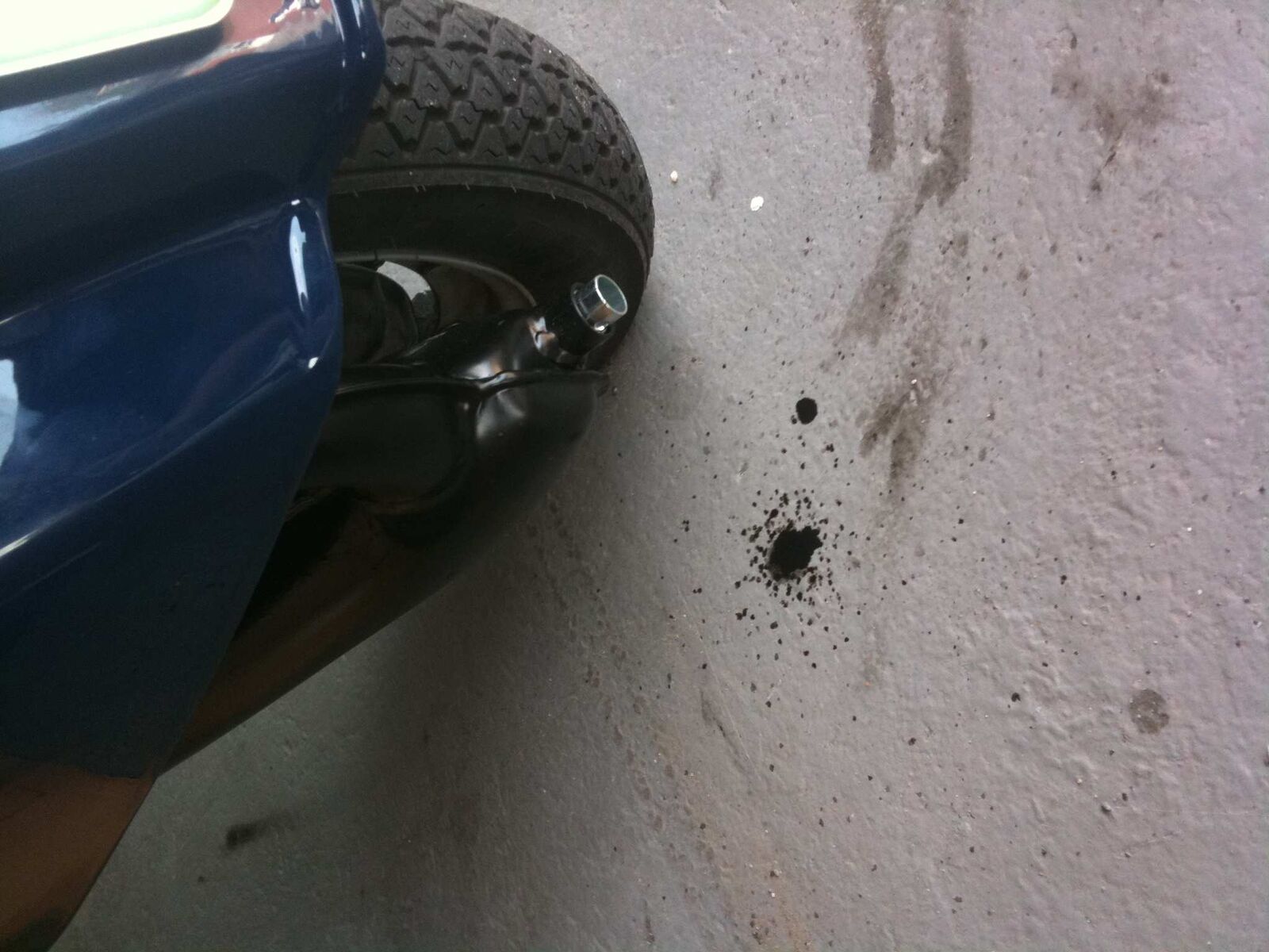

    Am Auspuff sifft n bischen Feuchtes - dunkle, aber flüssig. Als ob der Motor nicht verbrennt. Demnach müsste Benzin durchgehen, oder?
    (Foto 4 ).
    Zündkerze krige ich nicht ab, versuche es nochmal, meld mich gleich. ne Zweite Kerze habe ich da...

    • July 17, 2010 at 15:15
    ne, nicht immer, jetzt geht nix mehr.
    die SUFU hilft in diesem Fall nicht wirklich. habe entlüftung gecheckt = ok, Benzinschlauch = ok, Tank= okay.
    wenn die hinten sifft ( sihe Foto siff ), wird doch benzin transportiert, oder?
    Irgendwie bin ich am Ende meiner Geduld.... und in die Werkstatt will ich nicht weil die sehr teuer ist...
