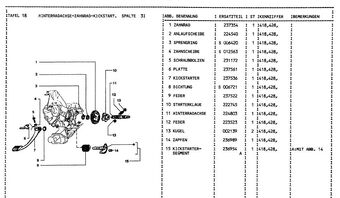

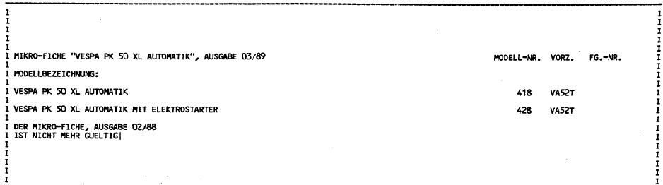

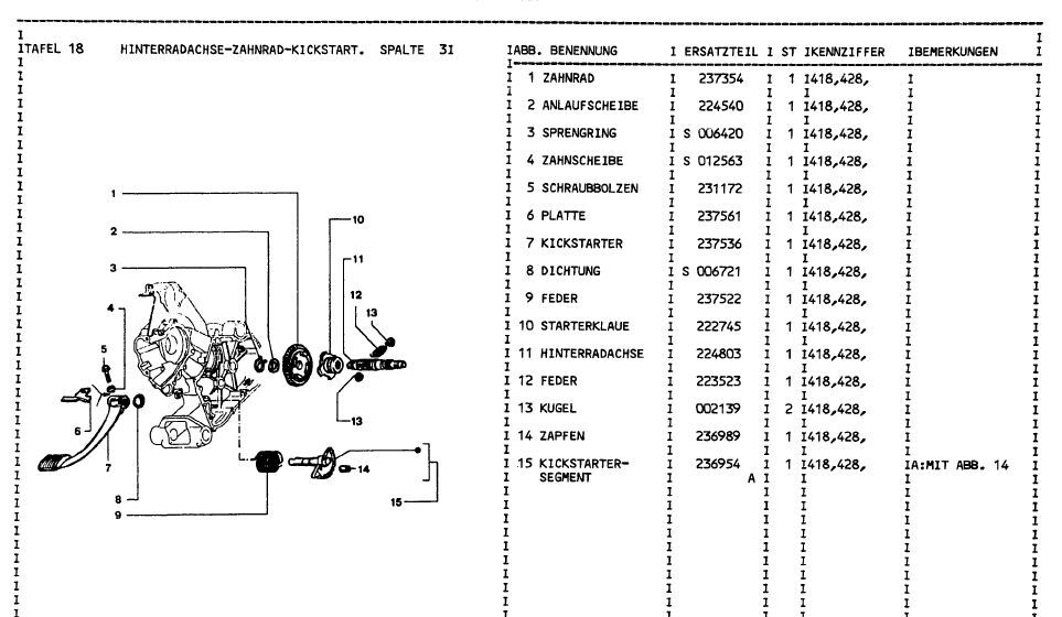

    Wer behauptet denn immer wieder, bei Automatik Kicker ODER Anlasser? hier mal zwei Bilder aus der Ersatzteilliste.
    Automatik mit Kicker Modell 418 FIN: VA52T
    Automatik mit Anlasser Modell 428 FIN: VA52T
    Auf dem zweiten Bild die Position 7 Kickstarter, wird in BEIDEN Modellen 418 und 428 verwendet, wie man in der Spalte Kennziffer ersehen kann.

    • July 20, 2010 at 13:31
    Niemand wird das ernsthaft behaupten. Aber es wird hier über eine 93er Automatik gesprochen. Also müsst der Motor in der Karosserie einer XL2 verbaut sein und die XL2 gab es meines Wissens nie mit Kicker - zumindest Original. Dass es zwei Motoren in der XL gab ist unbestritten.
