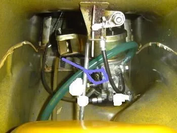

für was ist eigentlich die düse die hellblau umrandet ist? ist ca. 15. umdrehungen draußen
Bild ist eher klein aber dürfte die Leerlaufdüse sein.
