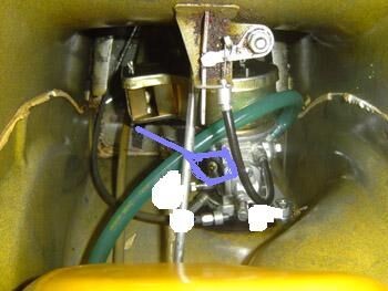

    • July 21, 2010 at 15:13
    für was ist eigentlich die düse die hellblau umrandet ist? ist ca. 15. umdrehungen draußen

    • July 21, 2010 at 15:27
    Bild ist eher klein aber dürfte die Leerlaufdüse sein.
