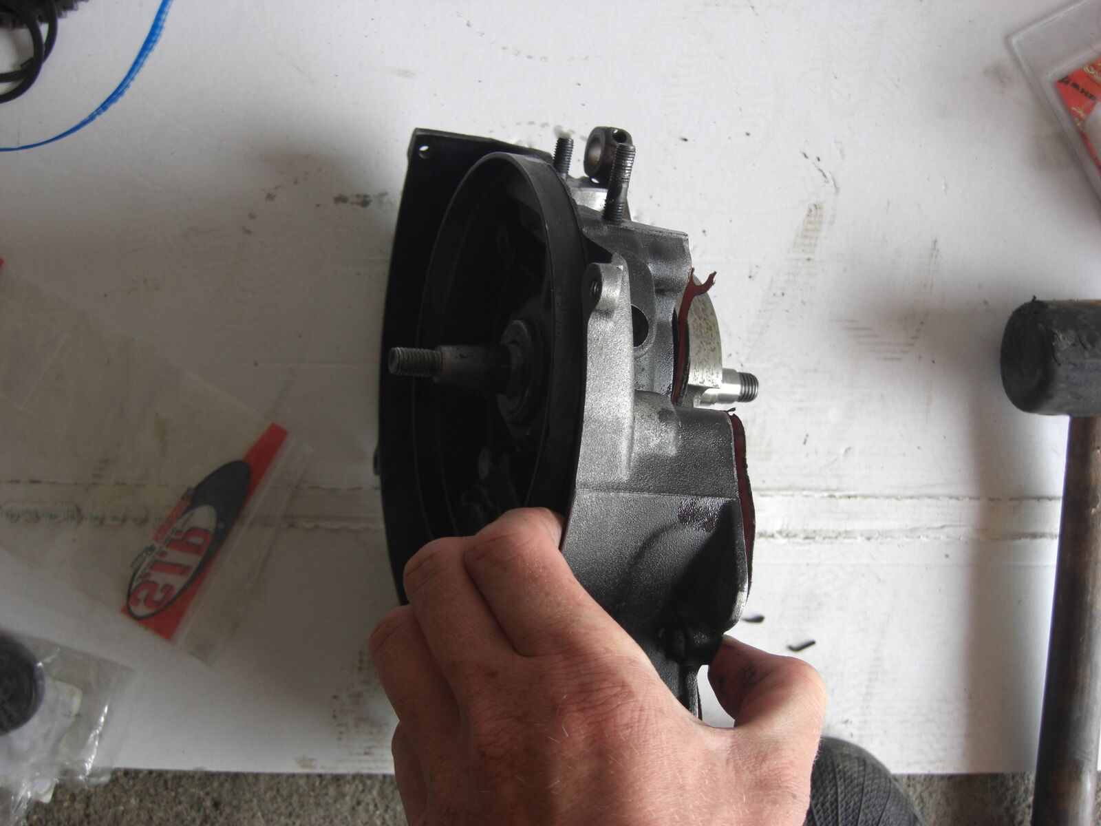

Wie zerlege ich diesen Motor? Fast hab ich Ihn in allen Teilen.
  • hey Jungs hab 2 kurze Fragen zum Spalten!
    1. Wie bekomm ich den Kurbelwellenteil aus der sima Hälfte? siehe Foto
    2. Wie bekomme ich die Antriebswelle aus der anderen Hälfte? (es hängt an den Schaltsteineen die in der Führung sind! ich kann schalten dann tut sich was aber die Schaltsteine sin immer in ihrer Führung! weiss nicht was alle mit ausfädeln verstehen! siehe foto
  • alos die kurbelwelle haust am besten mim plastikhammer raus. vorher schön erhitzen. dann plumpst die raus...
    die hauptwelle ziehst du raus, die schaltsteine musst du ausfädeln. die welle ein wneig schräg nehmen, und dann ein bissl frickeln

  • kurbelwelle hab ich draussen, dank der hitze!
    aber das mit dm ausfädeln peil ich nicht!

  • Nein, musst du nicht. Wie phil schon geschrieben hat - halt die Welle ein bißchen schräg und friemel die Schaltsteine (am besten vorsichtig mit nem Schraubendreher) aus der Führung. Ist natürlich hilfreich, wenn die Klaue dabei soweit oben ist wie möglich. Dauert halt ein bißchen, ist halt Friemelarbeit.

    Nein die schalsteine musst du nicht ausbauen.
    du musst sie lediglich ausfädeln.
    nimm die hauptwelle ein wenig schräg, hängt ja hinten am lager eh nur noch lose drinnen, und fädel die steine aus.

  • die welle sitzt bei mir nicht schräg die lässt sich im kugellager drehen aber mehr isst da nicht

  • lager hinten an der antriebswelle erhitzen.
    dann vorsichtig die hauptwelle austreiben.
    du musst sie schon aus dem lager schlagen, anosnten wirst du die welle wohl kaum rausbekommen :-4

    Soweit ich weiß, sitzt da ein Simmerring. Also muss sie raus. Ist aber echt nicht so schwer - kriegst du die Welle kein Stück nach vorn gesetzt um sie schräg zu halten?

    wenn du nur die überstzung ändern willst kannst die hauptwelle drinnen lassen...

    schon klar dasd die hauptwelle im lager sitzt, und da muss sie bene raus. genau wie de rwurbelkelle, die hast du doch auch aus dem lage rbekommen , oder?

    Hauptwelle raus:
    Schaltraste auf der welle in die unterste Position bewegen, mit hammer (holz, kunststoff, gummi...) aus dem Lager klopfen.
    wenn die Schaltraste ganz unten sitzt, hast du am meisten Spiel, um das Teil auszufädeln.

  • eben der kupplungskorb und primär bekomm ich auch nicht raus! bekomm morege die neue übersetzung und bekomms nicht raus

  • also entweder verstehe ich was falsch oder ihr :rolleyes:
    1. also die Antriebswelle wo die Gänge drauf waren kann ich nur drehen! mit raushauen ist da nichts weil da noch die Steine (mit der Gabel) in der Führung sind!
    ich kann also die welle nicht raushauen weil sie mit den steinen verankert sind! Das ding sizt im Lager und in den steinen. ich kann das ding in keine richtung hauen wegen den steinen. wie man auch auf dem foto sieht....
    2. der kupplungskorb(primär) oder wie man das nennt ist aus dem lager drausen, nur bekomm ich ihn nicht raus weil das gehäuse im weg ist!.....

    soweit ich das verstanden habe sitzt deine Hauptwelle noch im lager, der Kupplungskorb nicht, dieser geht aber nicht raus weil er an der Hauptwelle ansteht. korrekt?
    die hauptwelle baut man folgendermaßen aus:
    du ziehst die Schaltklaue bis zur mitte heraus. nun kannst du die Hauptwelle obwohl sie noch im schaltgestänge hängt von aussen aus ihrem Lager klopfen. Das kann schwer gehen (heiß machen oder lange klopfen mit großem gummi oder Holzhammer). Irgendwann ist dann die Hauptwelle aus dem Achslager draußen und lässt sich kippen um aus dem Schaltsteinen ausgefädelt zu werden. Kupplungskorb kann man dann einfach rausnehmen.

    edit: kulukorb sind 2 teile, sind aber vernietet und müssen zur demontage nicht getrennt werden ist normalerweise nur die hauptwelle im weg

  • ich vermut nicht das der Kupplungskorb mit dem primär rausgehen würde wenn die welle raus wär. schick morgen mal fotos
    wie zieht mal die schaltklaue herraus?
    Danke Chiva ich habs geblickt. :+2 kann nur noch funktioniern^^
