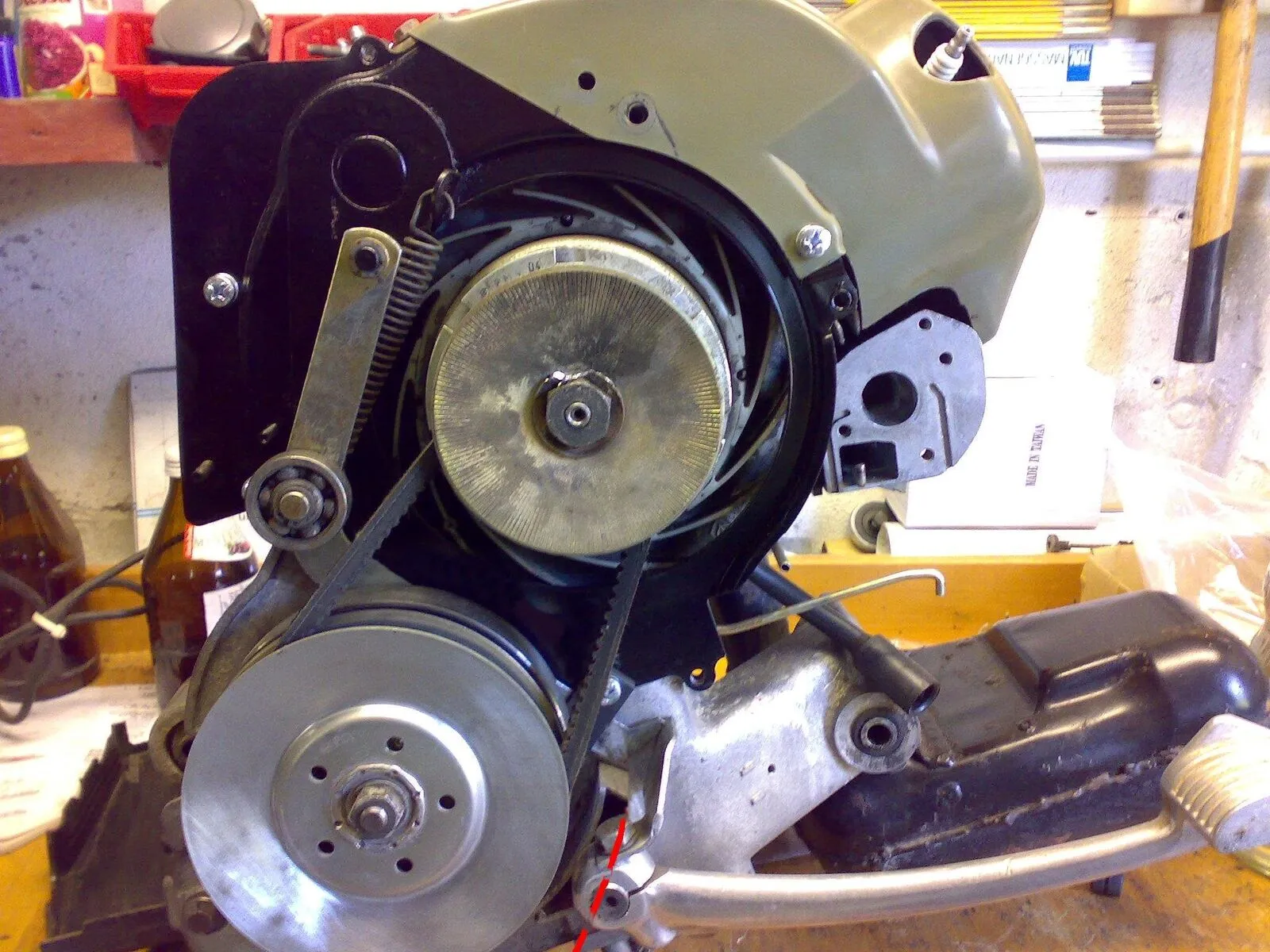

    Vielleicht hilfts
    • August 2, 2010 at 15:06
    Ja mal Butter bei die Fische, Wellendichtring auf der Limaseite, erzeugt kein Qualmen aber alle Fehler von Falschluft. Der Wellendichtring aud der linken Seite dichtet ein Kugellager ab, was mit Fett gefüllt ist (oder war). Qualm kann von dieser Seite schon kommen aber keine Falschluftfehler weil hinter dem Kugellager die Ölpumpe kommt.
    Im übrigen ist das bei den Automaten etwas anders, da wird nicht der komplette Motor gespalten. Man kann entweder das Getriebe, oder das Kurbelgehäuse öffnen.
    Qualmen; dazu fällt mir ein, dass am Vergaser ein Hebel sitzt welcher die Ölpumpe steuert. wenn das Ding raus geruscht ist, bekommt die Vespa imer die Ölmenge für Vollgas, und das qualmt fürchterlich. Auf diesem Bild (abgenommener Vergaser) kann man das gut sehen, der unter Hebel steuert den Gaser, der obere, in den Loch drin, geht zur Ölpumpe. Zu deinen Einstellversuchen, die Automaten haben Feingewinde an den Gaserschrauben.
    NACHTRAG; Du kommst an die Membranen, wenn Du den Motor absenkst, unter Stoßdämpferschraube raus und den Vergaser ab. Dann das Stück auf dem Bild, der Vergaserträger, dahinter vor dem Motor kommt der Membranblock. Aber was willst Du da, da kommt kein Öl raus.
