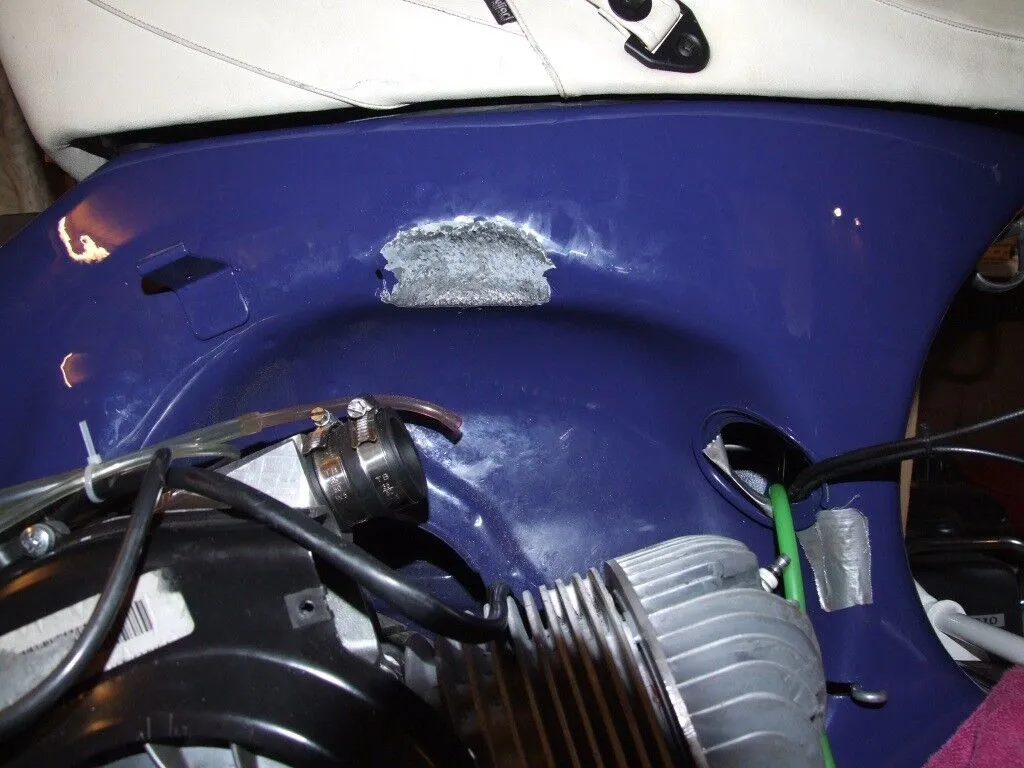

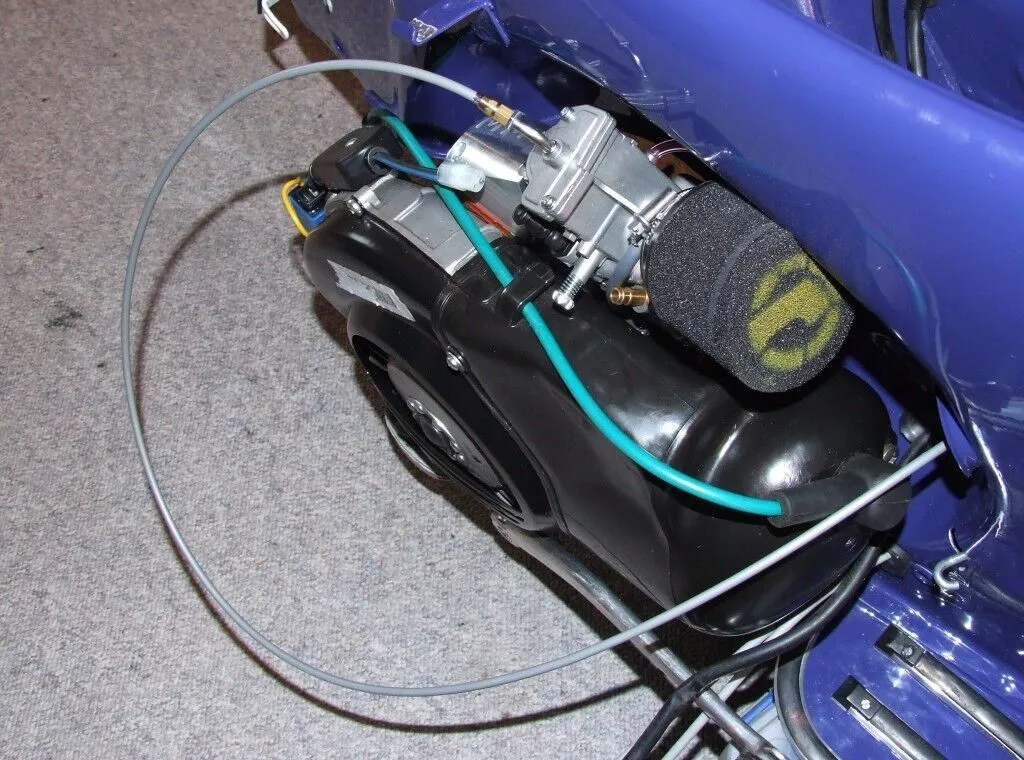

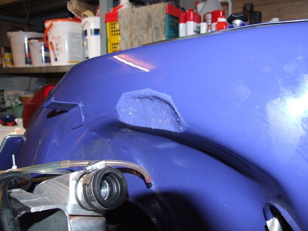

    Wenn der 30ziger so schräg verbaut ist:
    dann mußt du dich nicht wundern. Das was du auf den Fotos siehts, ist ein 30ziger Mikuni
    Tja der leider zu Schräg stand. Mit eiiner Beule im Fahrgestell sieht das ganze so aus:
    Leider ist so eine Beule dengeln nicht ganz einfach, es tut einfach weh...... siehe hier:
    Aber es hat geholfen. Und der Gaser hat seine Arbeit getan. Laut Mikuni verträgt der Vergaser eine maximale Schrägstellung von 15°.
    Tja mal sehen wie es bei dir ist.
    Grüße von der Küste
    Holger

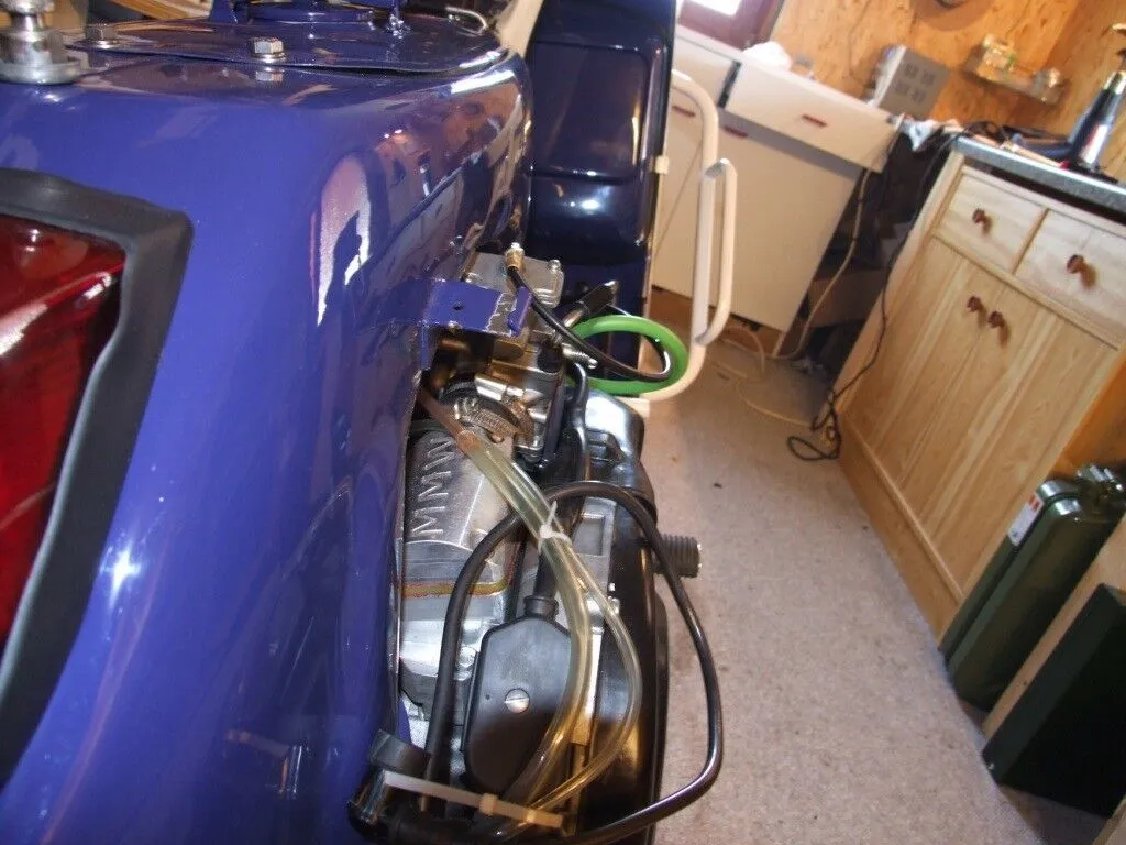

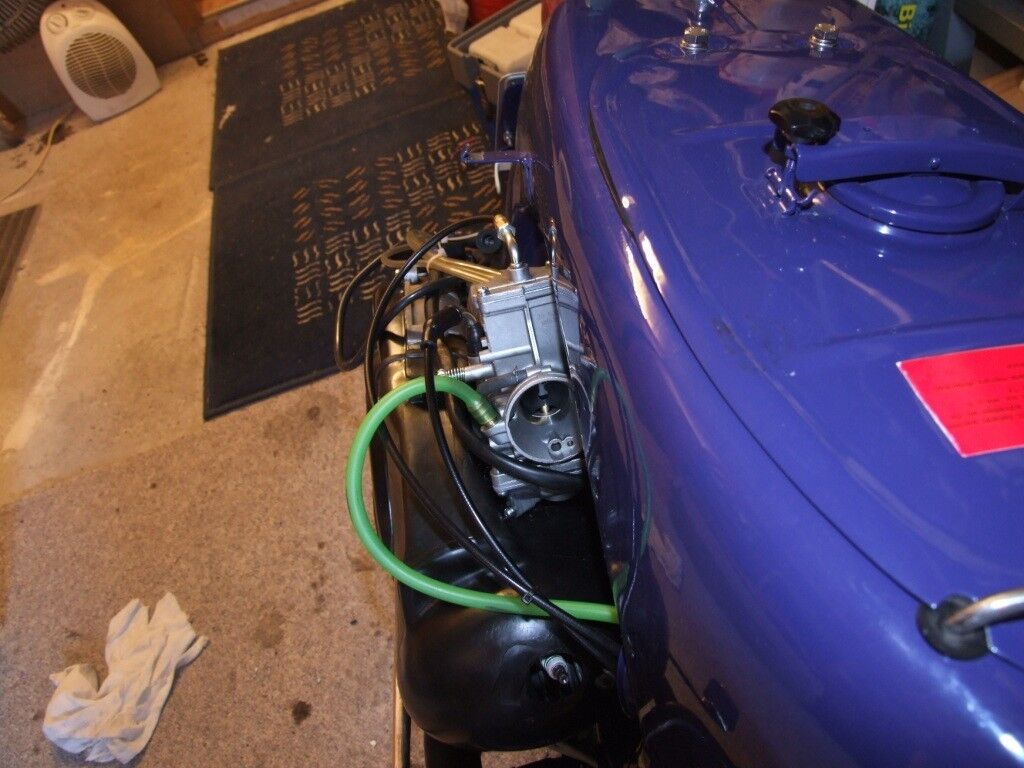

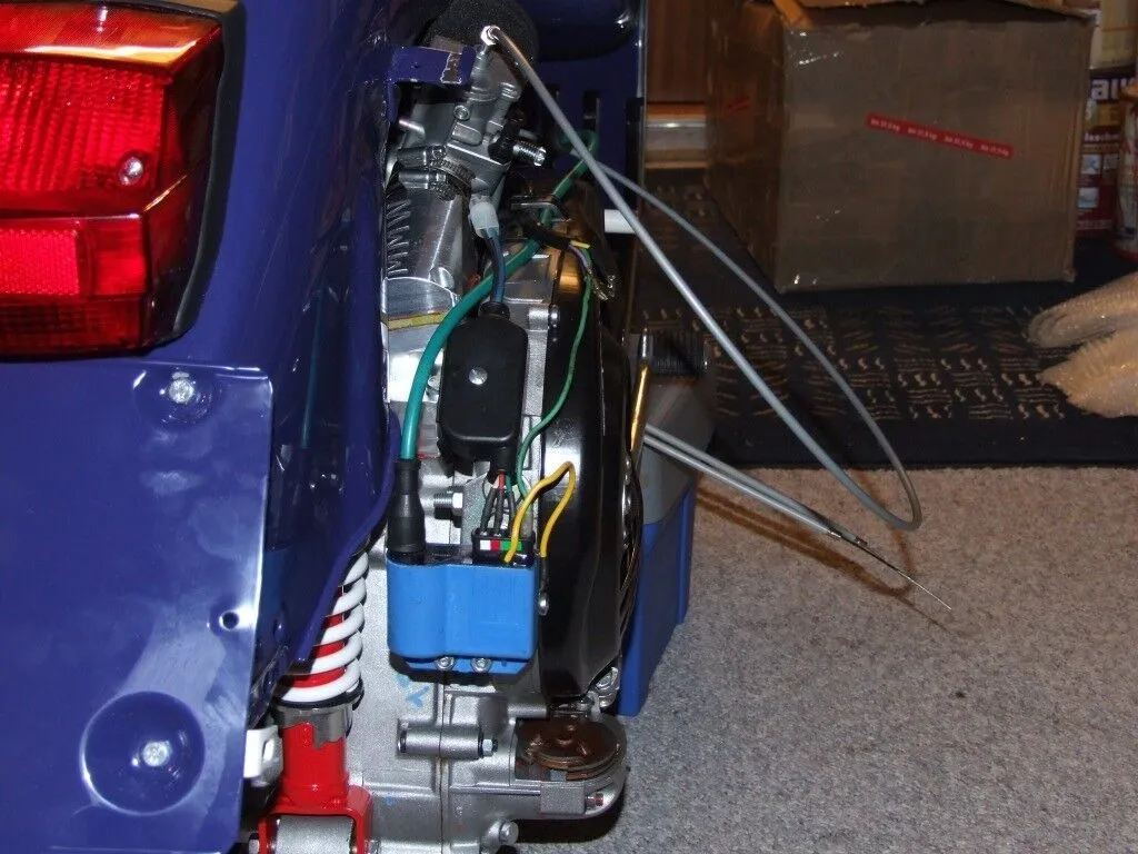

    • August 6, 2010 at 13:56
    also bei mir steht der Vergaser auch ziemlich schräg....ich hab ja das Problem mit dem Absaufen und dass das Gas nicht gleich auf Standgas zurückgeht. Auf was hat die Schräglage des Gasers einen Einfluss? Beim Fahren hab ich ja keine Probleme, nur wenn ich ihn Abstelle säuft er anschließend ab. Wenn ich jetzt einen Seitenständer verwende, würde der Gaser ja im Stand gerade stehen oder sehe ich das falsch??
      • 176.24 kB
      • 1,800 × 1,200
      • 516
      • 155.34 kB
      • 1,800 × 1,200
      • 417
    Das Ei will klüger sein als die Henne. Just my 2 Cents

    • August 6, 2010 at 21:29
    Moin
    Während der Fahrt keine Probleme. Oha das hätte ich jetzt anders erwartet. Aber nun gut.
    Wenn dir die Suppe noch nach dem Abstellen in den Zylinder läuft, dann macht dein Schwimmernadelventil nicht richtig zu. Das kann folgende Gründe haben.
    1. deine Nadel ist versifft und braucht eine Reinigung
    2. aufgrund der Schräglage, kann deine Nadel nicht richtig zu machen. Das passiert schon vorher und nicht erst im Stand. Da kannst du diese kleine "Blechlasche" welches an dem Schwimmernadelventil (ich liebe dieses Wort) aufgehangen ist ein wenig nach unten biegen, zu dass das Schwimmernadelventil (schon wieder) früher zu macht. Das Ventil wird einfach früher geschlossen. Mehr nicht.
    Ist auch die billigste Variante.
    Aber bitte nicht zu viel biegen nur ein wenig.
    Bin mal auf die Ergebnisse gespannt.
    Grüße Holger
