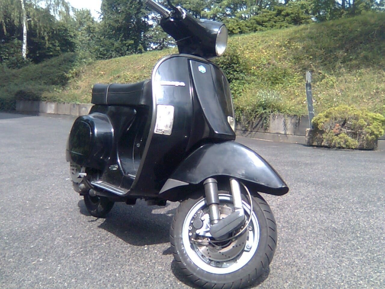

    ok jetzt ist alles im grünen beriech dank euren mithelfenden Ideen ,so ein Forum ist echt das beste was man braucht wenn mann denkt es geht nicht weiter. Danke an euch allen für das Interesse am Thema und es hat richtig spass gemacht .
    durch die Idee mit halbes Cosa felge und halbe Pk felge ist die spur in der Mitte und ich habe das Gefühl das der Roller leichter läuft und auch viel besser bremst

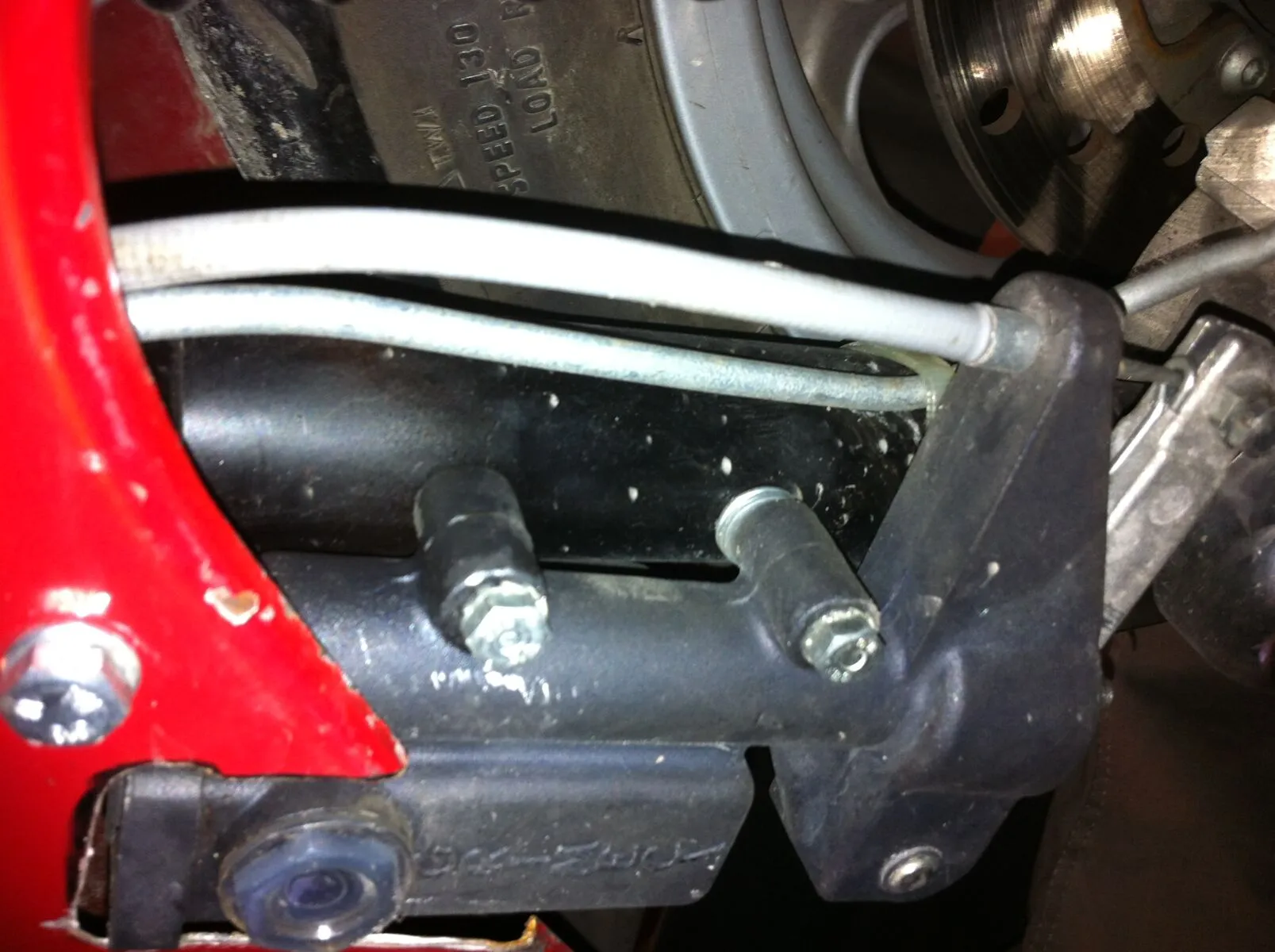

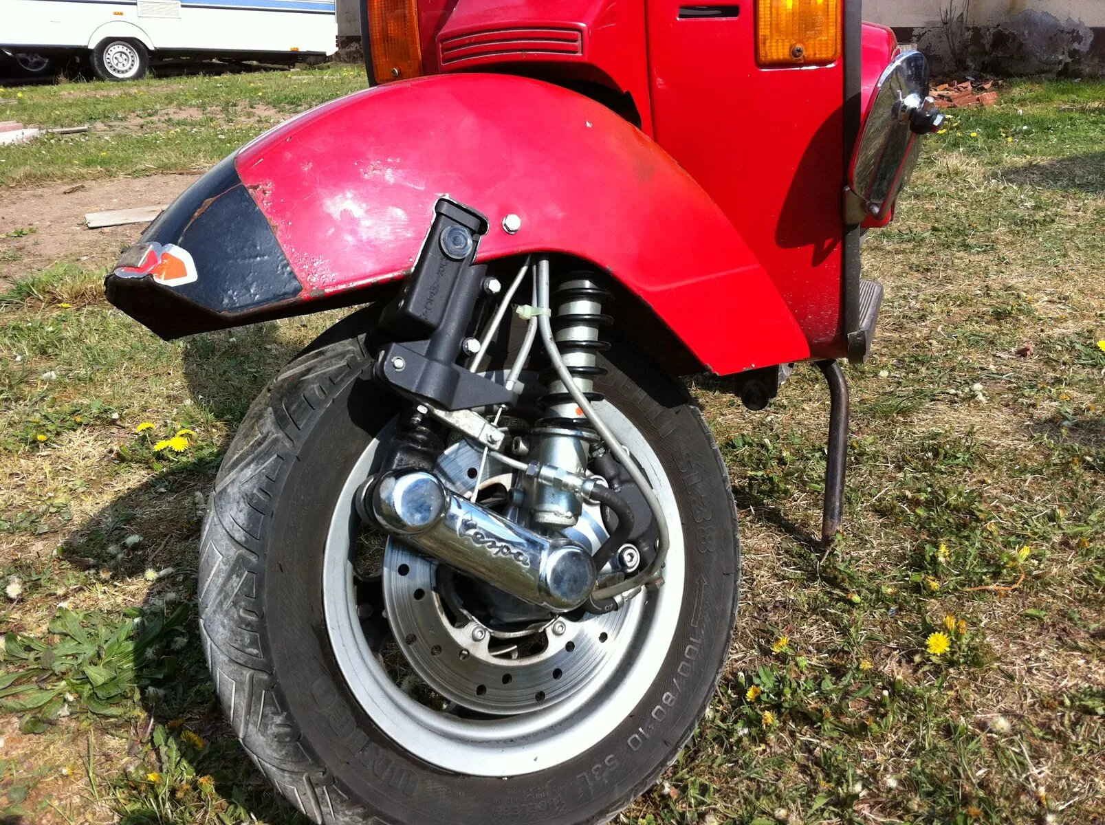

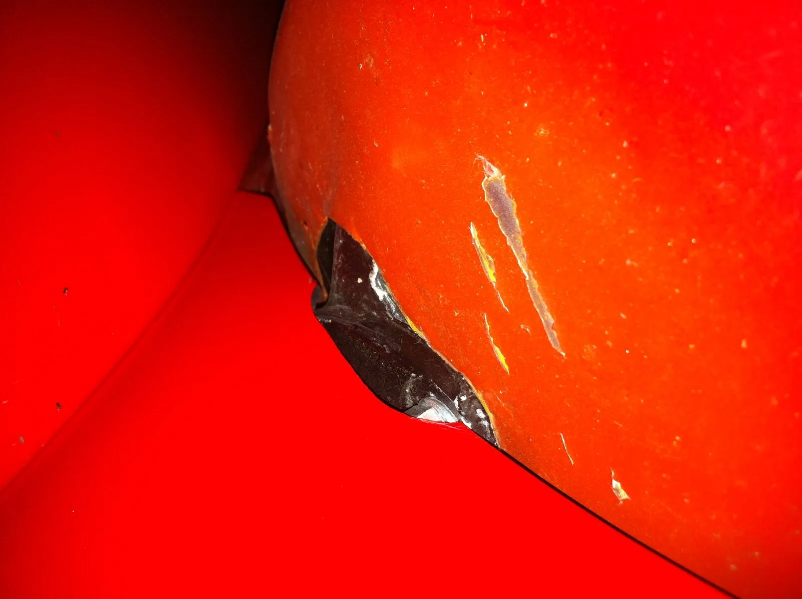

    Habe die Gabel oben abgedreht und die kerbe fürs schloss rein gefräst. Kotflügelaflage musste die flex echt hart dran arbeiten das es passt geht aber wie man sieht ganz gut. In der Kaskade musste unten ein kleines Stück weg sieht man aber nicht. Da sonst die Schrauben an gehen. Halter für Kodflügel versetzten und den alten Rotz von der ET abschneiden. Lenkanschläge passen da muss man nix machen. Habe den Kotflügel erst ziemlich verstümmelt war aber nicht nötig wäre also auch in schön gegangen. Die bremspumpe habe ich direkt in die Gabel geschraubt. Tacho geht auch Allerdings nicht sehr gut da die Welle unten raus kommt. Dem TÜV hat es gelangt ;)

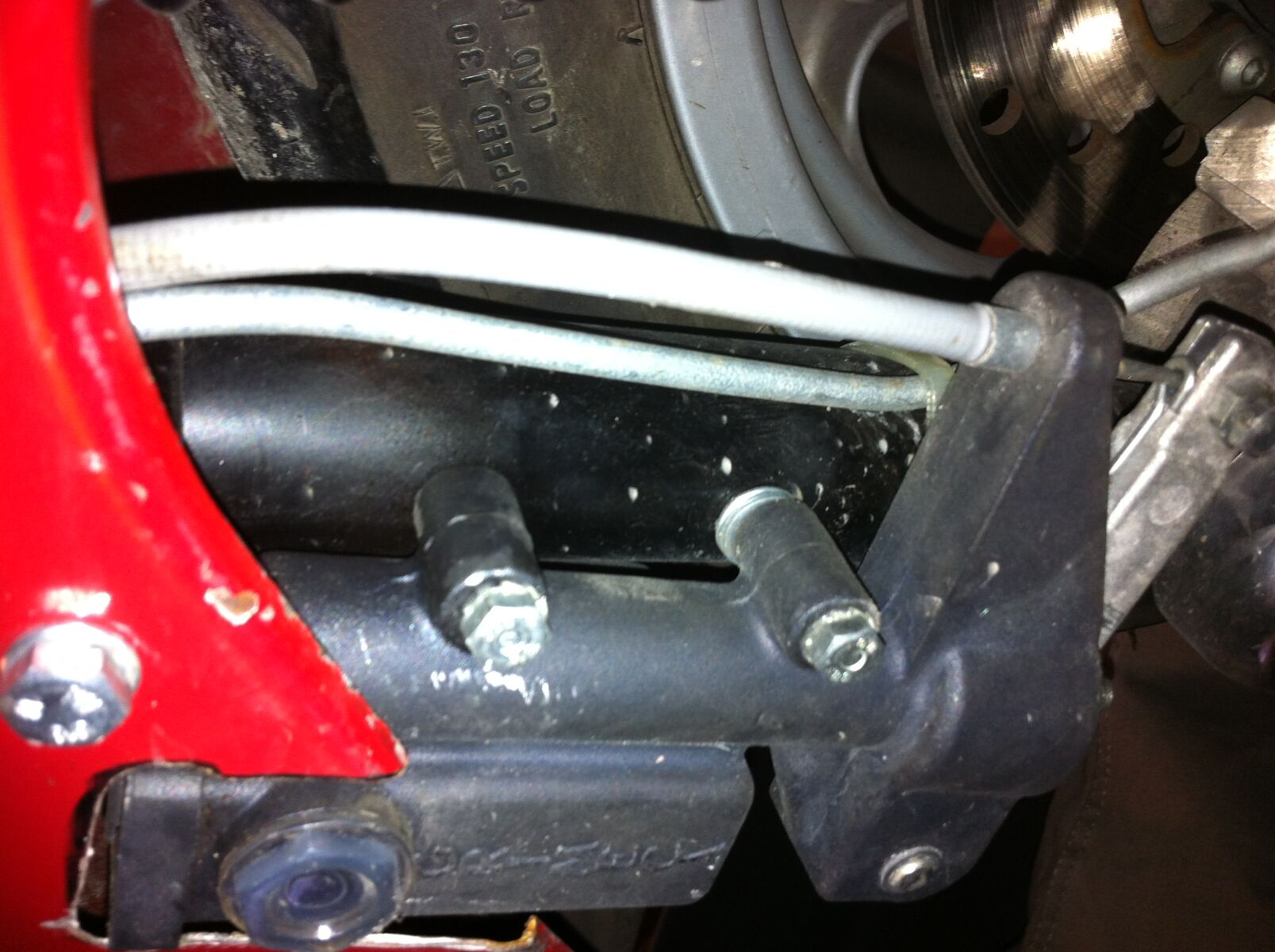

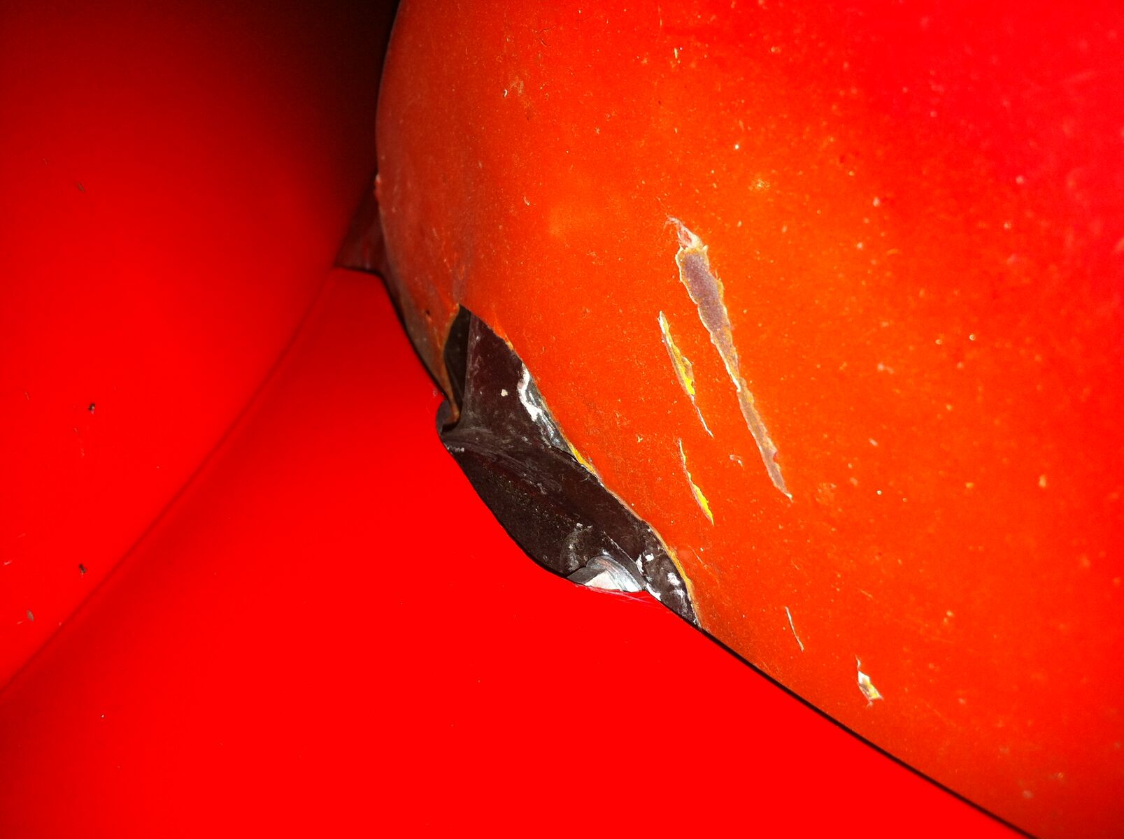

    Hier die Bilder musste doch mehr weg schneiden als mir im Kopf hängen geblieben ist.

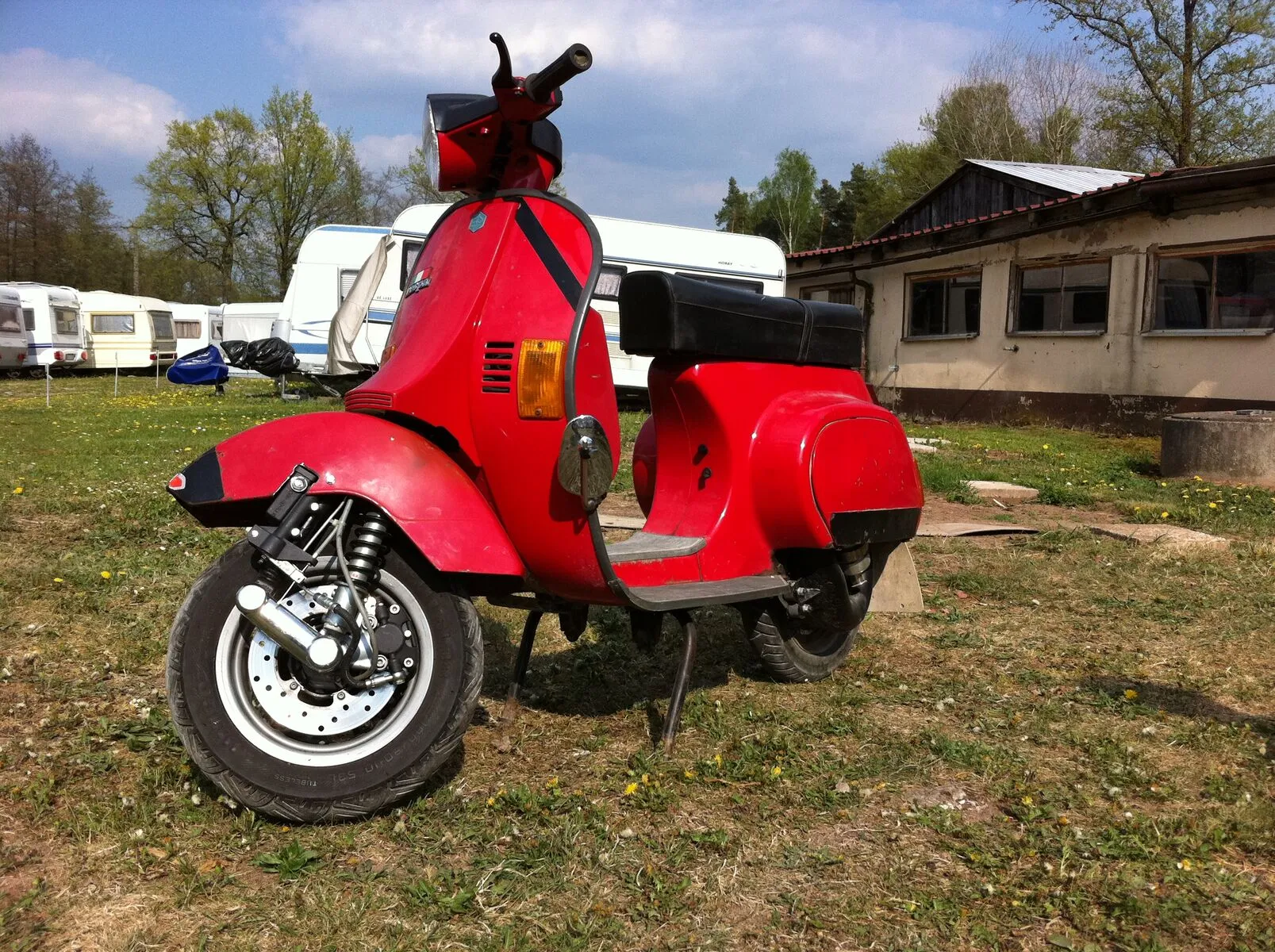

    Die skr Gabel und die Pk Gabel sind Spiegel verkehrt ,das heißt wenn du die Nabe von der skr in die Pk oder umgekehrt steckst dann ist die Stoßdämpferaufnahme nicht vorhanden .
    Was ich gemacht habe war ein Test um zu schauen was alles machbar ist .
    und ja die bremse von der LML müsste drauf passen wenn Du sie für wenig Geld kriegen kannst .
    Bem kauf der Skr Gabel ,sie müsste komplett sein und günstig :D

    Grüss Dich, jetzt kommt die Fragenlawine kannst Du ein paar Bilder von dem ganzen Roller machen nur so dass mann sieht wie das ganze aussieht ?

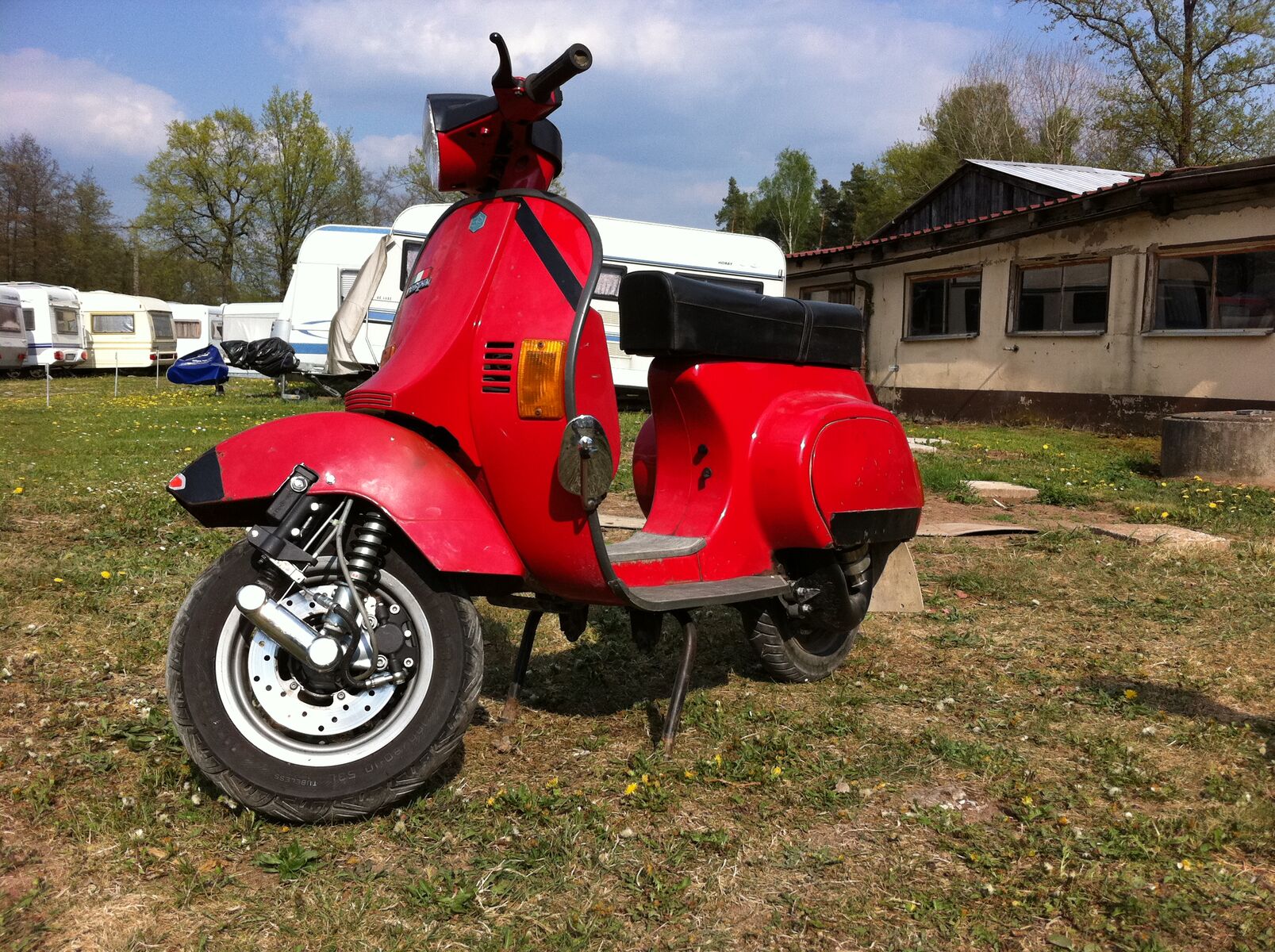

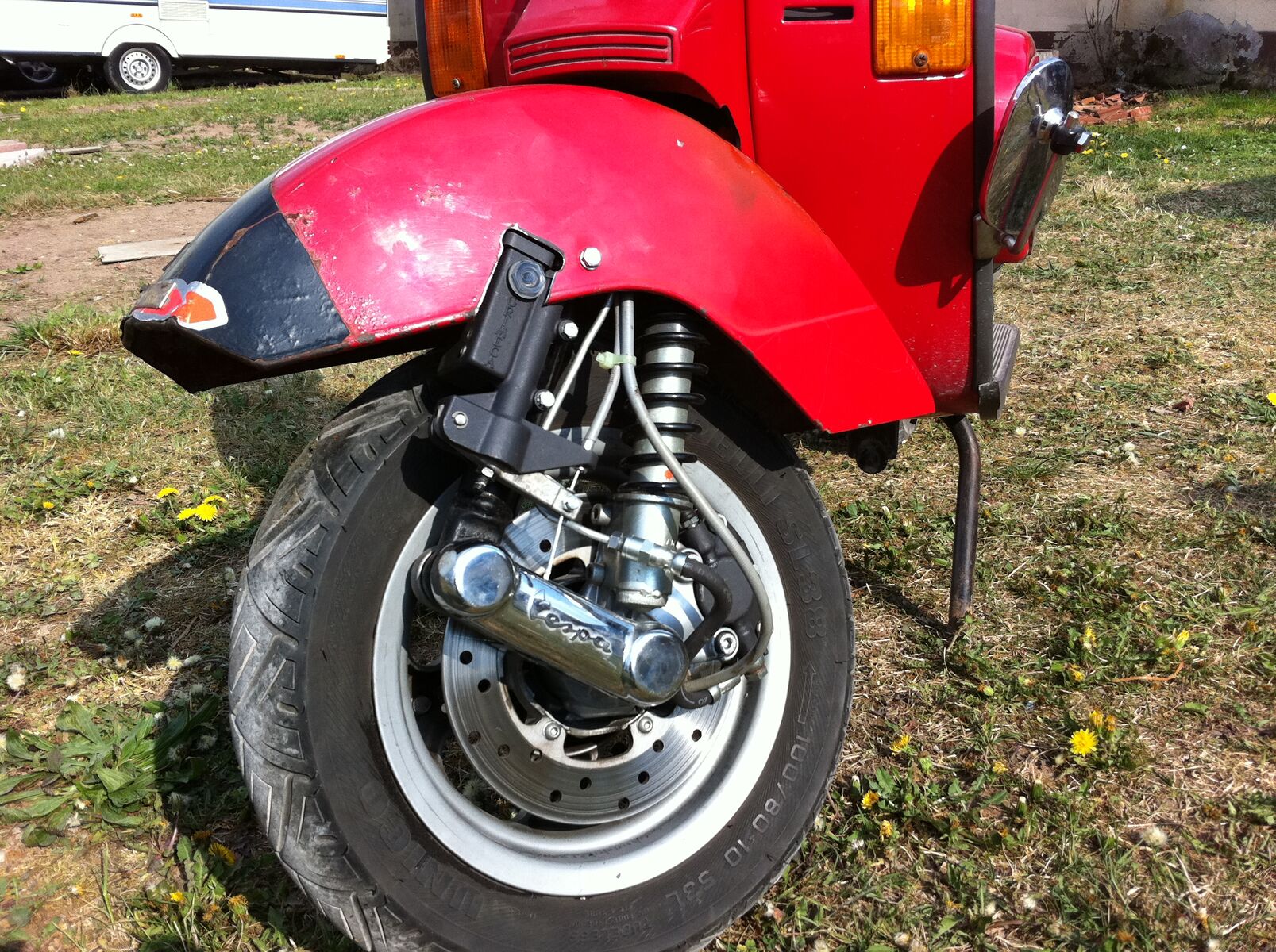

    Hab Grad nur die Zwei zur Hand

    Wow da hast Du was schönes gezaubert ,warst Du lange dran ?

    • #59
    Is mein Alltagsreuse der umbau war an 2-3 Abenden erledigt wobei die Gabel Komplett in die Drehbank gepasst hat das hat Zeit gespart ohne Ende. Die ET4 Felde is halt Hässlich wie die Nacht aber gut die seh ich beim Fahren ja nicht
