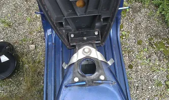

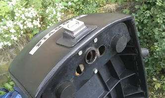

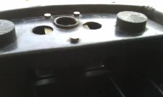

    Sorry für die Verspätung....hier sind die Bilder meines Sattels...

    Yankee Schloß ist gute zwei Zentimeter länger. Passt also nicht.
    Aber wenn du ohne hin eine neue zulegen möchtest. Ist es ja eh egal.

    • August 17, 2010 at 15:22
    Ein neues Schloss nehme ich in Kauf - aber wie ist es mit dem "Verankerung" des Schlosses (keine Ahnung wie man diesem Teil sagt, also dort wo das Schloss einklemmt - - dieses sollte klappen?
    Und mit den Schrauben? Ich nehme an die verschiedenen Sitzbänke kann ich montieren, oder?

    • August 17, 2010 at 15:40
    Ja, das passt. Das andere ist halt nur länger mehr nicht.
    Gibt es aber beim Scooter Center, einfach oben auf den Banner klicken.
    Welche Schrauben meinst du jetzt, Sitzbank oder Schloß?
    Egal, welche. Das ist einfaches los und wieder zusammen schrauben. Eigentlich recht einfach.
