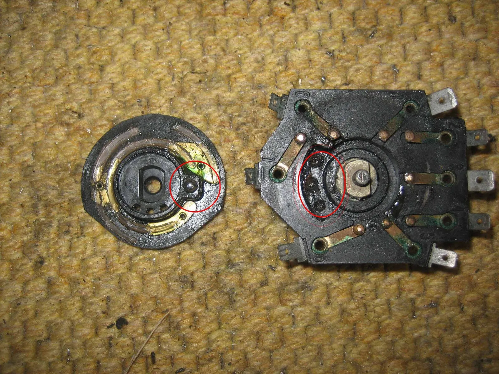

    oder bau das Schloß auseinander:
    Umdrehen -> Klemmring abhebeln -> auseinnanderziehen
    die Schwergängigkeit hat nix mit den Kontakten zu tun sondern mit der im laufe der Jahre entstandenen Laufspur im Kunststoff.
