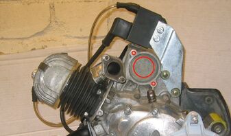

    Hi Leute :)
    also mal wieder ne Frage und ein dazu gehöriger Treat da ich mit der sufu nix gescheites gefunden habe ....
    also ich hab ne xl1 ... an der fast alles original ist - bis jetzt ... ;) außer der zylinder der ist aktuell nen dr 75 ....
    so wie dem auch sei - cih bin vorhin mal ne vespa probe gefahren - xl2 - die nen e-starter hatte und muss sagen des ding hat mir echt gefallen -jetzt hätt ich sowas auch gerne ... also nen lüfter/polrad mit zahnkranz liese sich besorgen, nen anlasser bestimmt auch udn so nen knopf wahrscheinlich auch irgendwie ...
    so das problem ist - wenn ich des richtig sehe läuft doch die xl1 ohne e-starter komplett mit wechselstrom oder?! des hiese für mich ich bräuchte nen gleichrichter um die batterie auch geladen zu kriegen oder?!
    außerdem frägt sich für mich ob ich in meinen überlegungen nicht das ganze als viel zu einfach ansehe ^^ und da irgendwo nen hacken ist *G*
    grüßle
    stefan
    PS: könnt ihr mir helfen - hat das jemand mal gemacht und weis wies geht?! :)

    Die Frage ist doch wahrscheinlich ob dein Motor eine Befestigung bzw. Lager, oder was man zum Anbringen des E-Starter-Motors braucht, hat oder ob du zumindest ein neues Motorengehäuse brauchst.

    ja richtig das ist auch ne frage - also des motorgehäuse würd ich gern behalten - denn ich hab erst die simmerringe neu gemacht .. aber vielleicht hat da ja schon mla jemand was gemacht - zumindest war des meine hoffnung :)

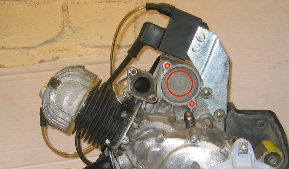

    Das mit Dem Anlasser ist das kleinste Problem, das Du da hast. Wenn Dein Motor so wie auf dem Bild ausieht, muss das große Loch geöffnet werden. In die Kleinen kommen Stehbolzen welche den Anlasser halten. Auf der anderen Seite neue Zündgrundplatte mit 3 und 5 Kabeln. Neues Lüfterrad mit Zahnkranz. Dann das Starterrelais. Ersatzradhalterung mit Batterieträger. Neues Relais (Gleichstrom) für die Blinker. Aber dafür kannst Du den Hupengleichrichter verkaufen. Dann muss noch in den Kupplungshebel ein Unterbrecherschalter für den Starter eingebaut werden, um ein unbeabsichtigtes Betätigen des Anlasser bei laufendem Motor zu verhindern. Die Schaltereinheit mit einem Anlasserknopf hast Du ja schon selbst gefunden. Nun brauchst Du nur noch einen neuen Kabelbaum (Type Anlasser und Batterie), wenn Du das dann alles eingebaut und angeschlossen hast, kannst Du elektrisch starten. Aber das ist eigentlich was für Mädchen, Männer haben ein Kickstarter.

    Ich habe mir eine PK50XL Bj. 86 gekauft und bereits beim Kauf festgestellt, dass es sich um eine Elektrostart handelt, jedoch wurde wohl mal das Motorgehäuse getauscht, da ich leider nur wie auf dem Bild vom Vorredner zu sehen ist, ein Blindblech anstelle des Anlassers zu sehen ist.
    Der Startknopf wurde entfernt und die Kabel im Griff hinterlassen. die Batterie ist ebenso rausgeworfen worden (Daher funktioniert auch die Hupe nicht). Unter der Sitzbank kommen zwei abgeschnittene 6qmm Kabel an...
    Jetzt stellt sich mir die Frage, ob ich mit dem Kauf eines Anlassers und eines Startknopfes schon die halbe Miete habe?!? Das Blindblech ist gleich entfernt und zwei Gewinde mit Stehbolzen auch gleich installiert... Nur habe ich ebenso über meinem Post gelesen, dass sich am Polrad auch etwas ändern wird... Wie sollte denn die Elektrostartgeschichte an dieser Stelle aussehen?!
    Vielen Dank schonmal für die Hilfe...

    bei einem polrad für elektrostarter ist ein zahnkranz aufgeschrumpft.
    die 2 dicken kabel die abgeschnitten sind kommt eins an den e stater und eins wird am motor auf masse gelegt.
    batterie brauchst du natürlich auch noch und du solltest mal schaun ob die übrigen komponenten noch passen sowas wie
    spannungsregler, zündschloss (4 kabel), sicherung noch vorhanden, kuplungsschallter....
    wenn das alles noch gegeben ist einfach mal wieder anschliesen und hoffen das alles noch geht.
