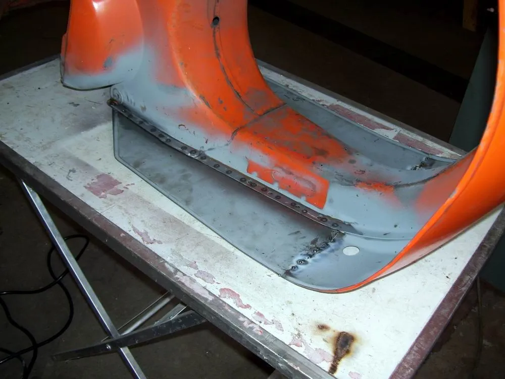

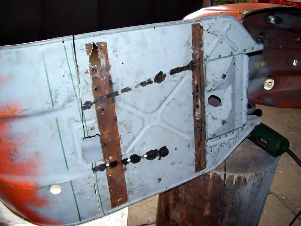

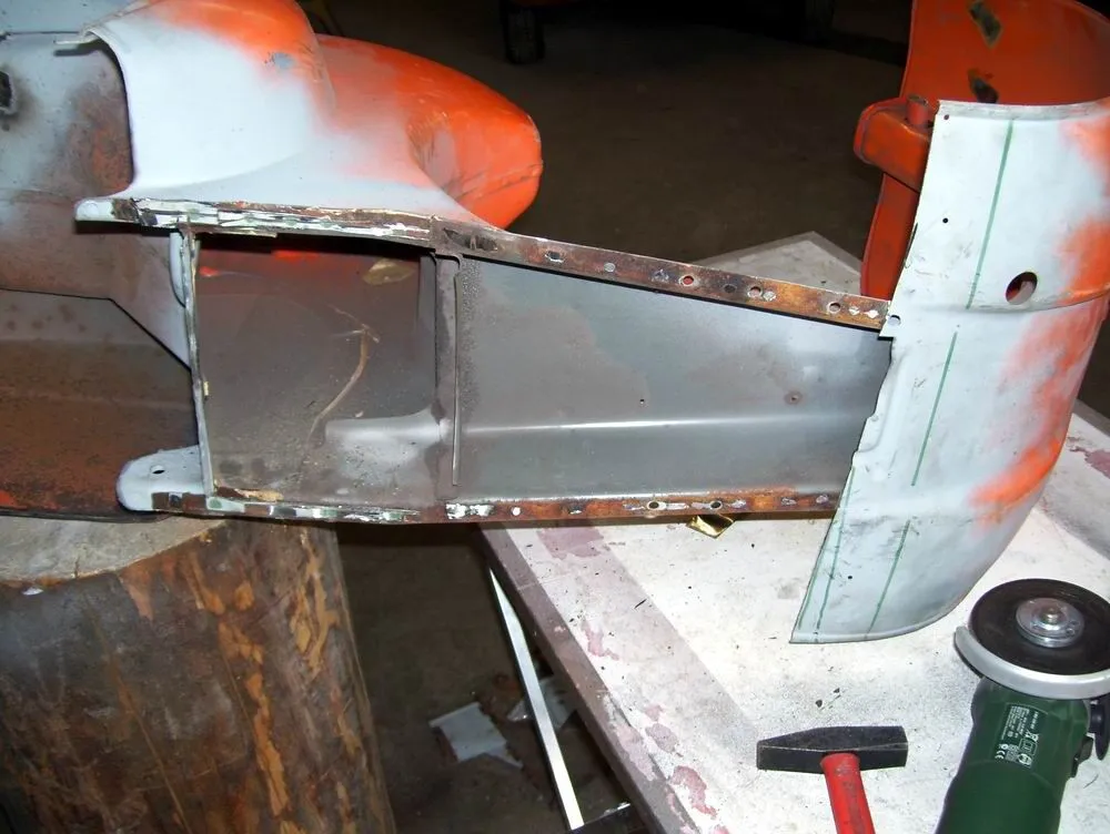

    beim Ersatzbeinschild sind keine Traversen dabei und auch keine Nase. Es muss auch an einigen Stellen angepaßt werden.
    Dein Beinschild sieht aber noch so aus als wenn man es richten kann, soweit ich es mit den Bildern beurteilen kann. Das würde in diesem Fall Boden tauschen heißen.
    Ist kein Prob wenn man schweißen kann. Obwohl (der originalität wegen) ich der Schweißpunktzange den vortritt lasse!
    Besorg Dir das Bodenblech... zeichne ca. +1cm (Sicherheitsreserve) das alte an. Schweißpunkte auftrennen (möglichst dabei nicht den Rahmentunnen verletzen), dass alte abheben und das neue anpaßen.
    Auf Stoß verschweißen. KEINE Nähte sonst verzieht sich das Bodenblech.
    Wenn Du einen Karosseriebetreib in der Nähe hast würde ich das Bodenblech nur an nen paar stellen heften und die das dann mit einer Schweißpunktzange machen lassen. So wie Original, danach den Stoß verschweißen.
    Wenn die Stoßnaht unbedingt verzinnt werden soll darauf achten das es Säurefreies Flussmittel ist, sonst rostet es verdammt schnell wieder!. Alternativ gibt es in jeden gutem Lackiererzubehörladen Zinnersatzspachtel. Die bleibt genauso flexibel.
    Die Nase ist auch verschweißt!
    Nochmal Schritt für Schritt:
    1. Schweißpunkte und Schnitt Anzeichnen.
    2. Abheben OHNE den Rahmen zu verletzen
    3. Rost entfernen und Grundieren (z.B. Schweißfähiges Zinkspray)
    4. Anpassen des neuen Bodens
    5. Am Stoß geheftet der Rest mit Schweißpunktzange
    6. Am Stoß fertig Schweißen und Schweißnaht verschleifen
    7. z.b. Zinnersatzspachtel, langt nen Fingerhut voll wenn man gut vorarbeitet
    Dat war es dann schon!
    Wenn es jemanden Intressiert kannn ich gerne mal ne ausführliche Doku schreiben und Bebildern. Habe schon einige Böden getauscht!
    Grüße und viel Erfolg!

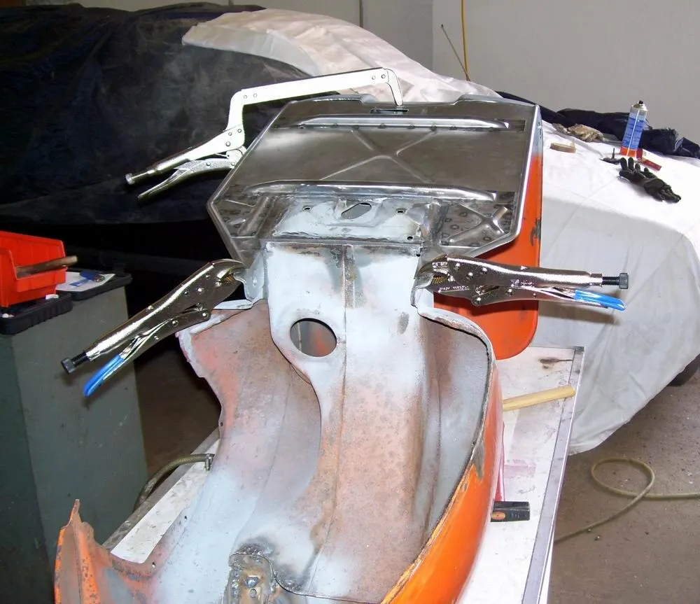

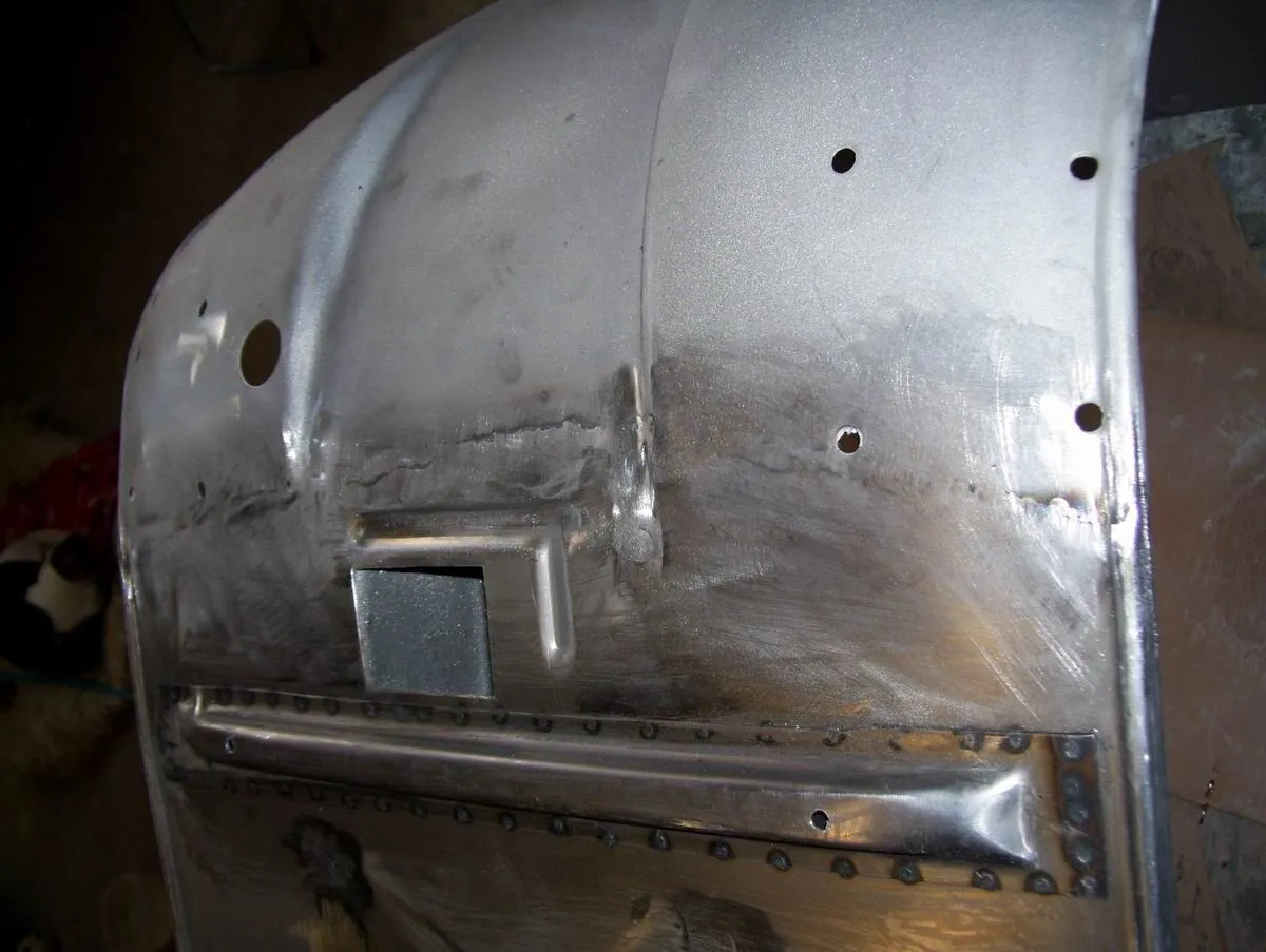

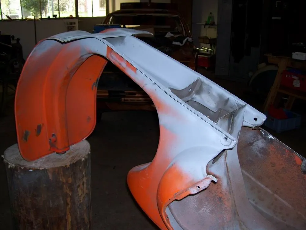

    so vespa ist grad vom sandstrahlen heimgekommen ^^
    Allerdings schaut es doch so aus als wäre der obere teil der kaskade verpresst und der untere teil (wo die hupe reinkommt) angeschweißt ?(
    Und weis vll einer was genau noch alles angepasst werden muss für das bein und trittblech?
    Gruß Tom
