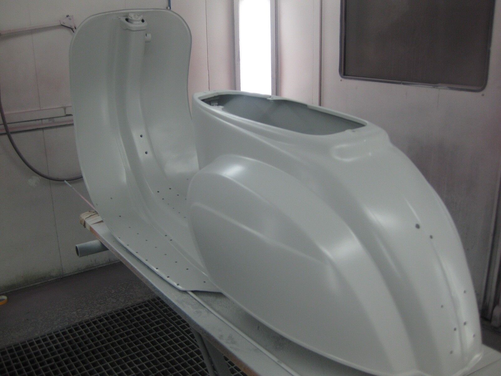

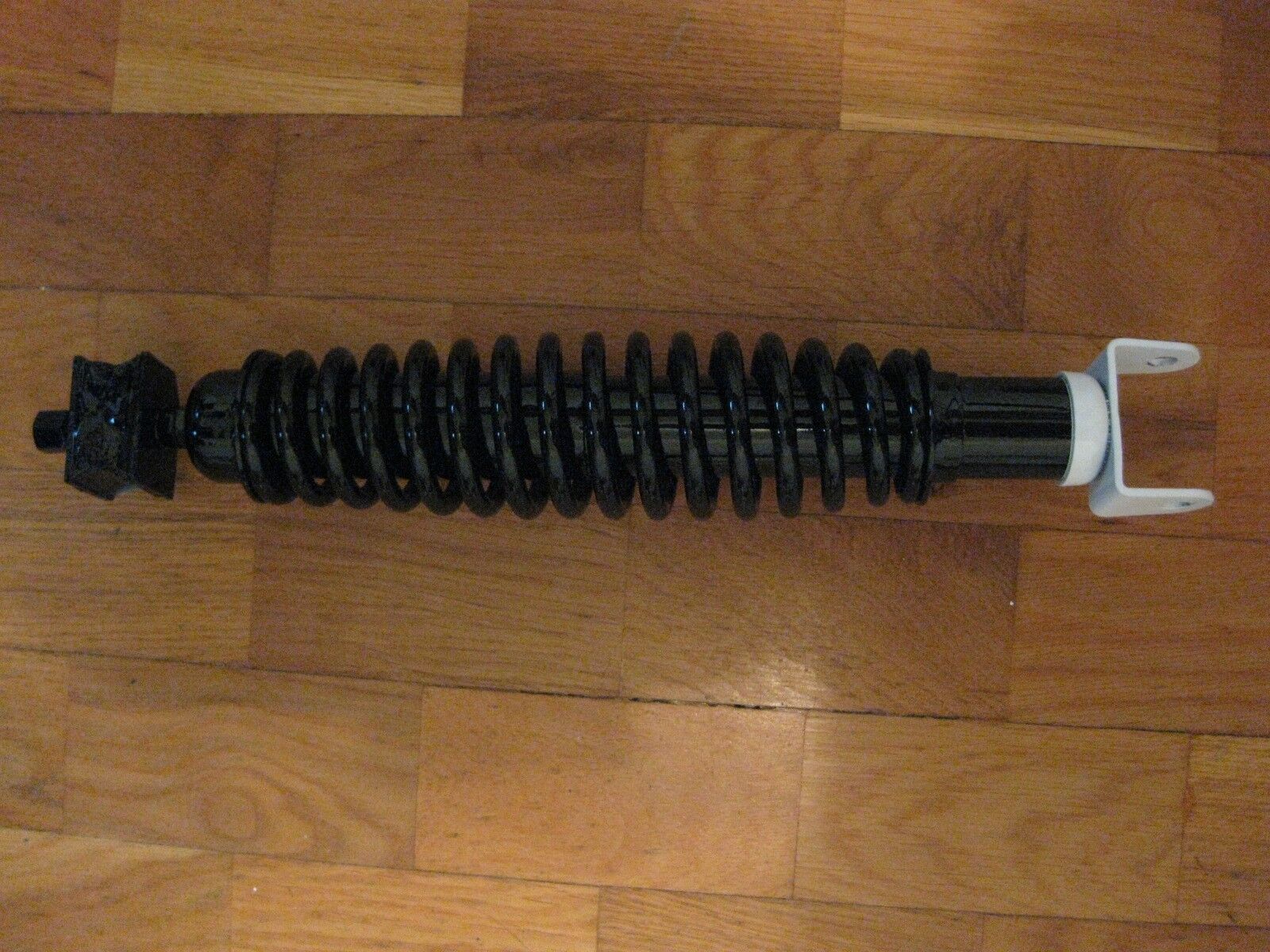

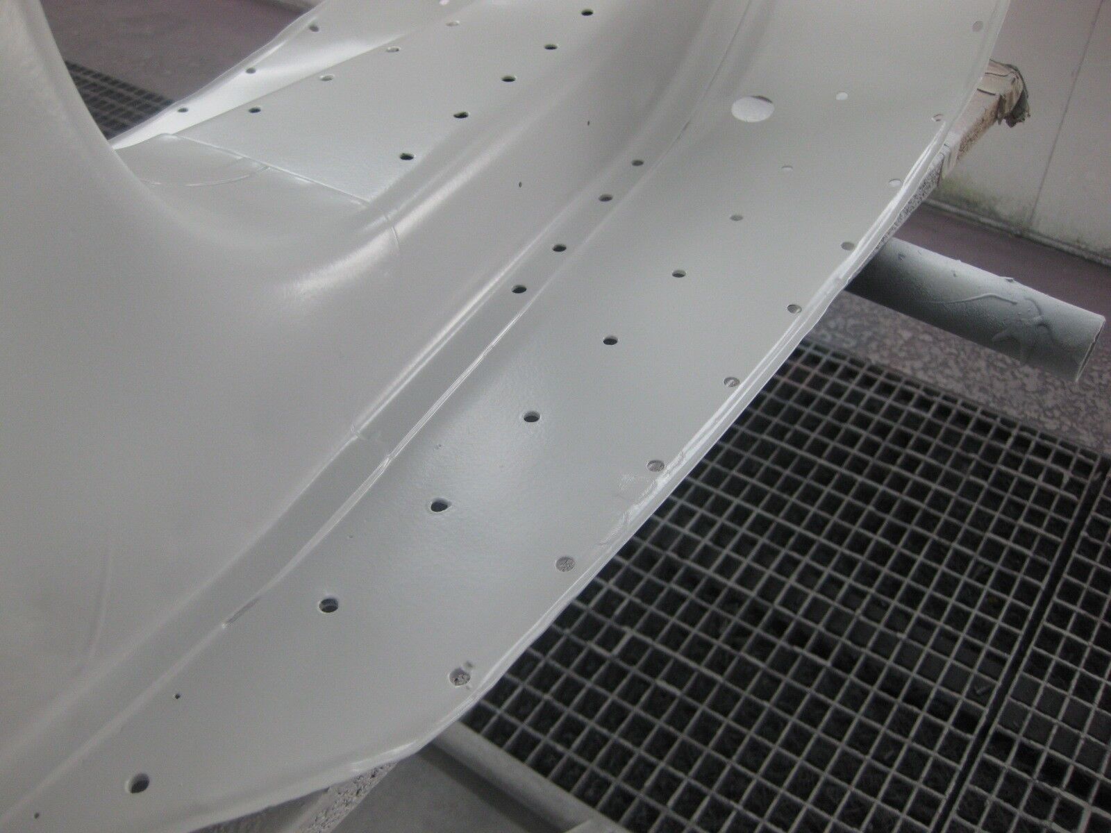

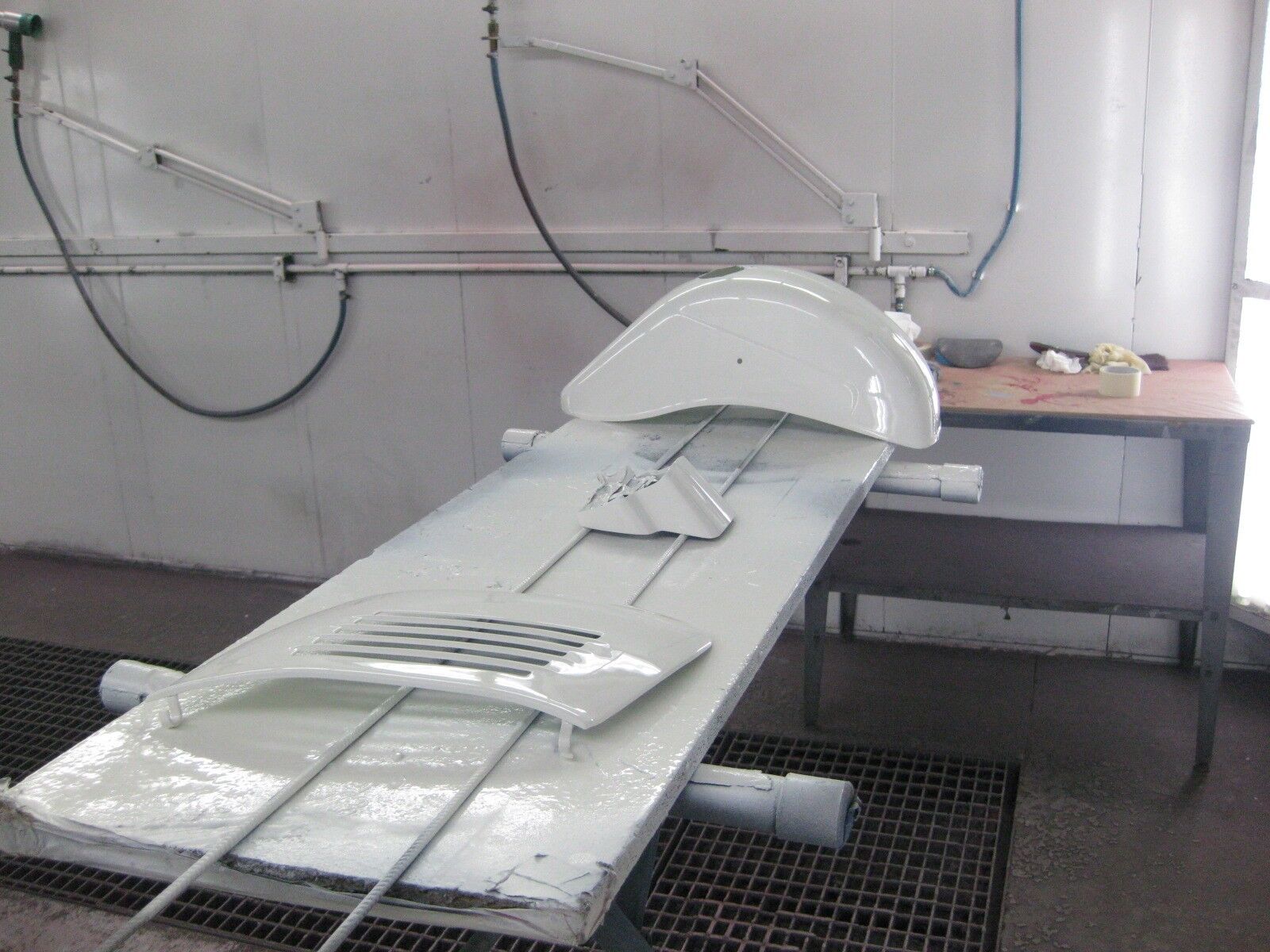

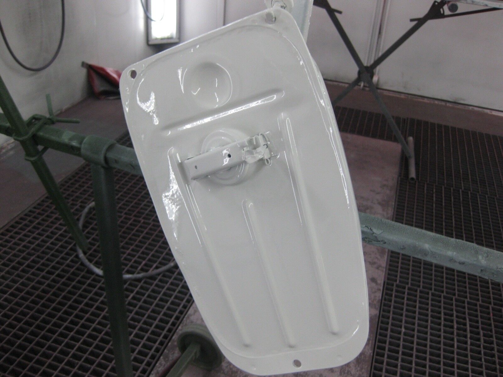

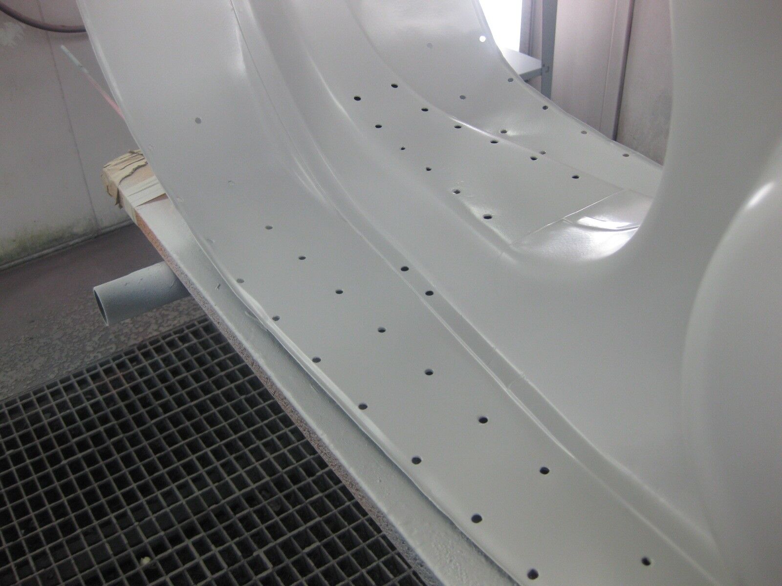

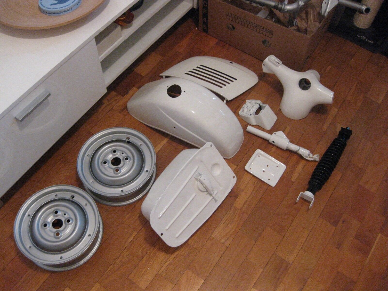

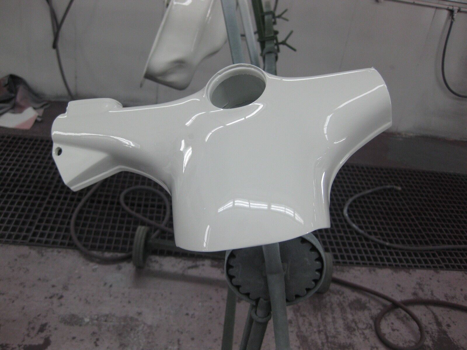

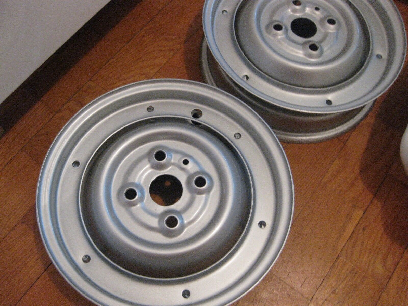

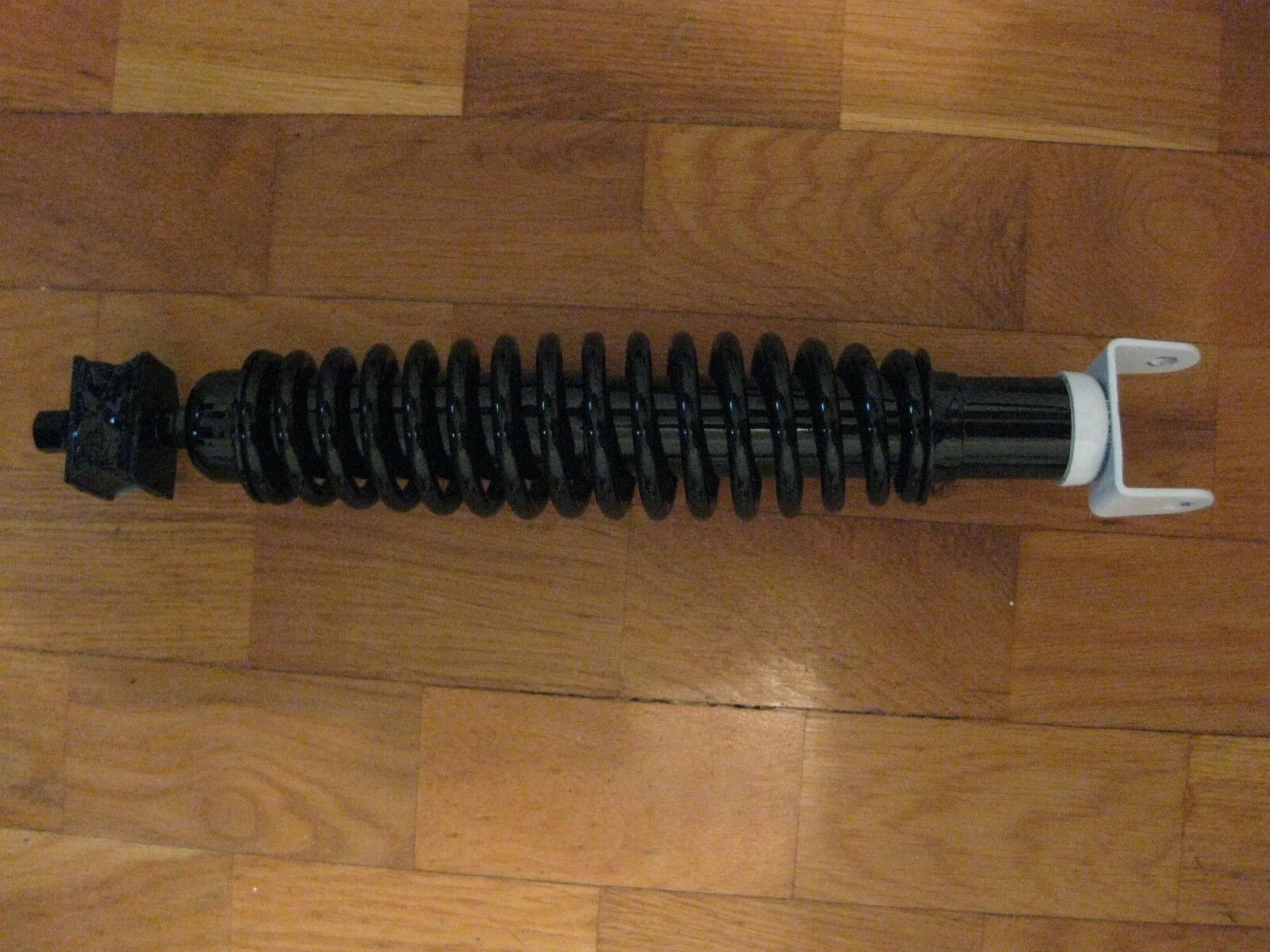

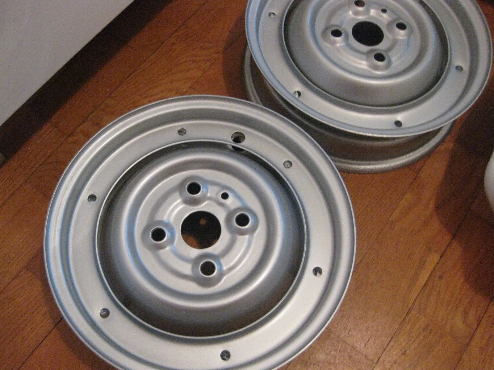

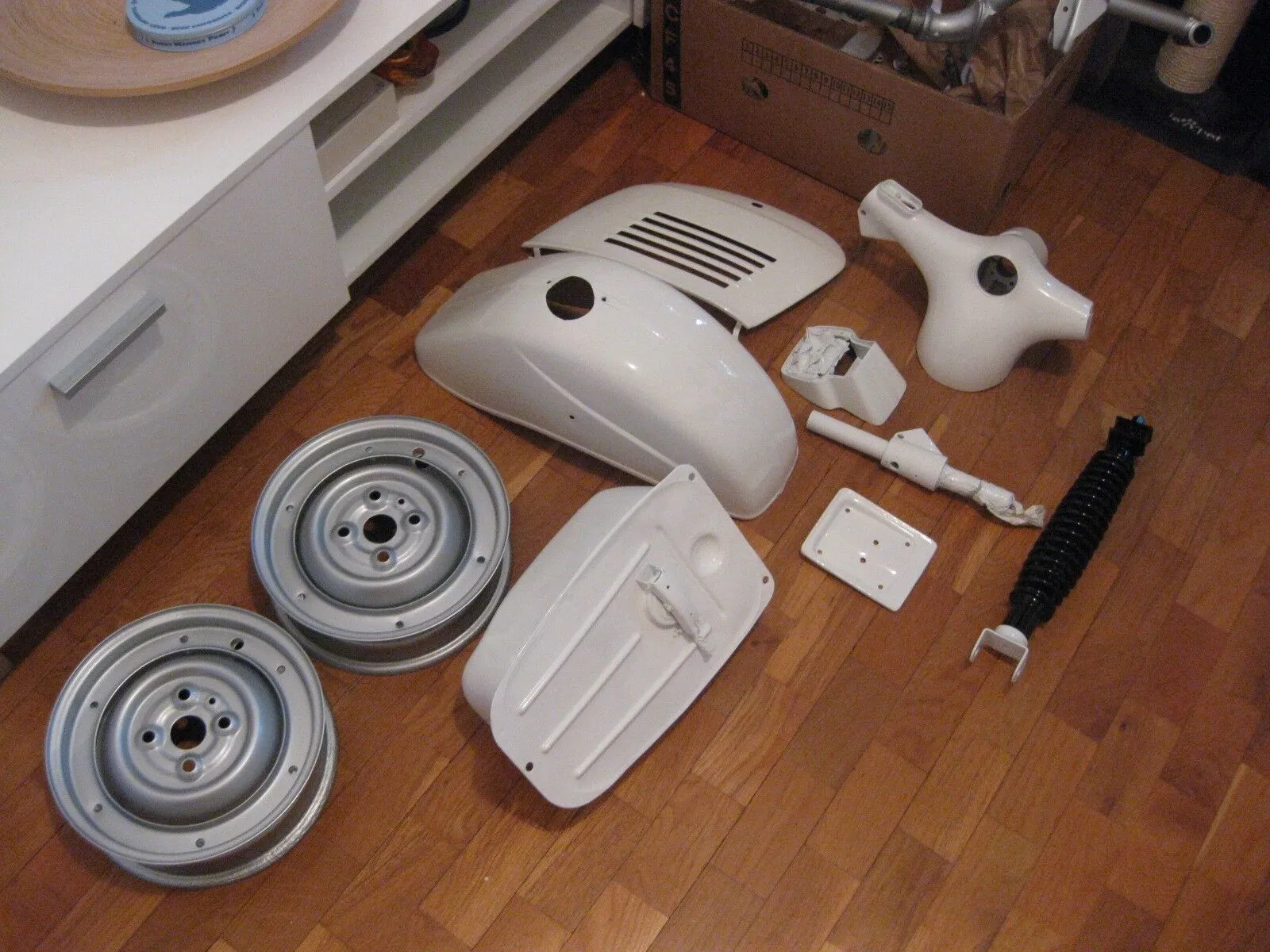

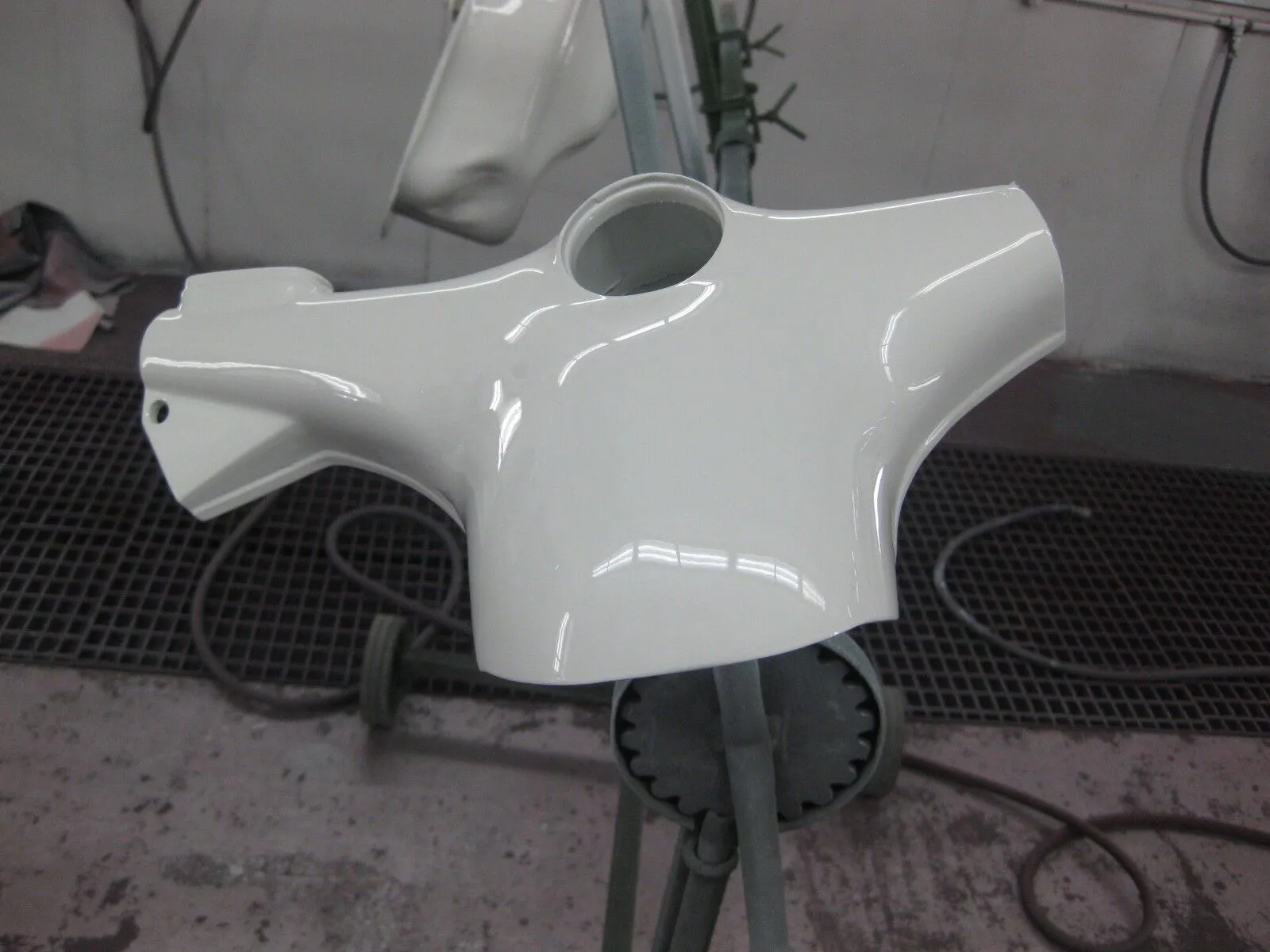

    So die Teile sind alle lackiert, bis auf den Rahmen, den bekomme ich erst Samstag wieder vom schweissen!

  • vespa-bodensee
    • September 10, 2010 at 14:22
    • #45
    sieht ganz gut aus! klatschen-)
    Allerdings hätte ich den Gummi vom Stoßdämpfer vor dem Lacken runtergemacht...
  • vespafabi
    born to drive twenty five
    5,145
    1,010
    • September 10, 2010 at 14:51
    • #46
    die lackierung sieht echt gut aus klatschen-)
    ich mache, wenn ich den stoßdämpfer lackiere, auch nie den silentgummi weg. erstens weil es klebeband spart und zweitens, weil da sowieso ein neuer ran kommt :whistling:
  • derTec
    Special Victim
    6,006
    1,142
    Rübennasenhausen
    pk
    • September 10, 2010 at 20:18
    • #47
    Ich habe doch schon einen neuen Gummi hier liegen! :thumbup:
    Die Lackierung ist ganz bewusst nur einschicht lackiert worden, eine Zweischichtlackierung mit Klarlack währ mir zu Bling Bling gewesen! War ja original auch nur einschicht lackiert!
    Einmal editiert, zuletzt von derTec (September 10, 2010 at 20:32)

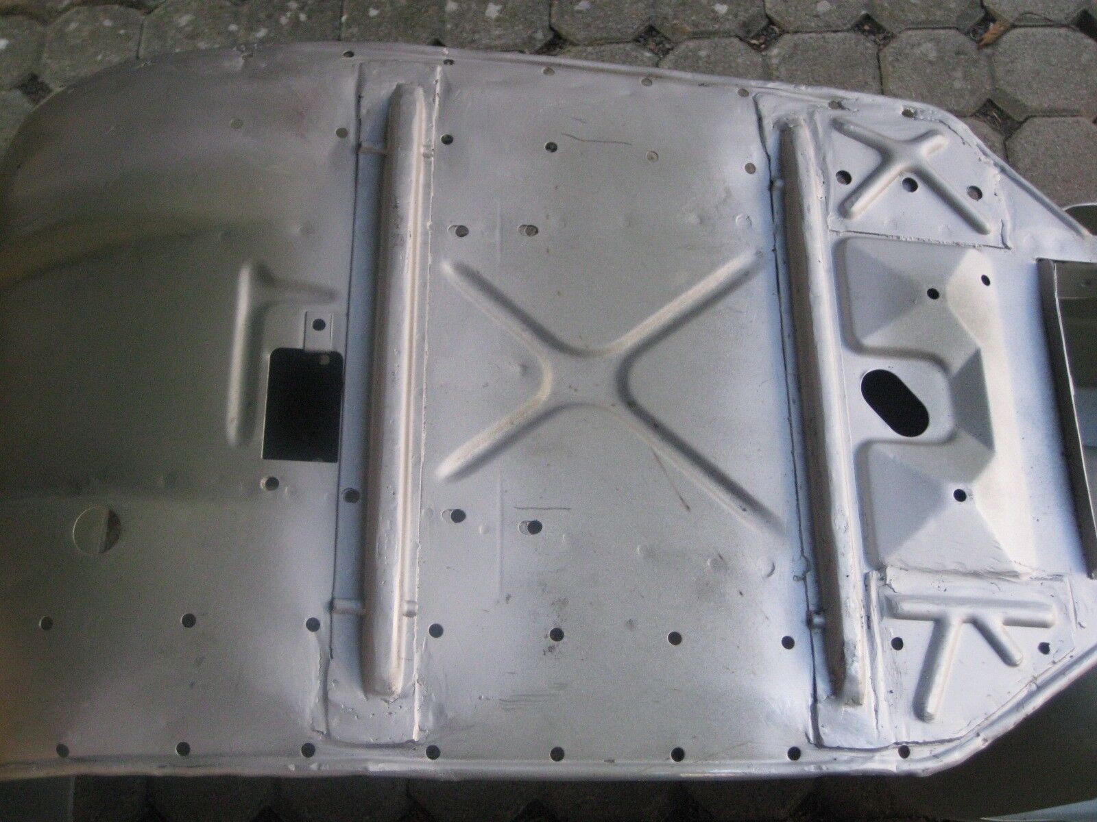

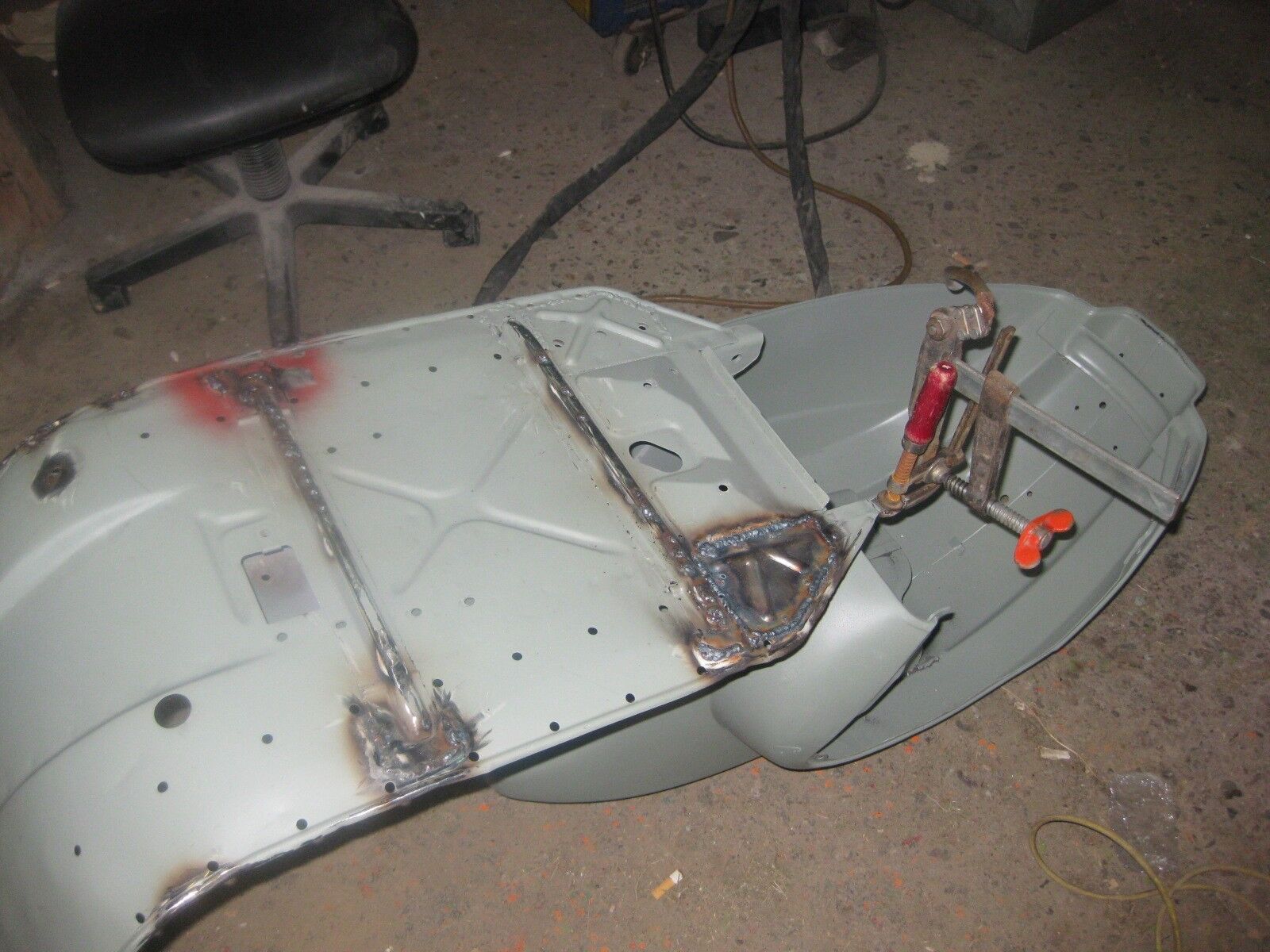

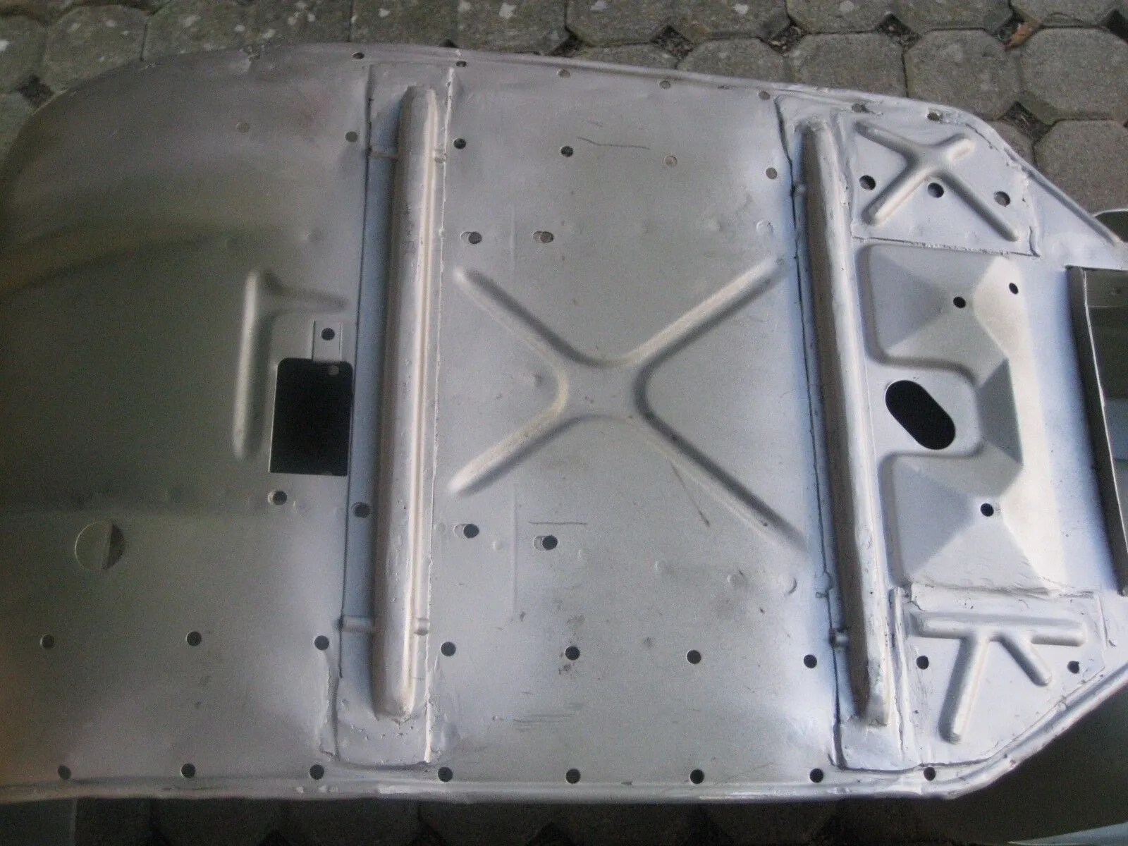

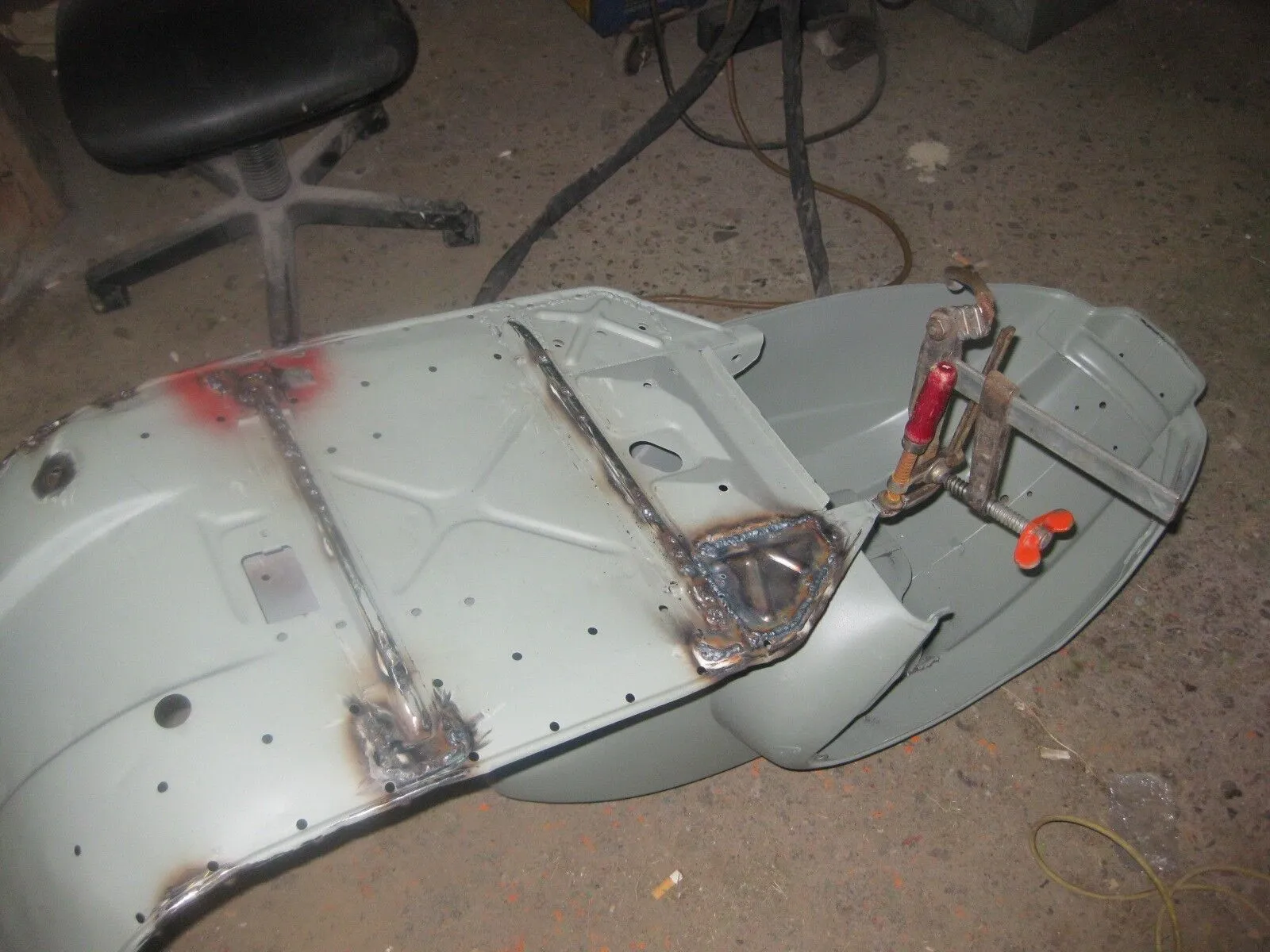

    • September 19, 2010 at 20:45
    • #49
    So geschweisst is jetzt,gibt mit sicherheit schönere Unterböden, aber mir war es halt wichtig das originale Bodenblech zu erhalten! Dienstag nehm ich den Rahmen mit in die Firma zum lackieren!

  • Ulmi
    stupidness is not a crime
    13,997
    2,792
    • September 19, 2010 at 21:06
    • #50
    ist doch ganz passabel geworden-kommt steinschlagschutz zum zuge ?

  • derTec
    Special Victim
    6,006
    1,142
    Rübennasenhausen
    pk
    • September 19, 2010 at 21:11
    • #51
    Ich bin da kein Freund von, ich werde nach dem Füller schleifen mal sehen wie es aussieht. Ich wollte eigentlich keinen U-Schutz spritzen! Werde die ganzen Nähte noch mit Karosseriedichtmasse abdichten und nach dem lackieren nur alles schön mit Hohlraumwachs versiegeln. Denke das reicht, mir wird ja sicher nicht andauernd jemand auf meinen Unterboden glotzen :D

  • Zitrobaer
    150 Super '66
    • September 19, 2010 at 21:33
    • #54
    Sieht imho schlimm aus, vor allem das rechte, also auf dem Bild obere Abschlussblech....
    Hast ein Foto von der Trittblechoberseite ?
    Gruß, Tobi
  • derTec
    Special Victim
    6,006
    1,142
    Rübennasenhausen
    pk
    • September 20, 2010 at 19:58
    • #55
    Ich hab kein Bild gemacht von der Oberseite! Klar ist das ganze jetzt etwas wellig, und ist auch klar das da etwas mit Spachtel gearbeitet werden muss! Aber das sieht später ganz passabel aus!
    Soll auch keiner wieder sagen das man Trittbretter nicht spachteln soll, so lange man keinen cm Spachtel aufträgt passiert da garnichts!

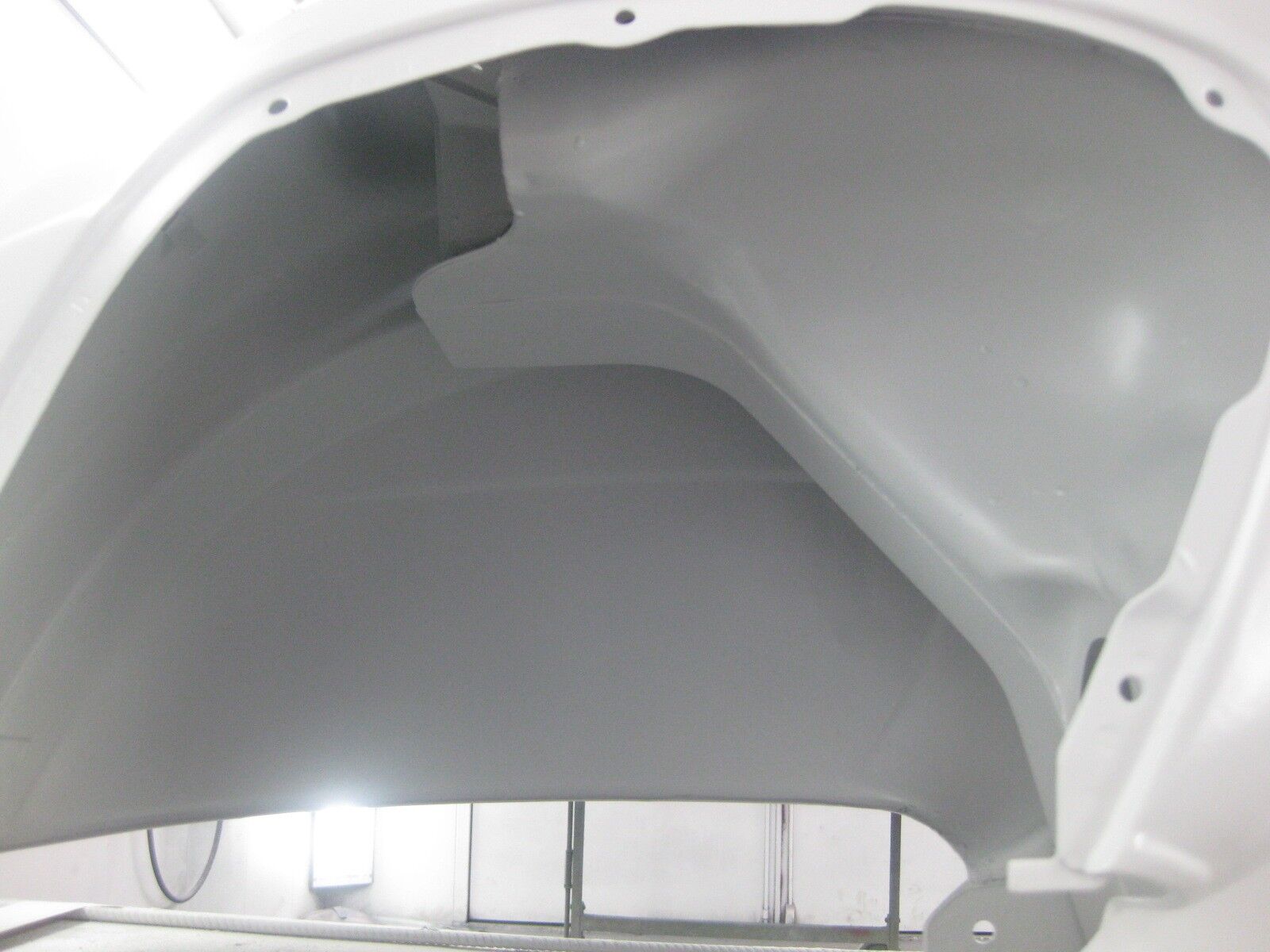

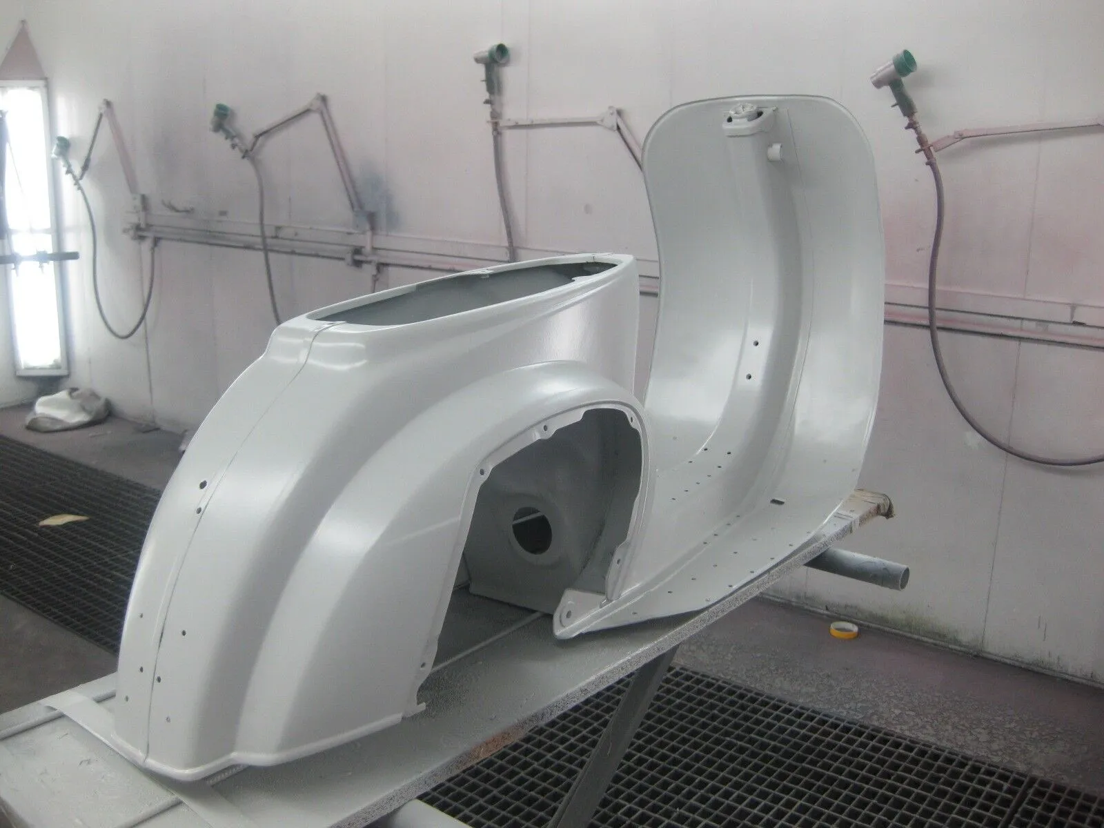

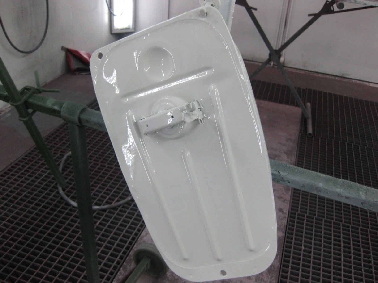

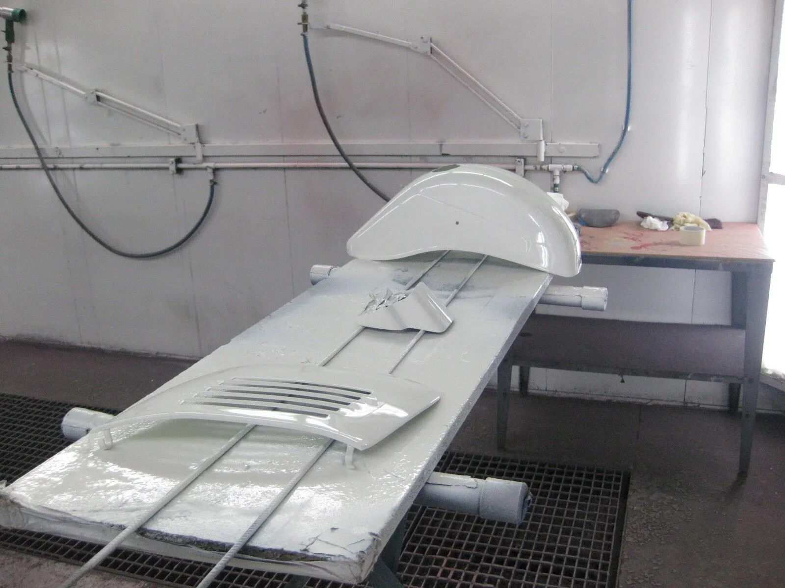

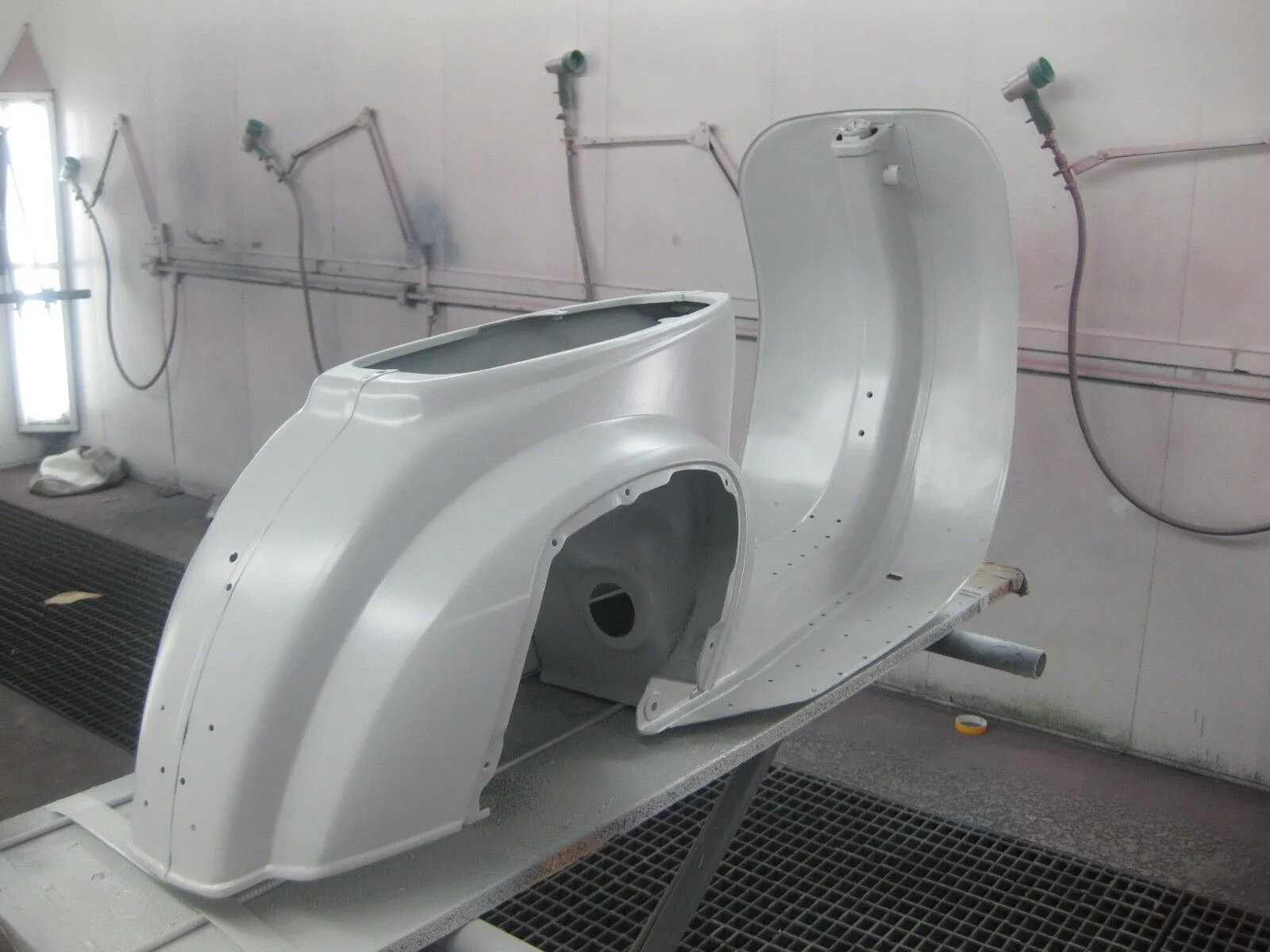

    • September 25, 2010 at 20:48
    • #56
    So der Rahmen ist nun endlich gefüllert, nächste Woche wird gelackt!

  • Ulmi
    13,997
    2,792
    • September 25, 2010 at 20:50
    • #57
    schaut doch zuversichtlich aus, was wird motortechnisch gemacht

    • September 25, 2010 at 20:57
    • #58
    Der Motor ist fast fertig, da ich keine Rennmaschiene möchte habe ich mir ein zuferlässigen AlltagsMotor gemacht, 85cc DR,Primär 3,72,19er Gaser, Mazzucchelli Welle, Original Auspuff mit dickem Krümmer und 12v Zündung.
