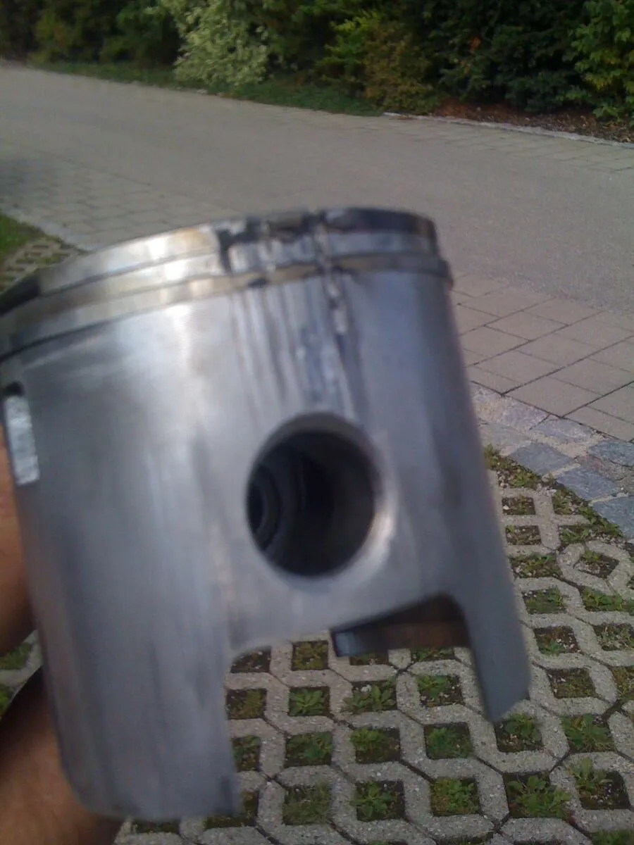

    Hab den Zylinder jetzt abgebaut - SCHRECK!!! Es hat sich, wie auch immer das passieren konnte, einer der beiden Spannringe verabschiedet, welche den Kolbenbolzen in der Mitte halten. Dieser kam dann wohl zwischen Kolben und Zylinderwand und hat den Kolben ordenlich beschädigt un einen der Kolbenringen zerfetzt. Daher keine Kompression mehr. Da ist wohl nicht mehr zu machen. Werde mir einen neuen Zylinder samt Kolben besorgen. Jetzt mache ich mich daran den Motor zu spalten und auf Kleinteilesuche gehen. Naja, dann ist der Sonntag wenigstens schon wieder gerettet.... :(
    KoMan62, wie hast Du Deinen Vergaser nach dem Umrüsten auf den 135 DR bedüst?

    Lediglich eine neue 102er HD...
    Wie sahen die Seegerringe denn aus ? "C" oder "G"-förmig?
    Grüße aus BÄRLIN!
  • burning-fire
    75
    Kaufbeuren
    PX 80 Lusso mit 135 DR (´91) und PK 50 N (´86)
    • September 5, 2010 at 13:22
    • #23
    Das waren so C-förmige mit diesen kleinen Löchern, welche man mit einer speziellen Zange zusammendrücken muss um sie einbauen zu können. Ich vermute, dass ich da beim Einbau "gepfuscht" habe. Auf der anderen Seite waren die Ringe ordentlich in der Rille eingeklickt. Das wird sich wohl nicht mehr klären lassen - passiert ist passiert. Ich denke ich werde jetzt die G-förmigen verwenden. Diese habe ich bei meiner PK50 drin und es gibt keine Probleme.
    Wegen der 102er Hauptdüse: die hab ich auch drin. "nachbrenner" meint, dass diese die Mindestanforderung wäre. Ich verstehe das so, dass er eine grössere einbauen würde. Ich weiß allerdings nicht, ob das wirklich, ausser einem höheren Sprtverbrauch, was bringt. Gleichzeitig empfielht er eine andere Nebendüse (52/140).
    Sobald ich den neuen Zylinder habe versich ich mal eine 103er, die hab ich noch rumliegen, zumindest für die Einfahrphase.

    Die Clipse sollen sich ja auch lösen wenn der Motor zu mager läuft.Geh ne Stufe bei HD und ND rauf,runter kannste ja immer noch.Auch wird dein Spritverbrauch nicht sprunghaft in die Höhe schnellen nur durch ne Düsengrößenanhebung.Auch rate ich davor ab das Gemisch für ne Einfahrphase zu verändern.Neue/n Simmerring/e würd ich aber auf alle Fälle reinmachen.Ich hab immer welche Zuhaus für meine.
    welche clipse sollen sich lösen? die kobo clips? :wacko:
    nich dein ernst oder? :-4:D
    @ burning
    nach deiner erklärung hast du di clipse rein gemacht die beim ori 80er kolben verbaut werden.
    die haben aber ein eckiges profil und die nut im DR kolben sind rundlich.
    den fehler hab ich auch schon hinter mir. da kommen die drahtclipse rein ( g-clip glaubsch)
    ne 102er HD sollte in jeden fall rein. es gibt zwar ein paar spezies da soll das auch mit ner 98er laufen aber lieber net ;)
    die ND hab ich bei mir auch ne nummer größer genommen aber auch nur weil ich löcher im luffi hab und das das gemisch ein wenig abmagert.
    bei den neuen DR soll das kolbenspiel auch zu klein sein was das klemmen ungemein fördert ;)
    greetz sascha

    Doch mein ich ernst.Ich sag ja nicht das jetzt jeder Kolbenbolzenclip,bei jedem zu mager eingestellten Motor sich selbstständig macht.Das wenn der Motor zu heiß läuft,das sich negativ auf Kolben undAnbauteile auswirkt is klar,oder.Da gab es sogar mal einen Tread im GSF dazu.
    Und immer schön die Clipse verwenden die bei nem Satz dabei sind,nicht die wo man noch zuhause rumliegen hat.

    ich versteh zwar nicht den sinn das die klipse sich bei nem zu mager eingestellten motor verdünnisieren sollen....wtf.....die ziehen sich einemal durch die laufbahn und krachen mit pesch
    übern drehskibär....
    das kann doch net gewollt sein :wacko::+6 oder sichert sich der hersteller dadurch die nachfrage? :+3
    das ganze passiert nur wenn man die falschen clipse verwendet.
    greetz sascha

    die kanten von ein/auslass, überströmen und Boostport mit schmirgel entgraten das kein spürbarer grat mehr da ist.
    mit dem kolbenspiel ist so ne sache. wenn du kein equip zum messen hast (geh ich mal von aus ;) ) wird dir da nur ein motor instand setzer helfen können.
    einfach mal bei einem in deiner nähe fragen was das messen kostet. wenns zu klein ist kann der das honen wenns ne zu viel ist.
    andere sagen einbauen und fahren......
    greetz sascha

    Sauber entgraten und Auslaß nen mm nach li und re ziehen.Find den Fred ned,die Sau.Frag mal den Chirurgen den hat sich auch der Clips verabschiedet,denke nicht das der zu doof ist nen Clips richtig rein zu machen.
    @ BF Verbau den Krempel-fahre ihn ein mach den Zyli ab und schleif den Kolben an den geschliffenen Stellen ein wenig nach und gut.

    das hatte beim doktor nix mit zu doof zu tun...so weit ich das noch im gedächniss habe hat er genau wie ich den fehler gemacht und hat die clips vom 80er genommen.
    da der dr kolben aber ne runde nut hat und der 80er clip eckig ist fliegt der hat raus...hat nix damit zu tun das der bei magerem gemisch raus fliegen soll :wacko:

    kolbenclipse werfen nicht das hantunch nur weil das gemisch zu mager ist sondern wenn die nut net passt ;)
    Könnten mal die Frage in den Raum werfen,bei wem hat sich der Kolbenbolzen gelöst obwohl er den richtigen Clip verwendet hat.
    bestimmt nur bei denen wo den ori 80er clip in den dr verpflanzt haben ;)

    Hab meinen Motor jetzt gespalten um die Splitter vom letzten Schaden zu entfernen. Den verschwunden C-Clip konnte ich allerdings nicht finden. Entweder hat er sich sehr gut versteckt (was ich jetzt nicht glaube, da keine Blockaden oder Schleifgeräusche zu hören sind) oder er hat sich in Wohlgefallen aufgelöst... wie auch immer.
    Ich bin nun gerade dabei meinen neuen DR einzubauen. Dabei ist mir aufgefallen, dass der Kolben nach dem Einbau ca. 5 mm Spiel auf dem Pleul hat, d.h. ich kann den Kolben hin und her schieben. Ist das normal, oder sollte hier kein Spiel sein?
