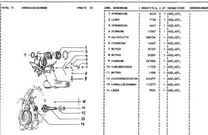

    Ja ist bei Dir die Halteplatte (5) verbaut? Die hängt unter der Schwinge und führt die drei Züge welche an den Motor gehen. Ich denke mal nicht. Dann brauchst Du
    das Teil # 286 704 Halteplatte, die Schraube (4) 15507 Schraube, Federring (6), Mutter (7), und die Einstellung Mutter (8) und Schraube (9).

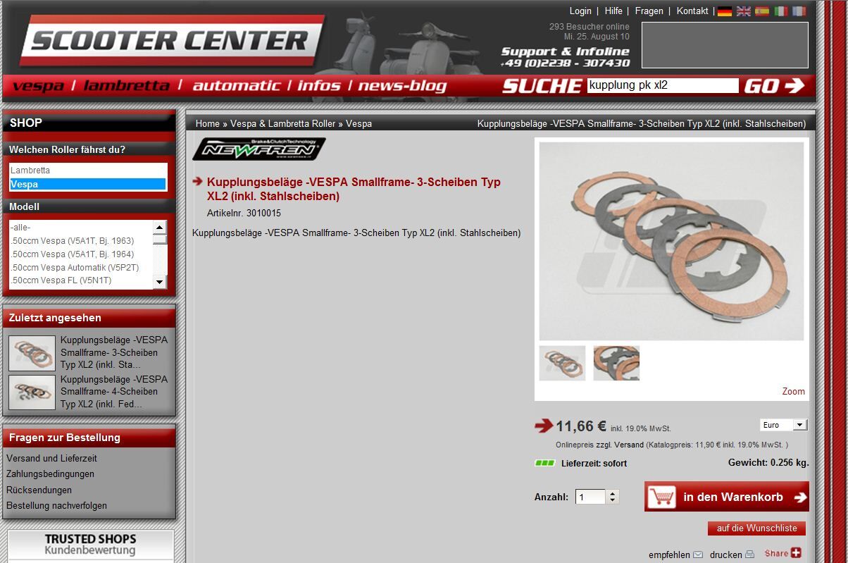

    Kann mir jemand noch Links von SIP posten was genau ich kaufen soll ? 3 Scheiben oder 4 Scheiben ? und welche Zwischenscheiben ? das wäre noch super :)
    Gruß Markus
    • August 25, 2010 at 16:03
    wenn keine Leistungssteigerung vorgenommen wurde, reicht das vollkommen.

    Passt das auch auf die PK XL, weil da XL2 steht ? Hab nämlich bei SIP, die für die XL gefunden, da sind garkeine Zwischenscheiben drin. Ist aber sicher besser wenn welche drin sind, weil dann ja mehr Spannung drauf is oder ?
    Gruß Markus
    • August 26, 2010 at 07:51
    Die Frage stellt Du am besten dem Mitarbeiter im Shop.
