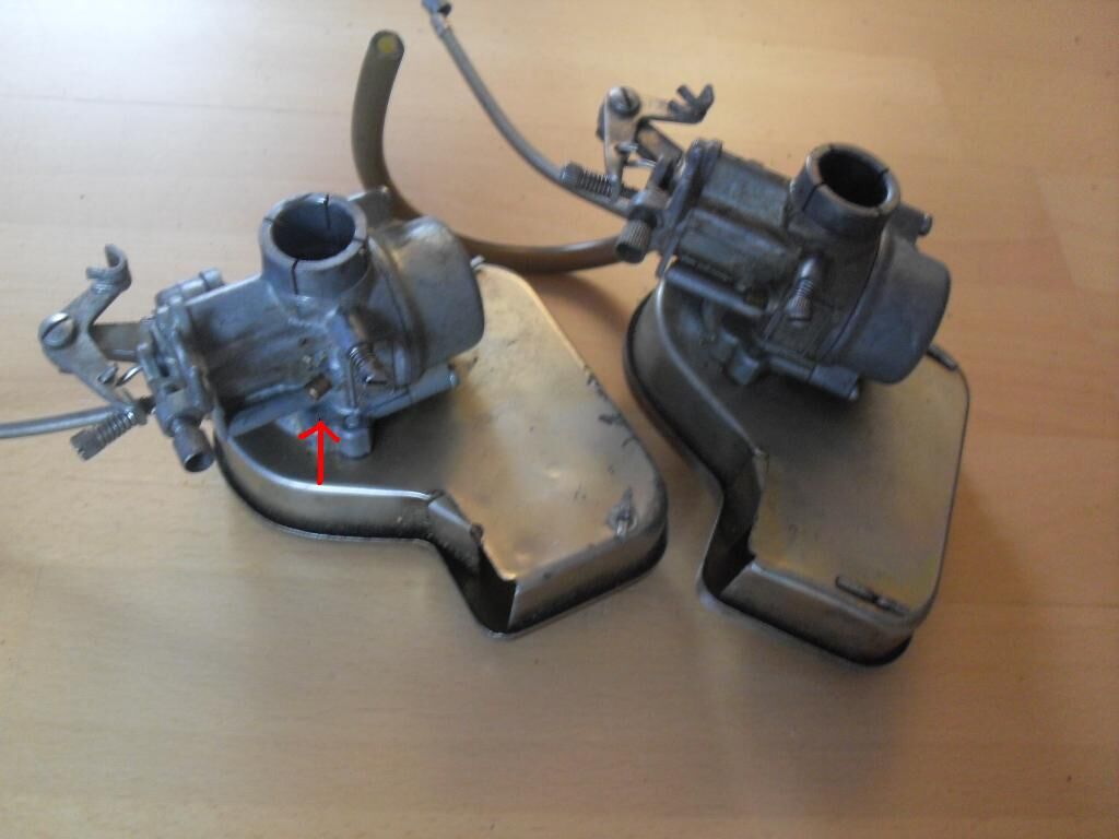

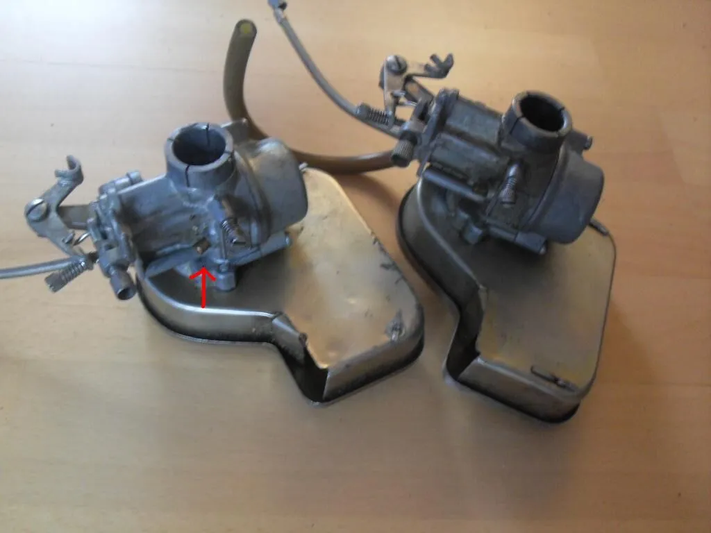

  • silencenoise
    2,995
    541
    12
    Hannover
    1. u 2. Serie V50Spezial
    • September 3, 2010 at 17:30
    nebendüse bei roten pfeil, mit nem schlitz rausdrehen und düse von dreck o.ä. befreien!!!

    • September 3, 2010 at 18:21
    sind die düsen im vergaser oder ausen?
  • silencenoise
    2,995
    541
    12
    Hannover
    • September 3, 2010 at 18:51
    hauptdüse und chokendüse sind im gaser, am besten zerlegst du ihn komplett und lässt den ultraschal reinigen oder legst ihn ne nach in verdünung ein wenn er nicht zu sehr verharzt ist!! alles im allen recht einfach!!
