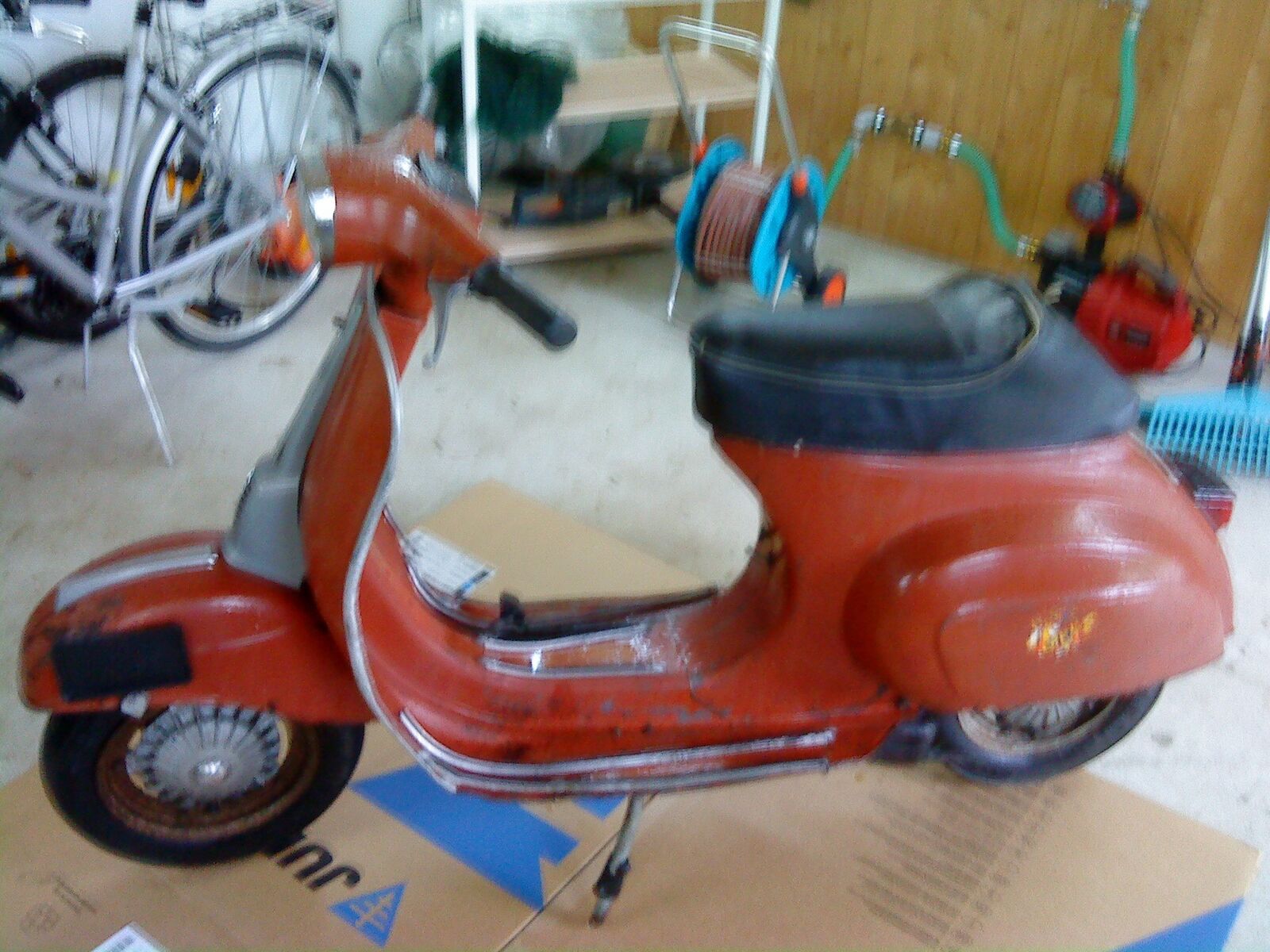

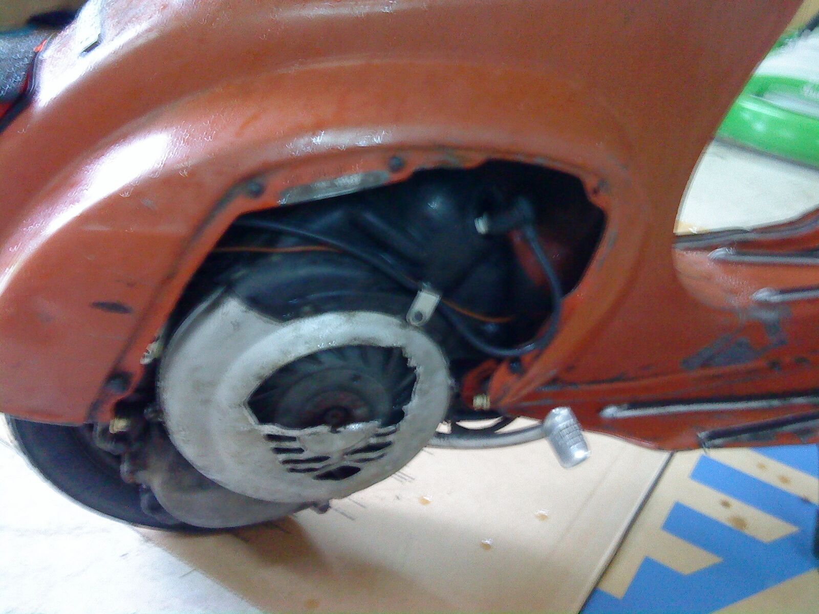

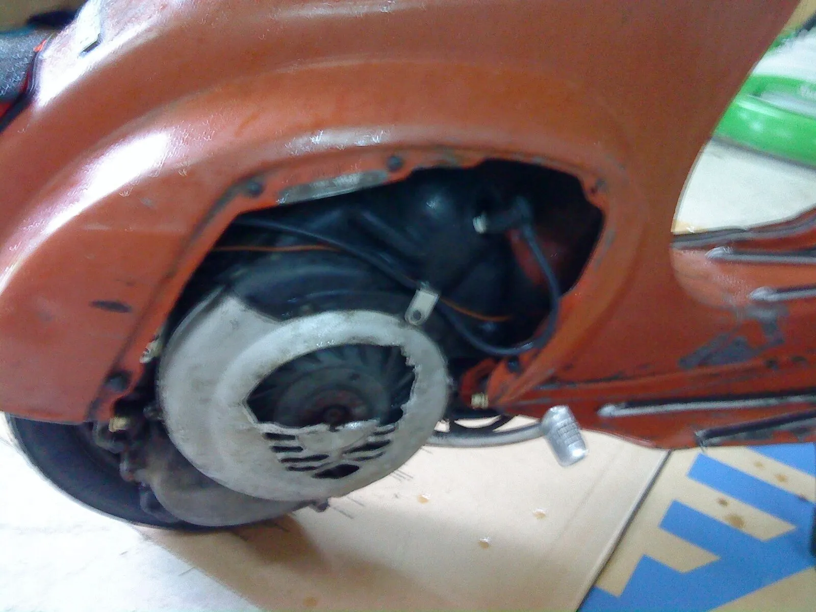

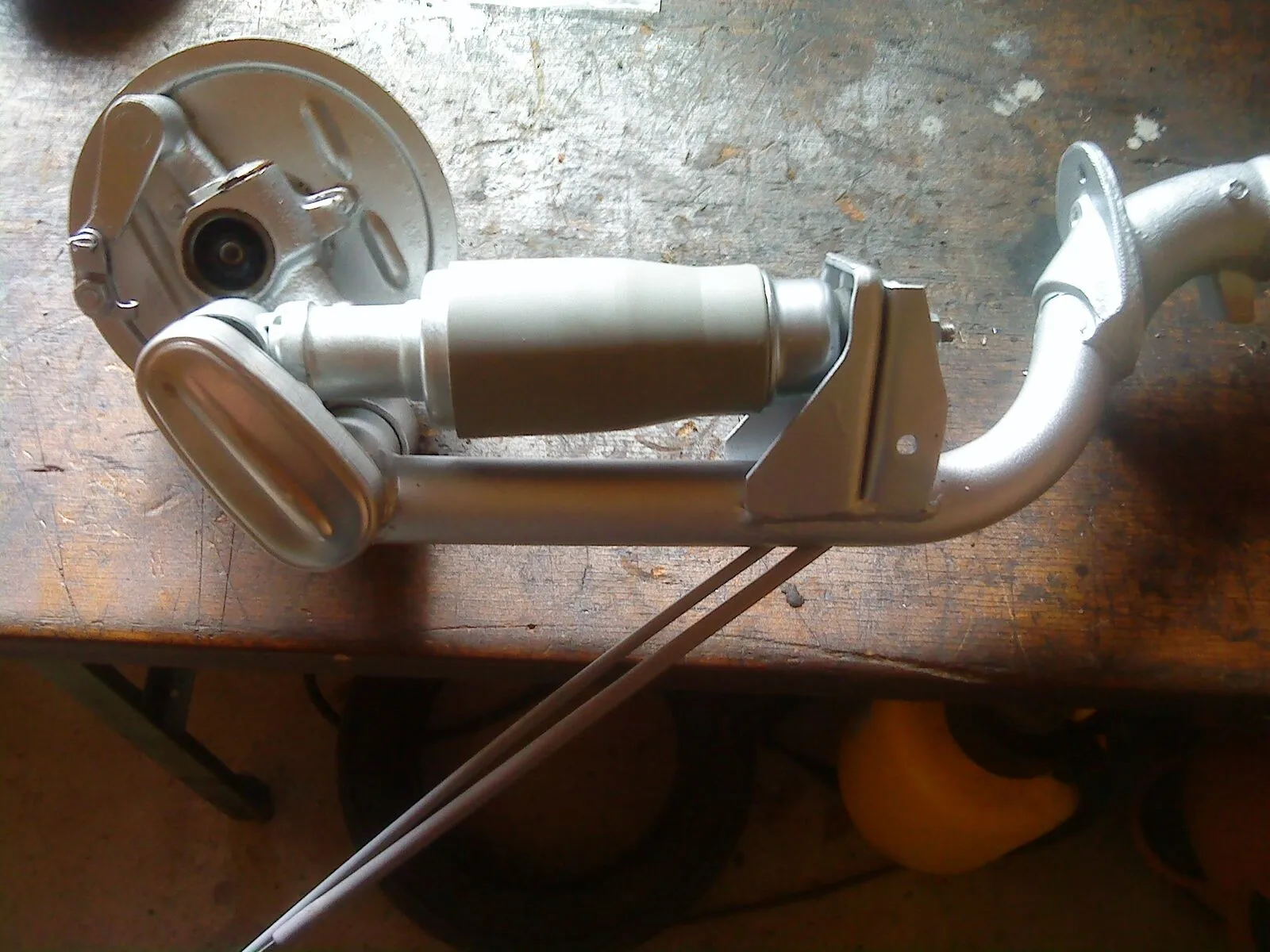

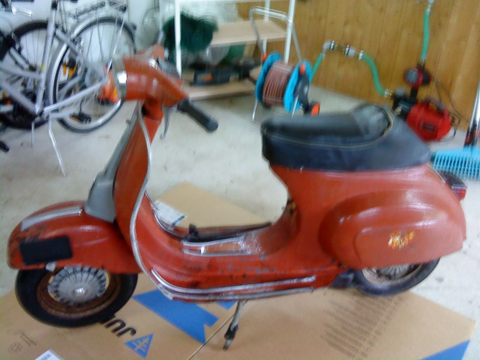

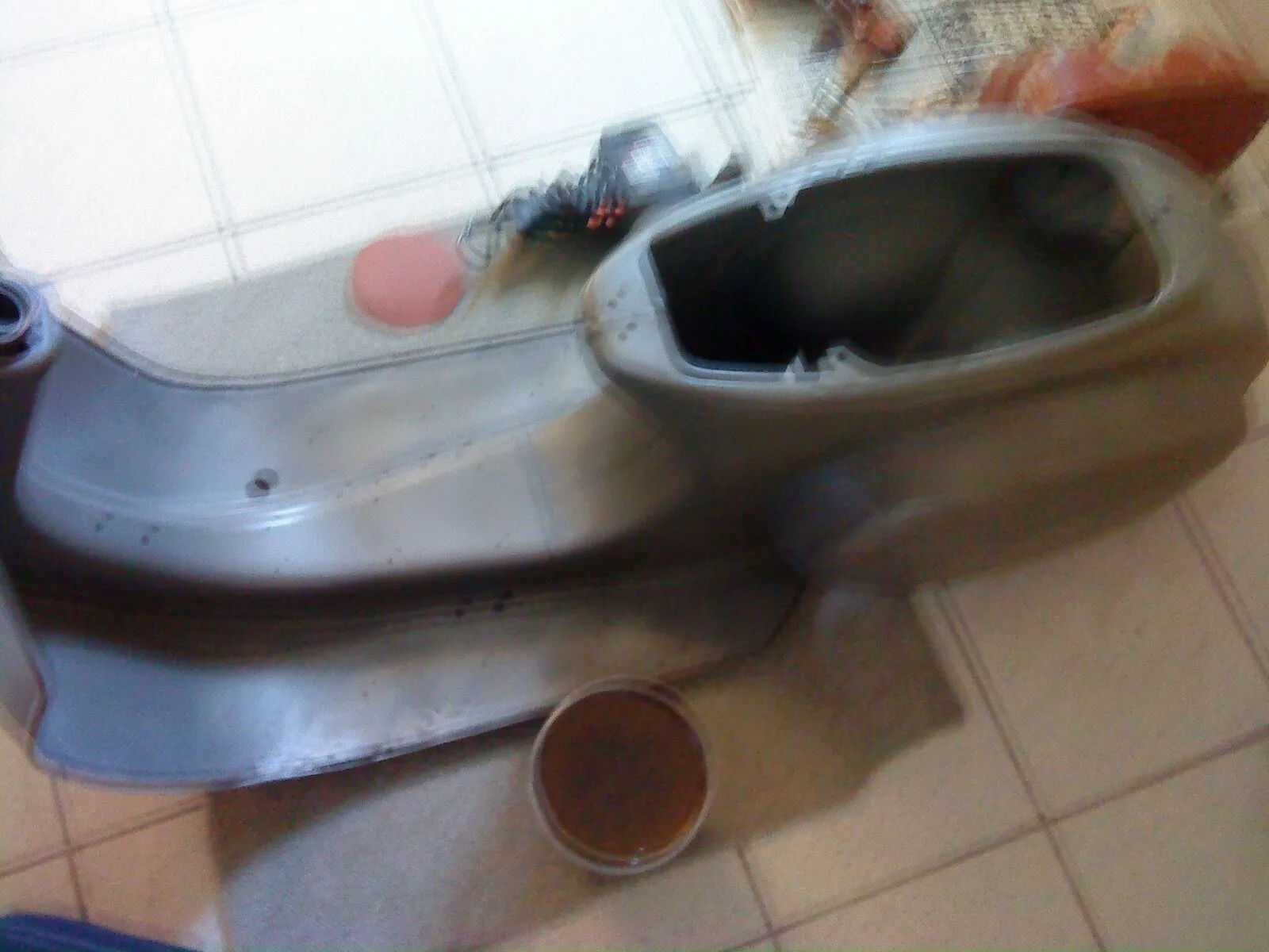

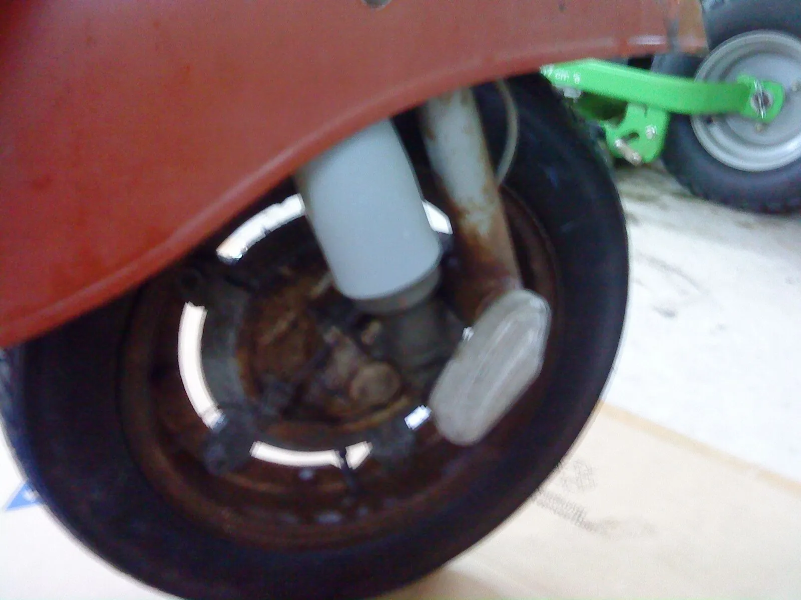

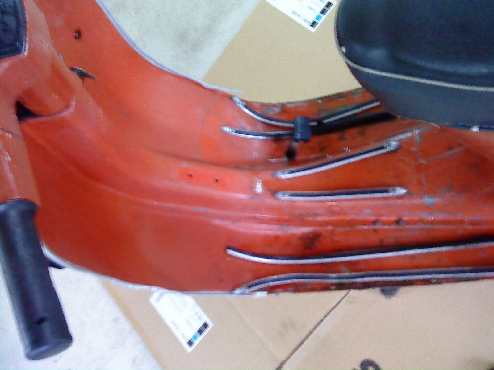

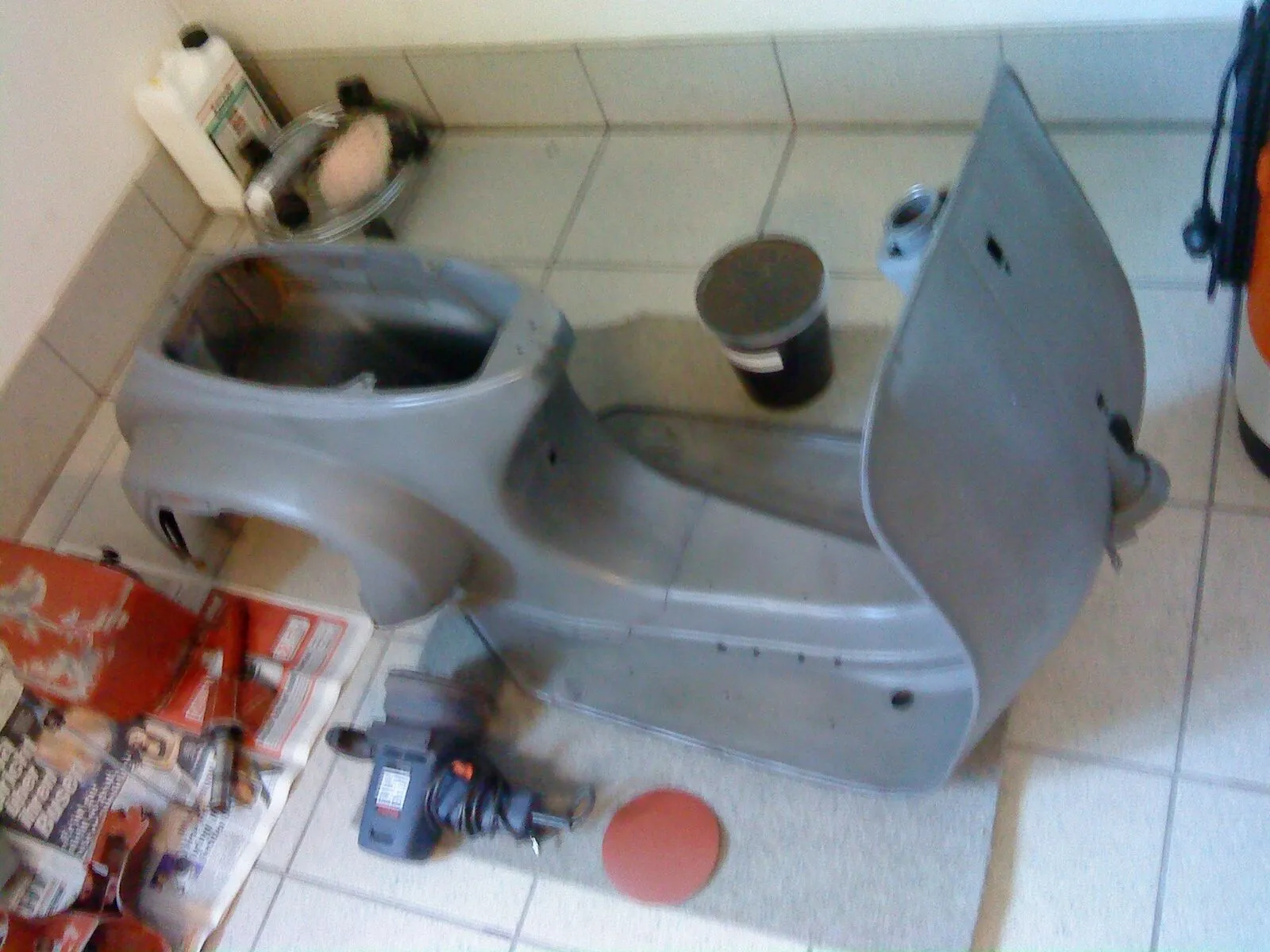

    wollte mal ein paar Meinungen zur Restauration meiner V50 Spezial erhalten.
    Habe mir vor gut 6 Wochen eine Spezial gekauft, komplett zerlegt, Sandgestrahlt, geschweisst, und Motor komplett überholt.
    Fotos nachfolgend!

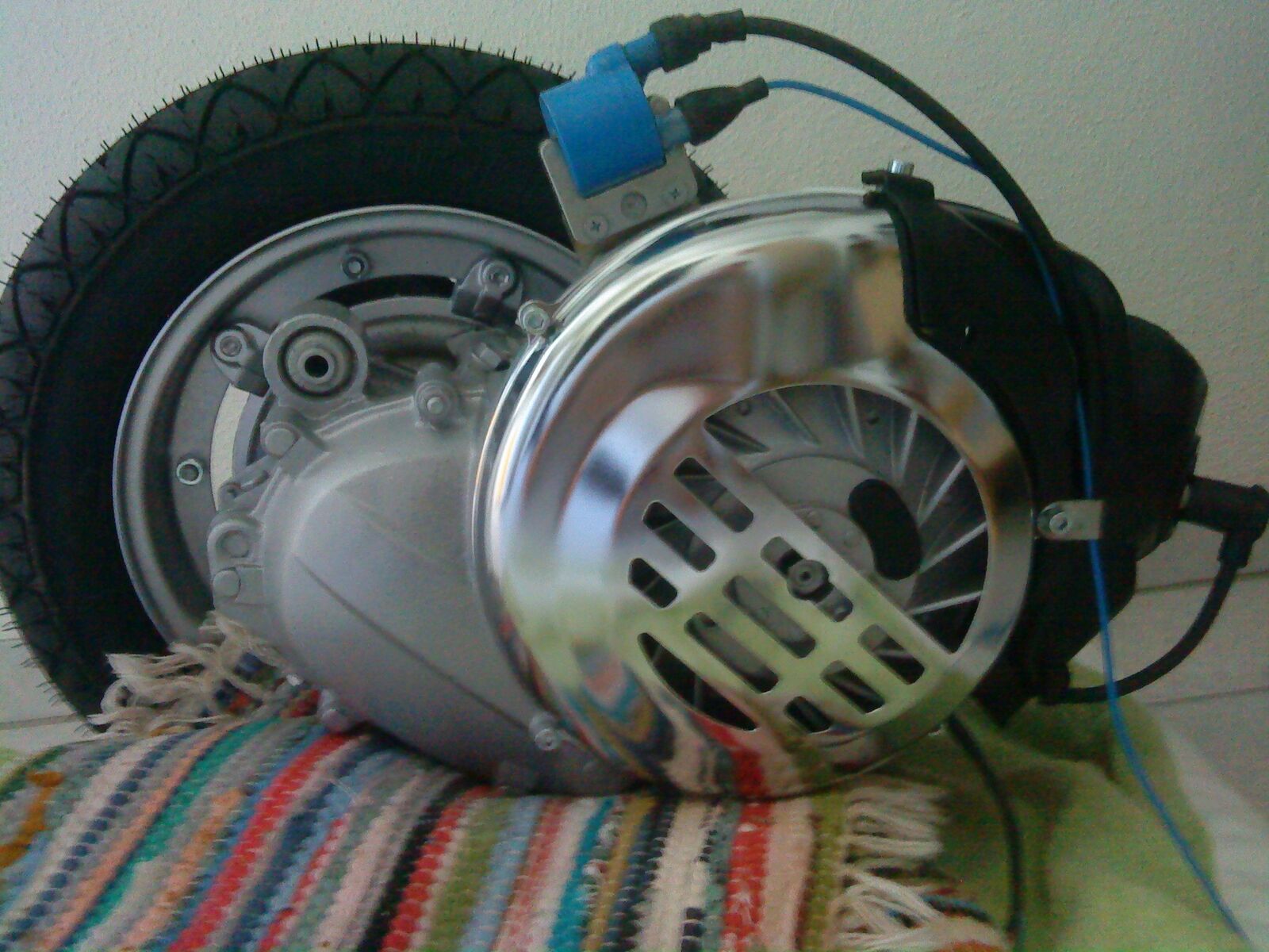

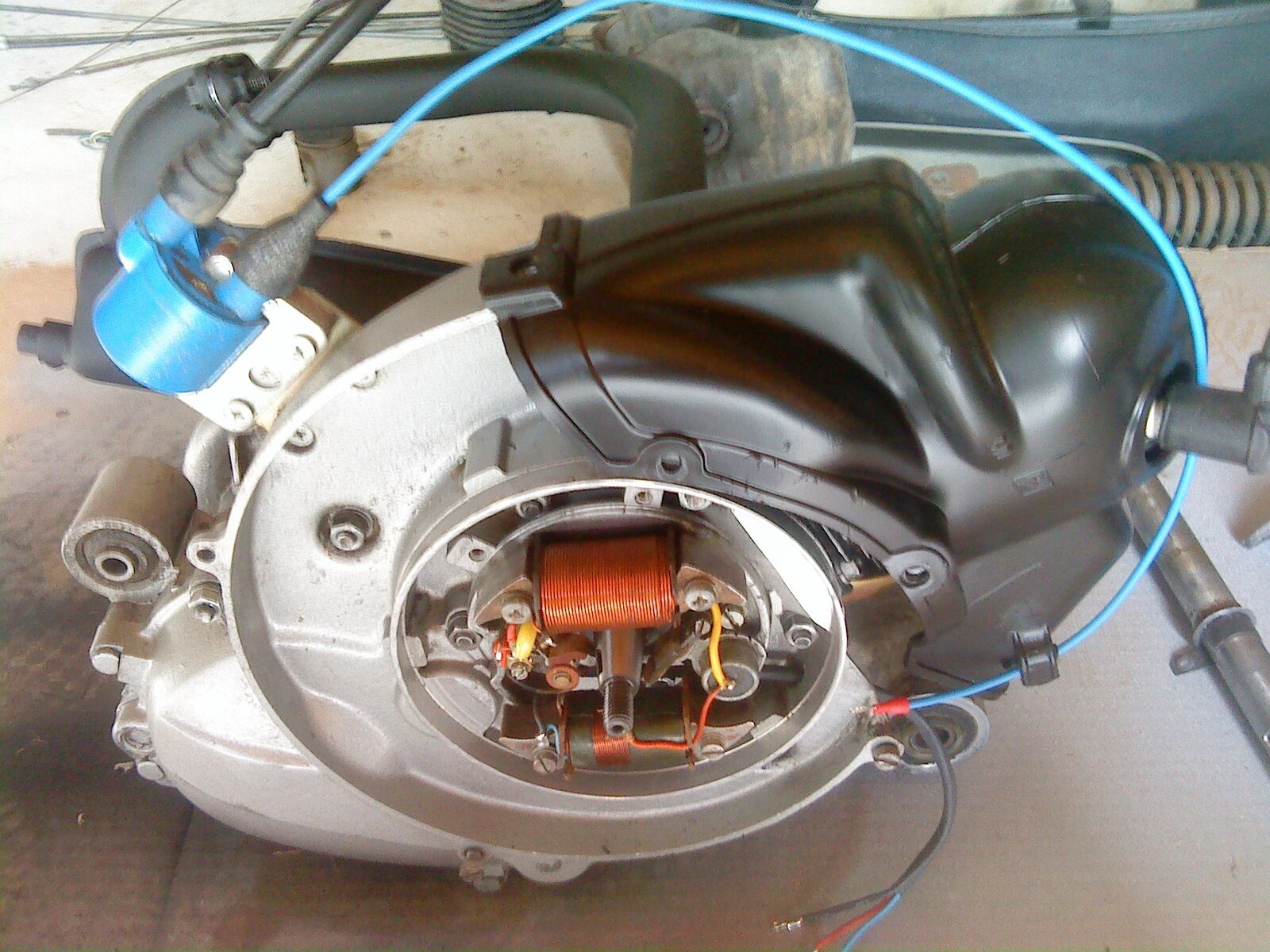

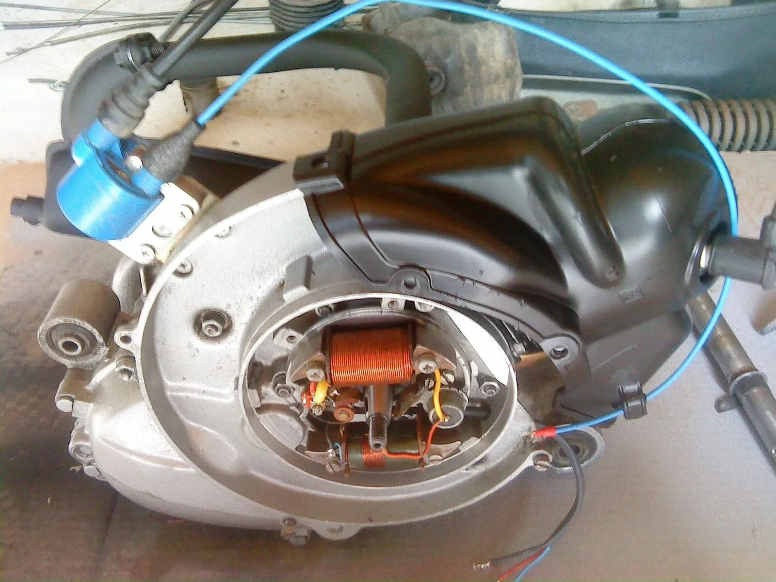

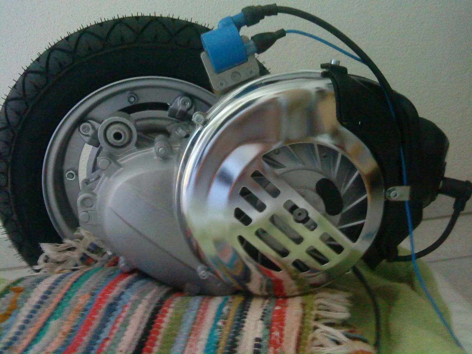

    Motor:
    - Alle Lager neu
    - Kurbelwelle neu
    - 75ccm DR Zylinder
    - Vergaser SHB 16.16
    - 16.16 Ansaugstutzen
    - Sito Banane
    So der is schon fertig :)
      • 237.08 kB
      • 567
    2 Mal editiert, zuletzt von vspri (September 1, 2010 at 11:06)

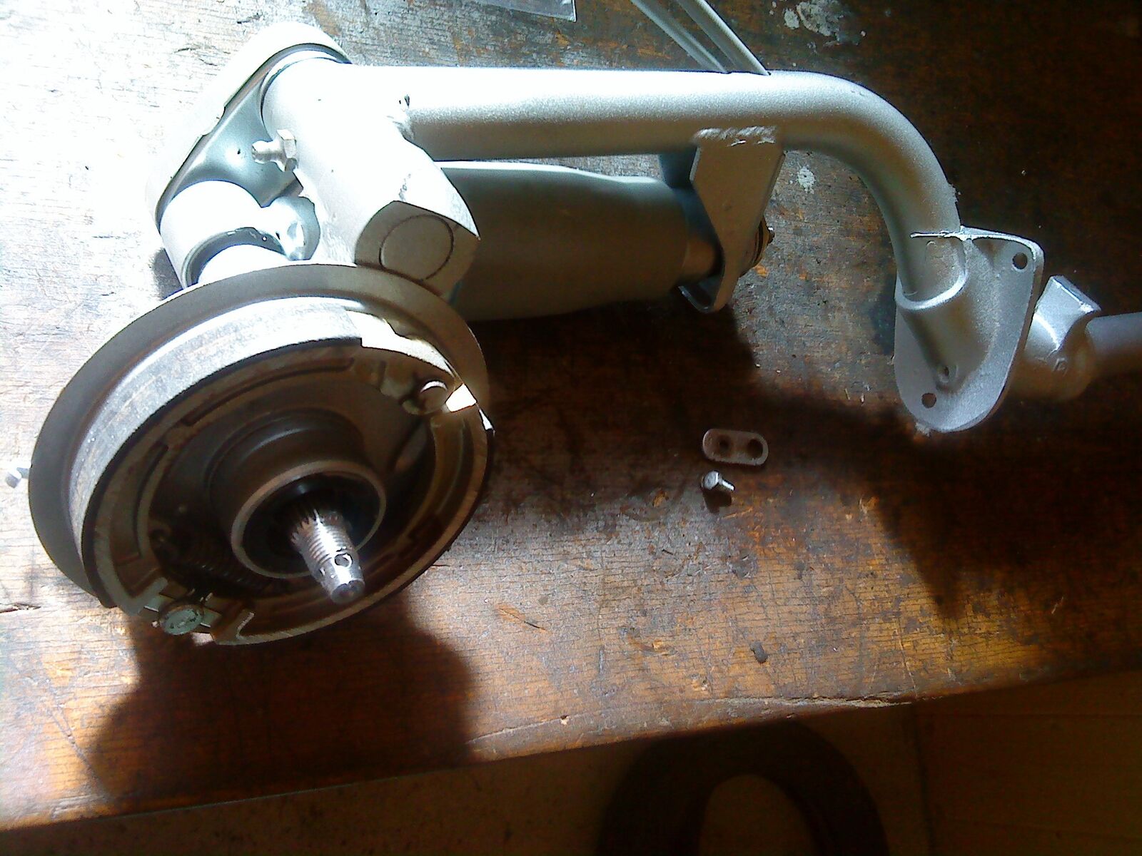

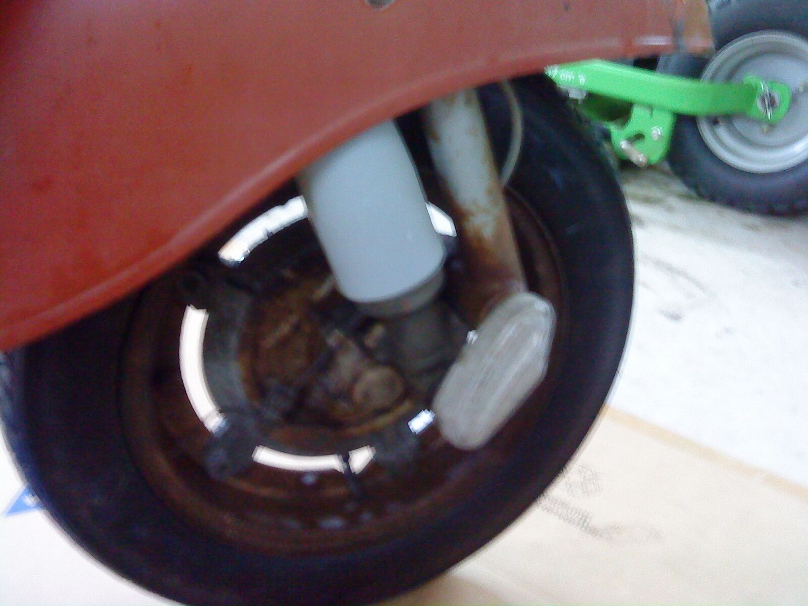

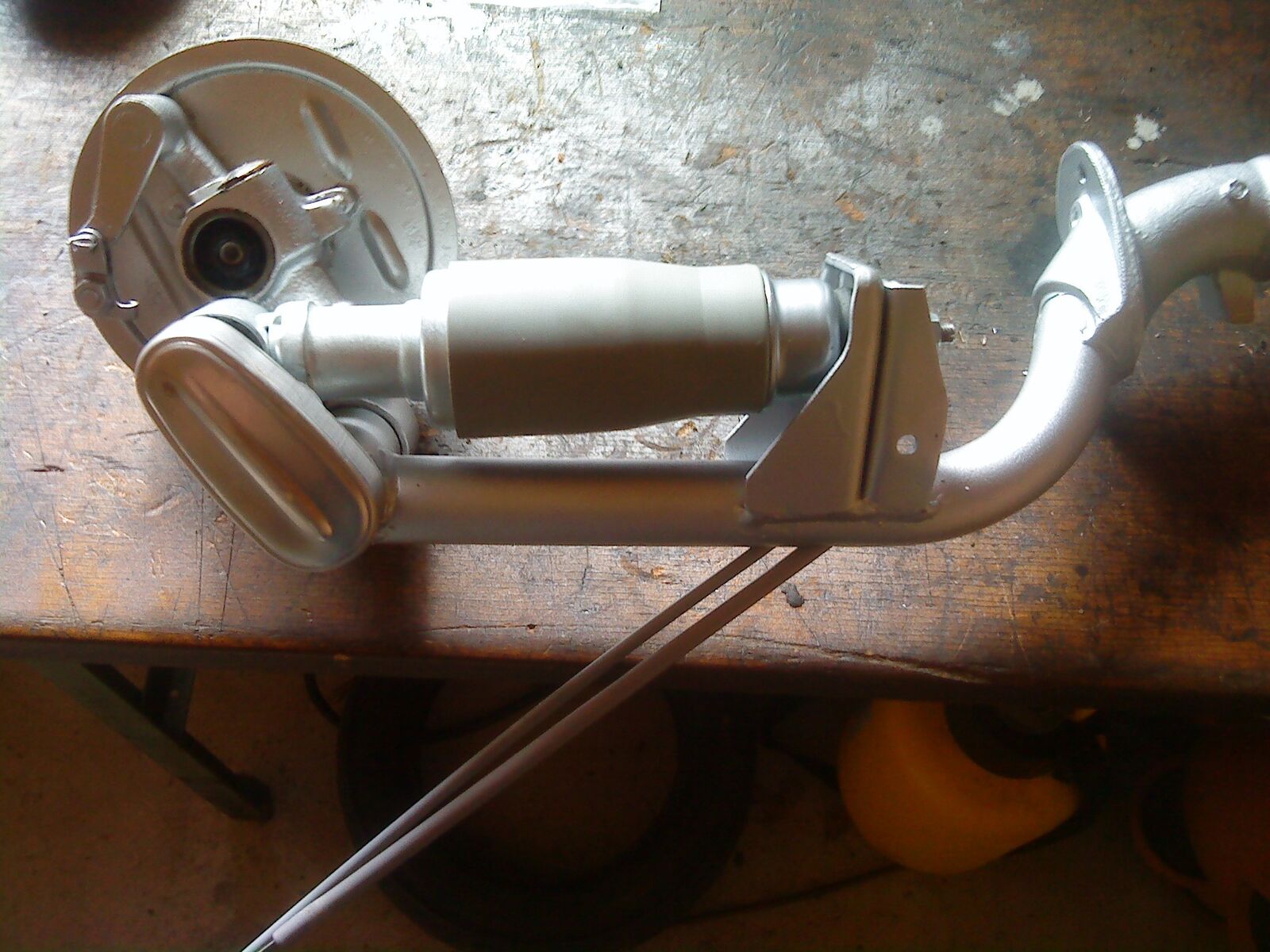

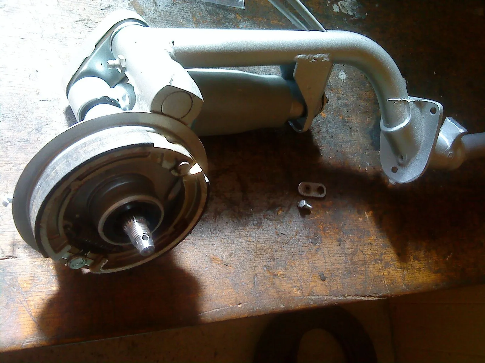

    Die Gabel scheint leicht krumm zu sein und den Motor silber zu überpinseln ist Pfusch. :-3
  • vspri
    395
    69
    Vespa V50 Special
    • September 1, 2010 at 00:56
    Wo soll die Gabel denn krumm sein bitte?
    Und der Motor wurde komplett überholt, was ist daran also pfusch Mister PK Racer???
    Habe in den Motor für über 200 Euro Neuteile gesteckt und das ist dann Pfusch???
    Naja...
    Der Lack dient nur ein bisschen der Aufhübschung, sonst nix!!!
    Einmal editiert, zuletzt von vspri (September 1, 2010 at 01:07)
  • prometheus0815
    12,971
    2,520
    • September 1, 2010 at 05:58
    ... und ist Pfusch. Hübsch macht man einen Motor anders, nämlich durch anständige Reinigung und/oder Glasperlstrahlen. Bei Deinem sieht man neben der Lüfterradabdeckung sogar den überlackierten Dreck.

    Ist da jetzt jemand beleidigt? Du hast ausdrücklich nach Meinungen gefragt, die müssen ja nicht zwingend Lob beinhalten...
    Die Gabel scheint mir leicht krumm zu sein, weil der untere Teil des Gabelrohrs nicht parallel zum Federbein ist. Eine gerade Gabel sieht so aus. Meine Ansicht kann aber auch Blödsinn sein, und einfach die Perspektive des Fotos täuschen.
    Auch wenn du 1.000 Euro an Neuteilen in den Motor gesteckt hättest wäre eine "Aufhübschung" mit silbernem Anstrich meiner Meinung nach immer noch Pfusch. Erinnert so ein wenig an die seriösen Schotterplatzautohändler (die mit der Flatterfähnchendeko), bei denen Verbrauchtwagen nochmal mit Felgensilber, Reifenglanz und Stoßstangenschwarz gepimpt werden. :rolleyes:

    Und @PK Racer, war schon ziemlich enttäuscht über die Kritik, hab mir aber die Gabel nochmal angesehen, is alles ok, scheint nur auf den Bildern etwas komisch auszusehen, da geb ich dir recht.
    Sorry nochmal, dass ich gleich so in die Luft gegangen bin.

    Naja, Perfektionismus hin oder her - "restaurieren" bedeutet dem Wortsinne nach "den Originalzustand wieder herstellen". Und original waren Bremspedale oder Motoren nun mal nicht silbern lackiert, schon gar nicht inkl. Schrauben und Gummis. Sondern einfach "Aluguß natur". Um diesen wieder wie neu aussehen zu lassen, wäre halt wie erwähnt Glasperlstrahlen die richtige Methode gewesen.
    Ist aber auch egal, das ist nur ein kleines Detail und muss auch nur dem Besitzer gefallen. Bin gespannt auf weitere Bilder - hoffentlich nicht von einem cremeweißen Roller mit brauner Sitzbank, Weißwandreifen und Billigchromrücklicht. :D

    naja.. also das überpinseln hättest du an der stelle auch mit einer drahtbürste ersetzen können... das problem ist das das irgendwann ziemlich scheisse aussehen wird. die farbe wird dir nämlich ganz bestimmt irgendwann runterblättern!

    Da kann ich dich beruhigen PkRacer, habe lange über Lack nachgedacht.
    Wo wir jetzt auch wieder beim Thema in Originalzustand zurücksetzen wären.
    Habe mir KEINEN Originalton ausgesucht, sondern ein Braunmetallic von BMW. Marrakeschbraun, weiss nicht ob dir das was sagt? Finde diesen Ton super, mit schwarzer Sitzbank und hellem Keder glaube ich wird das echt gut aussehen.
    Rahmen ist zur Zeit beim Lackierer, der hat auch gemeint, dass das mit sicherheit gut aussieht und mal was anderes ist wie nur, wie du schon gesagt hast, cremefarbenen oder elfenbeinweißen Vespas.
    Hoffe echt, dass das gut aussieht!

    Ist extra ein Motorlack, nicht ein normaler. Hätte eben gemeint damit was zu erreichen, is aber nach Ansicht mehrerer in die Hose gegangen :-5
    kranz ihn doch wieder runter.. ;) mit ner drahtdürste als bohrmaschinenaufsatz bekommste das schnell hin! und dann wirklich schön sauber machen, wenn es dann noch nicht sauber genug ist. auseinandernehmen brauchst du ja den motor dafür nicht...

    • September 1, 2010 at 11:07
    is nicht so problematisch.. nimm dir ne stunde zeit und gut ist.
