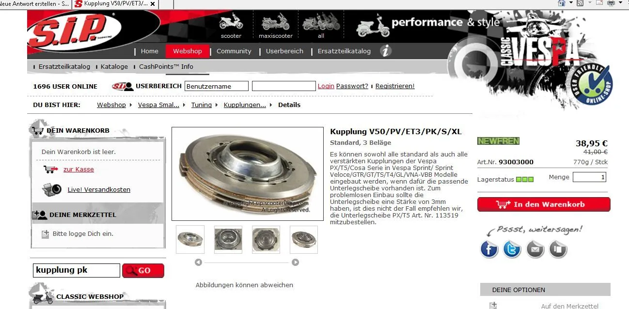

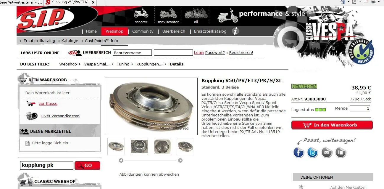

    kann ich da ohne weiteres eine orignial 3 scheiben einbauen?
    sind da die selben stahlscheiben verbaut?
    • September 2, 2010 at 15:21
    Das weiß ich nicht, kann ich von hier aus auch nicht sehen. ABER wenn Du die Reibscheiben erneuerst, solltest Du auch die Stahlscheiben erneuern. Wenn die sich nämlich durch die Hitze beim Durchrutschen, verzogen haben, wird die Kupplung auch mit neuen Reibscheiben rutschen. Da das, was ich auf den Bildern sehen kann, alles nicht mehr sehr gut aussieht, würde ich eine komplette Dreischeibenkupplung einbauen. Voraus gesetzt dasa dein Motor nicht mehr als 75ccm hat.
