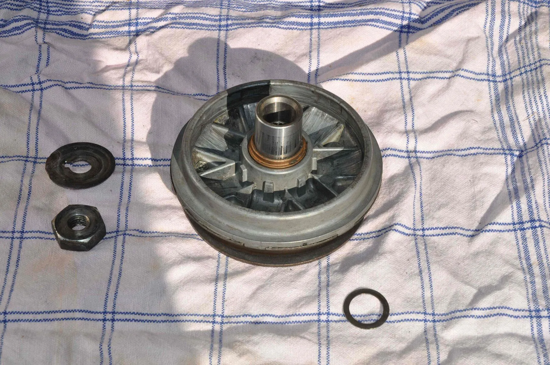

    Moin
    Heute war wieder basteln an meiner PK50XL2 Automatik angesagt.
    Die Vespa wurde mir mit auseinander gebauter Vario Riemenscheibe geliefert und ich versuche das Teil wieder zusammen zu setzen,
    ohne das ich weiß ob etwas fehlt.

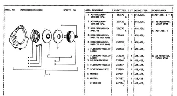

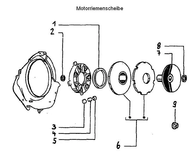

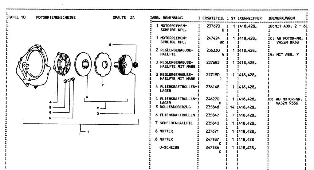

    Nun hab ich das Gefühl das laut Explosionszeichnung das Teil 1 fehlt. Auch bei der Scheibe 2 bin ich mir nicht ganz sicher ob ich die Richtige hab.

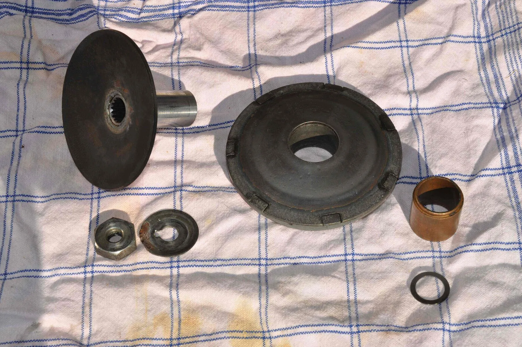

    Was auf der Zeichnung fehlt ist die kupferfarben Hülse, die bei mir vorhanden ist und auf der Hülse von Teil 7 steckt und durch das Loch von 6 geht.
    Ach ja, Variorollen sind alle da.
    Schönen Abend
    Peter
    • September 6, 2010 at 09:23
    Hi, nimm doch einfach das richtige Bild, dann passt das schon.

    • September 6, 2010 at 09:32
    Um's auf den Punkt zu bringen: Es fehl nichts.

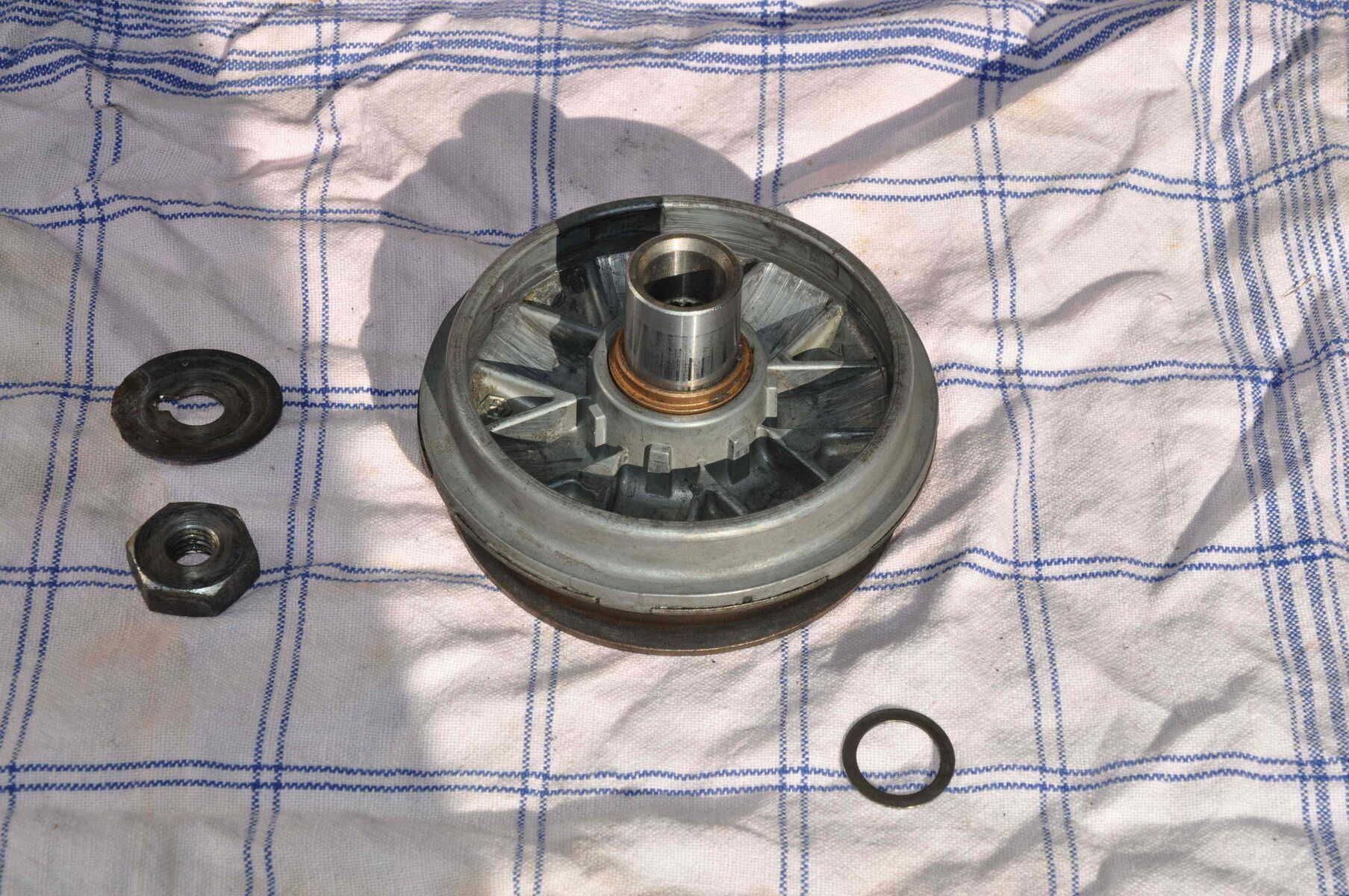

    • September 6, 2010 at 21:00
    Ich Danke Euch!!
    Bleibt nur die Frage wohin die dünne Scheibe auf dem Bild 3/4 unten rechts gehört. Passt wunderbar auf die Achse Bild 2.

    • September 7, 2010 at 14:09
    Die gehört zwischen der innenverzahnten Riemenumlenrolle und das Lüfterrad auf die Kurbelwelle gesteckt. Ist eine klassiche Distanzscheibe, die es überigens im gutsortierten Schraubenfachhandel auch als Kaufteil noch gibt - also ein Standardteil ist.
    Beste Grüße,
    Automatix

    • September 7, 2010 at 15:30
    Also auf die Achse von Bild 2?
  • Automatix
    10,348
    1,956
    PK 50 XL2 Automatik (3)
    • September 7, 2010 at 15:49
    Si, da, yes, yep, ja oder alle anderen Formen von Jahaaaaa! :-2
